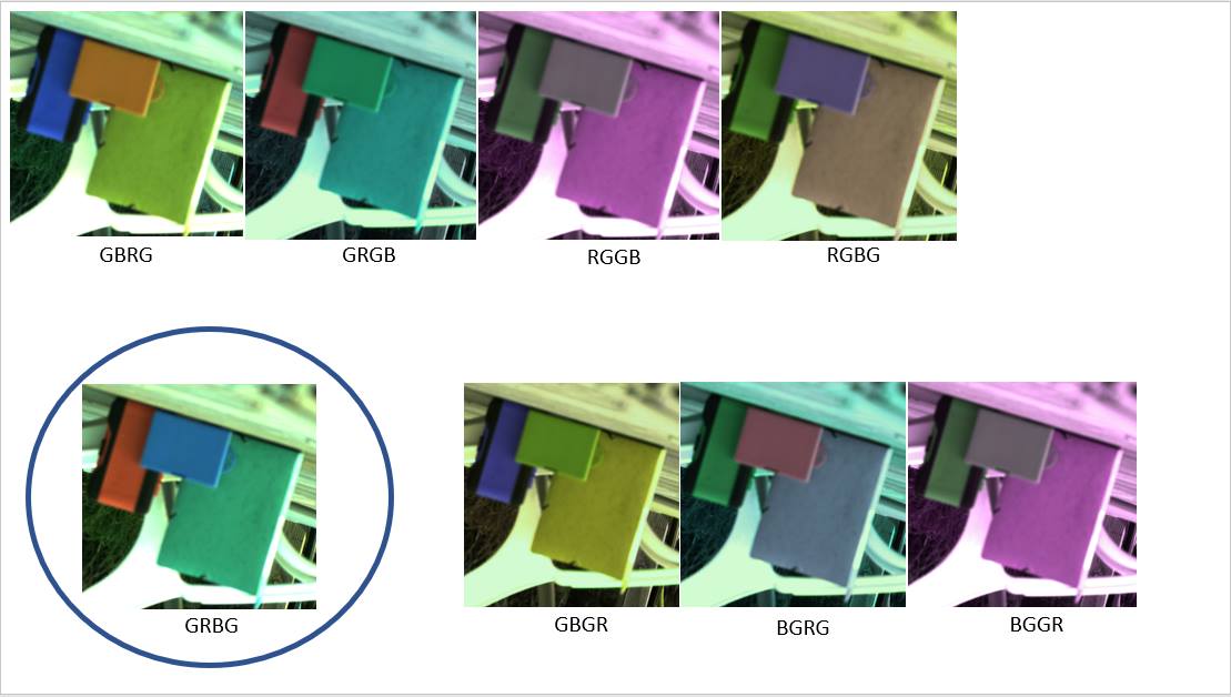

Avec la moulinette je suis en RGGB, et je viens de faire le test dans le camera folder moniteur il faut bien forcer en RGGB pour avoir un résultat correct.

voilà le test que j'avais fait pour vérifier la matrice de ma 1600
mais attention, s'il y a un flip coché quelque part, soit sur l'axe Y soit sur l'axe X, ou les deux, ça change la matrice, la matrice d'origine, GRBG ici, n'est valable que s'il n'y a aucun flip d'image réalisé par les outils de capture. En général avec SC on n'en fait pas, mais à vérifer quand même, il doit y avoir des cases cochables dans SC et dans les paramètres des drivers peut être.......

Merci pour les petits trucs. Je me ferai ça de retour à la civilisation (je pense que j’ai un flip systématique dans SC pour l’Hyperstar que je n’ai pas viré)

Enfin, concernant les couleurs, j'ai testé avec des cubes rouge vert et bleu piqués à un des gnomes (qui ne s'en est pas rendu compte). Les couleurs affichées par SC sont bien les bonnes.
Le mystère reste donc entier : pourquoi ai-je cette coloration verte quelque soit l'optique (C9, 50mm) ?
