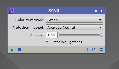

oui, ça correspond aux process PIX que me conseille @Steph , un de ces process s'appelle SCNR et voilà ce qu'il propose ...
et dans mon stage PIX mais pour APN à l'époque j'avais appris qu'il y avait effectivement une dominante créée je ne sais plus par quoi et qu'il fallait commencer par l'enlever... mais on va du mauvais coté n'est ce pas ? :mrgreen: :mrgreen:

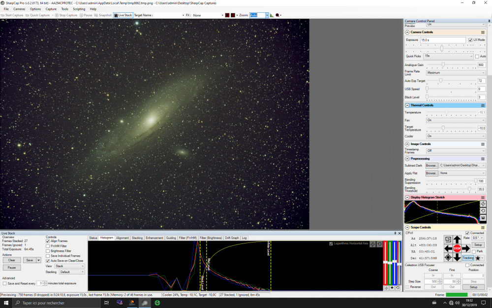

J'ai cette dominante verte sur tous mes stacks faits avec la 294c

Message par Steph » 04 janv. 2020, 23:56
Sur m31 par exemple, tu coupes les canaux rouge et bleu avec le live histogramme, donc forcement le canal vert devient dominant.
Ca se joue à pas grand chose, pour un équilibre optimal, le black level du live histogramme doit être à la base gauche du pic...dans la mesure du possible.

pourtant ta balance dans le live semble bonne, et si tu bouges un peu plus le vert tu arrives à corriger ?
essaye aussi de faire bien décoller l'histo de droite, en déplaçant vers la gauche la barre du black level dans celui du live, ou en bougeant le curseur du bleu vers le haut en général, ça amène la pointe des courbes plus vers la droite et après tu recales rouge et vert sur le bleu que tu viens de bouger....

On a déjà eu cette discussion Steph, ailleurs, dans une galaxie lointaine, mais j’arrive pas à gérer le black level à gauche du pic : je n’ai que du fond de ciel si je fais ça.

Si je peux apporter une pierre à l'édifice…. :think: dans mes stacks avec la 294 (et même avec ma 385 d'ailleurs) mon black level se situe au niveau du haut du dernier pic de gauche.
Sur le live histogramme de M31 et M81 ton balck level est trop à droite et tu coupe du signal, notamment le bleu et le rouge pour le coup avec M31....

Que tu sois obligé de couper (un peu... :lol: ) pour éviter le fdc pas de problème, mais la tu coupes le rouge et le bleu, mais pas le vert, alors qu'avec un ciel pollué c'est la couleur qui va ressortir, tu accentues le phénomène.
Comme le dit @bemo47 déséquilibres volontairement la balance des blancs pour compenser au mieux.
Fais le test en laissant tourner 60 min, tu verras qu'au bout d'un moment, 20, 30, 40 minutes... difficile de dire exactement à quel moment, mais tu arriveras à un équilibrage correct, surement avec un histo à la con, mais ça te donnera la bonne marche à suivre.
Je l'ai déjà dit, quand je fais mes one shot, allé...8 fois sur 10 je triche, je laisse empiler un petit moment je règle l'histo, la balance des blancs et je reset,et du coup, dès la première frame le rendu est pas trop mal, le principe est le même.
