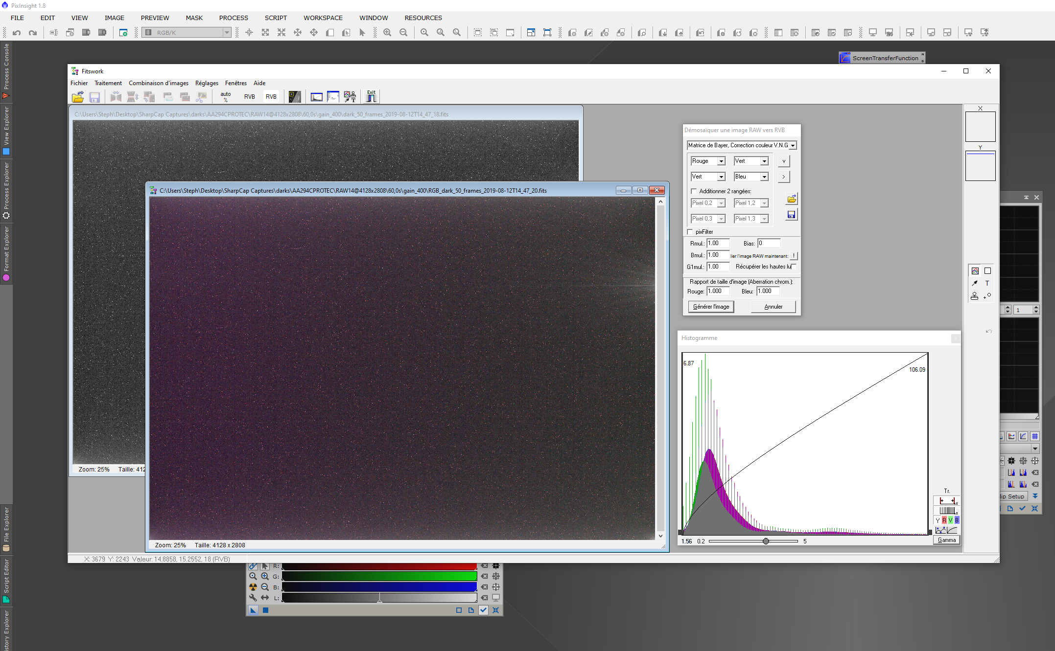

Non pas encore, je n'ai plus de fenêtre familiale/boulot/météo pendant plusieurs jours. Pour le FITS je m'étais dit naivement que c'était le format le plus "proche" de ce que sort le capteur et que donc c'était celui à privilégier pour un dark, mais en fait, à la réflexion, pour un capteur couleur, pas forcément. Je développerai mes élucubrations pour ceux que ça intéresse.
Sinon, j'ai trafiqué rapidement avec les darks justement, le header FITS (créé par Sharpcap) m'indique une matrice de Bayer en GBRG, mais avec des mentions de RGGB pour "certains logiciels", et histoire de ne rien gâcher, donne un offset vertical (Y) à appliquer de 1. Ce bordel... :mrgreen:
Code : Tout sélectionner
COLORTYP= 'GBRG    '           / NOTE: Use RGGB on some software (eg PixInsight)
BAYERPAT= 'GBRG    '           / NOTE: Use RGGB on some software (eg PixInsight)
BAYOFFX =                    0 /
BAYOFFY =                    1 /
SWCREATE= 'SharpCap'           / v3.2.6137.0, 32 bit
Et justement, selon qu'on applique la matrice GBRG telle quelle, ou qu'on lui indique plutôt un RGGB, le dark n'a forcément pas du tout la même tête ni la même couleur. Dans un cas il est vert, dans l'autre plutôt à dominante mauve
Mettons qu'on a une image et qu'on lui soustraie un dark "mauve" (rouge + bleu dominants): il resterait donc...du vert. Plein de vert. Et pas forcément du vert là où il faut, en plus.
Je soupçonne donc SC de s'emmêler les pinceaux et de ne pas dématricer correctement le dark (dont la matrice est inhabituelle). Bref, il ne serait pas compatible avec lui-même. Si tel est le cas, je le signalerai à Robin.

Bien-bien-bien, j'ai trouvé le bon pattern de débayérisation pour la 294c (RGGB dans Fitswork), et je confirme que j'ai un magnifique gradient de couleur sur mes darks, avec du glow supplémentaire en haut et en bas de l'image.
Et malheureusement Altair me répond à côté, sans solutionner vraiment le problème.
@Steph @mickyman23 si vous aviez l'obligeance de partager un de vos darks, que je vois si c'est ma caméra qui merde ou si je m'y prends mal...
Je finis par me dire que j'aurais dû prendre une ZWO :ninja:

Message par Steph » 10 janv. 2020, 18:53
10 janv. 2020, 12:10
t’inquiète, ta camera fonctionne très bien
J'ai passé à la moulinette des QHY et des ZWO, c'est la stessa cosa.
Au pire la soustraction se passe mal dans SC, ce qui m'étonnerai, mais aux cas ou fais tes darks en png, pour des raisons pratique j'ai abandonné le .fits depuis un moment.
Depuis la colline
Message par clouzot » 10 janv. 2020, 19:07
Merci Steph, Mika m'a aussi passé un de ses darks et il a la même tête que le mien (et le tien), donc ouf, pas besoin de renvoyer la 294 chez Pierro ou Altair.
Du coup, mon NUC a passé l'après-midi à refaire les darks en PNG comme tu le conseilles. Je ne sais pas si c'est le FITS, mais j'essaie de me mettre dans la même config que vous deux, et si c'est encore vert, ben c'est le C9 qui n'aime pas la 294 (ce dont je doute).
