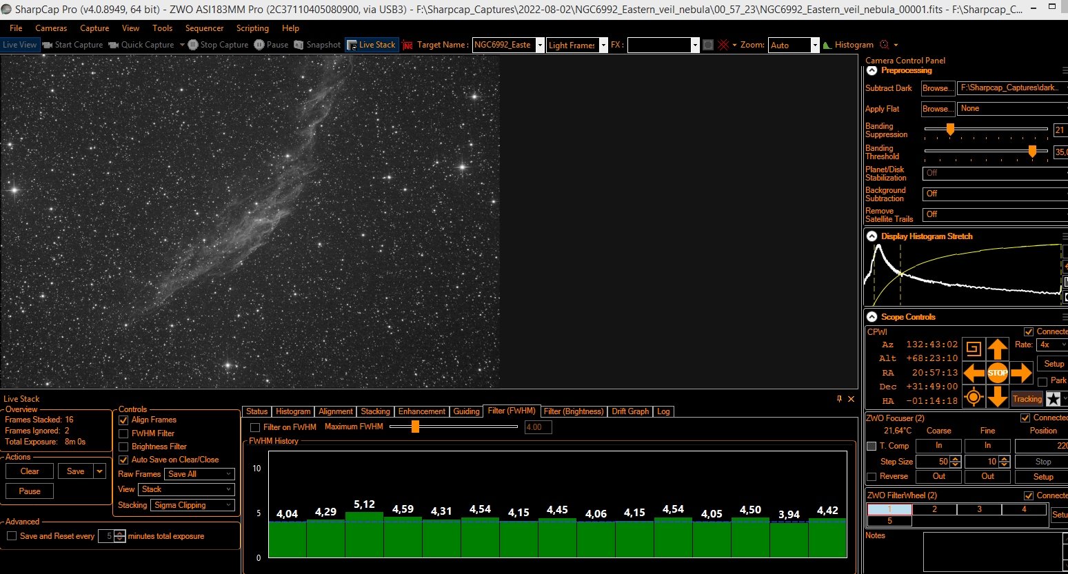

J'ai continué le travail engagé, je me suis initié au réglages du tilt au Bathinov et franchement, je suis très contente du résultat
C'est cette méthode: https://aiastro.wordpress.com/2019/01/2 ... djustment/
Superposition des 4 images sous Powerpoint:
j'ai également continué mes investigations avec CCDinspector, voilà ma meilleure image testé en final. J'ai ajouté des étiquettes pour
différencier les différente vis de réglages:
En calculant tout et en mesurant l'écartement de la bague de tilt au pied à coulisse, je retombe sur la valeur théorique du
correcteur de coma Sharpstar (dont le TS serait un clone: https://stargazerslounge.com/topic/3959 ... nt-4253130)
Les calculs et la mesure donne:
caméra: 6,5 mm
RAF: 20,0 mm
bague : 10 mm => 36,5
rondelles: 1,2 mm
bague M42/M48: 1 mm
CTU: 17,3 mm
56 mm (58)
esp CTU: 0,3 mm (check épaisseur bague)
56,3 mm
Je voulais éliminer la partie rosée et avoir un rayon de courbure le plus bas possible, mais je n'ai pas réussi à éliminer le rose,
J'ai donc posté sur le forum de CCDware
https://ccdware.infopop.cc/topic/need-h ... dinspector
La réponse du support Paul est la suivante:
When tilt value is below 1" and collimation error below 5", you've achieved a good result. You can try to fine-tune collimation if the error is much above 2", but do it with the defocused star collimator in CCDInspector. Based on the results, I don't see anything wrong with tilt or collimation. The distorted star image on 7/6 appears to be either mis-tracked image, or you have pinched optics (or deformed mirror, possibly due to a something pinching it).
Donc, il semble que je ne suis pas trop mal au regard du tube low cost et petit diamètre que j'ai. C'est plutôt une bonne nouvelle.

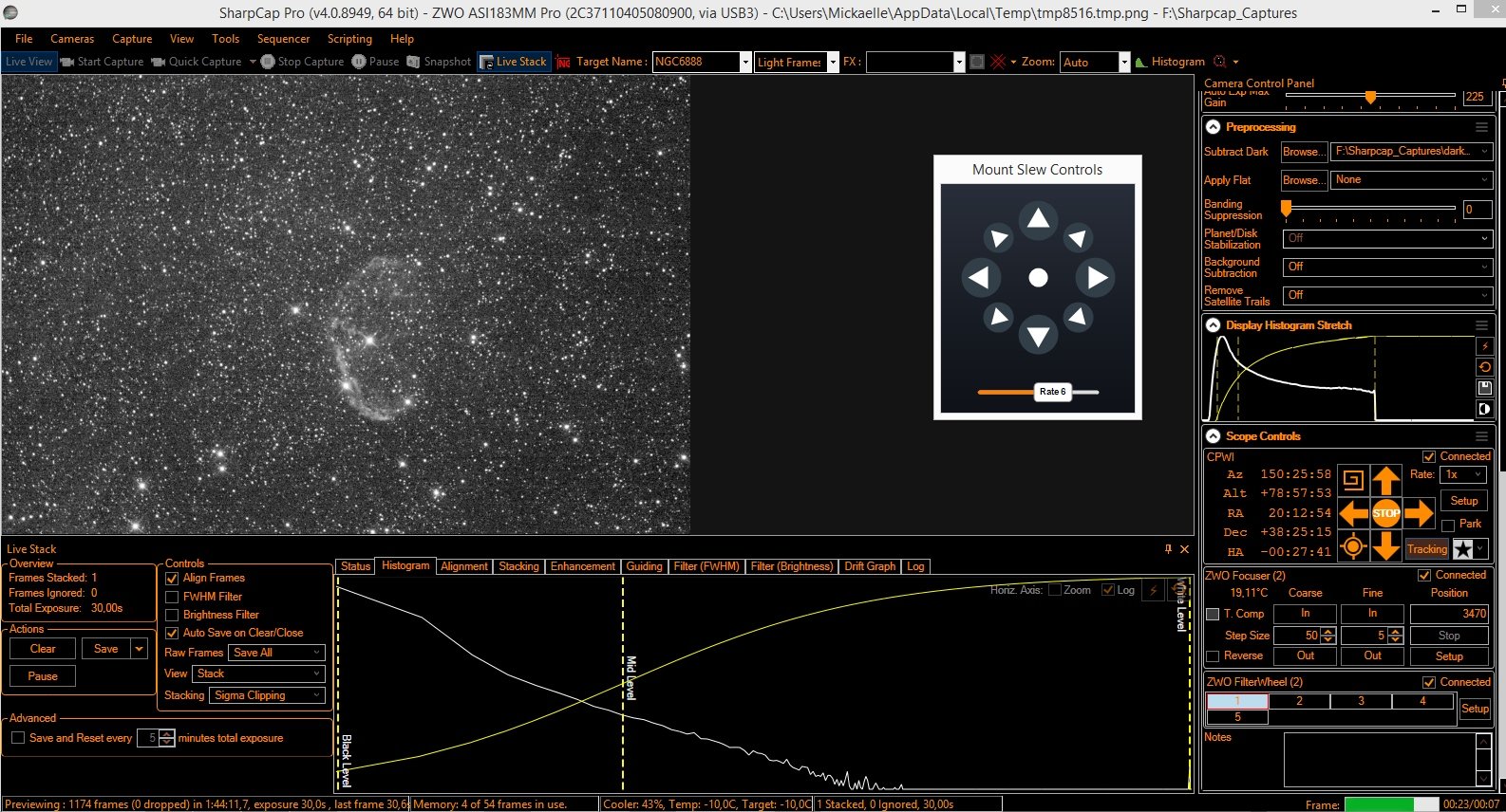

J'ai ensuite réalisé quelques images de VA avec SC. Je suis un peu gênée suite à la calibration de l'écran, j'ai un peu de mal à ajuster la luminosité.
C'est peut-être dû à la nouvelle aluminure, qu'en pensez-vous?
NGC6888: One shot 1x30s
NGC6992: 20x30s
NGC6960: 20x30s
J'avance pas à pas dans ma compréhension des outils et des réglages.
Voilà, voilou

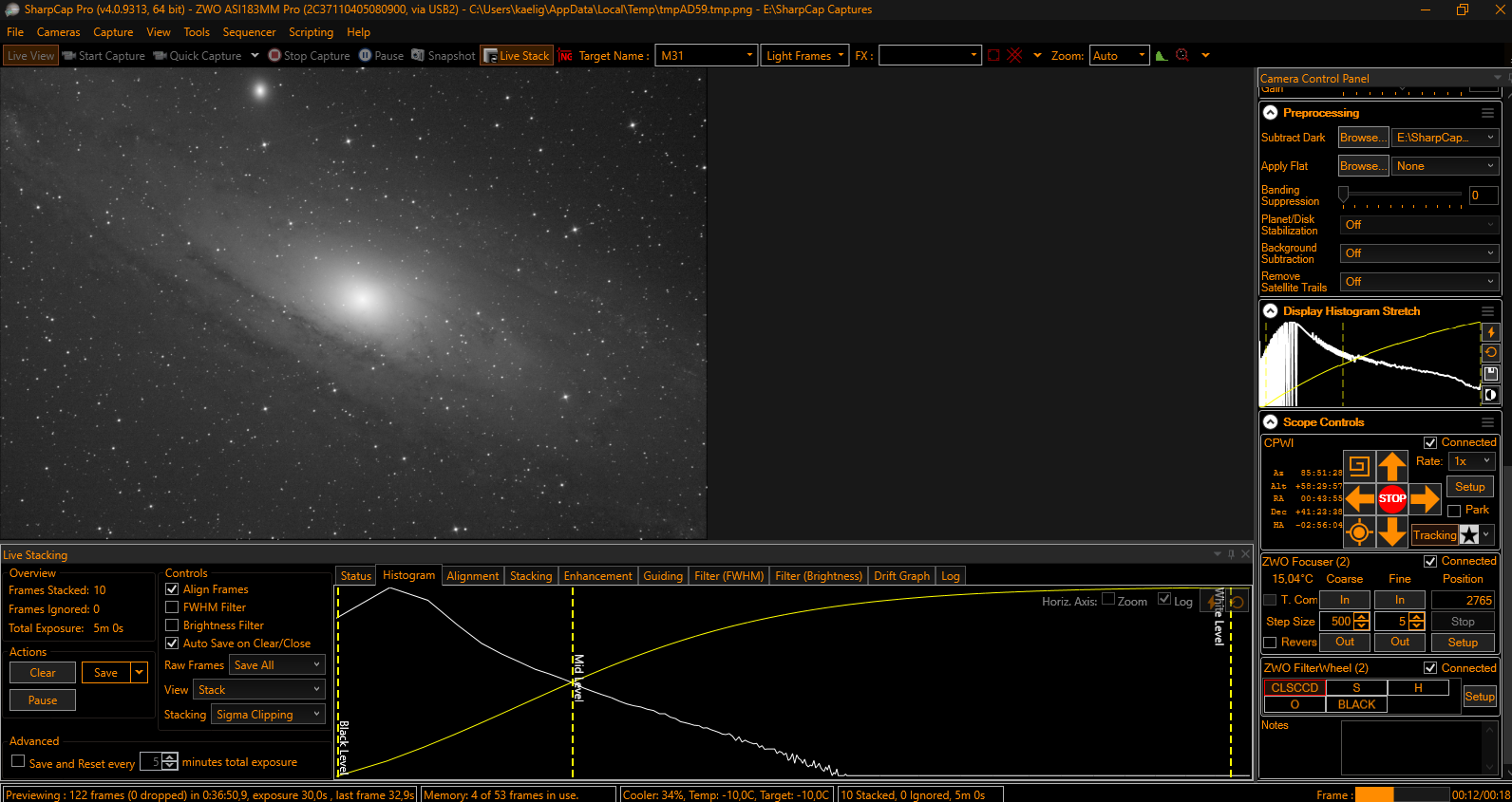

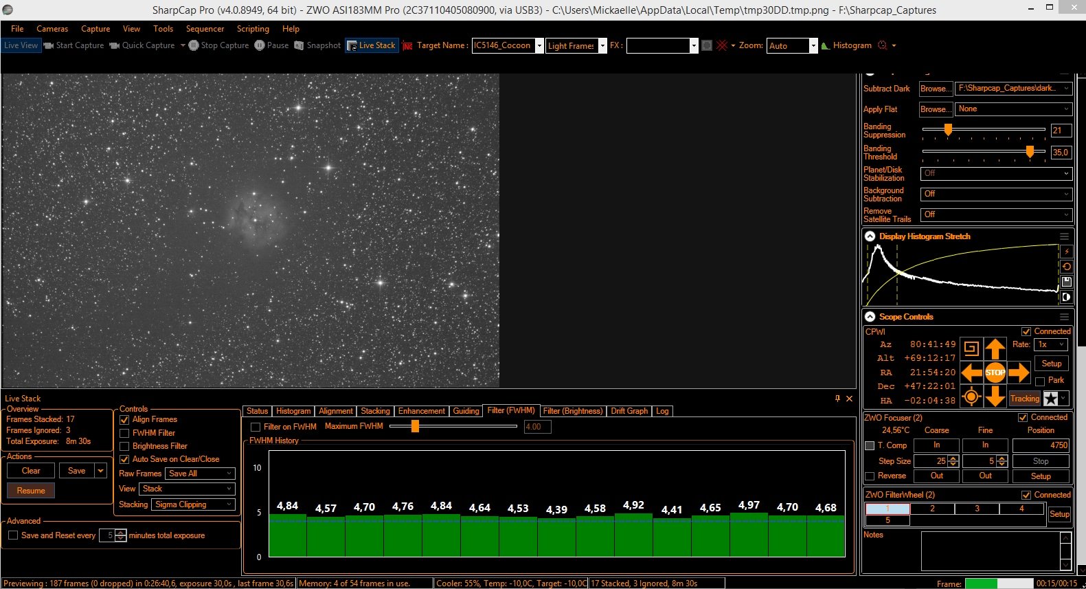

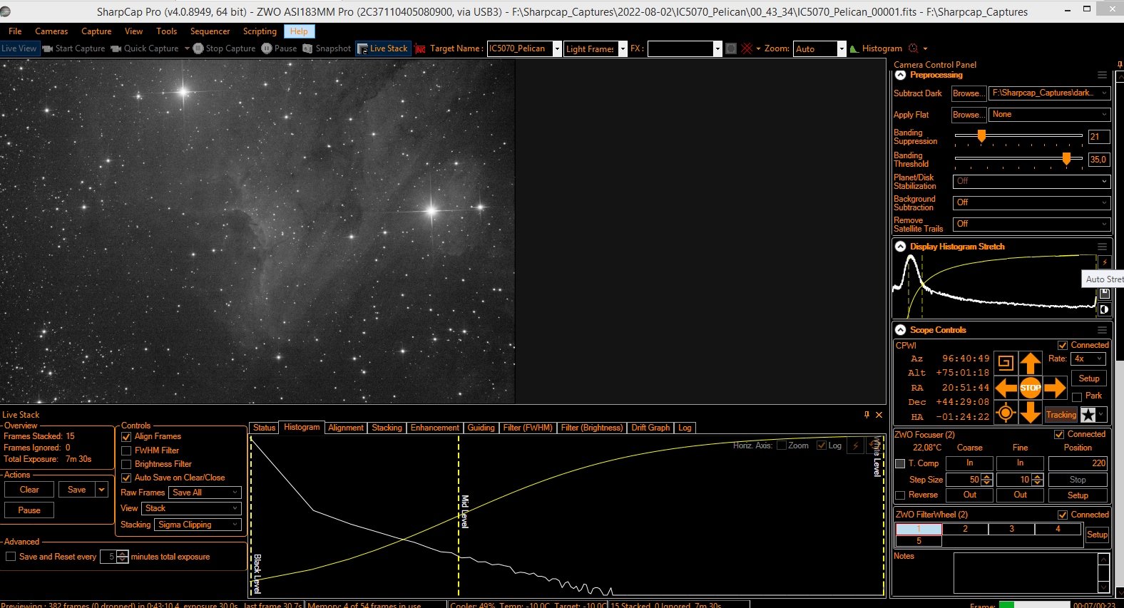

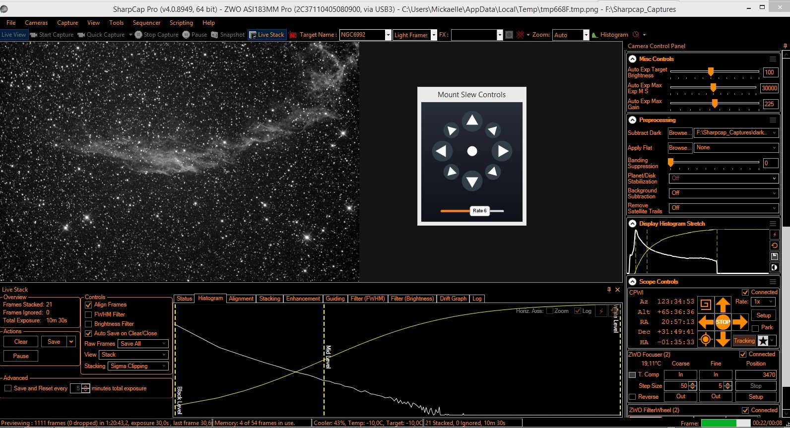

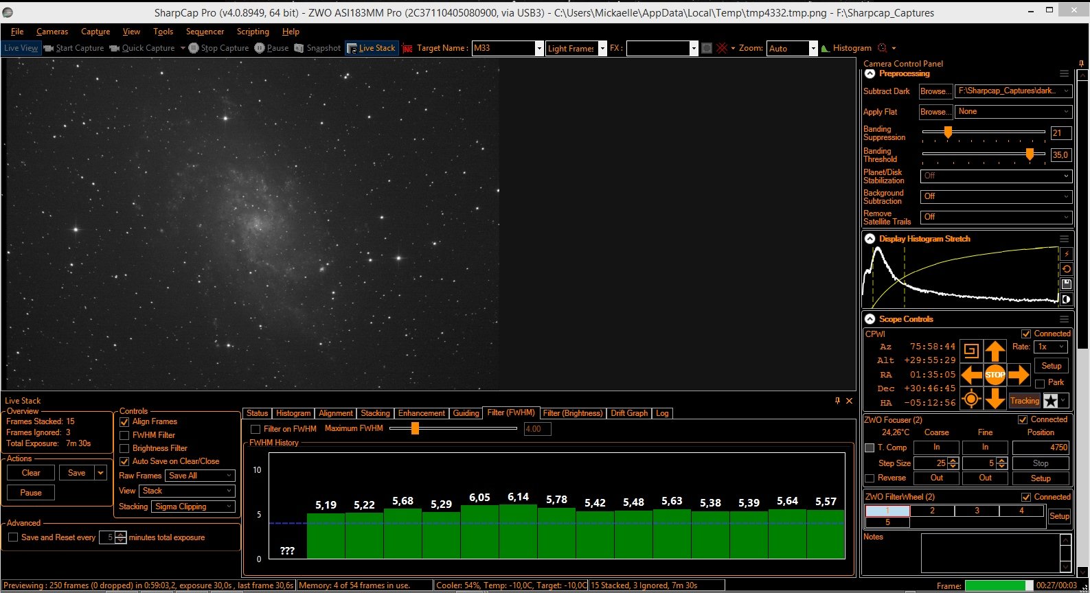

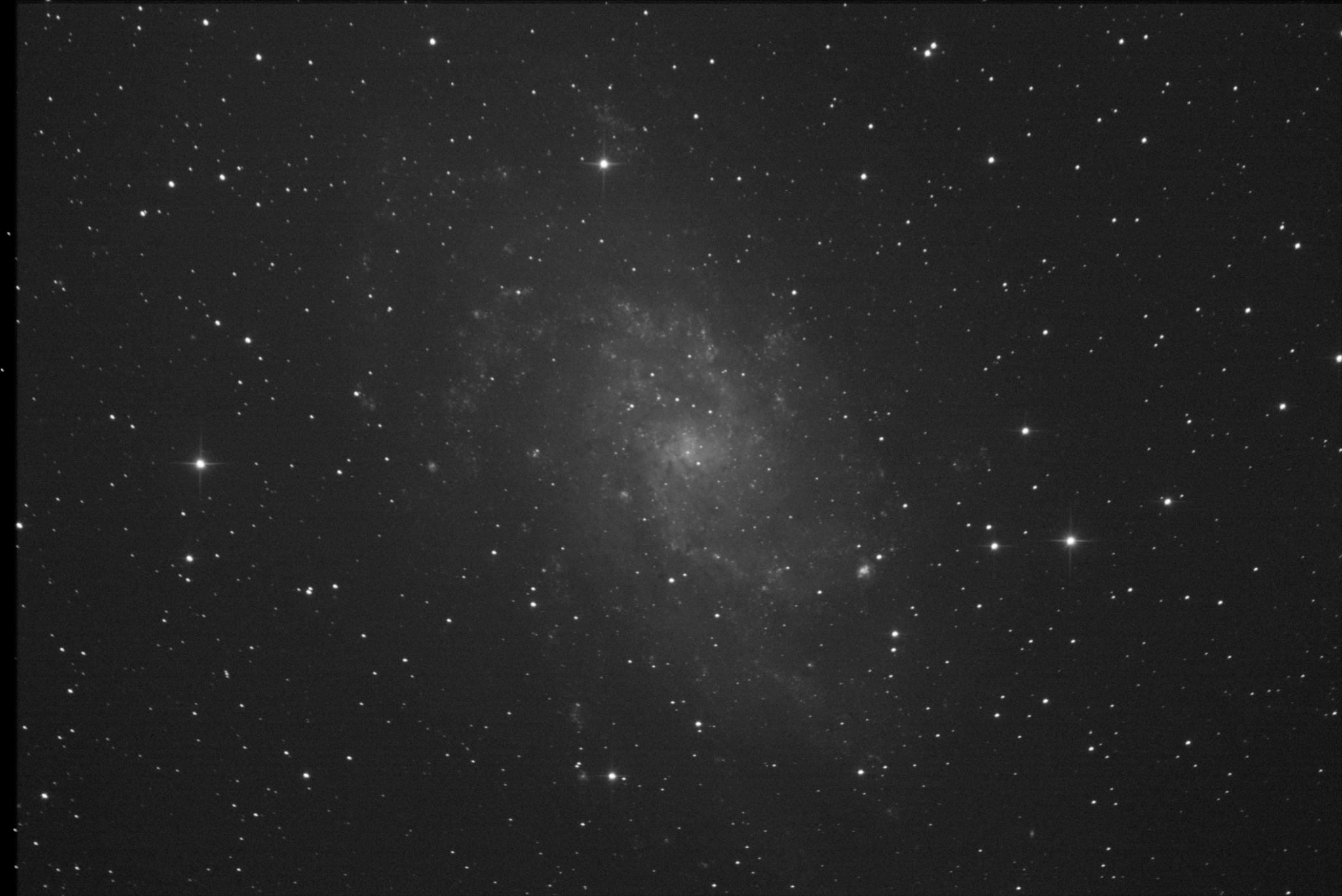

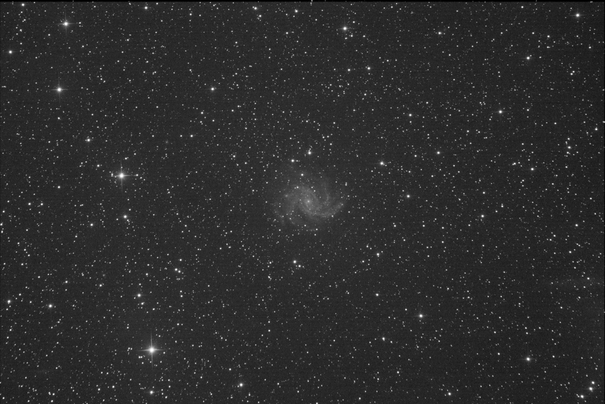

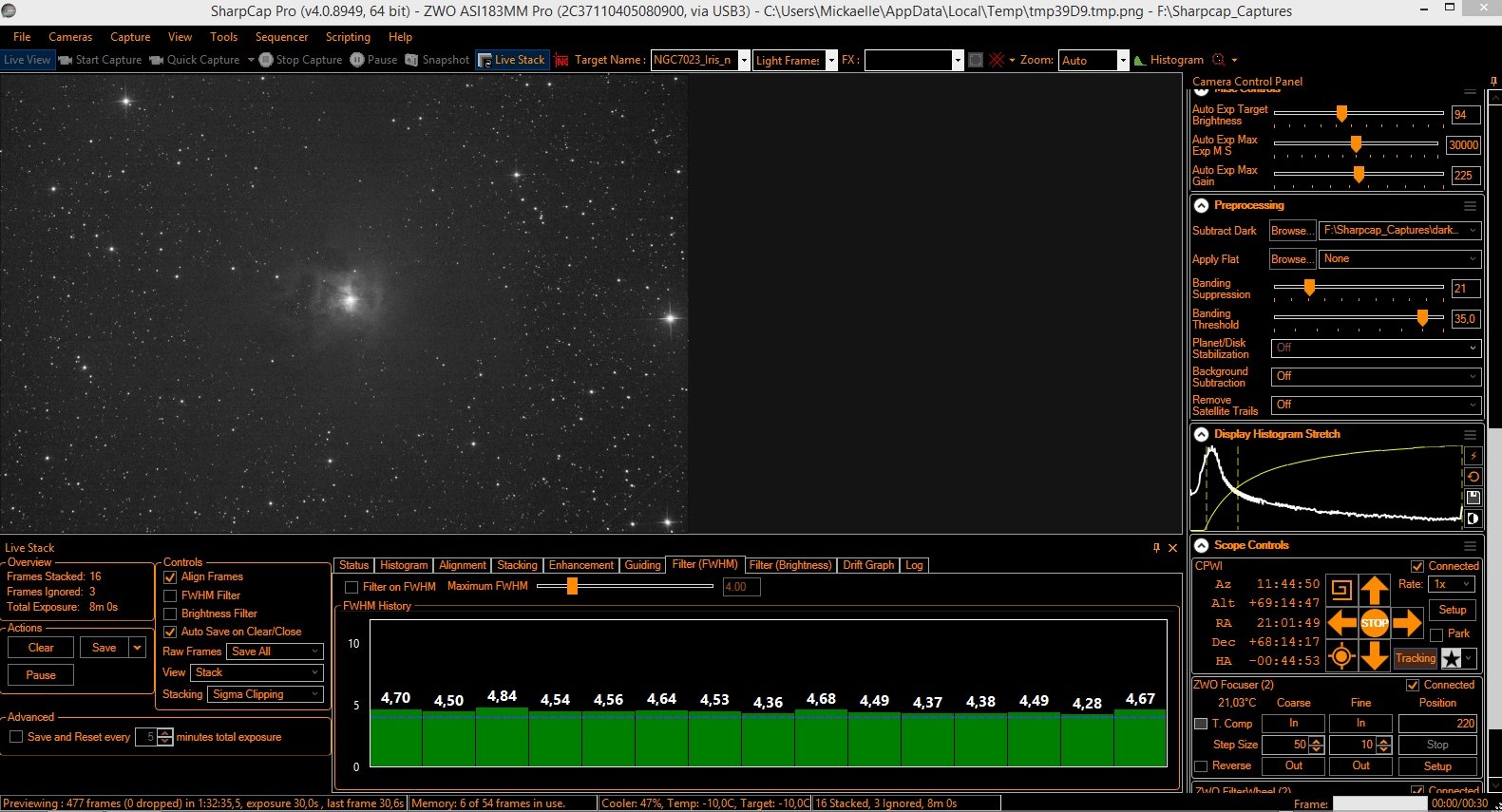

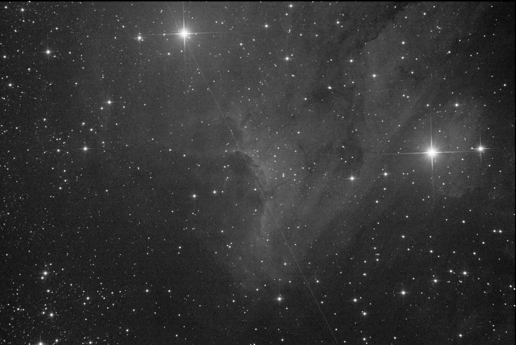

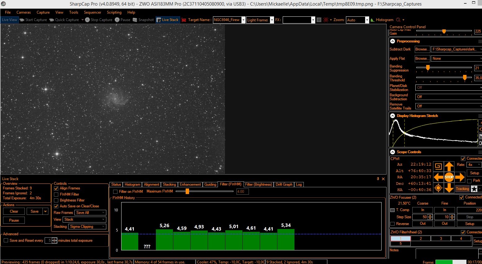

CROVA des 3 derniers jours
Quelques images glanées ces derniers jours pendant les pauses de réglages du nouveau porte-oculaire. Ca touche a sa fin, tant mieux, la nouvelle araignée arrive aujourdhui.
Setup: 130PDS avec ASI 183MM pro @ -10°C, pas de guidage, filtre CLSCDD
Temps de pose: 20 x 30s = 10mn
La deuxième image est la sauvegarde de SC "save as seen"
Aucuns post-traitement, ni retouche, 100% Bio VA et 0% de boulot
Conditions habituelles: PL des villes et usines + nuages bretons avec parcimonie
IC5146 nébuleuse du cocon
IC5070: nébuleuse du Pélican
M33
NGC6946: galaxie du feu d'artifice
NG6992: les grandes dentelles
NGC7023: nébuleuse de l'Iris
Vous avez vu, zero blabla ... je deviens fainéante

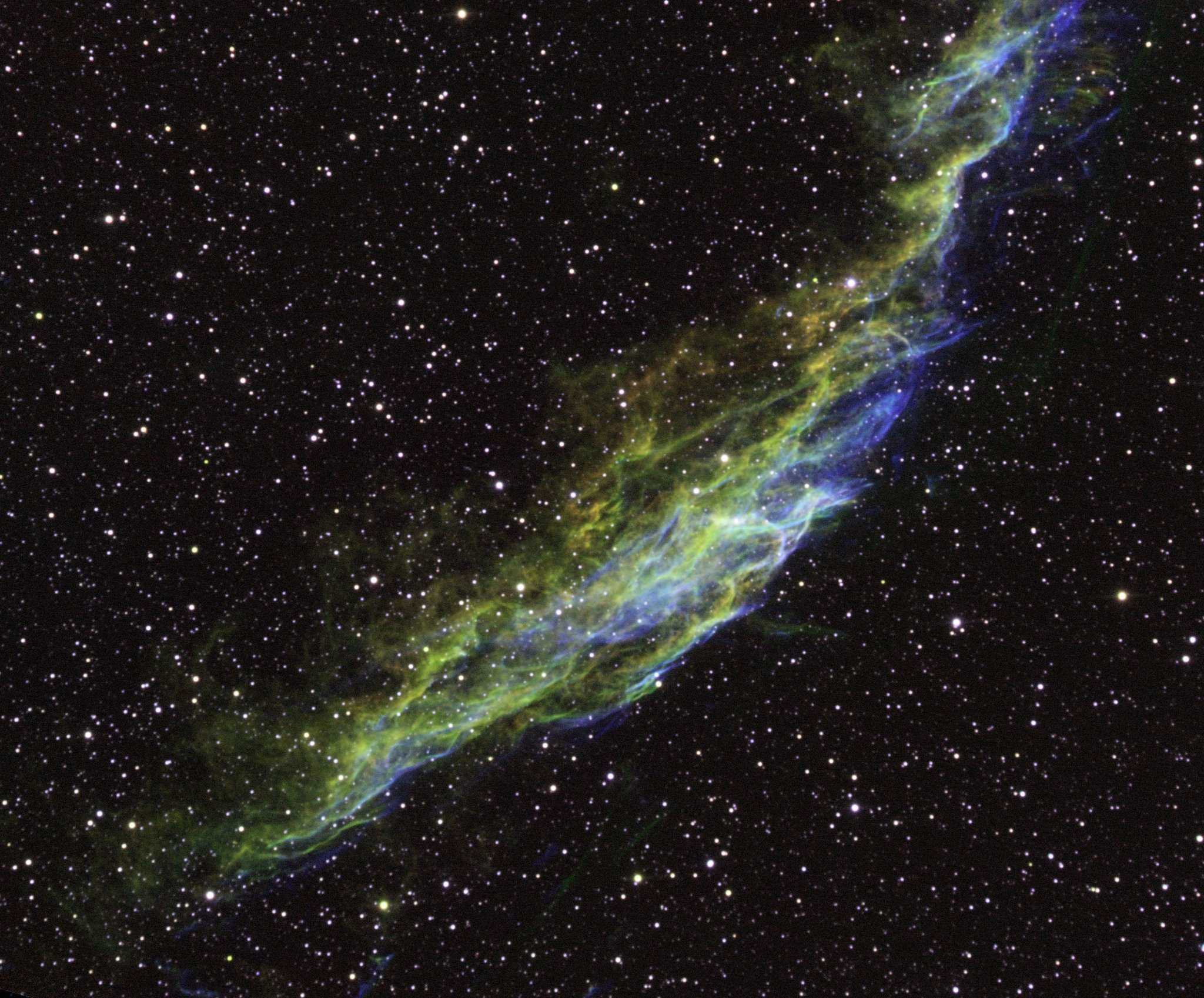

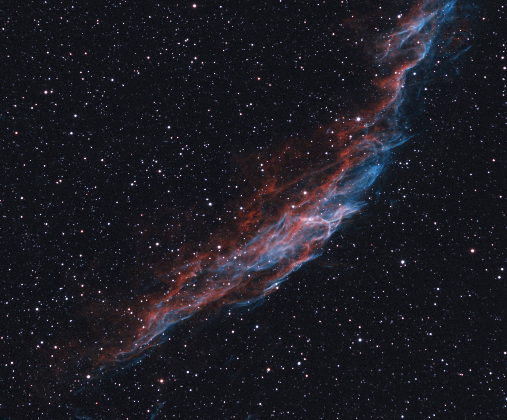

CROVA du 6 au 10 Aout 22: Premier SHO
Premier SHO sur un morceau de NGC6992, le cadrage aurais-pu être mieux fait
mais je suis peut-être trop limite en champs pour l'avoir en entier, dommage
Avant de changer l'araignée, de tout redémonter, de tout remonter et de tout re-régler, je voulais me faire un petit plaisir
Setup: 130PDS avec ASI 183MM pro @ -10°C, guidage avec la lulu Vario finder & la 290MM, filtre Astronomik, acquisition avec l'Asiair
Temps de pose:
Ha: 40 x 300s = 3h20
OIII: 40 x 300s = 3h20
SII: 30 x 300s = 2h30
Empilement sous APP, mixage & crop sous Pixinsight sans traitement pour améliorer l'image, j'ai fait plusieurs versions:
1) Version couleur Hubble avec PixelMath
2) Première version avec le script SHO_AIP
3) ma version avec PixelMath et mes coefficients de pondération
laquelle préférez-vous?

Difficile à dire. La troisième est plus agréable, plus naturelle, mais plus HOO que SHO aussi.

Je préfère les couleurs de la 3, mais on distingue mieux les voiles avec la version 2. Dans tout les cas, beau boulot

C'est ma préférée , car c'est plus habituel de ce que j'entrevois sur mon écran en moins top , bien sur .

Pour moi la 2. Mais la 3 se défend bien aussi.
La 1 je passe mon tour.
Et top les ordres de grandeur Ccdi a partir desquels faut arrêter de s'acharner. Ça c'est de l'info très utile.

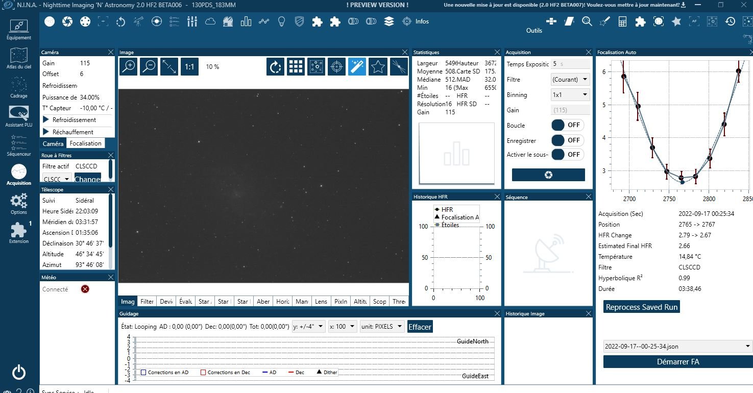

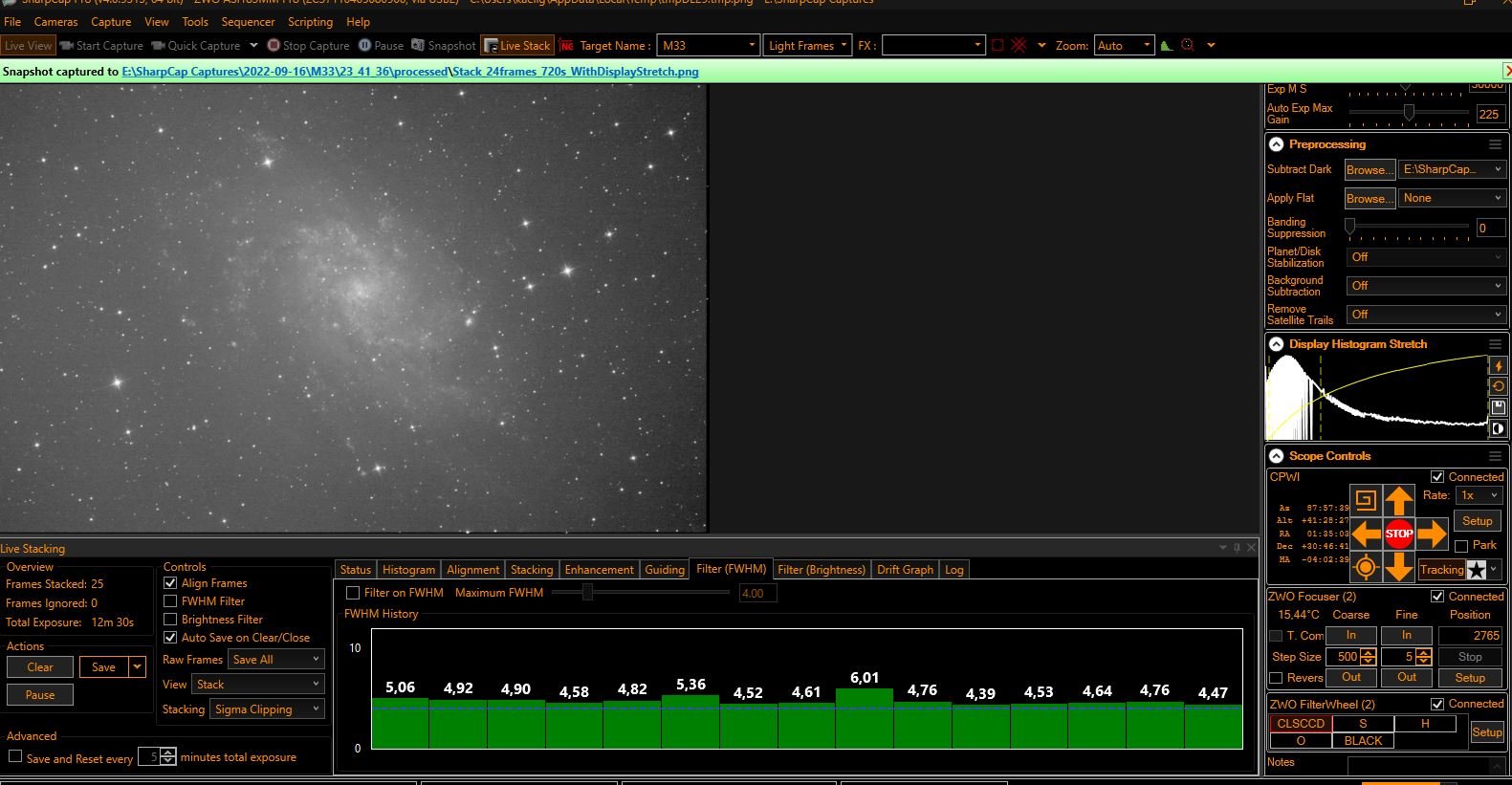

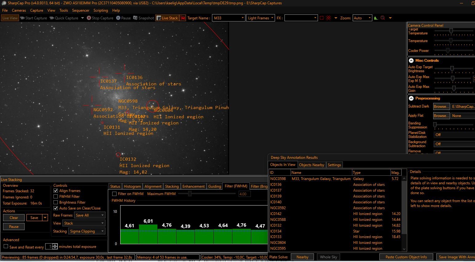

KCROVA du 16 Septembre
Les nuages aidant, j'ai commencé à ranger mes errements dans les cieux. C'était une soirée de test avec le Mini PC Mele Q3, SC et NINA
M27
M33
et M31
NINA
M27
M33
et M31
NINA
