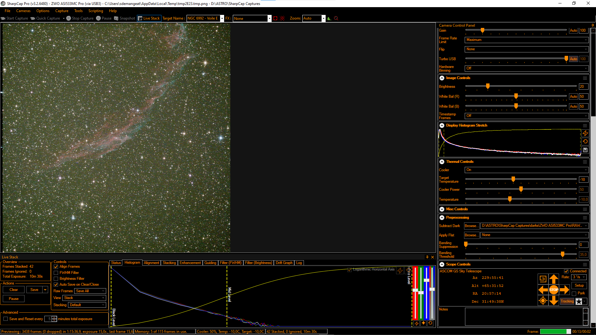

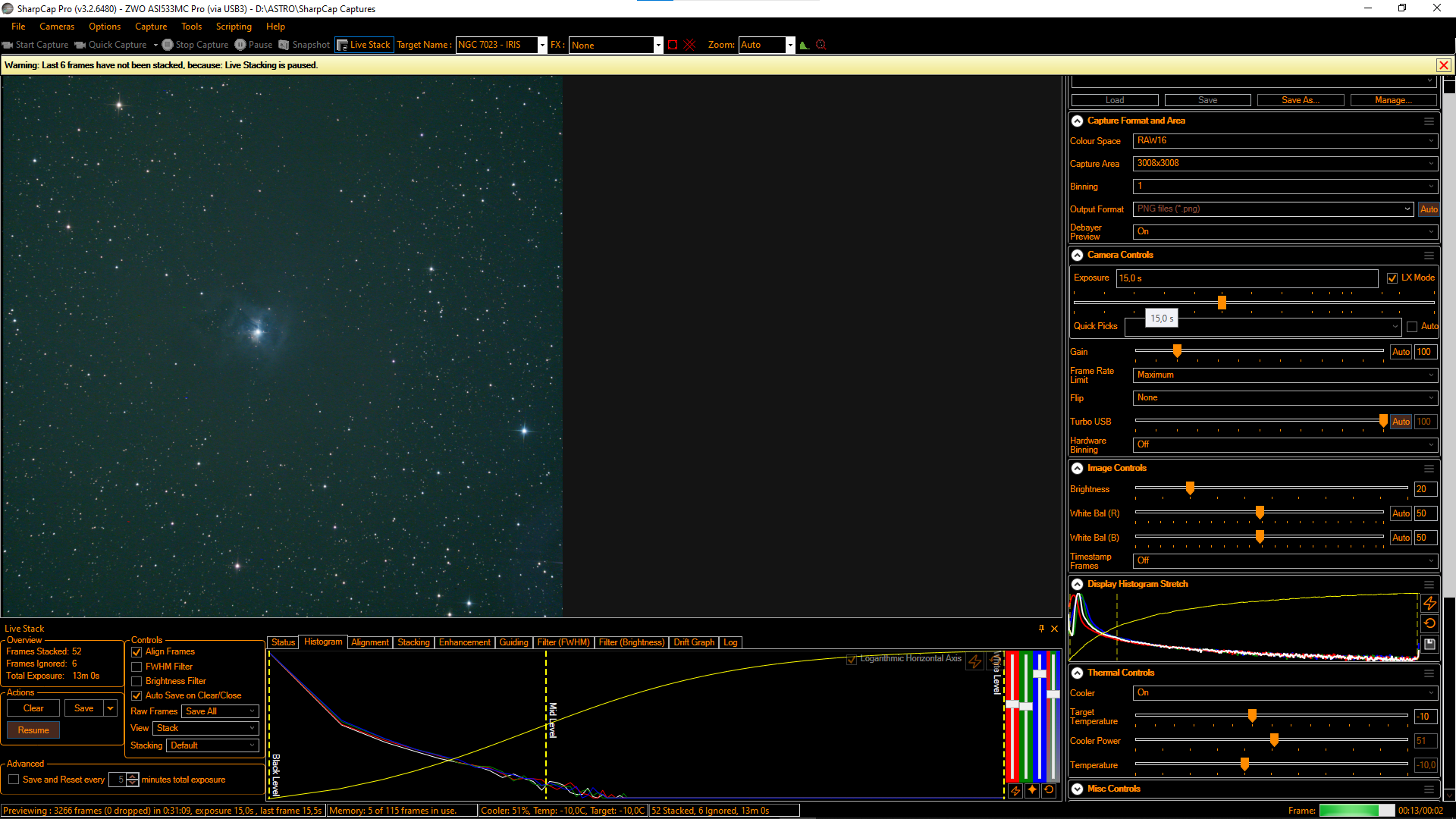

Je commence donc avec la Nébuleuse de l’Iris, que je n’arrive jamais à sortir correctement de chez moi, en 13 minutes :
Ensuite, la Petite Dentelle du Cygne, NGC 6960, en 10 minutes 30 :

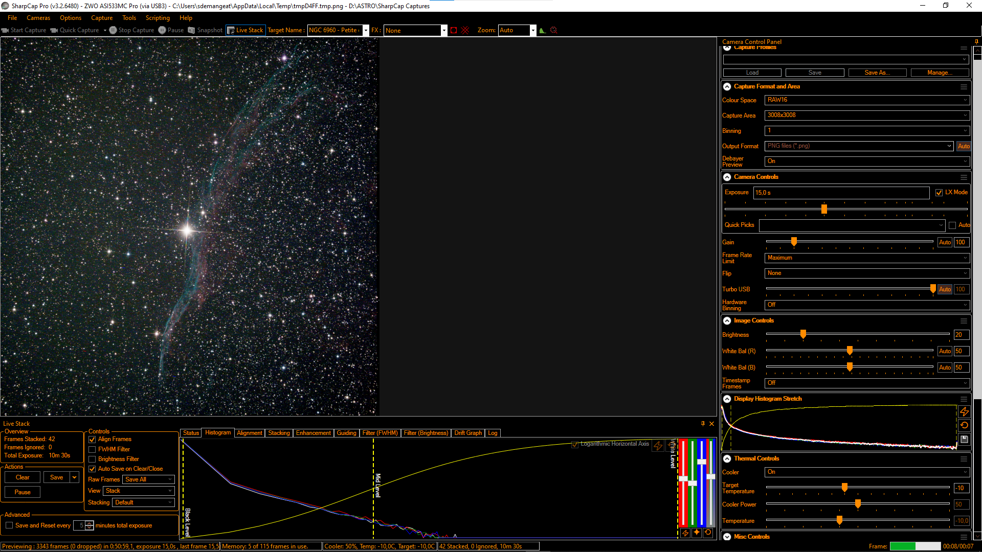

Toujours dans le Cygne, les Dentelles Est, NGC 6992, 10 minutes 30 également :

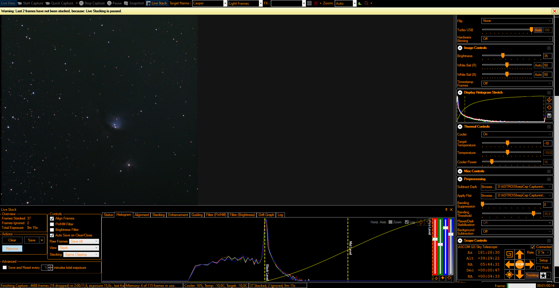

Le Pélican, en 13 minutes 45 :

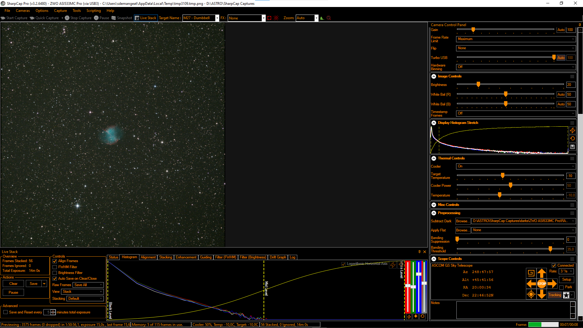

M27, Dumbbell, qui toujours immonde de mon jardin, en 14 minutes :

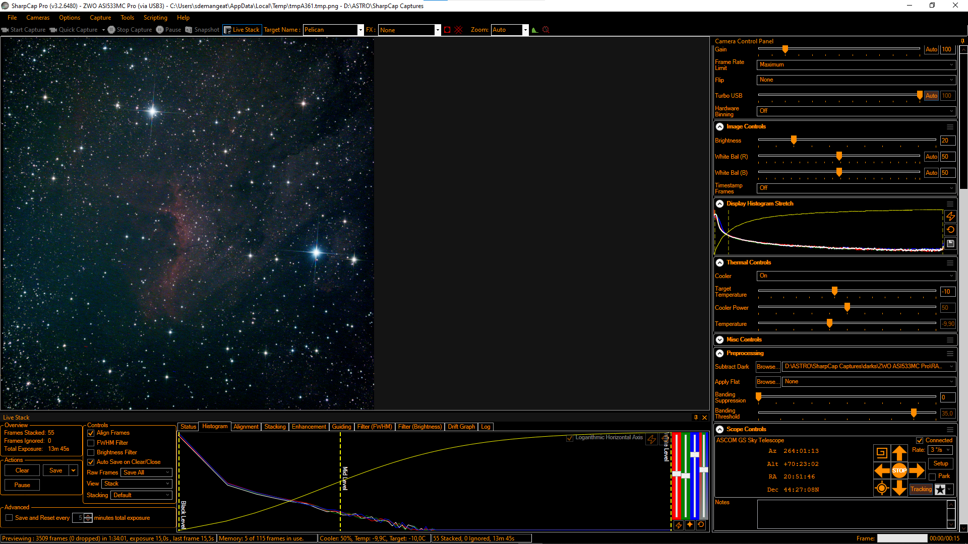

Top. Par contre, ton brightness est il assez élevée ? j'ai li'mpression que tu bouffe souvent les début de courbe.
Messages : 6484
VA de SebLeGris
Message par John Mc Burn » 17 sept. 2021, 00:03
On ne le dira jamais assez, le meilleur filtre c'est le filtre a essence!!! Ça change quand même la vie de s’éloigner un peu de la pollution lumineuse (et de voir la polaire :mrgreen: )!
En tous cas on sent que tu as bien profité :clap:
Pareil que Forest, tu manges du signal la, demande a @Lavinch31 a combien il regle l'offset ;)

Je suis a 35 de brightness, mais a 15 sec de pose unitaire il faut également monter le gain pour pouvoir décoller la bosse du grand histo .
Merci @Forest ! Effectivement, le brightness est réglé à 20, mais je ne sais plus pour quelle raison, il me semble qu'avant je l'avais fixé à 25 (il y déjà quelques mois). Je t'avoue que je ne sais pas trop comment le régler...

Lavinch31 a écrit :
17 sept. 2021, 05:30
Merci pour le retour d'informations @Lavinch31 pour le brightness. Par contre, j'ai compris de travers, il me semblait qu'on ne montait le gain que pour les poses les plus courtes et qu'il fallait idéalement travailler au gain unitaire ? Je ne vais pas avoir plus de bruit en montant le gain ? Je ne comprends pas pourquoi j'en ai autant du bruit justement... Tu utilises quel gain sur des poses de 15 et 30 secondes ?
Oui, idéalement l'idée est bien de travailler au gain unitaire pour limiter le bruit. C'est en tout cas un bon point de départ. Cependant il y a des situations où être a gain unitaire ne va pas être suffisant. Par exemple en pause très courte ou avec un filtre restrictif mangeur de photons. Dans ce cas, si tu peux, augmenter le temps de pause te permettra d'accumuler plus de photon, sinon tu augmentes le gain mais ce faisant tu va augmenter le bruit.
Je ne connais pas la 533, je ne saurais pas te dire quel gain fonctionne bien. Mais ici les possesseurs de 533 sont nombreux, ils pourront te dire.

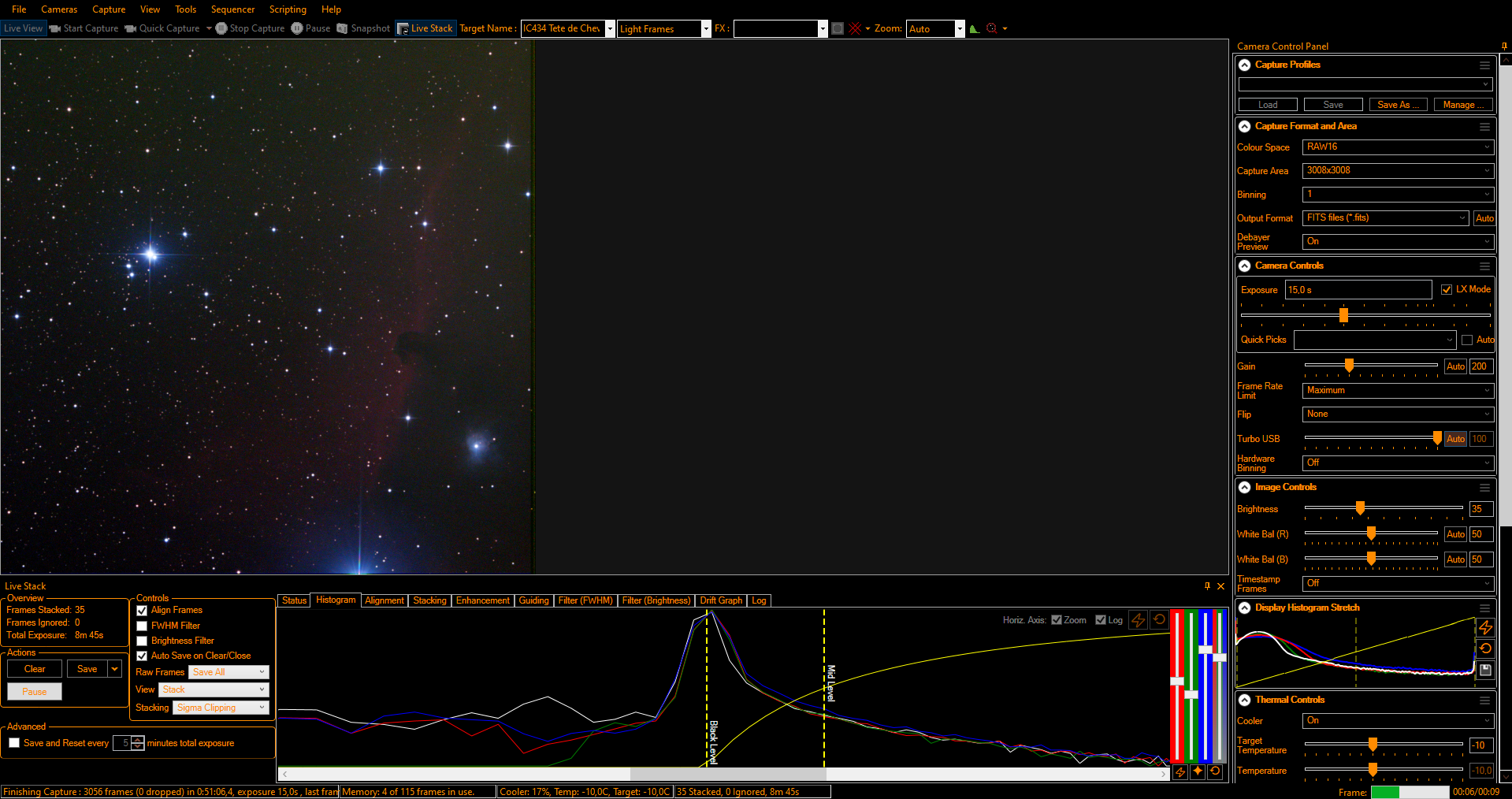

Comme les autres , ton brightness est un peu faible je pense , je tourne a 30 et récemment voir même 32 .
Tu peux t'aider de la méthode @clouzotviewtopic.php?f=30&t=775 .
Tu est au gain de 100 (unitaire) , avec mon ciel ici c'est pas suffisant avec mon 150/750 je monte a 150 , je suis plus confortable .
Ta M27 est quasi parfaite .
Faire attention aussi a ne pas éclairer un newton par derrière le primaire avec l'ordi ( ou bien le protéger )
C'est déjà très bien tout ça .

Merci beaucoup pour tes conseils @kawa ! Je ferai des tests avec le brightness plus haut la prochaine fois. J'avais vu le post de @clouzot que tu cites, mais je n'ai jamais pris le temps de mettre en application.
Est ce que ce réglage est dépendant de la pollution lumineuse ? Je n'ai jamais eu les courbes collées à gauche de mon jardin bien plus pollué, je n'ai vu ça qu'à Grévillers (pour le moment) et je n'ai plus touché à ce réglage depuis des mois. J'avais trouvé ça bizarre, mais comme les images prises dans Sharpcap étaient bien meilleures que d'habitude, je n'ai touché à rien.
C'est aussi vrai que je n'ai pas fait attention au placement du pc par rapport au tube, il va falloir que je bricole une jupe...

Message par Lavinch31 » 18 sept. 2021, 10:10
SebLeGris a écrit :
18 sept. 2021, 09:50
tu peux jouer sur ce reglage mais comme dit par @clouzot ailleurs ( si je ne dis pas de connerie) , c'est mieux de jouer avec le gain/expo pour attraper le fond de ciel ( voir/faire decoller la bosse du grand histo)
Plus ta zone est polluée plus ton fond de ciel va avoir tendance a monter vite, donc ta bosse va rapidement se decoller de la gauche .
Perso cela ne m'a jamais dérangé de ne pas voir cette bosse ( sauf lors de ma derniere soirée VA a 15s avec le filtre NBZ sur une cible bien sombre :D ) , même si c'est pas bien et que je poubelise pleins de signal ... mais je suis fainéant et pas envie de faire des dark autre qu'au gain unitaire. donc que ce soit des poses de 15,30,60,180 je reste au gain unitaire. Sur tes captures tu aurais cependant pu tirer un peu plus le mid level du grand histo vers la gauche , pour pouvoir decoller la bosse du petit histo .
Pour ton brightness , passe le tutot de clousot c'est toujours interessant de comprendre "pourquoi ce brightness". Ne soit cependant pas trop rigoureux et laisse toi une bonne marge ..mais pas trop quand meme , même si la 533 a une bonne dynamique ( certains laissent la valeur par defaut 50 , moi j'ai recuperé l'info je ne sais plus ou ici et ca me va tres bien )

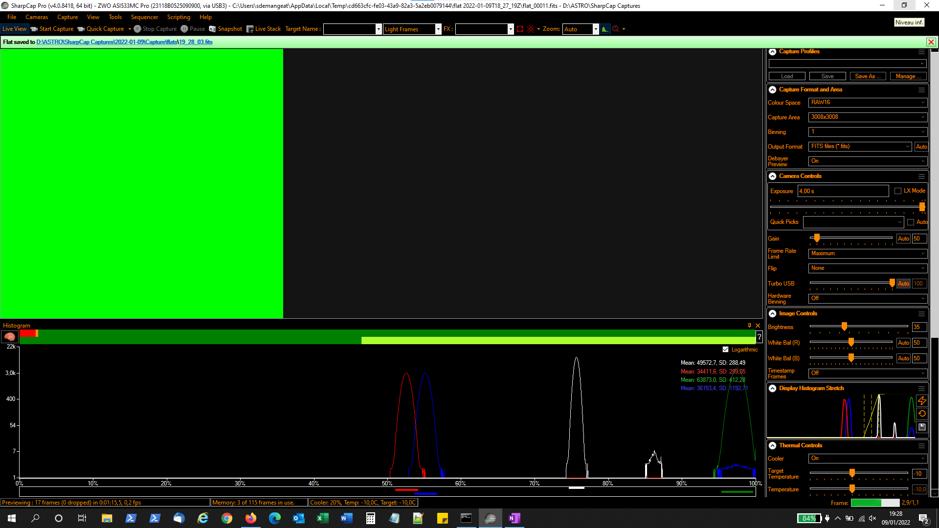

Après une tentative avec l'Asiair pro il y a quelques semaines, je suis revenu à Sharpcap pour la nuit de dimanche 9 à lundi 10 janvier. Je n'avais pas envie d'experimenter, ma dernière séance d'observation ayant été très courte, et en date du 4 décembre...

J'ai également fait des flats, le Père Noël m'ayant apporté une boîte à flat Geoptik !
Ayant suivi l'assistant Sharpcap, je ne sais pas si ce que j'ai fait est correct, mais les images prises par la suite ne m'ont pas l'air d'en souffrir en tous cas :lol:
Une petite capture pour la postérité:
Donc, me voilà au chaud dans le salon, prêt à profiter d'une belle nuit claire !
Ah si, j'ai oublié une chose, faire la mise au point avec le masque de Bathinov ! Pas grave, je pointe vers Capella avec Stellarium. Ben, ça ne va pas vers Capella... et l 'astrométrie n'y fera rien, je n'ai pas Capella dans le champs de la 533 !
Bon, je ferme tous les logiciels, revérifie les paramètres de coordonnées GPS dans GS Server, Stellarium, SharpCap et All Sky Plate Solver, tout est OK, l'heure est bonne, va comprendre.
Je relance le pointage, j'arrive près de Capella, il y a du mieux, ouf ! Ce n'est pas parfaitement centré, je lance l'astrométrie à partir de Sharpcap, l'astrométrie fonctionne, mais décale encore plus Capella !
J'ai une référence à Jnow qui apparaît dans SharpCap, alors que j'ai tout paramétré en J2000, ça doit venir de là, mais le temps passe, je décide de recadrer à la main en utilisant les commandes de Sharpcap.
Ce qui explique les mauvais cadrages dans les captures qui suivent...
A l'exception de M42 (poses de 4 secondes), ce sont des poses de 15 secondes à gain 200, brightness 35,avec darks tout neufs, et donc le flat pris en début de séance.
Pour rappel, ciel Bortle 6, et pas de filtre.

J'ai donc commencé avec le dada, que j'avais déjà essayé il y a longtemps, mais je n'y voyais rien, et là en mois de 9 minutes, c'est plutôt pas mal !
Je me dis que je peux tenter la flamme, tant qu'à faire, et là je repasse en mode chercheur après l'astrométrie foireuse, histoire de voir si je peux faire rentrer IC434 dans le champ de la 533, et je suis super content de celle-là, en 20 minutes, c'est ma préférée de la soirée, je n'ai pas pu m'empêcher de la poster au Bar dans une orientation plus conventionnelle, entres autres snapshot postés ce soir là:
Comme tout fonctionne pas mal malgré la Lune et cette astrométrie aux fraises, je continue vers une cible que je n'arrive pas à sortir d'habitude, Casper:
