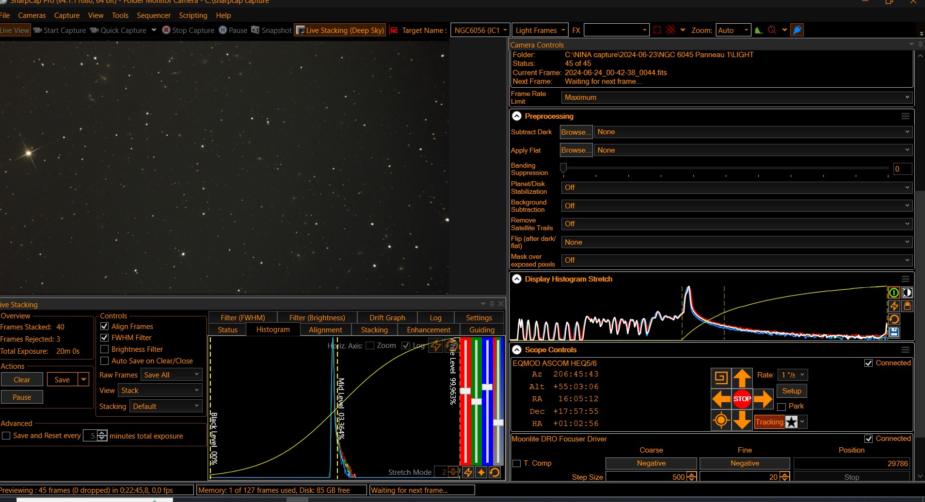

Le premier soir, je suis tombé sur cet amas de galaxies avec NGC 6039, NGC 6040, NGC 6056... enfin, pas mal de monde. C'est un peu large pour la 585 avec le 150/750. Allez, on va tenter une mosaïque sur NINA. Pas de préparation, total impro. On commence par 2 panneaux. L'assistant de rotation manuel de la caméra pour cadrer comme on veut est assez sympa.
Évidemment, j'ai planté le PC avec EQmod au milieu et je n'avais pas sauvé les positions, donc on recadre approximativement pour relancer le stack sous SC.
Le premier panneau en 45*30 sec, NGC 6056 and Co.
Capture d’écran 2024-06-24 004339.jpg (372.4 Kio) Consulté 6453 fois

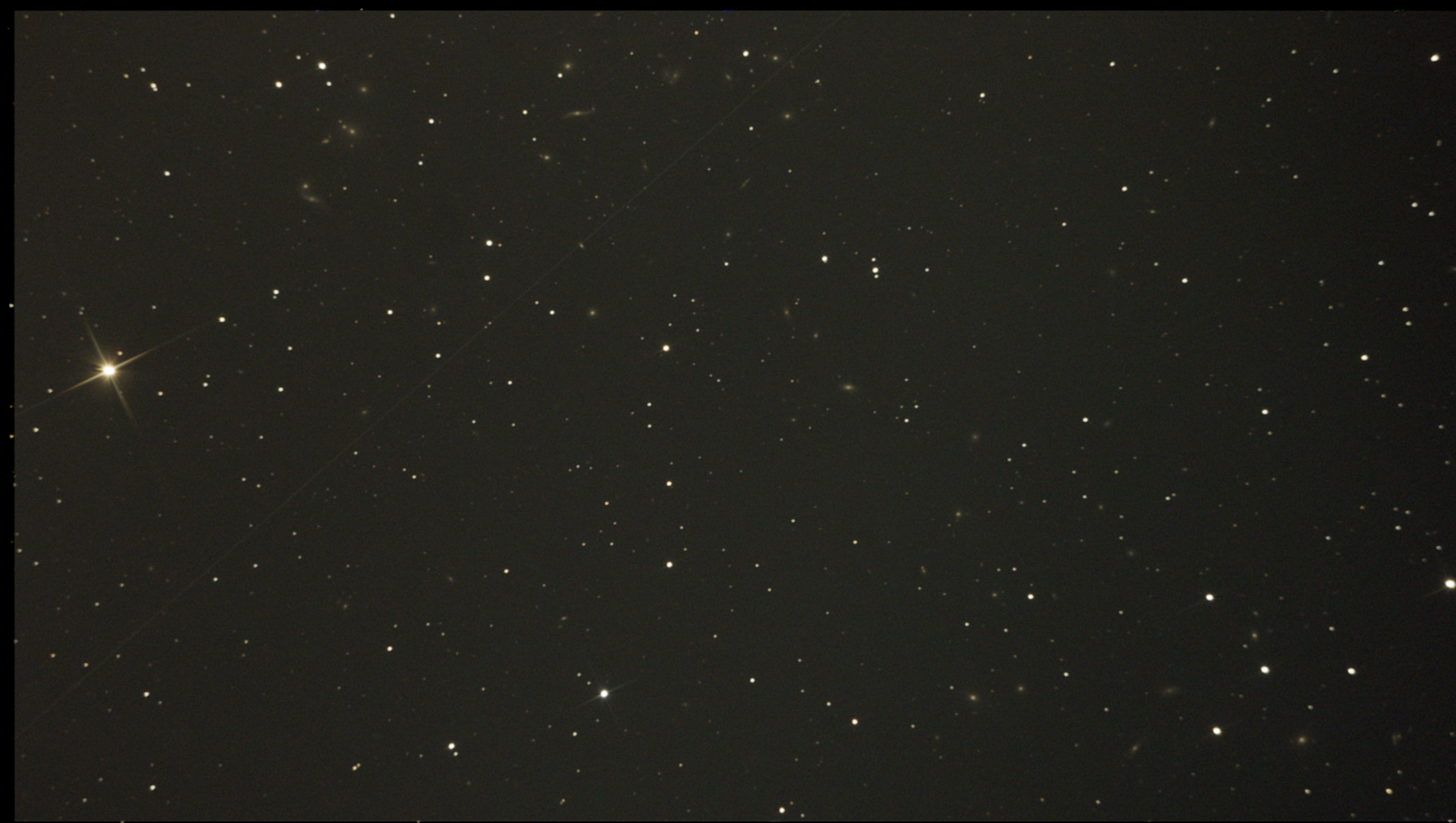

Le deuxième panneau, 37*30 sec, IC 1178 and Co. Avec bcp de Gradient, peut être la lune.
Capture d’écran 2024-06-24 014109.jpg (410.18 Kio) Consulté 6453 fois
J'ai essayé de les assembler automatiquement avec Photoshop, mais ça ne fonctionne pas. Je suppose que les courbes sont trop différentes. Je vais refaire les stacks dans IRIS et réessayer. J'ai quand même fait un petit assemblage à la mano-mano et une petite astrométrie. Il y a du monde dans le coin.

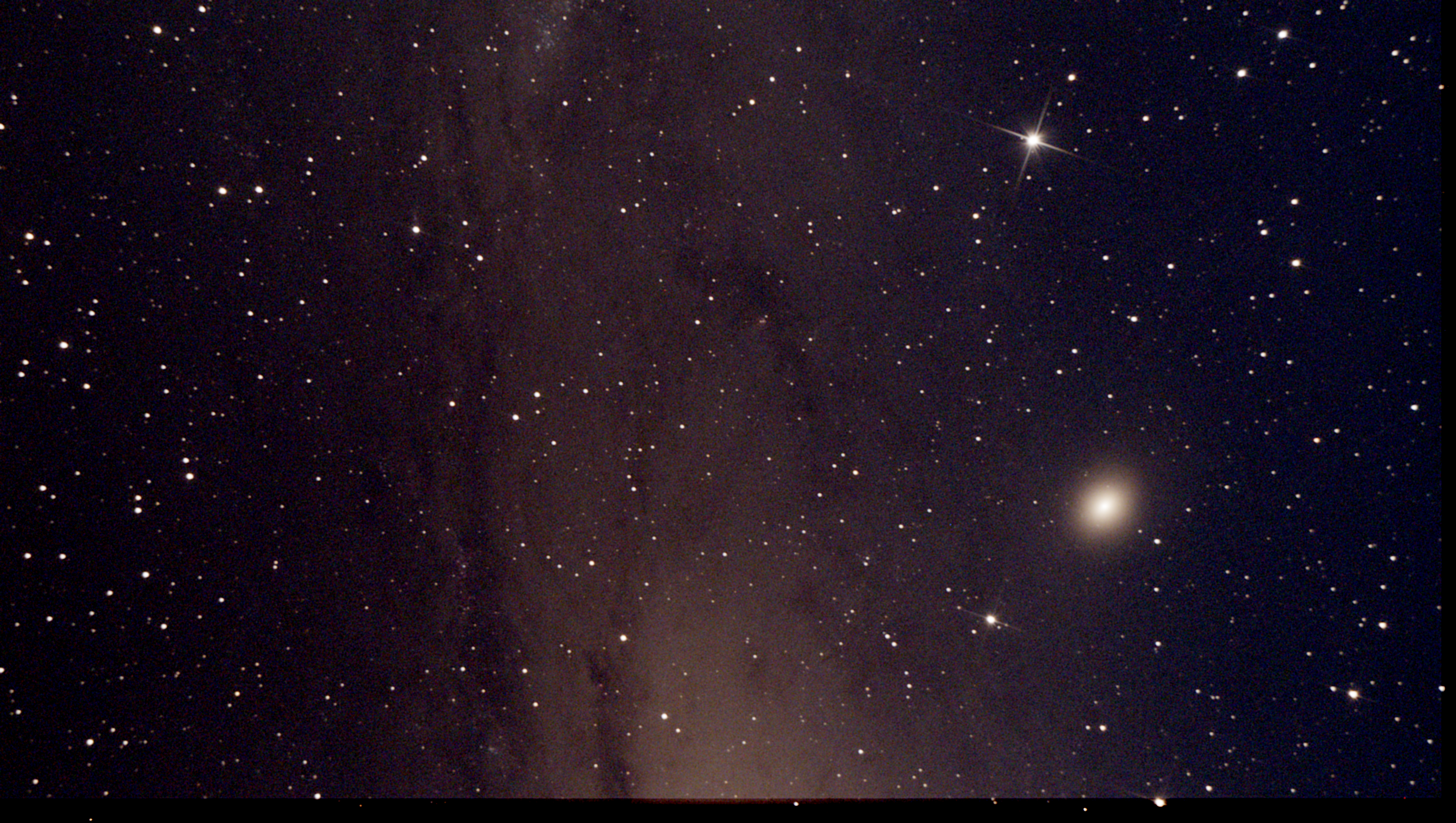

Et pour finir, un petit passage sur M32 et une partie de M31. 49*30 sec.
Évidemment, c'est beaucoup bcp bcp trop grand. Une petite simulation dans NINA pour voir le nombre de panneaux qu'il faudrait... 24, ça va, facile, je m'y mets tout de suite !
Capture d’écran 2024-06-26 022826.jpg (345.48 Kio) Consulté 6453 fois

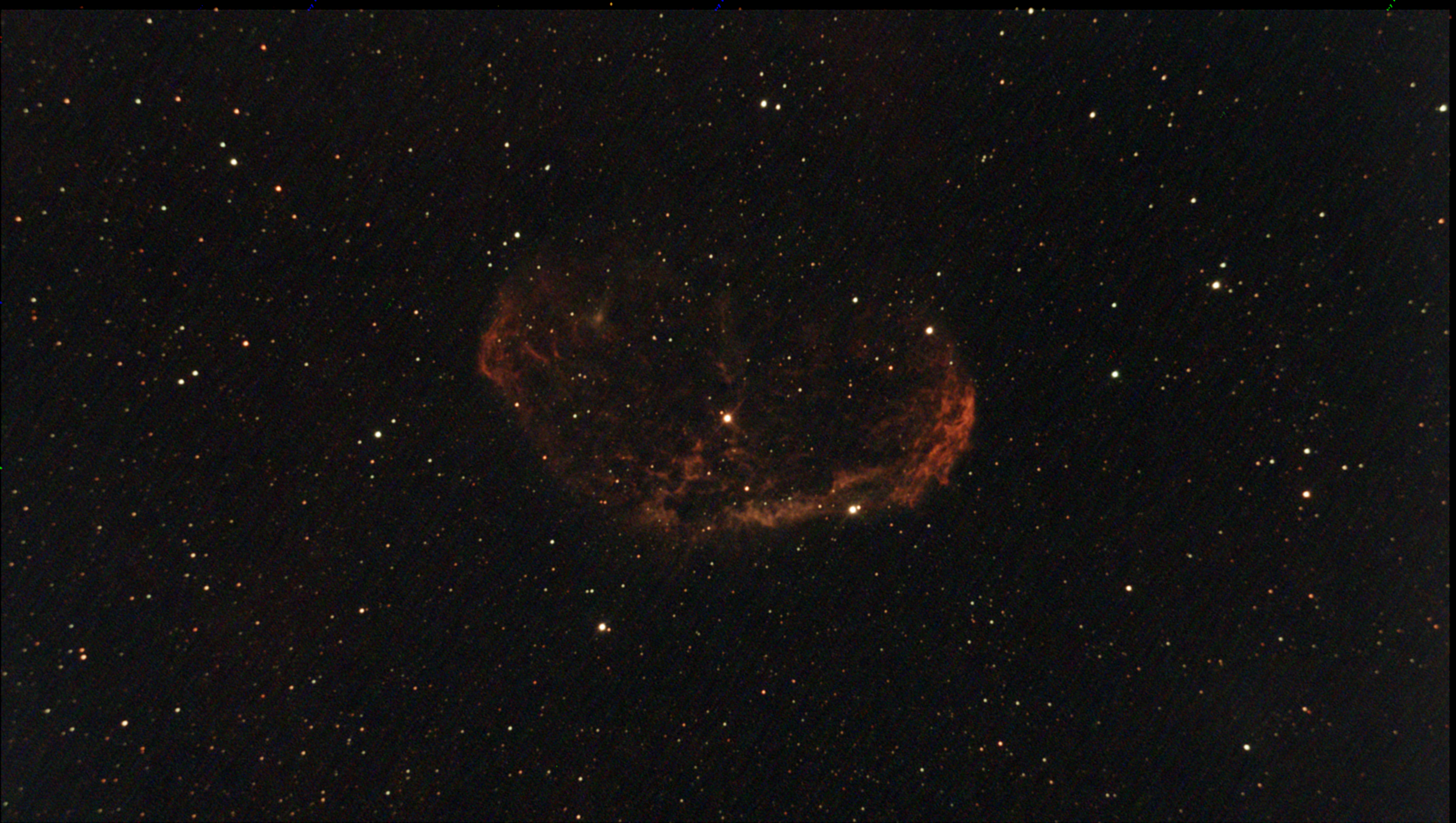

Sinon pour donner une comparaison sur un filtre dual-band "pas trop chero", j'ai le filtre Sv220 dual-band directement de la boutique de svbony.
En premier le croissant avec seulement le filtre uv/ir cut en 69*30 sec, donc 34 minutes et en deuxième avec le filtre dualband en 18*90sec, donc 27 minutes (et j'ai eu de la buée assez rapidement, donc c'est même probablement moins). Je n'ai pas trop joué avec les courbes pour améliorer l'image comme le but ce soir là était de tester le guidage.

Miracle, du ciel un samedi soir ! (Comme beaucoup de monde, j'ai l'impression, vu le nombre de posts.)
Je me suis concentré sur NCG281 (Pacman) avec un filtre dual-band et des darks. Pas de correcteur :? . Je laisse un peu tomber le guidage pour le moment, je n'arrive a rien et le temps de faire une maintenance de la monture.
Quelqu'un peut-il me confirmer pourquoi le grand histogramme est collé à gauche ? Je pense que c'est à cause du filtre et des pauses un peu courtes et gain unitaire.
315 * 30 sec. sur Nina et SC pour empiler
Capture d’écran 2024-09-29 003637.jpg (414.75 Kio) Consulté 5733 fois
Capture d’écran 2024-09-29 012100.jpg (416.4 Kio) Consulté 5733 fois

Salut
Ton histogramme est coller à gauche a cause de la grosse bande noir verticale à gauche de ton image
