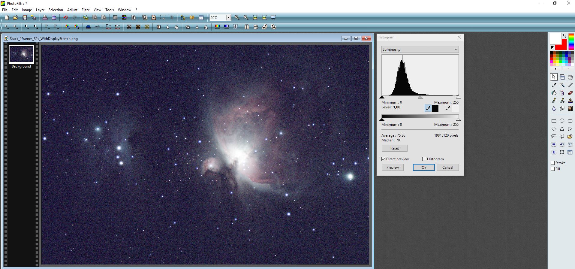

Alors, voilà ma version avec un histogramme resserré avec photofiltre 7, puis une sauvegarde en jpg.
Je place le curseur de gauche au pied de la "montagne", et c'est tout.
Sauvegarde de png en jpg, le fichier passe de 44 Mo à 11 Mo.
