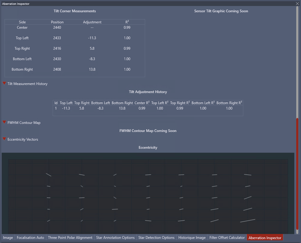

Le VA de Lavinch31
Message par Lavinch31 » 25 févr. 2022, 22:57
Test de l'inspecteur d'abberation ( Hocus focus)
A étudier plus en detail , mais ca semble correspondre a mon tilt que je traine ...

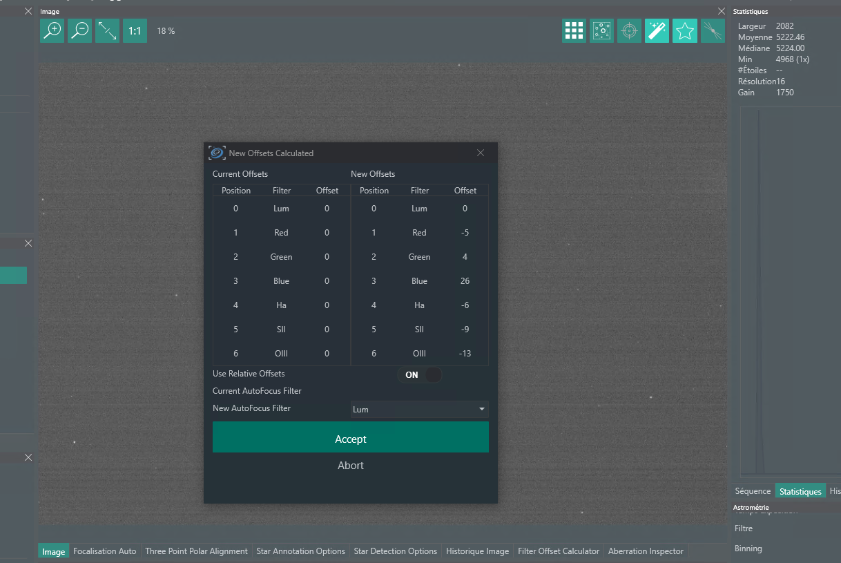

Le VA de Lavinch31
Message par Lavinch31 » 02 mars 2022, 11:01
Pour ne pas trop polluer l'autre sujet : viewtopic.php?p=107118#p107118
02 mars 2022, 10:46
Quels paramètres de capture de flats utilises-tu ? Expo, gain et offset ?
(méfiance avec l’aspect des darks de flats. On peut se retrouver à étirer tellement l’image qu’on a l’impression que le bruit est horrible alors qu’en fait il n’occupe que quelques niveaux ADU)
Dans cet exemple c'est avec mon filtre R
Expo : 4s
gain: 1750 en accord avec mon sensor analysis : viewtopic.php?p=93177#p93177
Offset: 20 ( trouvé sur CN je crois)

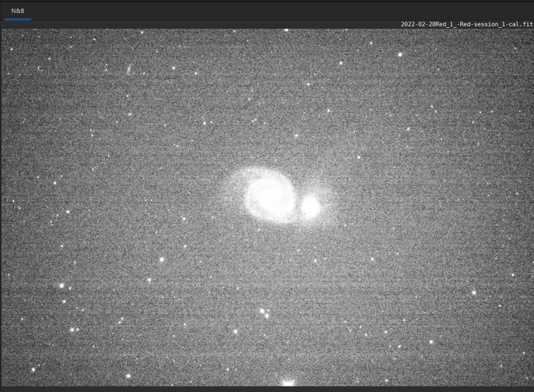

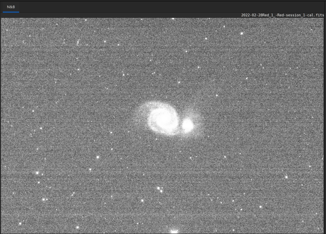

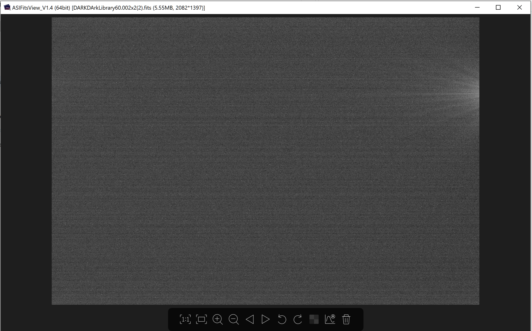

Message par Lavinch31 » 02 mars 2022, 18:02
La trame ( quadrillage ) que tu mets en évidence je l'ai aussi mais moins prononcée je pense.
Pour le banding je peux refaire l'essai avec une autre alim mais j'ai dernièrement fait mes darks au frigo et j'ai pour le coup utilisé une autre alim que celle montée sur le setup.
De même pour l'USB , la camera montée sur le setup est branchée sur un mini pc . Pour faire mes darks la caméra était branché sur un des port usb de mon pc portable.
Me reste plus que le test sans alim ;)
c'est quand même bien moche tout ça , sans vouloir comparer avec ma belle 533 :D
une light unitaire de chaque
L: 180s
R/V/B : 60s
( Image > Adjustments > Equalize) x2 pour le stretch

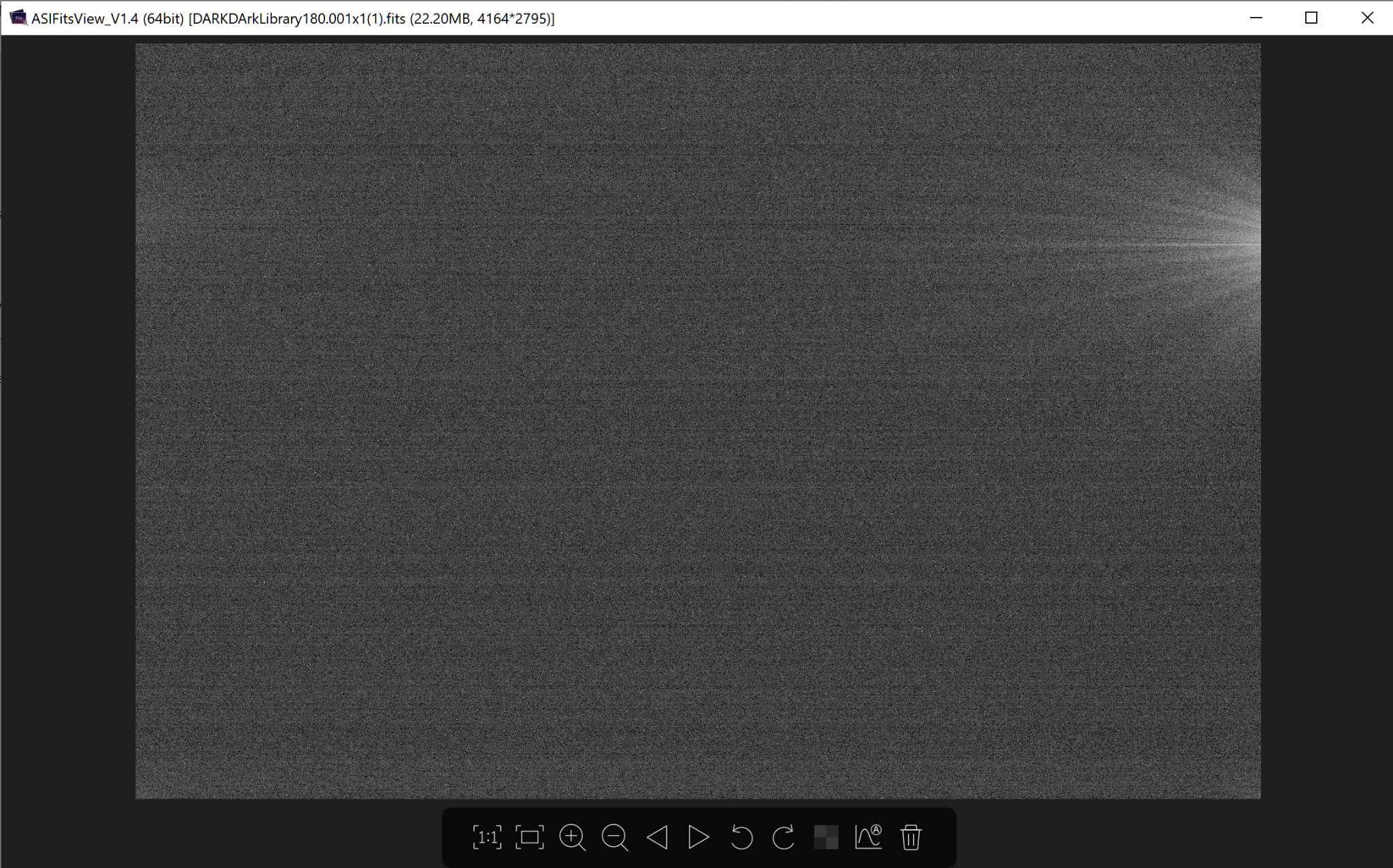

Dark unitaire 60s binx2:
DArk unitaire 180s binx1:
Pour le virer au traitement , je suis preneur de la methode si jamais ;)
Dernière modification par Lavinch31 le 02 mars 2022, 18:45, modifié 1 fois.

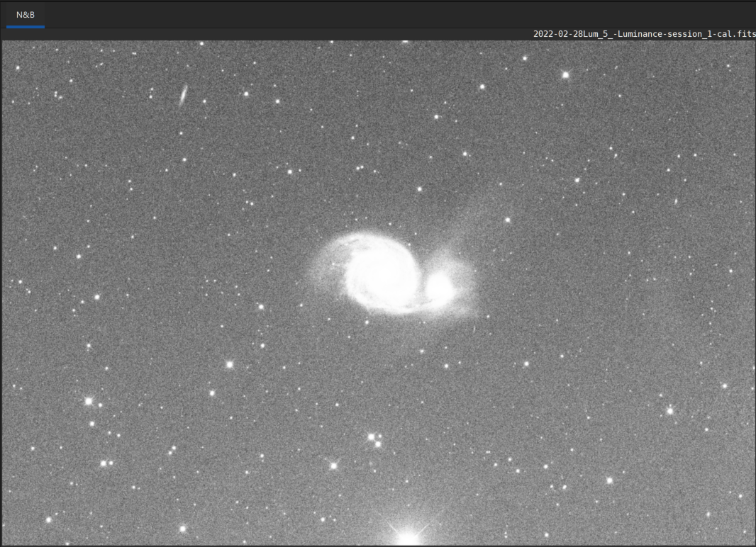

Message par Lavinch31 » 02 mars 2022, 19:33
02 mars 2022, 17:38
si tant est qu'on expose correctement, hein, donc que le signal UTILE soit bien conditionné et largement au-dessus de ce bruit
je viens de verifier dans Siril avec un light calibrée versus un darkflat unitaire , je suis autour de 7.5 x sigma :ninja: ....( completement zappé cette regle au passage)
l'assitant d'expo optimale sur N.I.NA ne fonctionne pas chez moi , il me propose des truc incoherents .
je vais tenter avec des flat plus court...
Édit : la calibration sur une light (L) fonctionne parfaitement ... Je pense que tu as raison et que je suis une nouvelle fois confronté à des flats merdiques sur le RVB .
L:
R:
