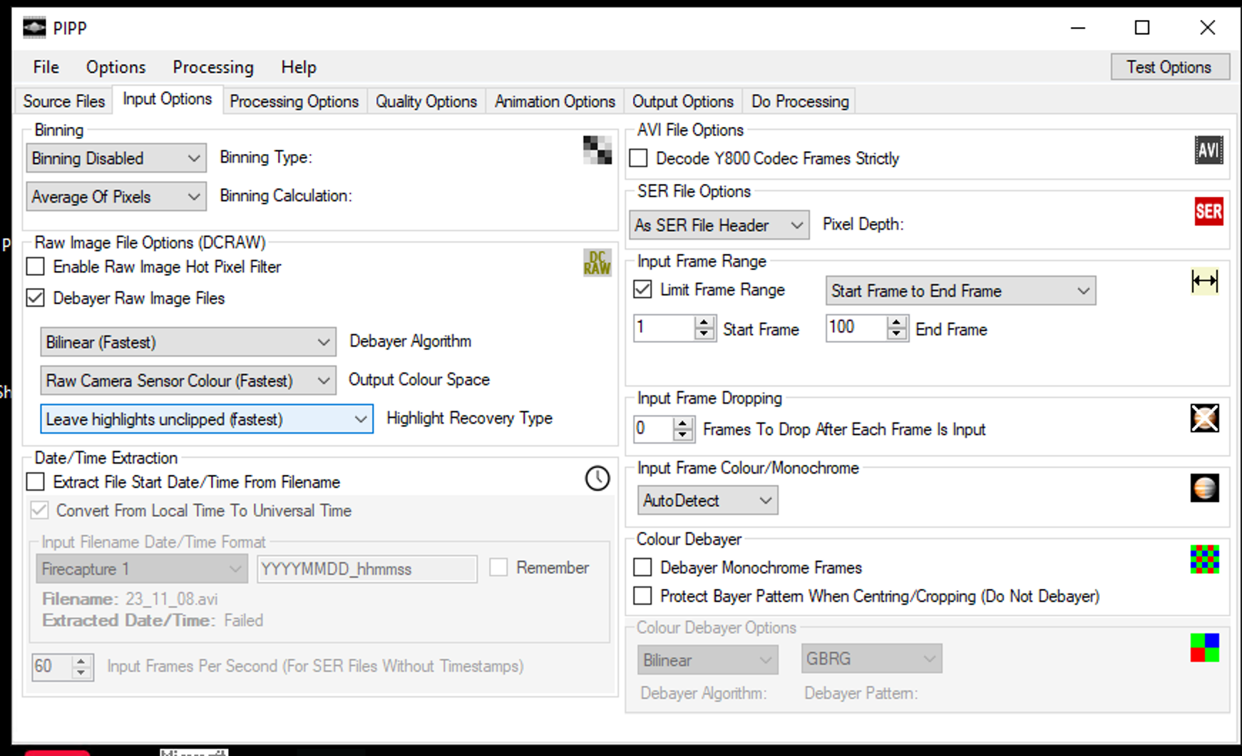

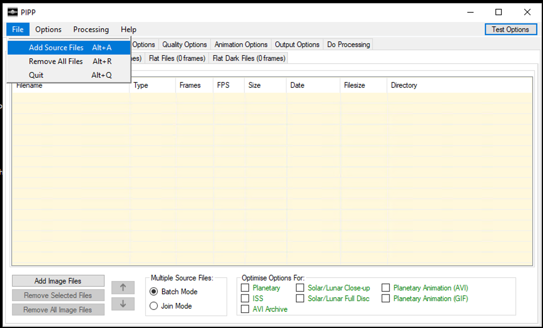

@Tiyann c'est fastoche :

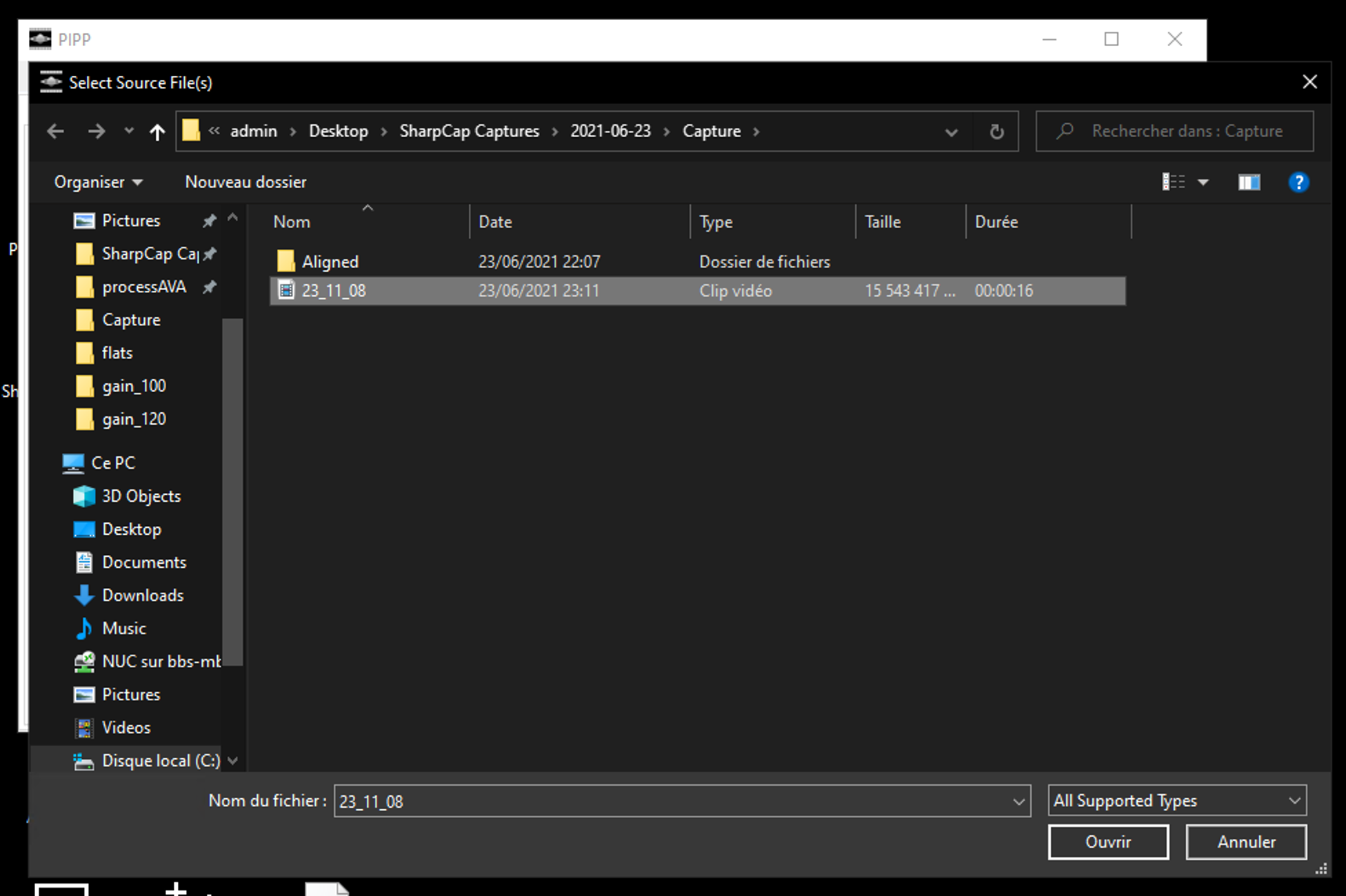

Ouvrir ton fichier vidéo (ici un AVI de 500 frames, qui m'a sorti Sharpcap hier soir sur la Lune)
Tu vas dans l'onglet "Input Options" et tu limites dans "Input Frame Range" à droite, le nombre d'images à ce que tu souhaites. Il faut faire un petit calcul pour savoir à combien de temps ça correspond (mais toi tu sais combien tu as d'images par seconde donc le calcul est vite fait). Ici j'ai choisi de ne conserver que 100 images sur les 500 qu'il y avait à la base
Dans l'onglet "Output Options" tu choisis le format de sortie pour ton fichier raccourci. Ici j'ai laissé .AVI mais on peut demander un .SER ou n'importe quoi d'autre (même du compressé si on veut, les options sont alors à droite)

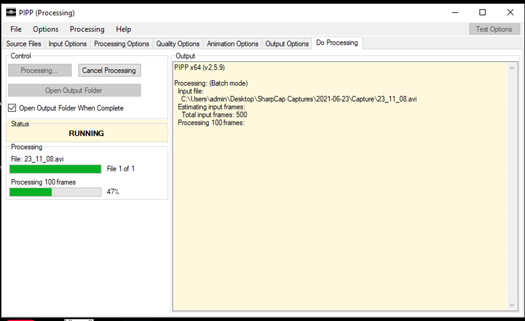

Enfin, tu vas dans l'onglet "Do Processing" et tu cliques sur "Start Processing" pour lancer le traitement
Le fichier est traité puis l'explorateur s'ouvre avec le fichier découpé en premier plan.
