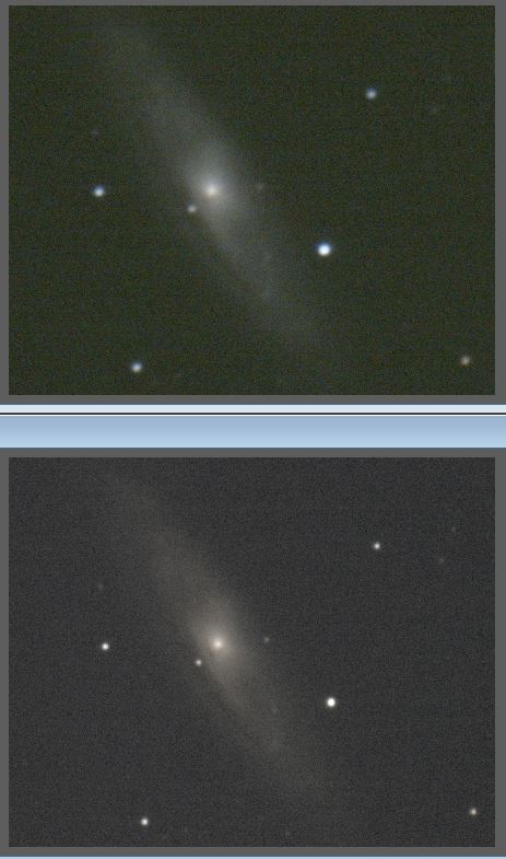

Message par turbojf » 22 févr. 2020, 11:42
Merci @mickyman23
Je me suis bien amusé mais à propos du niveau global de qualité, j'avais fait mieux le 6 février, probablement en raison du vent qui soufflait hier soir. :roll:
Autre comparatif, ci-après deux stacks éxécutés simultanément, avec le setup 80ED - 183C f/3.75 et le binôme MAK180 - 284C f/15
Gain 1250/5000 - 72000/72000, darks dans les deux cas.
Temps de pose unitaire 16 s / 24 s
Temps de pose cumulé 320 s / 432 s
Crop évidemment du coté 80ED, alors que coté MAK, nous sommes à pleine échelle.

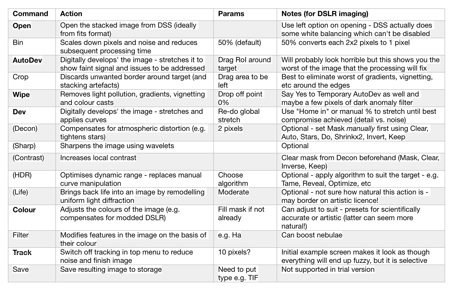

Un aide mémoire bien écrit que j'essaye actuellement, vu sur le forum startools:

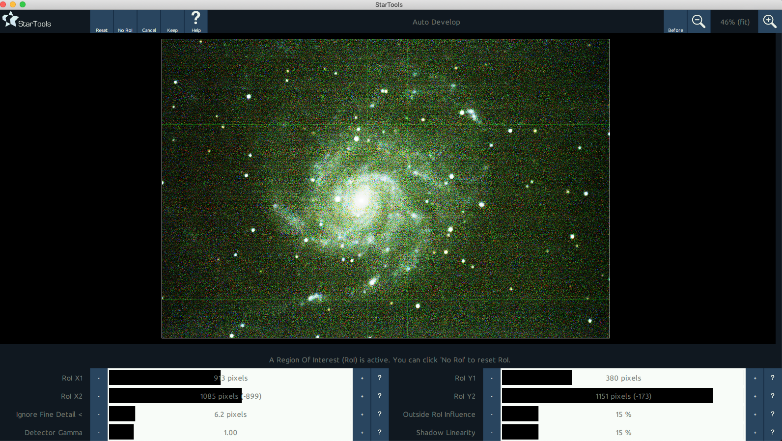

Message par elpajare » 23 févr. 2020, 19:18
Commençons, il serait important de suivre les mêmes étapes et de confirmer que vous voyez les mêmes images.
Chaque capture d'écran contient les paramètres que vous devez appliquer. Regarde bien!
Nous partons d'une image .png de 4128x2808, ouvrez Startools:
Sélectionnez Non-linear sRGB source
Attemp to reverse stretch. ... (selectioner)
BIN = 50% à 2064x1404 (accepter)
CROP = 40 pixels par bande (accepter)
AUTODEV = Sélectionnez le ROI comme dans la capture d'écran avec le pointeur de la souris (lignes vertes) et ajustez les paramètres (voir image au dessous)
WIPE = Sélectionnez Vignettage et ajustez les paramètres (voir image au dessous)

Message par elpajare » 23 févr. 2020, 19:40
Commentaires sur l'original
Il y a un léger vignettage et de nombreuses bandes horizontales qu'il faudra masquer. J'ai appliqué un WIPE standard mais peut-être que cela devrait aller jusqu'à 85% pour les réduire.
C'est un problème de puce. Les piles devraient le réduire ... avez-vous utilisé Sharpcap?
Nous allons continuer avec cette WIPE standard pour l'instant
Messages : 4252
VA#4 de TurboJF, avec MAKSUTOV 180 SW
Message par turbojf » 23 févr. 2020, 20:18
Oui, j'ai bien utilisé SharpCap.
Je suis prêt pour la suite.
