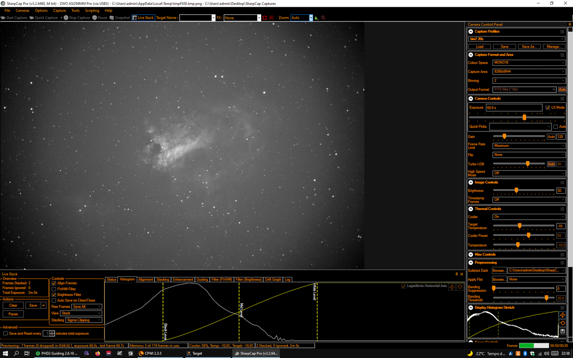

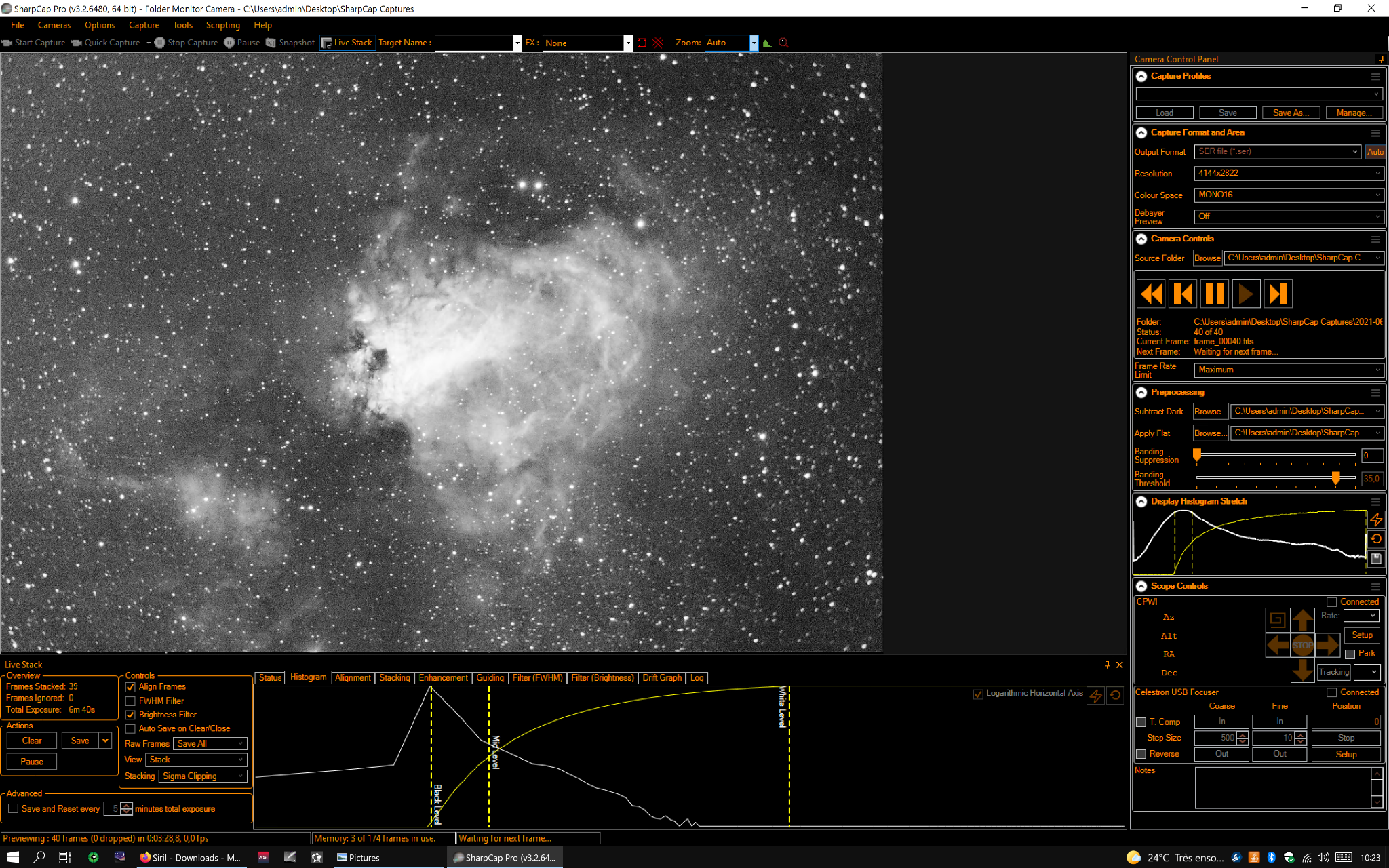

En place pour quelques tests avec la 294MM bin2, le L-Enhance et des poses de 60s sans flat. Pour l'instant. :closedeyes:

Message par kaelig » 30 juin 2021, 23:53
@clouzot Temps très légèrement nuageux & pluie très très légère depuis quelques semaines.
Du coup, j'ai refait une analyse pour déterminer des couples gain/offset dont l'histo du dark décolle à gauche.
J'ai refait entièrement & proprement tous les darks
et ce soir, j'ai refait les flats en mode "no filter"
Par contre, sauf erreur de ma part, je crois que tu as écrits quelquepart, qu'en VA, on n'a pas besoin de refaire les flats pour chaque filtre.
Est-ce exact? quelles sont les limitations (hors l'apport des donuts du filtre)?

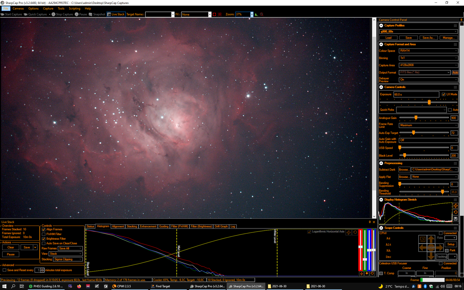

Pour passer le temps pendant que Sharpcap n°1 shoote des darks, j'ai ressorti la 294c (sans flats car je n'ai plus de 12V disponible avec 3 caméras branchées et la monture :closedeyes: ) pour mettre un peu de couleur dans ce monde monochrome avec M8 (Lagoon Nebula)
Toujours le redoutable L-Enhance, 10 poses de 60s, gain 900 (HCG)
Message par Olivier-Fantasy » 01 juil. 2021, 00:33
C'est beau ! On dirait presque une peinture...

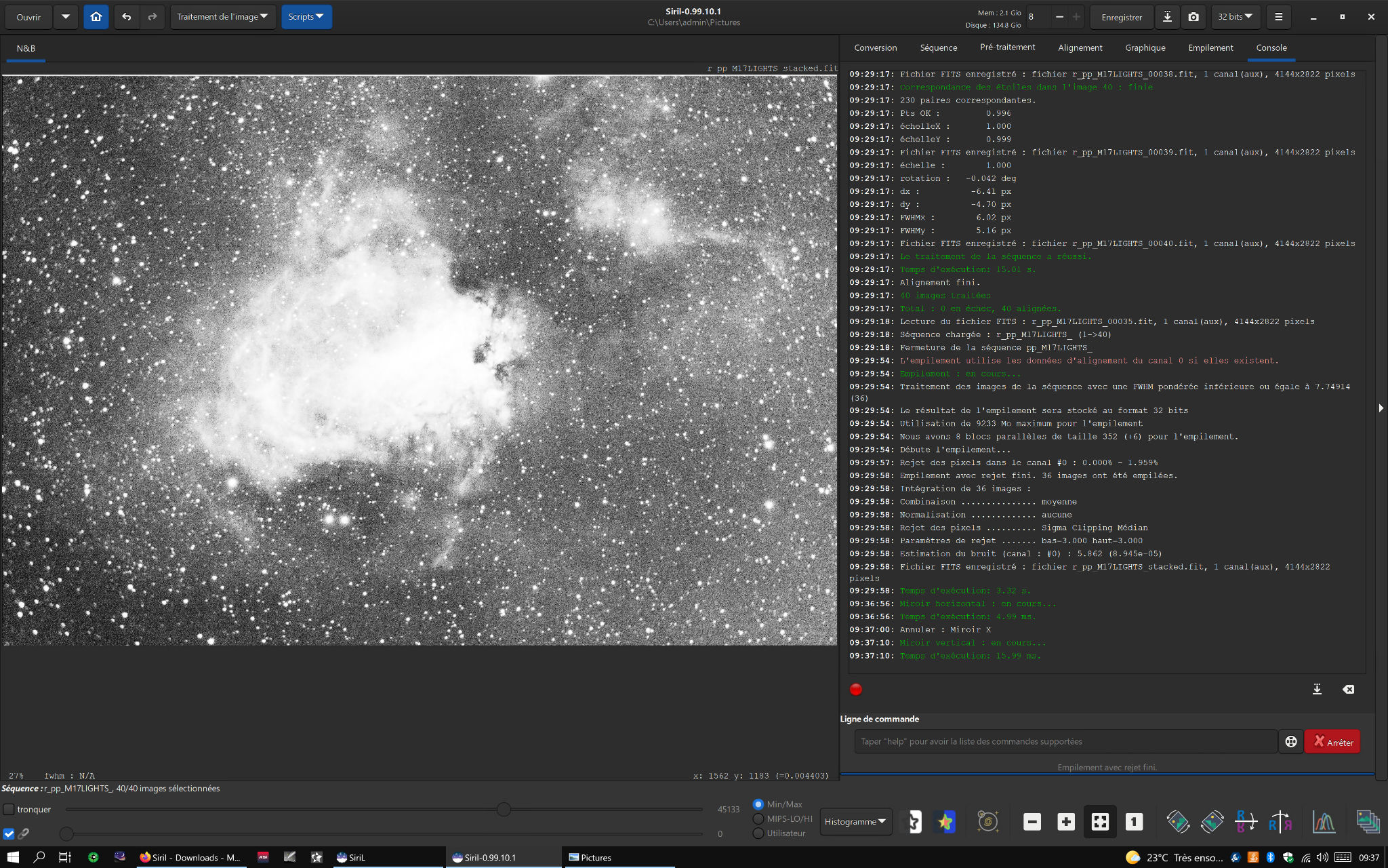

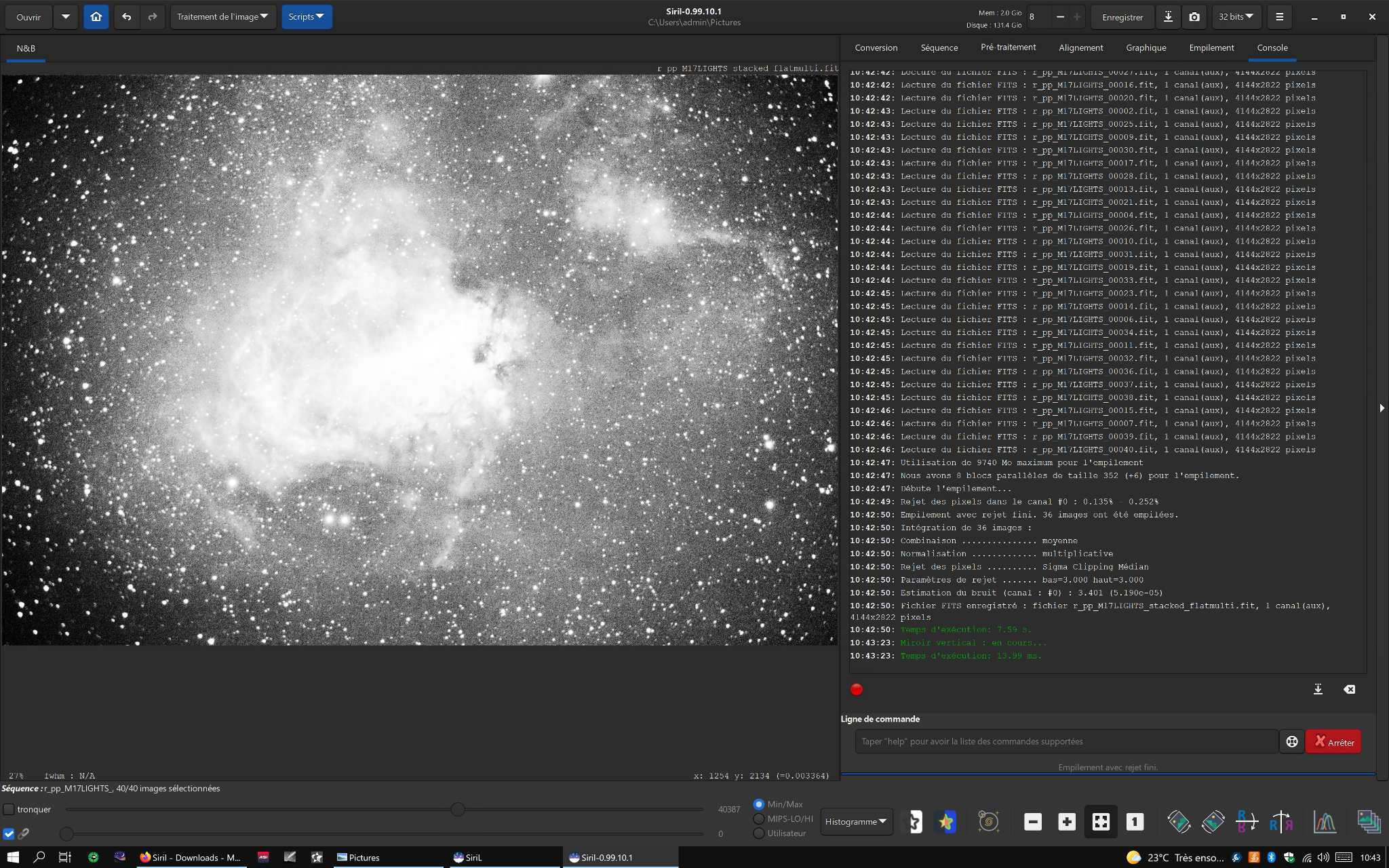

Message par clouzot » 01 juil. 2021, 09:59
Un premier test rapide avec les données d'hier soir dans Siril.
J'ai fait les opérations suivantes (@sebastien85 et les autres spécialistes du traitement, si vous voyez une erreur vous hurlez, hein)
- empilement médiane sans normalisation des darks de 4s gain 0 -> master darkflat
- pretraitement des flats de 4s gain 0 tournés à 21000 ADU avec le master darkflat ci-dessus -> pp_flats
- empilement médiane sans normalisation des pp_flats ci-dessus -> master flat
- empilement médiane sans normalisation des darks de 60s -> master dark
- prétraitement des "lights" avec les master flat et master dark -> pp_lights
- alignement, empilement avec rejet -> pp_lights_stacked
Ca donne ça : (je me suis mis en mode histogramme pour étirer à fond l'image)
J'ai refait la même chose mais avec des flats tournés à 32000 ADU pour voir si la luminosité du flat avait une influence
Je ne vois aucune différence sensible entre les deux, comme je m'y attendais.

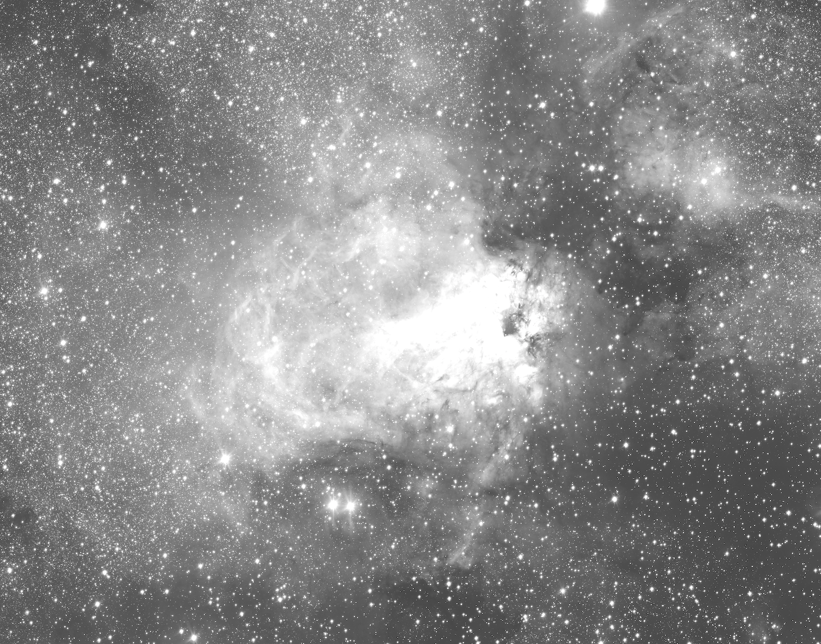

Pour référence, une image du VST de l'ESA trouvée sur le net dont j'ai tiré les niveaux et recadrée à peu près pareil.
Après comparaison de la version VST et de mes prises, je note que chez moi ça vignette toujours dans les coins à gauche, et que j'ai mon habituel gradient de pollution lumineuse à droite. Pas facile de comparer... Mais en tout cas Siril ne me donne pas de flats inutilisable comme le fait Sharpcap

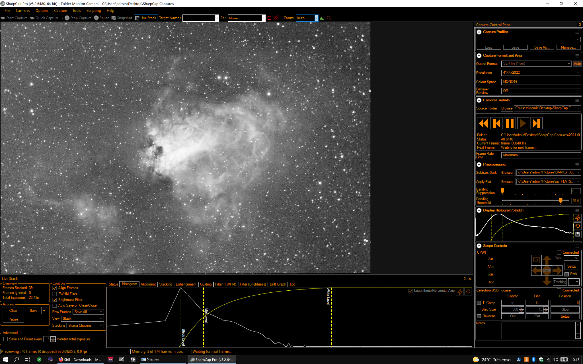

Message par clouzot » 01 juil. 2021, 10:24
Enfin, test de rejeu dans Sharpcap
- utilisation des darks 60s et flats 21000 ADU tous deux issus de l'empilement dans Siril (il faut les convertir en 16 bits pour les charger dans SC)
- comme si j'avais fait mes captures entièrement dans Sharpcap en mode VA, recapture des darks et flat-darks dans SC (via le Folder Monitor), rejeu avec application des darks et flats "capturés en live"
Même si les niveaux ne sont pas tirés pareil, je ne vois pas d'énorme souci de flat dans les deux cas.
Quand je vous disais que c'était un Heinsenbug :mrgreen:

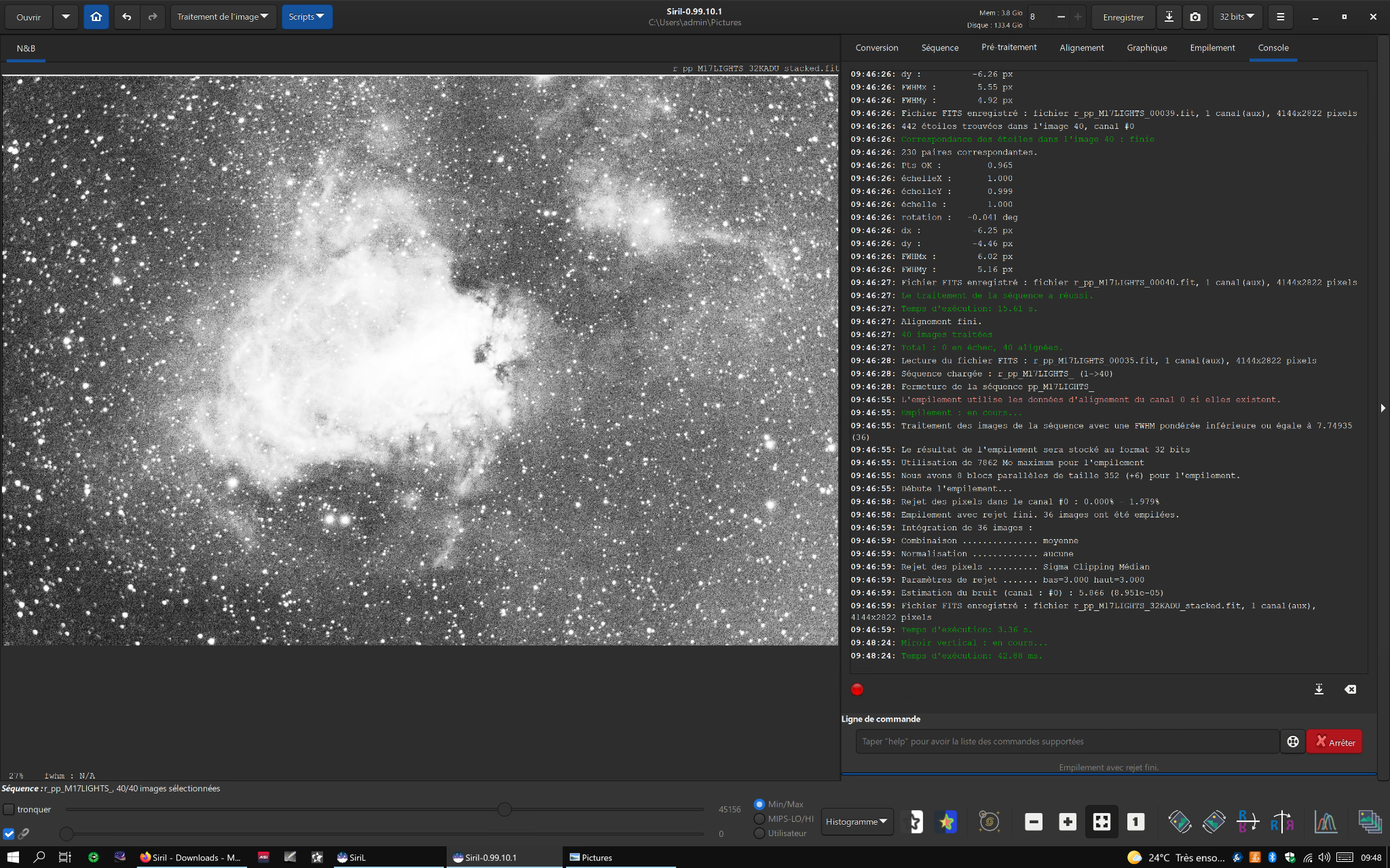

Message par clouzot » 01 juil. 2021, 10:45
Petit Astro a écrit : ↑
01 juil. 2021, 10:37
Yop super ça avance. Moi aussi avec le sct j’avais une meilleure gestion des DOF sur Siril que via Sharpcap.
alors pour ta procédure à la mano par contre : tout est ok sauf pour l’empilement des flats afin de créer ppflat il faut choisir Normalisation => multiplicative ;)
Ben ça marche moins bien... :think:
Voilà le résultat avec les opérations suivantes :
- empilement médiane avec normalisation multiplicative (sans mise à l'échelle) des pp_flats ci-dessus -> master flat
Messages : 1897
Message par Petit Astro » 01 juil. 2021, 10:56
Heu j’ai l’impression sur ton print screen que tu as empilé les ligths en multiplicatif au lieu de additive avec mise à l’échelle.
C’est les flat uniquement qu’il faut empiler en multiplicative.
Messages : 1897
Message par Petit Astro » 01 juil. 2021, 10:57
As-tu bien suivi ce tuto : https://siril.org/fr/tutorials/tuto-manual/ ? Je laisse de côté l’extraction de gradient à faire avant alignement sur toutes les frames individuelles et la correction cosmétique avant pretraitement des ligths car on s’en tape pour ton test.
Message par clouzot » 01 juil. 2021, 10:59
Mais oui, quelle andouille je fais. Je relance de 15 :oops:
