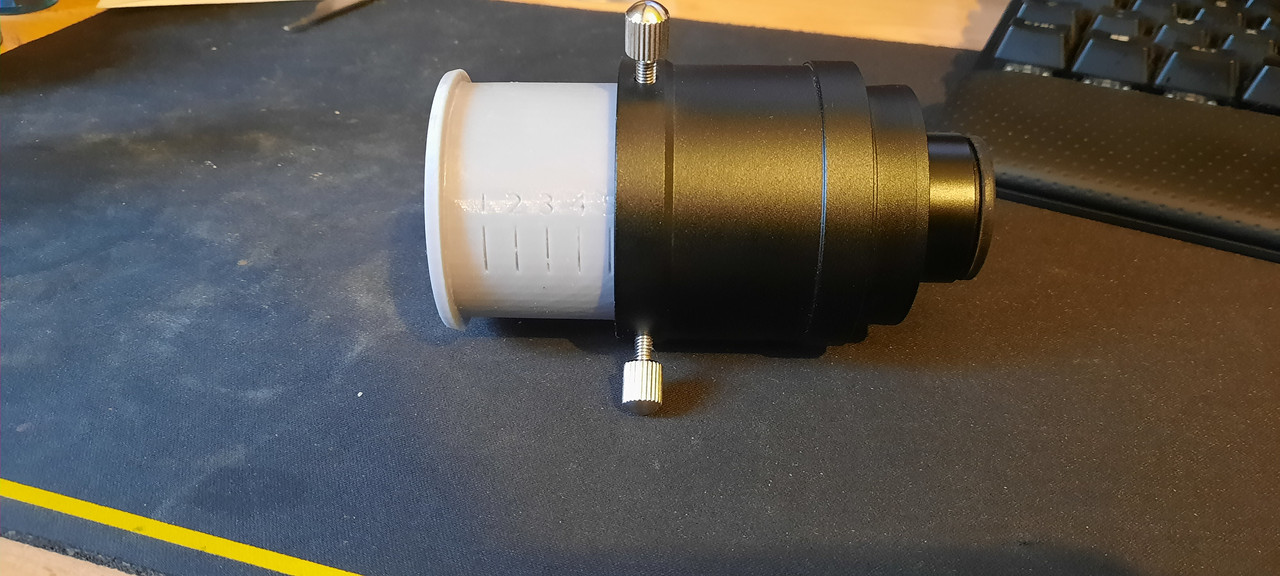

J'ai donc imprimer hier en résine la fameuse pièce :
J'ai dû la poncer grossièrement au Dremel car elle est sortie légèrement déformée (je l'ai imprimée inclinée et je pense qu'il manquait quelques supports) Mais là elle tient parfaitement dans le porte oculaire 2" avec une petite résistance pour la mettre et l'enlever, ça bouge pas. Je referait une impression verticale pour voire à l'occasion.

En attendant, n'ayant pas eu trop de réussite avec le fichier 3d de Forest pour l'adaptateur négatif, je tente de faire le mien. Première impression 3D résine ce soir.
J'ai réduit un peu le diamètre extérieur.
J'ai agrandi le trou pour le bout de la cam ainsi que la butée de la cam très légèrement pour je l'espère, ne pas avoir besoin de poncer.
Je l'ai allongé de 2cm
J'ai ajouté une graduation histoire de savoir comment le positionner pour la MAP car il n'ira pas forcément entièrement dans le PO.

pas mal le reducteur :clap:

Bon ben je suis content, les dimensions sont bonnes, l'adaptateur rentre dans le PO du premier coup, et la cam aussi. Si j'avais pas oublié une épaisseur au bout on était bon :

Et ben, c'est pas loin de la perfection. La caméra est maintenu comment dans le réducteur ? C'est ajusté pile-poil au diamètre 1.25 pour que ça rentre et que ça tienne ?
L'idée de la graduation me plait beaucoup. Je sens que je vais te prendre les plans quand ce sera fini.

soulearth a écrit :
30 déc. 2020, 13:39
Oui il y a une bague intérieur pour maintenir la CAM pile poil au diamètre 31.75. Elle fait 2cm de haut comme ça le bout de la cam se glisse dedans et le reste vient buter dessus.
Je suis en train de revoir le tout car je me suis aperçu de 2 erreurs sur mon 1er modèle. Je finirai pas aujourd'hui, mais dès que tout est ok et imprimé je vous donnerai le fichier.

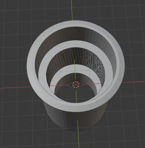

Bon ne pouvant pas vraiment modifier le premier modèle j'ai fait plusieurs essai de modèle 3D et j'ai tenté un truc :
L'idée c'est d'avoir :
- le tube de 80mm de haut et 50.2mm de large gradué.
- une première bague de 38mm de large et 30mm de haut dans laquelle la camera entière passe mais logiquement devrait frotter suffisamment pour la stabiliser.
- une 2ème bague au bout de 31.75mm de large et de 20mm de haut qui sert de butée à la camera et qui laisse passer uniquement le bout de la camera
