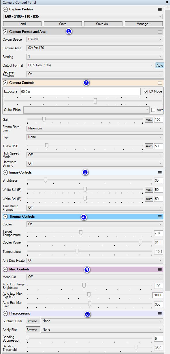

Ps : tu utilises SharpCap ? Tu pourrais faire une copie d'écran ? Juste pour voir tes réglages... (en bin1 puis en bin2)
je n'ai pas de copie d’écran mais j'ai les fichiers de config générés automatiquement par SharpCap

Le MONO BIN est sur ON .... ?
D'après la doc , Seulement quand tu bin , ce réglage a pour effet de mettre l'image en noir et blanc .
Note : pour la balance des blancs , désactive le mode Auto et laisse à 50 /50 . La couleur tu la règles avec les curseur RVB a droite du grand histo.

ca c'est sur. il faut juste que je trouve ou est caché ce paramètre :doh:
Dans les contrôles divers ( après le contrôle du refroidissement de la caméra ) apparement
