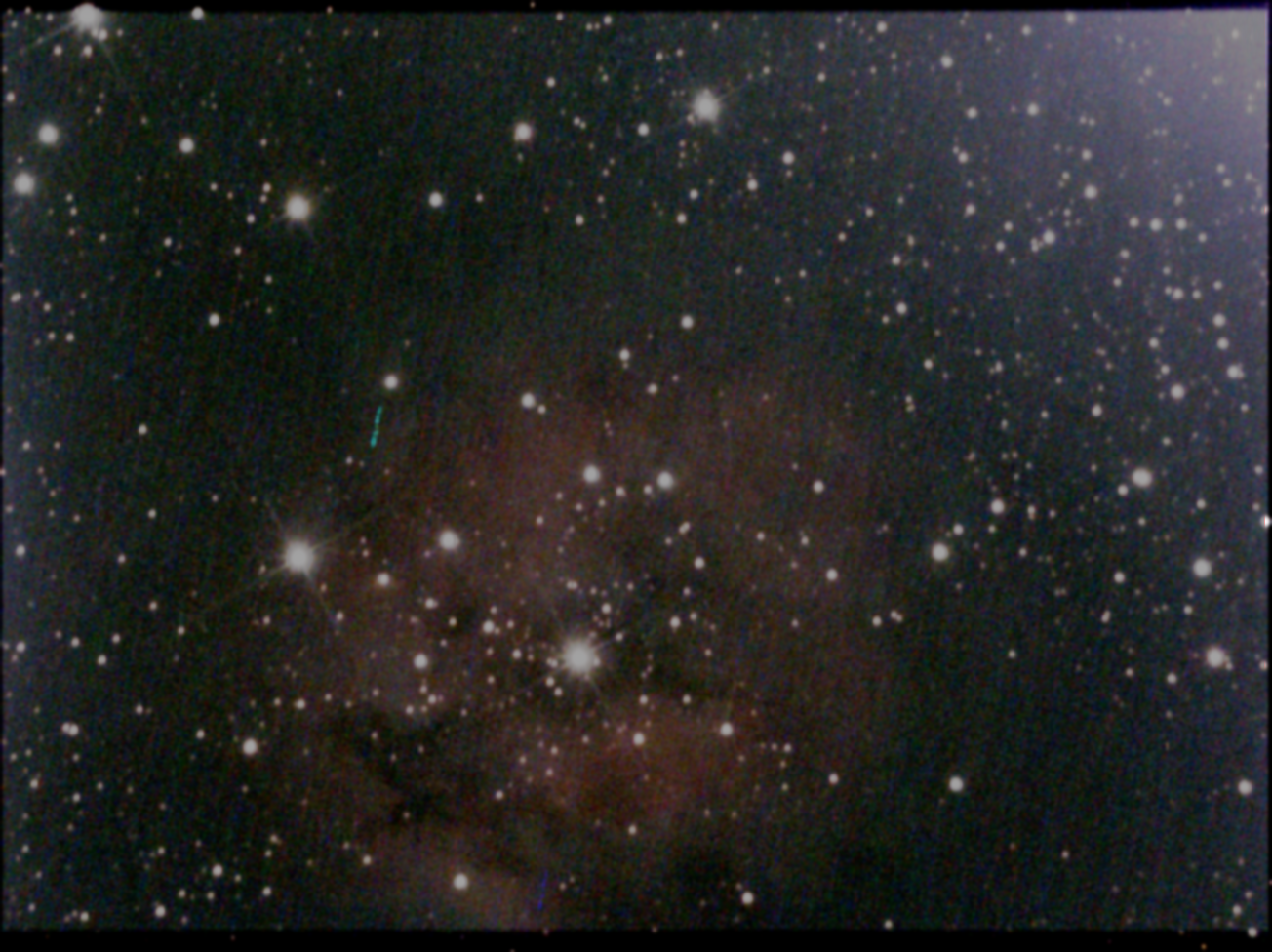

Pacman, 13 minutes pour 183 images, j'ai un peu honte le résultat est bof bof :

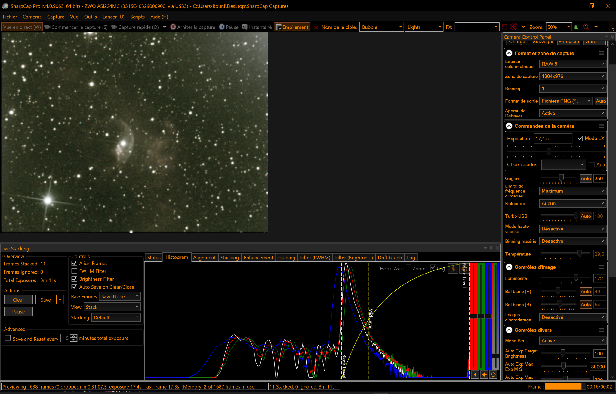

Bubble le lendemain 31 minutes, 107 frames. Je ne suis pas satisfait du tout, j'ai un pixel bleu qui se balade dans l'image et une luminosité bizarre en haut à gauche. Pour le pixel bleu je n'ai aucune idée d'où ça peut venir (le tube? j'en doute. La caméra??). Pour le blanc en haut à droite on dirait que j'ai mal fait mes flats mais je n'en suis pas sûr du tout. Des idées??

Au global je suis quand même vachement déçu de mes résultats, ce n'est vraiment pas propre. Est-ce que c'est dû à mon tube ou à mon capteur? J'en saurai surement plus dans les prochaines semaines, je viens de recevoir une petite 50ED pour un setup portable Go-to. J'espère vraiment pouvoir capter des images plus jolies car je désespère un peu pour le moment.

2-3 petites remarques pour t'aider a encore améliorer tes images.
En ciel profond tu laisses la balance des blanc en manuel sur 50/50 et l'ajustement des couleurs se fait uniquement à l'aide des curseurs sur la droite du grand histo . Tu verras que ça te simplifiera la tâche.
Pour les pixels chauds visibles sur tes images --> il faut faire des darks .
Pour la lumiere dans le coin de ton image , ca peut etre du gradient causé par de la pollution lumineuse ( lampadaire , luminosité d'un écran de pc a proximité... )
Bounia joue son VA-tout
Publié : 08 août 2022, 21:57
par steph37
Le scoubidou bleu partira si tu fais des darks, je ne sais pas te dire combien il faut de vues unitaires sur ta caméra, essaye une vingtaine pour commencer et, si ça n’éliimine pas les scoubidous, tu augmentes le nombre de vues unitaires pour fabriquer ton dark

Merci à tous les 2. Le pire c'est que j'avais une 20aine de Darks. Probablement mal faits!

Bien vu Steph, j’ai repris le Moulinet sans darks et effectivement j’ai au moins 10 pixels chauds. Il faut juste que j’augmente le nombre de prises pour éliminer le petit dernier.

Ton halo ressemble quand même fort à de l'ampglow. En gros c'est un signal provenant de la chaleur de la caméra elle même. Ça se corrige facilement avec un dark. L'ampglow tend à disparaitre sur les cam récentes mais la 224 est un peu vieille pour ça.

Mais, comme les copains, je pense que c'est plutôt de l'ampglow, donc de bons darks, faits à la bonne température, règleront l'affaire.
J'imagine que ta caméra n'est pas refroidie. Donc, il faut faire tes darks au moment où tu images, sinon tu ne seras jamais à la bonne température.
(c'est l'avantage d'une caméra refroidie : tu fais tes darks à telle température et le soir venu, tu te mets à la température voulue, donc tes darks sont bons)

Dernière image en date, Dimanche soir encore une fois le Moulinet avec cette fois 51 darks pour gommer les derniers défauts. Pas eu le temps de faire des flats, je m'y suis mis à 22h30 et je n'ai pas de boîte à flats donc mon astuce classique de prendre le ciel au crépuscule ne fonctionnait pas.
M101 : 10 min au total avec des poses unitaires de 6s. Image brute sortie de SC
Après un coup de Topaz Denoise :
Le résultat est vraiment mieux que l'image réalisée quelques jours avant. Et pourtant pas de flats (on voit les défauts du miroir en haut à droite de l'image, ils seraient gommés avec des flats je pense) et une lune qui éclaircissait pas mal le ciel.
Hier soir j'ai voulu imager sur la nébuleuse du croissant, j'ai commencé quand ma raquette a commencé a déconner sévère et le tube s'est mis à se balader un peu n'importe où!

C'est vrai qu'un flat t'aurait bien aidé ! ;)
Et puis, poser 2 ou 3x plus longtemps (en durée)... et/ou tenter de monter à 10, 12 ou 15s unitaire (pendant 20mn ;) ). Cela devrait aider à virer du bruit... car là c'est infernal (tu n'aurais pas gardé le fichier fits, pour qu'on voit si on peut y faire quelque chose ?).
Petite version "curseurs à fond", en attendant :P
