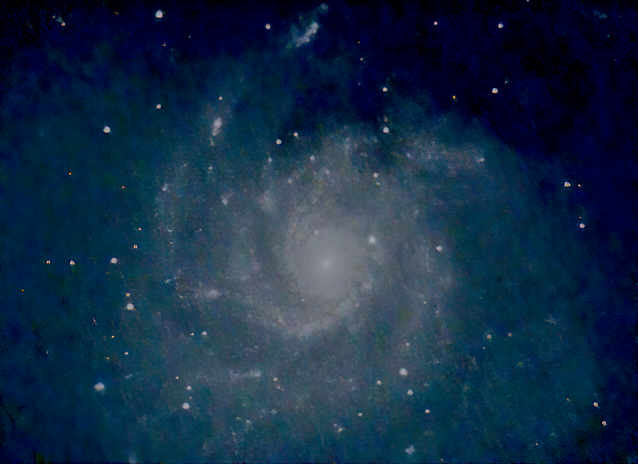

Le boîtier permet de faire des snapshots de ce qui apparaît à l'écran. Je poste les images en sachant que je n'ai pas les temps de pose ou le nombre de frames (il faut le noter à chaque fois) et surtout que le but n'est pas du tout la photo propre et bien fini mais vraiment de voir ce que l'oeil ne permet pas.
M10
Galaxie du Cigare
M13
L'effet wahou est bien présent sur certains objets (le cigare est assez impressionnant en live quand on passe de l'oculaire au boîtier). En particulier cela fonctionne très bien sur les amas ouverts, les nébuleuses planétaires et les galaxies vues de la tranche.

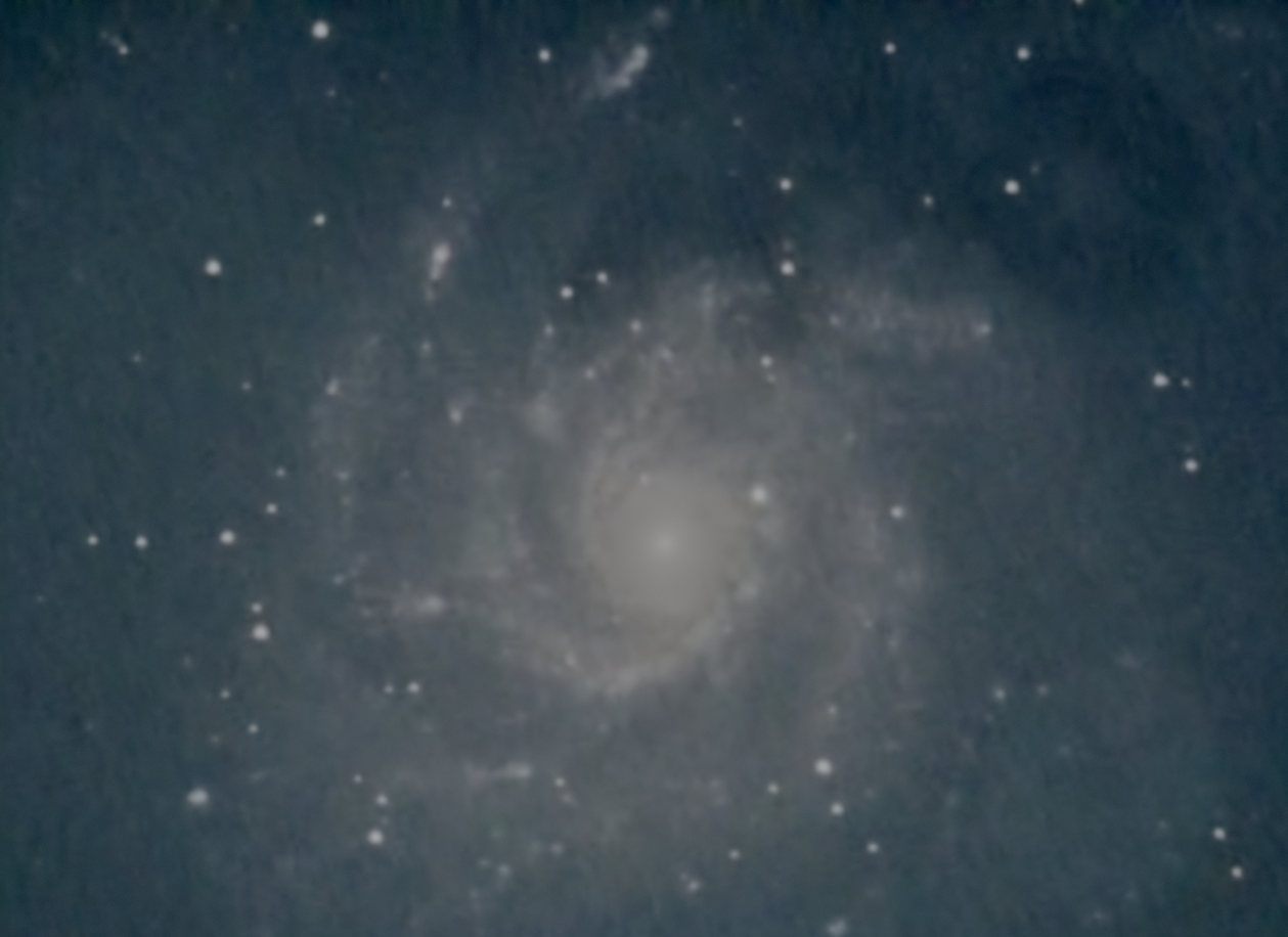

j'ai enchaîné les sessions ces dernières semaines avec plus ou moins de réussite. Toujours le même setup pour le moment : Newton 200/1000, ASI 224MC le tout sur monture EQ5 de base.
La révolution de la semaine : la fonction polar align de Sharpcap, un vrai régal. Jamais fais une MES aussi facilement et avec autant de précision, juste incroyable! Je me mets aussi doucement à Siril mais définitivement je n'aime pas ça!

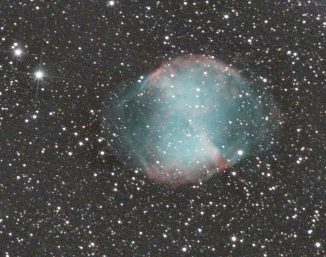

Soirée du 4 Août M27
M27 12 min de pose, 166 images stackées et un petit post traitement rapido :

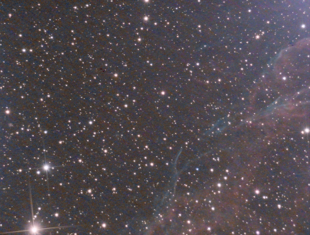

Voile Est, 7 min de poses en 96 frames. C'était un petit challenge du la taille minuscule du champs dans mon Newton, idem traitement rapide dans Siril :
Pacman, 13 minutes pour 183 images, j'ai un peu honte le résultat est bof bof :

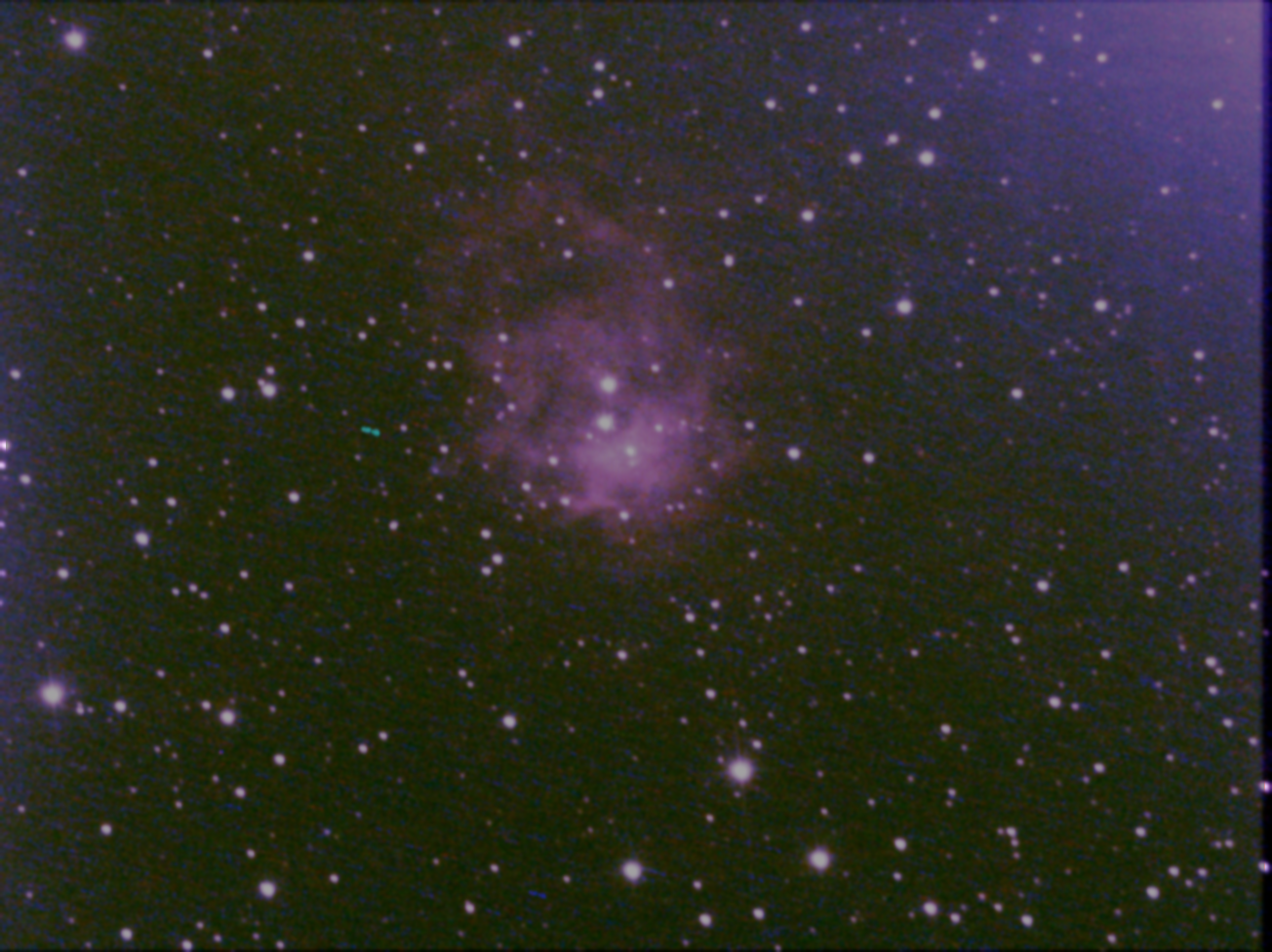

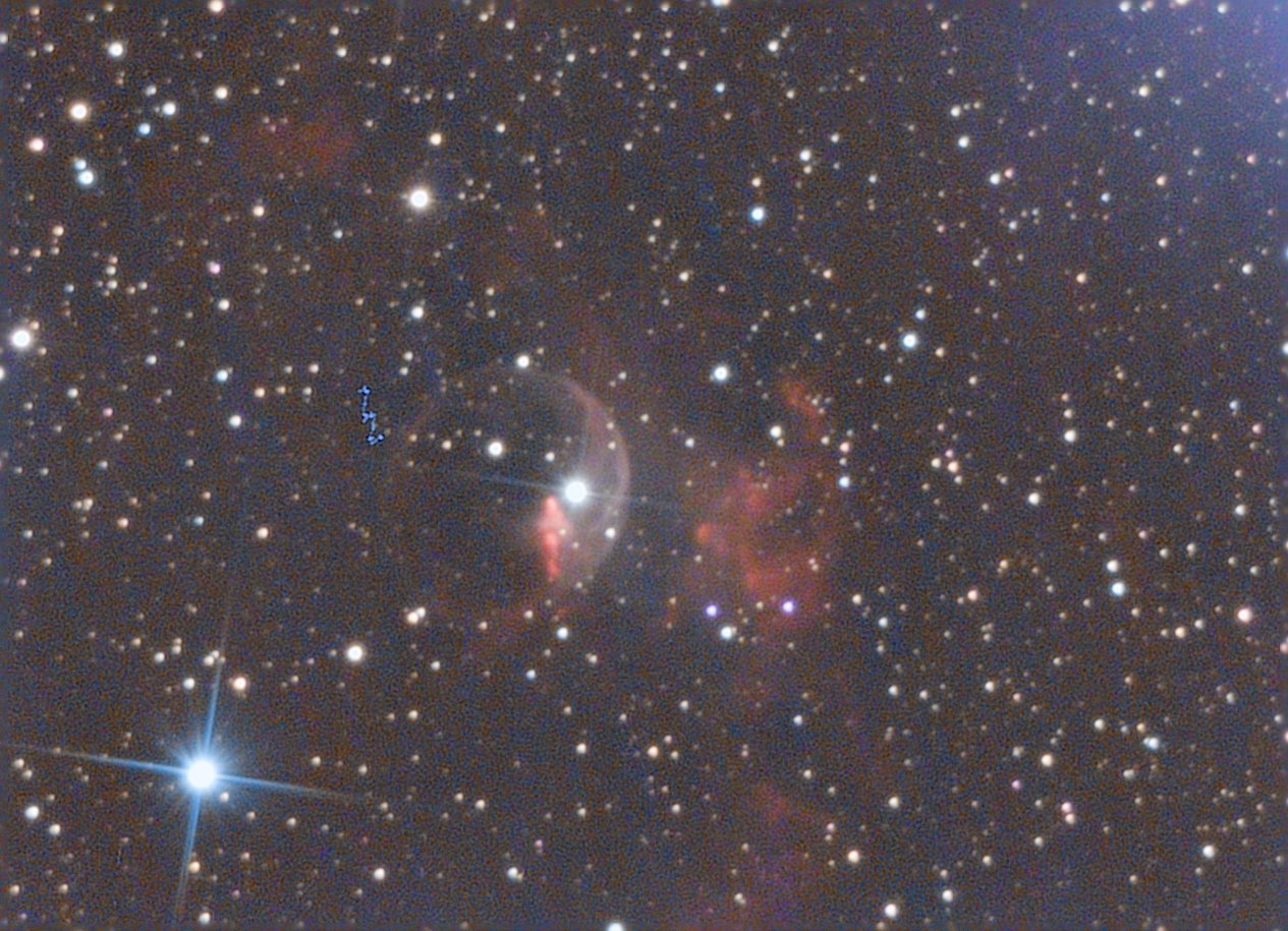

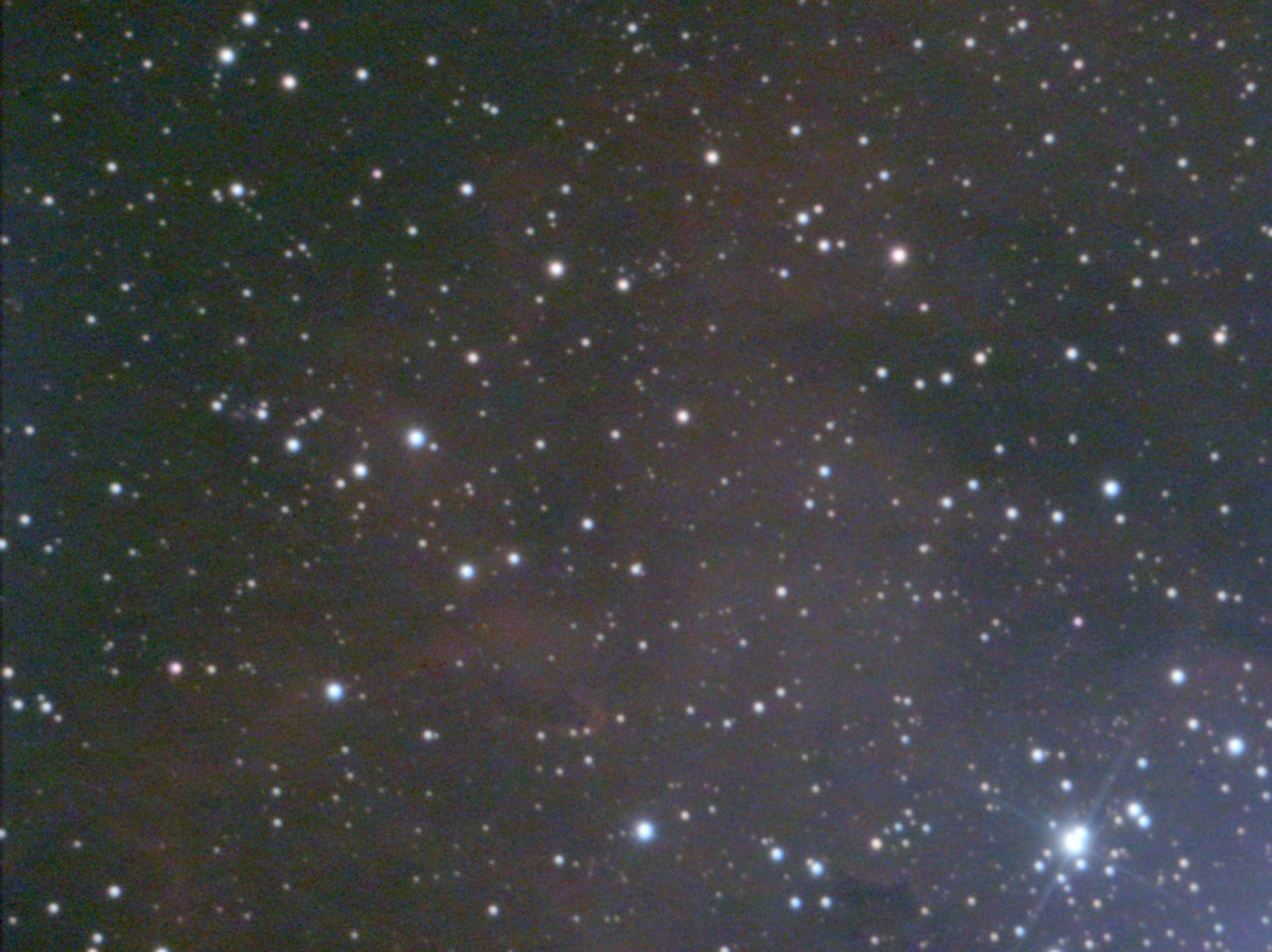

Bubble le lendemain 31 minutes, 107 frames. Je ne suis pas satisfait du tout, j'ai un pixel bleu qui se balade dans l'image et une luminosité bizarre en haut à gauche. Pour le pixel bleu je n'ai aucune idée d'où ça peut venir (le tube? j'en doute. La caméra??). Pour le blanc en haut à droite on dirait que j'ai mal fait mes flats mais je n'en suis pas sûr du tout. Des idées??
Et pour finir hier soir, le Cocon 7 minutes en 21 images et Northern Lagoon en 5 minutes avec 15 images. Toujours ce pixel bleu et cette lumière en haut à gauche. Pas de post traitement sur celle-ci, pas encore eu le temps
Au global je suis quand même vachement déçu de mes résultats, ce n'est vraiment pas propre. Est-ce que c'est dû à mon tube ou à mon capteur? J'en saurai surement plus dans les prochaines semaines, je viens de recevoir une petite 50ED pour un setup portable Go-to. J'espère vraiment pouvoir capter des images plus jolies car je désespère un peu pour le moment.
Des bisous
Bounia joue son VA-tout
Message par Lavinch31 » 08 août 2022, 14:12
C'est plutot pas mal pour du VA a la 224 ;)
2-3 petites remarques pour t'aider a encore améliorer tes images.
En ciel profond tu laisses la balance des blanc en manuel sur 50/50 et l'ajustement des couleurs se fait uniquement à l'aide des curseurs sur la droite du grand histo . Tu verras que ça te simplifiera la tâche.
Pour les pixels chauds visibles sur tes images --> il faut faire des darks .
Pour la lumiere dans le coin de ton image , ca peut etre du gradient causé par de la pollution lumineuse ( lampadaire , luminosité d'un écran de pc a proximité... )
Messages : 5199
Message par steph37 » 08 août 2022, 21:57
Le scoubidou bleu partira si tu fais des darks, je ne sais pas te dire combien il faut de vues unitaires sur ta caméra, essaye une vingtaine pour commencer et, si ça n’éliimine pas les scoubidous, tu augmentes le nombre de vues unitaires pour fabriquer ton dark

Merci à tous les 2. Le pire c'est que j'avais une 20aine de Darks. Probablement mal faits!

Bien vu Steph, j’ai repris le Moulinet sans darks et effectivement j’ai au moins 10 pixels chauds. Il faut juste que j’augmente le nombre de prises pour éliminer le petit dernier.

Toujours ce pixel chaud (évidemment pas de darks ni de flats ce soir) et toujours ce halo blanc. Pourtant pas de lumière parasite (à part la lune). Tests à poursuivre
Essai donc avec des des darks 😆. Oui je sais comme pour les pixels chaud.
Ton halo ressemble quand même fort à de l'ampglow. En gros c'est un signal provenant de la chaleur de la caméra elle même. Ça se corrige facilement avec un dark. L'ampglow tend à disparaitre sur les cam récentes mais la 224 est un peu vieille pour ça.

Mais, comme les copains, je pense que c'est plutôt de l'ampglow, donc de bons darks, faits à la bonne température, règleront l'affaire.
J'imagine que ta caméra n'est pas refroidie. Donc, il faut faire tes darks au moment où tu images, sinon tu ne seras jamais à la bonne température.
(c'est l'avantage d'une caméra refroidie : tu fais tes darks à telle température et le soir venu, tu te mets à la température voulue, donc tes darks sont bons)

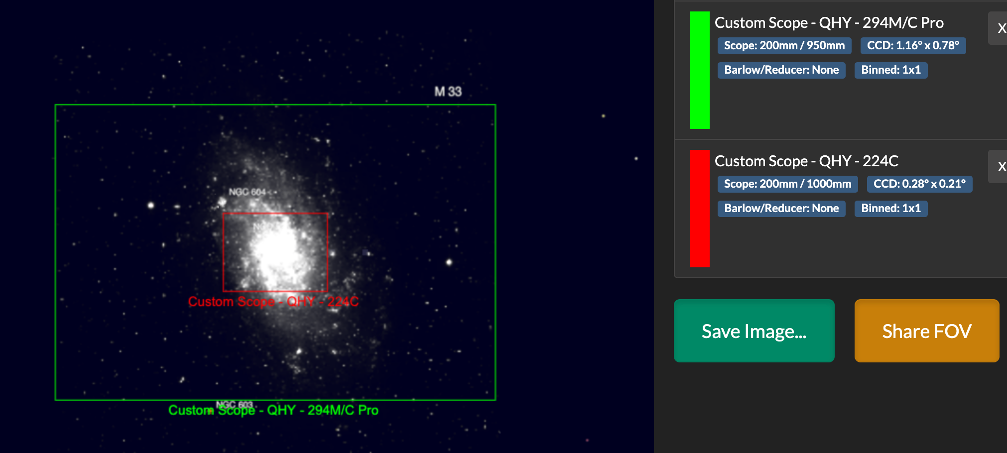

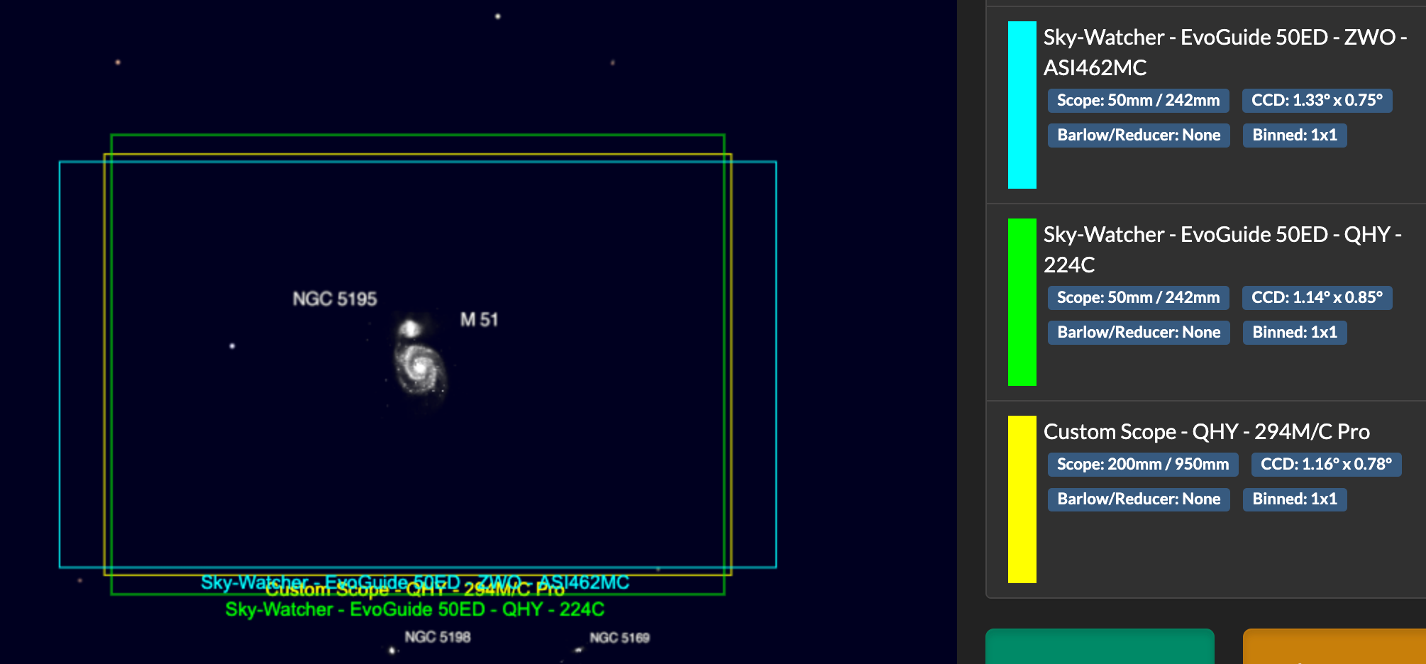

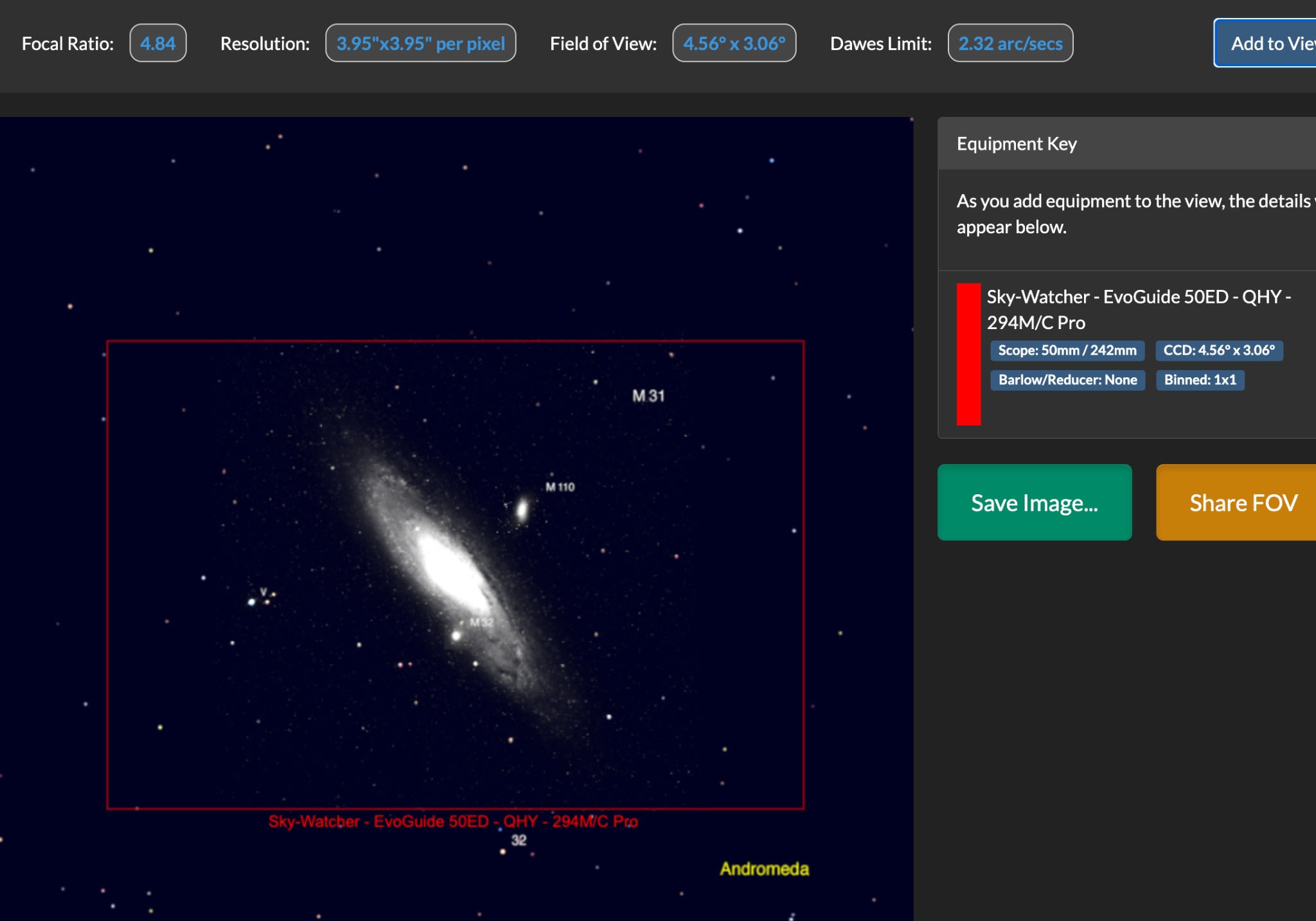

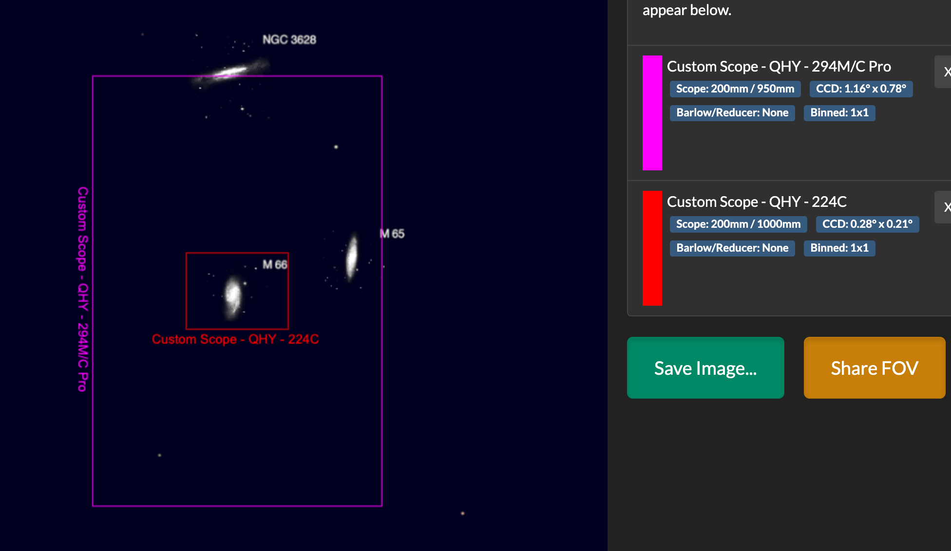

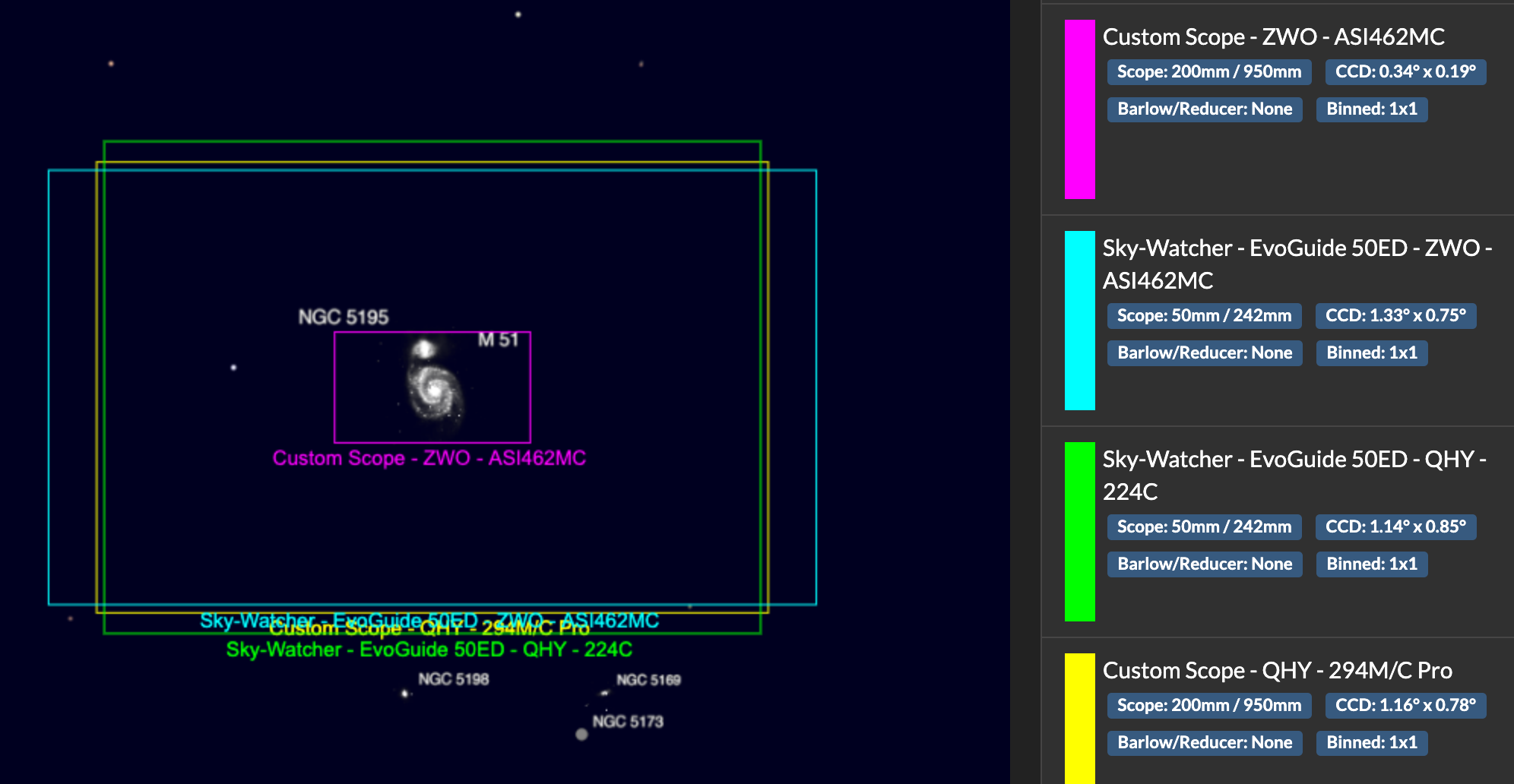

Et tu observes avec un tromblon de plus d'un mètre de long (1000 de focale !!) posé sur une petite EQ5 (le moins courant d'air doit tout secouer) sans aucun guidage pour rattraper... et avec une caméra planétaire !! :mrgreen: (ça te met à 0,77" de résolution : il te faudrait une monture de compèt et beaucoup d'expérience pour réussir à avoir une image propre avec une résolution pareille !)
Pour ta liste au Père Noël :
- Un applanisseur de champ x0,95 (tu seras à f/4,75 un peu mieux et ton champ sera plat, les étoiles resteront rondes même sur les bords, si ta collim est bonne)
- Ta focale sera à 950mm, donc tu commandes une caméra 294 (marque au choix, d'occase ça se trouve) et tu seras à 1,01" de résolution : parfait !!!
Tu passeras d'un champ microscopique à un champ normal, pour imager un peu tout ce que tu veux, avec une résolution passe-partout.
En rouge, ton système actuel... En vert, ton 200/1000 + applanisseur + caméra 294 (et en bleu, la même chose mieux cadré pour les Voiles du Cygne) :
Avec M33 (grosse galaxie) :
Avec le Triplet du Lion (en cadrant, les 3 galaxies rentrent) :
Tu peux jouer à essayer des trucs, ici : https://astronomy.tools/calculators/field_of_view/
Et, tu pourras utiliser ton EvoGuide avec ta 224 pour guider ton télescope, afin d'avoir de belles étoiles bien rondes.

Ci dessous les voiles du cygne à l'evoguide + 462

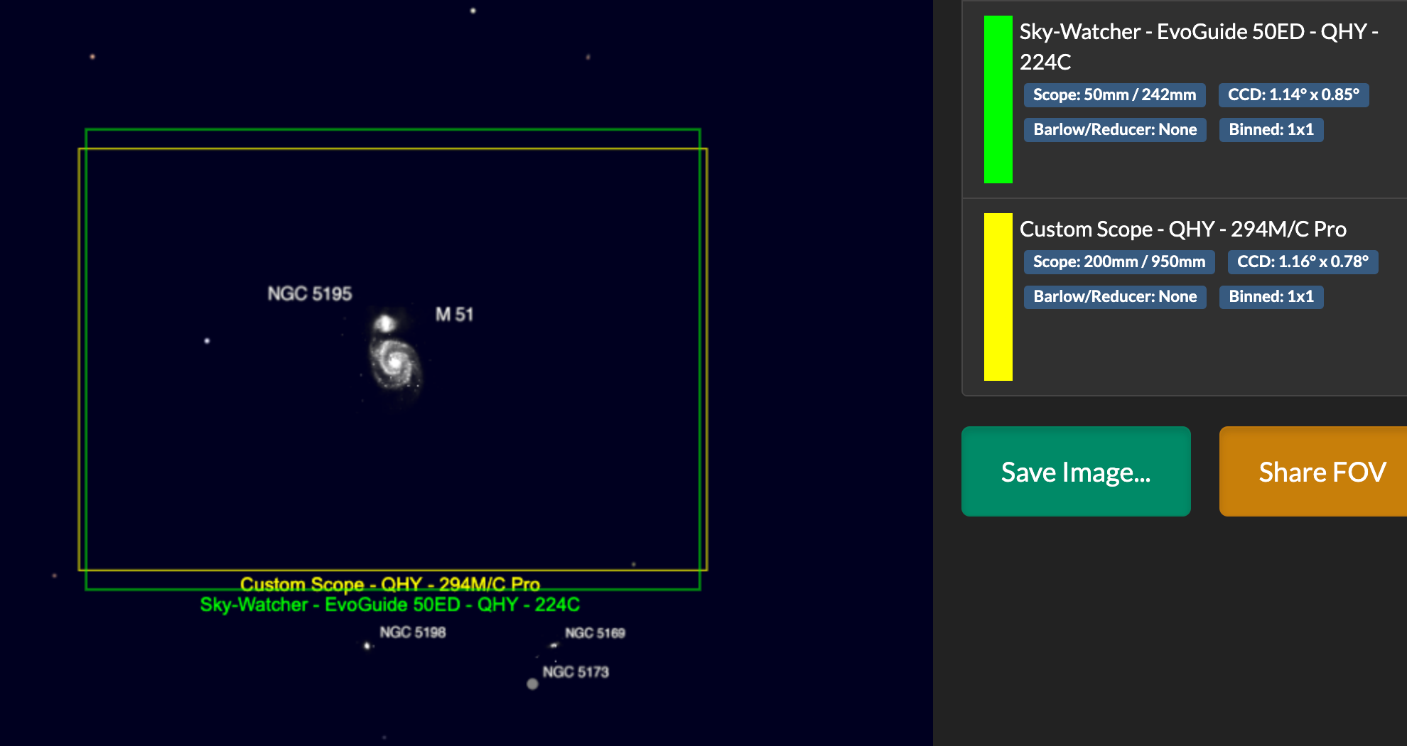

- pourquoi tu dis que 1" de résolution est parfait? En théorie 0,77" c'est mieux non?
Donc, la qualité de ciel moyen en France est de 3" (FWHM)... Bon, chez moi c'est plutôt 4,5 / 5... mais chez d'autres, c'est 2 / 2,5... Bref, c'est une moyenne.
Et on dit qu'il faut 3x plus de résolution pour profiter de la qualité du ciel qu'on a... Donc, pour 3" de ciel, il faudrait... (3 divisé par 3)... 1" de résolution :)
Bref, on cherche donc à avoir un ensemble "instrument + caméra" qui donne 1" de résolution (même si c'est très optimiste dans mon cas : disons que c'est pour les moments où je suis en vacances !).
Au-dessus de 1", tu perds en définition... Et au-dessous de 1", ça devient très difficile de guider ton instrument aussi parfaitement qu'il le faudrait (par exemple, à 0,77" ton image risque de bouger légèrement et d''être au final plus floue que si tu étais resté tranquillement à 1").

je voudrais pouvoir le mettre aussi sur l'evoguide 50
En fait, ton tube demande de gros pixels (loooooongue focale) et l'Evoguide en demande plutôt des petits (très courte focale)... Mais pourquoi pas mettre une 294 dessus, au moins tu capteras super vite la lumière (grâce aux gros pixels)... Mais adieu les fins détails, vu que tu seras à 3,95" de résolution !!!! (disons 4 et ça te fait du 12" de FWHM : même le ciel le plus pourri ne l'est pas à ce point : si tu montes à 8-9 de FWHM, tu es vraiment maudit !). Bref, tu auras bien l'image, mais il ne faudra pas zoomer. Cela peut être sympa pour les vacances, voir les champs d'étoiles, tout en plan large...
M31 !!!! (normalement, elle ne devrait pas tenir dans le champ !)
M51 !!!! (si tu arrives à la voir, tellement elle est minuscule)
M51 dans ton télescope avec la 294
Là, c'est normal, cela laisse de la marge pour une éventuelle dérive, sans que ça vienne abimer ta galaxie (des bandes noires qui "mangent" l'image, si jamais ta "mise en station" n'est pas parfaite) et ça reste largement assez grand, quand tu zoomeras à 25-30%, pour bien voir la galaxie. C'est juste nickel.
Et si tu mets ta 224 sur l'Evoguide, c'est hyper-transportable pour les vacances. Tu es à 3,2" de résolution (mais mieux qu'avec le 294) et ton cadrage est parfait :

J'ai aussi un capteur IMX 462 relié à un Raspberry Pi 4
Oui, tu serais à 2,47" de réso avec un imx462, c'est encore mieux, et le cadrage est sympa aussi :
...si c'est pratique à utiliser ! ;) (parce que s'il faut qu'un bricolage au raspberry fonctionne, ce n'est peut-être pas gagné !)
Après, sur ton gros newton, laisse tomber. En plus de la résolution de malade, impossible (0,63" !), ton cadre est minuscule. M51 n'est pas grosse, mais quand même !!!
Mais avec l'Evoguide, why not (mais tu as déjà la 224, qui fait quasi pareil et pas besoin d'un raspberry derrière).

Dernière image en date, Dimanche soir encore une fois le Moulinet avec cette fois 51 darks pour gommer les derniers défauts. Pas eu le temps de faire des flats, je m'y suis mis à 22h30 et je n'ai pas de boîte à flats donc mon astuce classique de prendre le ciel au crépuscule ne fonctionnait pas.
M101 : 10 min au total avec des poses unitaires de 6s. Image brute sortie de SC
Après un coup de Topaz Denoise :
Le résultat est vraiment mieux que l'image réalisée quelques jours avant. Et pourtant pas de flats (on voit les défauts du miroir en haut à droite de l'image, ils seraient gommés avec des flats je pense) et une lune qui éclaircissait pas mal le ciel.

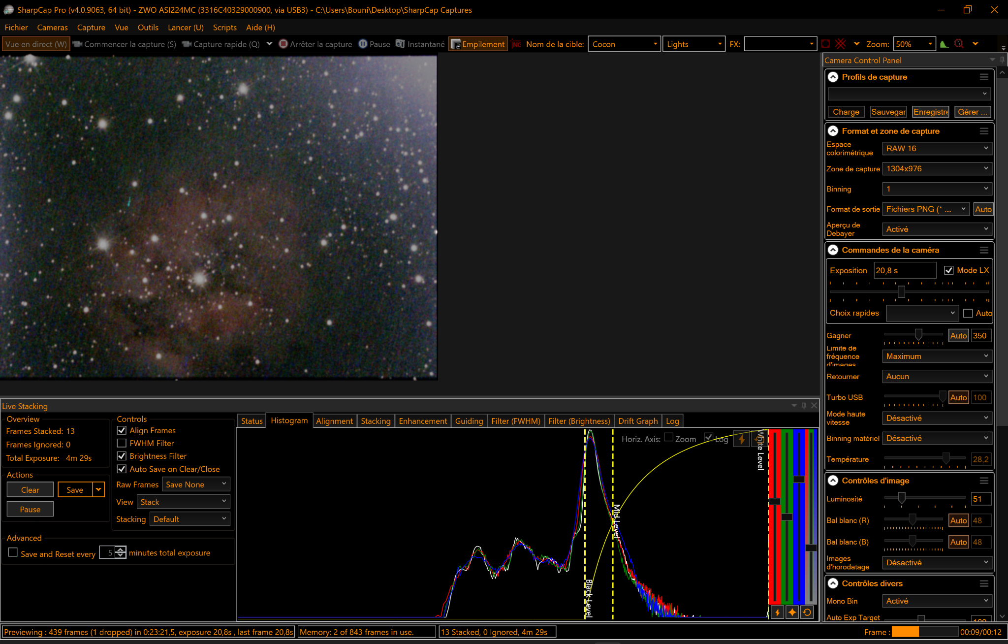

Hier soir j'ai voulu imager sur la nébuleuse du croissant, j'ai commencé quand ma raquette a commencé a déconner sévère et le tube s'est mis à se balader un peu n'importe où!

C'est vrai qu'un flat t'aurait bien aidé ! ;)
Et puis, poser 2 ou 3x plus longtemps (en durée)... et/ou tenter de monter à 10, 12 ou 15s unitaire (pendant 20mn ;) ). Cela devrait aider à virer du bruit... car là c'est infernal (tu n'aurais pas gardé le fichier fits, pour qu'on voit si on peut y faire quelque chose ?).
Petite version "curseurs à fond", en attendant :P
