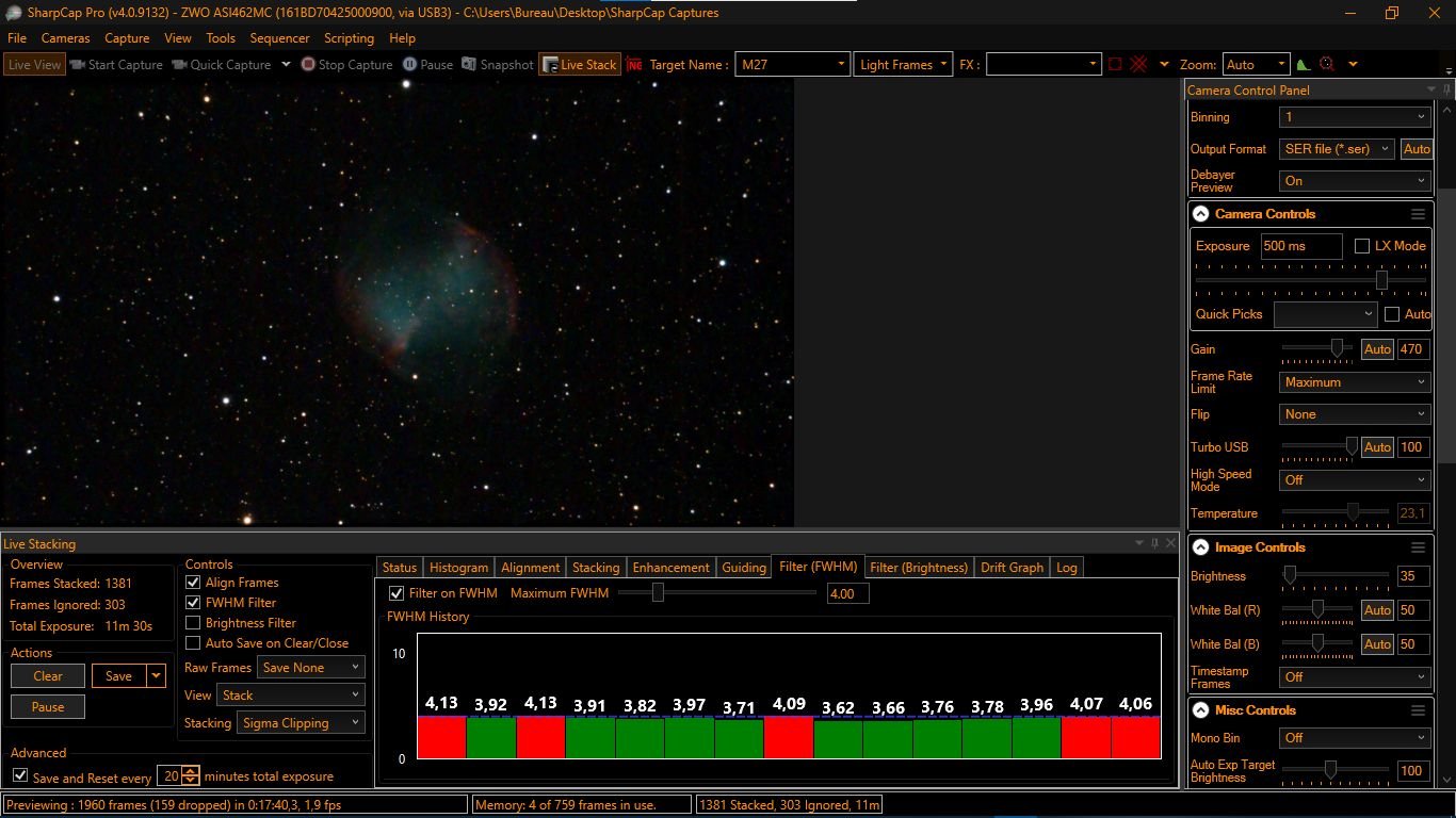

Hier soir malgré la lune, M27 en poses de 500 ms , gain 470, seuil à 3,2 arcsec, darks.
Au bout de 20mn :
