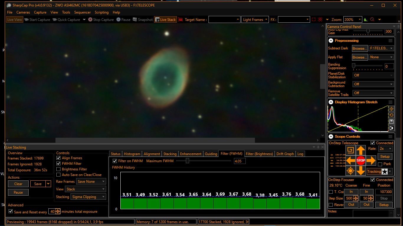

M57 avec des poses de 125ms.
Hier soir un peu de vent, j'en profite pour continuer mes essais de poses courtes (merci à @steph37 pour son post)
SW150/750, ASI462MC sans filtre, darks
Mode ROI 816x822 sinon le temps d'application des darks ralenti beaucoup trop le débit.
Au bout de 37mn :
Au bout de 42mn
Je publierais le résultat après traitement sous un autre post en astrophoto.

Mode ROI
On trouve cela où ?
Messages : 10667
VA de JP42 en poses trés courtes
Message par Olivier-Fantasy » 17 juil. 2022, 16:02
16 juil. 2022, 14:06
On trouve cela où ?
En haut à droite de ton écran :
Tu choisis une taille de "capture".
Là, tu es à fond pour la 533 : 3008x3008, mais tu peux choisir moins grand, en planétaire par exemple (plus petite image = plus de rapidité pour les prises de vue).
