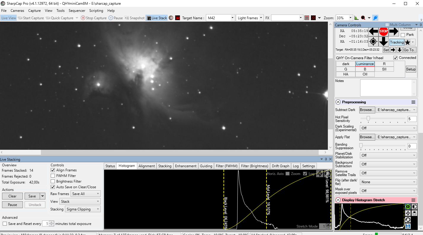

En HA M42, mais avec un flat de la lunette, avec des donuts, et un correcteur juste soufflé.
M42 réglages le filtre est en luminance, je suis passé au HA après
M42 stack 32bits 15x40sec 630sec total

Je trouve ces résultats décevants, j'ai un doute sur le filtre sélectionné, quand j'ai fermé Nina j'étais sur le filtre luminance.
Alors est ce que la position des filtres dans Sharpcap était bonne, dans les profils enregistrés c'est le filtre Dark qui est sélectionné.
Mais comme la cam était sur le filtre Luminance à la sortie de Nina, je me pose la question.
Quand on arrête la minicam8, je ne sais pas si la roue à filtre se repositionne par défaut, filtre n°1 (dark).
En résumé le N° du filtre c'est son rang parmi les 8 filtres, si c'est décalé, comment le logiciel peut le savoir,
à moins d'avoir une position de référence. :think:
C'est pas grave je suis fatigué mais content que Nina me fait des belles courbes :D
Ce n'est pas toi qui as indiqué le nom des filtres, ici ?
Avec une roue à filtres "normale" (séparée / pas accrochée à la caméra), c'est à nous d'indiquer quel filtre est à quelle place. Peut-être que là ça s'est fait tout seul ? Si oui, pas de raison que ce ne soit pas le bon filtre.
Là, tu es sur "Ha", donc si tu te mets sur "Luminance", forcément ce sera la luminance (si le nom des filtres s'est mis en automatique : si par contre c'est toi qui les as mis dans la RAF, alors c'est à toi de savoir ce que tu as mis, et où ;) ).
Le "dark", c'est un cache pour faire... des darks :D Donc, aucune image, tout noir. Déjà, tu sais que tu n'étais pas sur "dark", alors.
Et enfin, Sharpcap sauvegarde le filtre pour chaque profil, donc si tu as un profil et qu'il est sauvé sur "Luminance", par exemple... et que tu viens de faire la MAP pour ton filtre HA, possible que ça te remette tout seul sur "Luminance" dès que tu charges ton profil.
A toi de voir ce qui est sauvé pour tes profils (si tu as des profils, bien sûr).

Oui c'est moi qui ai indiqué le nom des filtres , Je suis d'accord avec ce que tu dis le filtre n°1 c'est tel filtre, etc...
Mais considère un cercle avec 8 positions, filtre n°1, 2,.....,8, cette roue à filtres n'a pas d'encodeurs de position,
je ne pense pas, donc si ta roue à filtres est sur position filtre 2 (Luminance pour moi) et que tu ferme le logiciel
sans remettre sur position 1, et que tu ouvre un autre logiciel, la roue à filtre est toujours sur le filtre n°2, mais

Hier soir sortie lunette TSapo80x480 réducteur 0,8 (384mm) Qhy minicam8 gain 80 (unitaire) offset 16
Setup devant la maison plein Sud, donc TPPA de Nina, ça le fait bien, en théorie.
Je voulais revoir le cheval et Orion et imager avec les différents filtres, mais la Fwhm fluctuait
beaucoup passait de 2,5 à plus de 5 dans Sharpcap.
M42, Luminance stack 9x40sec
