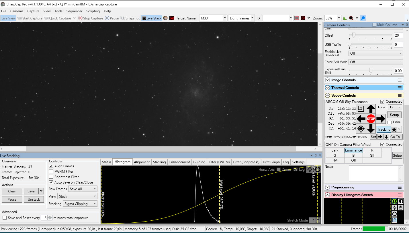

Première prise en main de la Qhy minicam8 hier soir.
Dans l'après- midi téléchargement drivers et tout ce qu'il faut, capture darks et flats sur la lunette TSapo 80 384 (réducteur 0,8)
Tout avait l'air de fonctionner.
Hier soir, mise en place de la monture EQ6 et lunette TS, plus qu'à faire la mes.
Problème la cam touptek 462M n'est pas reconnue dans sharpcap, je déconnecte la minicam8,
réinstalle le driver ascom touptek, c'est bon je peux faire la polar align, exellent, ok.
Je rebranche la minicam8, je relance sharpcap, la minicam8 est reconnue dans le menu, je lance et rien,
sharpcap se fige, obligé de passer par le gestionnaire des tâches pour le flinguer.
Dans ce moment de solitude on débranche, essai, on rebranche, nada.
Au bout d'une bonne heure je passe sur le newton 150x600, 450 avec le nexus et la cam couleur uranus585C.
Très compliqué avec la lune, histo pas stable.
Donc pour essayer la minicam8, je la démonte et la remonte sur le newton avec le correcteur GPU, pas de réduction,
f/4 c'est bien. C'est une colonne fixe, pas de mes, je fais plein d'essai, le mono je connais pas.
J'arrive quand même vers 23h00 à sortir une image, une fois qu'on a compris que le profil dans le menu a aussi enregistré
le filtre présent, ça change d'un tiroir à filtre.
En HA M42, mais avec un flat de la lunette, avec des donuts, et un correcteur juste soufflé.
M42 réglages le filtre est en luminance, je suis passé au HA après
M42 stack 32bits 15x40sec 630sec total
C'est la première, on a beau tout préparer c'est pas encore suffisant.
J'ai essayé IC434, impossible à avoir une image, la lune était juste en face et moi au commandes, ce qui n'est pas un gage de réussite.
Et toujours pas moyen de faire un autofocus avec Nina, l'acquisition d'images se bloque, j'ai paramétré 2 expos par point,
la deuxième acquisition ne se termine pas.

Les premières avec une nouvelle cam, ça ne se passe quasi jamais comme prévu !
On va mettre ça sur le dos d’un assemblage de pilotes. SC est complètement à jour ?

Je viens d'installer celui du 13 janvier, généralement je regarde tous les jours le site web.
La minicam8 n'est pas encore finalisée au niveau software, ils viennent de mettre à jour le driver hier et
le pack "sdk" est en version beta.

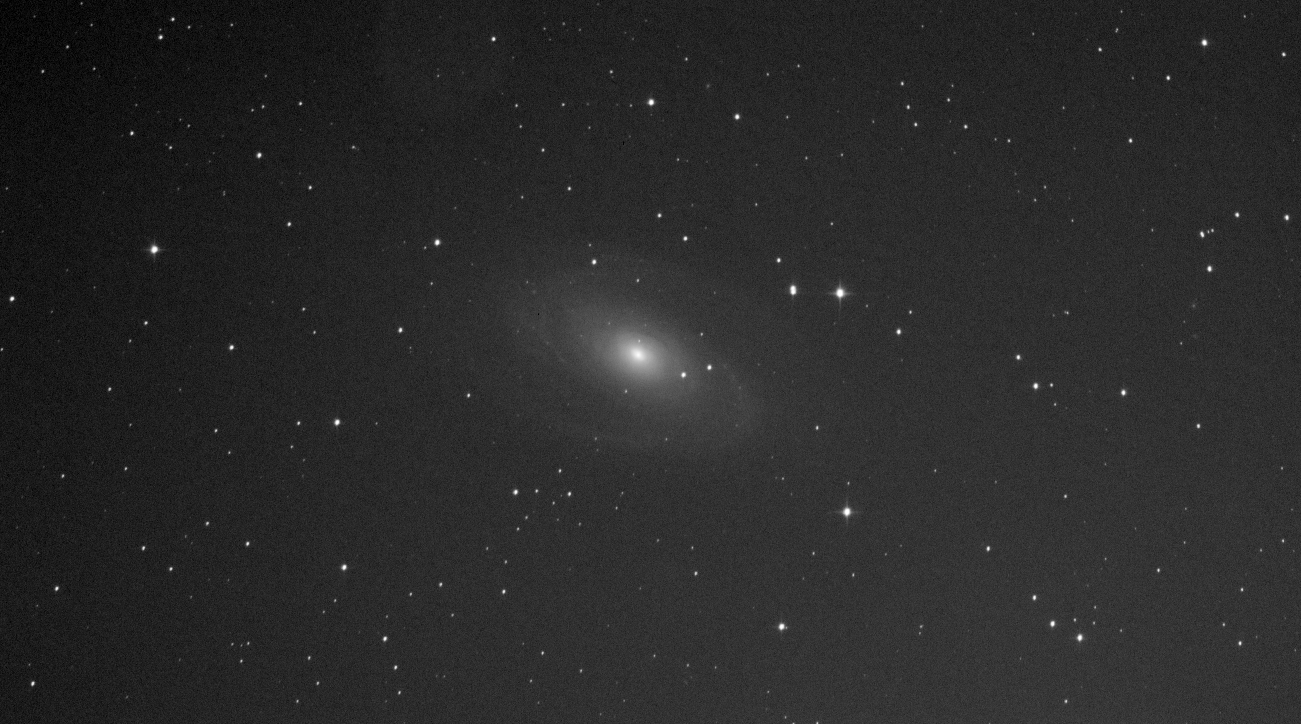

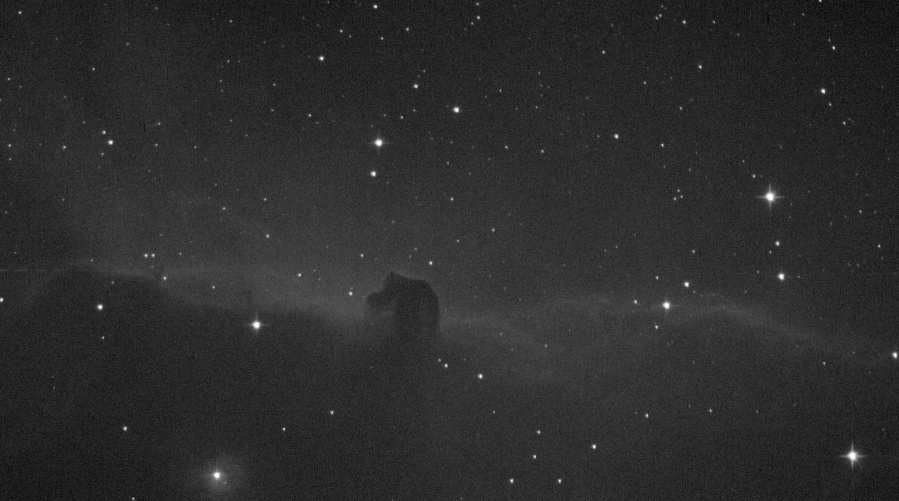

Résultat de la soirée d'hier.
Newton 150x600 Minicam8 mode standard gain 80 offset 26
pas de guidage
M33 Lumi 31x10sec
M31 Lumi
M31 Sas
M81 Lumi
M81 Sas
M81 Stack 60x10sec
M45 Lumi
M45 Sas
M45 Stack 24x20sec
IC434 HA
IC434 Stack 90x20sec
M42
M42 Lumi
M42 HA Sas
M42 HA Stack 18x40sec
J'envoie tout ça avant que je le perde à nouveau

Ça y est tu as enfin pu la tester ! Ça s'annonce bien, tu vas prendre tes marques et ça sort déjà pas mal
Je ne te rejoins pas tout a fait quand tu dis que les drivers ne sont pas finalisés, pour l'avoir testé sur tous les softs zéro bugs et aucun soucis de quelque sorte, je m'attendais a deux trois conneries comme toujours avec du nouveau matériel et rien du tout, si problème il y a ce n'est pas le driver de la caméra qui est en cause, tu as bien mis a jour le SDK de Sharpcap et des autres soft?
Le dernier pack all in one est toujours en bêta, c'est celui qui intègre les nouvelles caméras, ils en sortent un a chaque nouveauté, mais ça ne veut en aucun cas dire que la partie soft de la minicam8 n'est pas finalisée, c'était pareil avec la 678 et idem avec la 533, en fait depuis que j'ai la 533 je suis toujours en bêta, je l'ai eu a sa sortie donc il fallait le dernier pack, pareil pour la 678 ou j'ai téléchargé le dernier bêta qui la supportait et encore la même pour la minicam8.
C'est pareil pour Nina d'ailleurs, je suis toujours en bêta.
J'ai pas compris pourquoi tu voulais faire le polar align avec la 462, et pour les flats il vaut mieux pas de flats du tout que de mettre un flat de lunette sur un Newton, non seulement ça ne sert a rien mais ça a toutes les chances de tout flinguer. J'en fais pas avec la minicam8 des flats, pas besoin, c'est neuf donc pas de poussières, et le champ de pleine lumière de la lunette est largement supérieur a la taille du capteur donc pas de vignettage. Si ça se trouve ça passe aussi sur ton tube.
Pour rappel un flat doit se faire avec la même map et rigoureusement la même orientation que pour la prise de vue, et bien sûr le même instrument.
Pour ton soucis d'AF avec Nina il faudrait vraiment que tu passes sur discord un de ces 4 qu'on voit en live ce qui ne va pas.

John Mc Burn a écrit : ↑16 janv. 2025, 15:50Je ne te rejoins pas tout a fait quand tu dis que les drivers ne sont pas finalisés
Je l'ai installé, mais je ne sais pas ce qui a changé.
Pas encore au point, mais je trouve que j'ai appris beaucoup plus sur les réglages d'histo avec cette cam mono,
pas emmerder avec les couleurs, jamais comme il faut.
Je me suis rappeler ce que tu as écrit, sur le grand histo on fixe les balises et on ajuste le petit histo pour le contraste.
Effectivement, j'avais tendance à trop serrer les black et mid level, ce qui fait qu'au mesure des acquisitions
la courbe bouge et se retrouvais au delà des limites. Là j'ai peut-être pas assez assombri le fonds de ciel avec le
mid level du petit histo.
Je suis resté à 26 d'offset et en mode standard à80 de gain, je ne sais pas ce qu'apporte le linearity HDR.
Pour l'instant améliorer le standard avant de passer le turbo.
Pour les flats et darks c'est un peu galère sur un seul PC, 2 instruments, 2 caméras, il faudrait que Sharpcap soit comme
Nina, on charge un profil et tout se met comme il faut.
Parce que c'est une mono et je me suis jamais poser la question, disons que je ne savais pas ce que donnerait la minicam8.John Mc Burn a écrit : ↑16 janv. 2025, 15:50J'ai pas compris pourquoi tu voulais faire le polar align avec la 462
Au moins avec la mes de faite, je pouvais me concentrer sur la minicam.
Discord je sais pas comment ça marche et je me connais, si je n'arrive pas à avoir un résultat avec ce qu'une autre personneJohn Mc Burn a écrit : ↑16 janv. 2025, 15:50Pour ton soucis d'AF avec Nina il faudrait vraiment que tu passes sur discord un de ces 4 qu'on voit en live ce qui ne va pas.
me dira de faire, ça va m'énerver.

IC1805 HA
Stack HA 24x20sec
NGC1893 HA Stack 30x40sec
M42 Luminance stack 29x3sec
Je trouve ces résultats décevants, j'ai un doute sur le filtre sélectionné, quand j'ai fermé Nina j'étais sur le filtre luminance.
Alors est ce que la position des filtres dans Sharpcap était bonne, dans les profils enregistrés c'est le filtre Dark qui est sélectionné.
Mais comme la cam était sur le filtre Luminance à la sortie de Nina, je me pose la question.
Quand on arrête la minicam8, je ne sais pas si la roue à filtre se repositionne par défaut, filtre n°1 (dark).
En résumé le N° du filtre c'est son rang parmi les 8 filtres, si c'est décalé, comment le logiciel peut le savoir,

J'ai sorti la lulu 80x384 minicam8 hier soir, le ciel était bien dégagé vers18h00
J'ai posé la lunette sur l'EQ6r pro, mais j'ai vérifié l'équilibrage sur l'axe Dec, mais pas Ra, donc pas modifier les contre poids.
C'est aujourd'hui que je me suis aperçu de cet oubli, le platesolve me trouvais des erreurs de plusieurs degrés.
J'ai réussi l'autofocus avec Nina, donc de ce côté c'est bon.
J'ai pointer C19, neb du cocon, livestack en HA, ça sortait pas ou très peu.
La brightness me faisait des passages dans le rouge.
J'ai quand même essayer M33.
Un truc bizarre, j'ai perdu la courbe sur le mini histo de Sharpcap, pas moyen d'y remédier.
Si vous avez une explication, je suis preneur.
M33 Luminance 36x20sec C'est pas fameux, et la soirée s'est terminée à 21h00, les nuages sont arrivés.

D'après la météo j'avais un créneau de 19H à 21H, effectivement pour une fois c'était bon.
Depuis 3 semaines j'essaie de faire le polar align sur la monture , colonne fixe, j'ai réussi ce soir.
Lunette apo 80x384, minicam8, gain 80 fullrésolution (pas hdr)
Monture EQ6r pro, qui revient de révision.
Direction le cheval et Orion, avant qu'ils disparaissent.
La fwhm fluctue, 6,5 sur Sharpcap.
IC434 filtre HA
29 frames de 40 sec, environ 20mn
Le flat est à revoir, j'ai déjà passer 10 mn à cadrer la cible, et pour une fois que je peux voir quelque chose, j'ai ignoré.
J'ai interrompu le stack, vu le taux de rejet, effectivement un nuage passe. Je me suis dirigé sur Orion,
plate solve "no stars", je regarde le ciel, c'est vraiment nuageux, je décide de plier, je sors, il pleut, une bonne averse.
C'est mieux que rien, je suis bon pour nettoyer l'optique, la pluie a dû laver la lunette.
C'est bien de faire l'astro bien au chaud, on ne s'aperçoit même pas quand il pleut.
