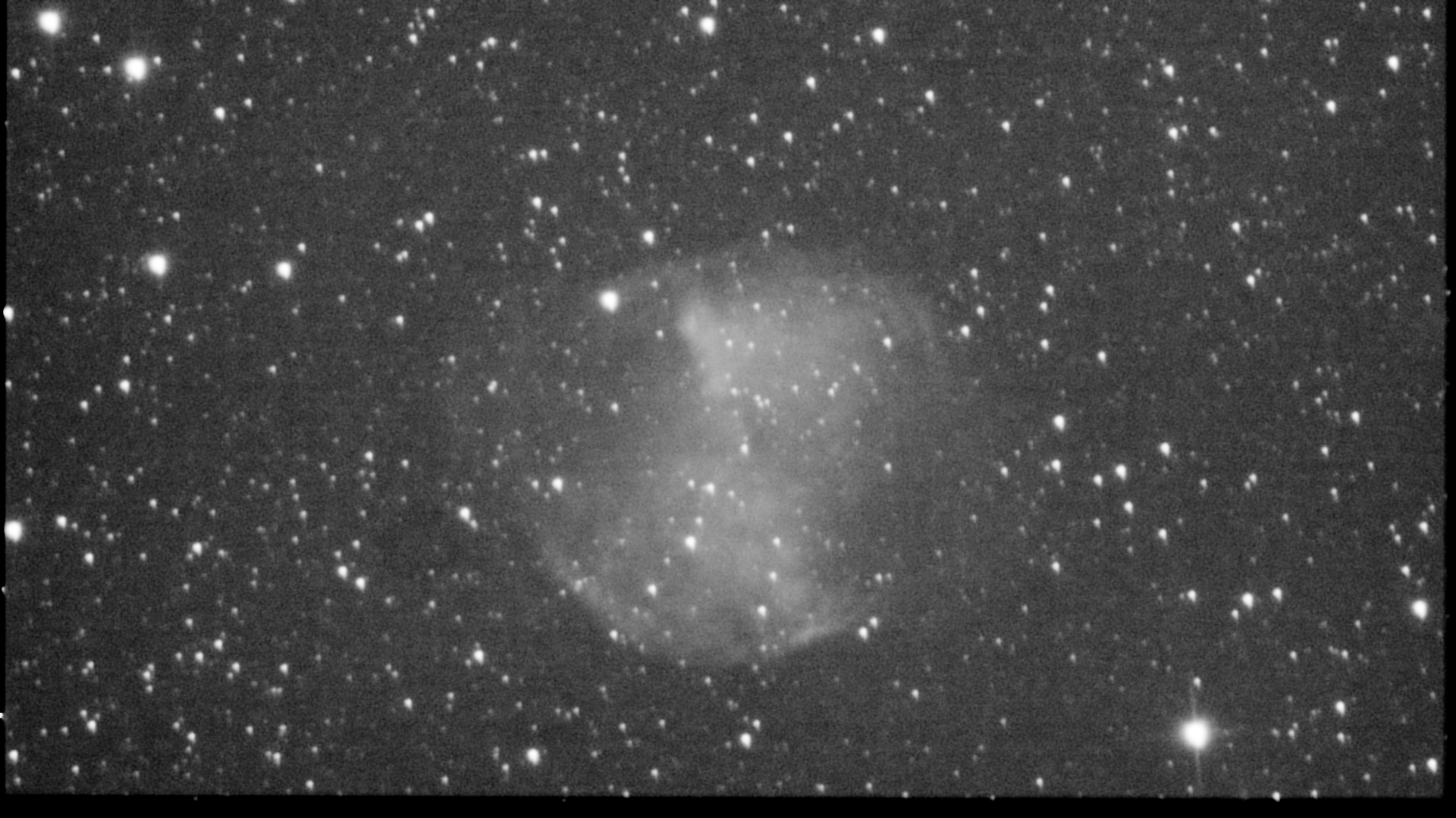

on se defrustre comme on peut, M27 au rc6 2min de pose guidage par platesolve toujours 1s par frame
voila 5min de pose au rc6 sans reducteur de focale, sans dof avec une camera planetaire et des poses de 1s

des que Saturne sort des immeubles je repasse sur le mak ..;mais bon va falloir que je vois pour tenter d'avoir plus de focale, donc peut etre metre un renvoi coudé pour jouer sur la map ?
restack de 10 min
ca correspond

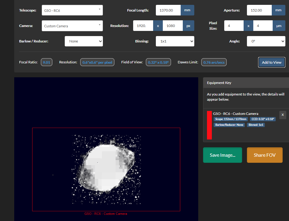

on continue dans le genre au RC6 a 1380 mm de focale avec des pixels de 4µm echantillonages de 0.6" avec un suivit par platesolve sc4 a 20" de decallage ;)
