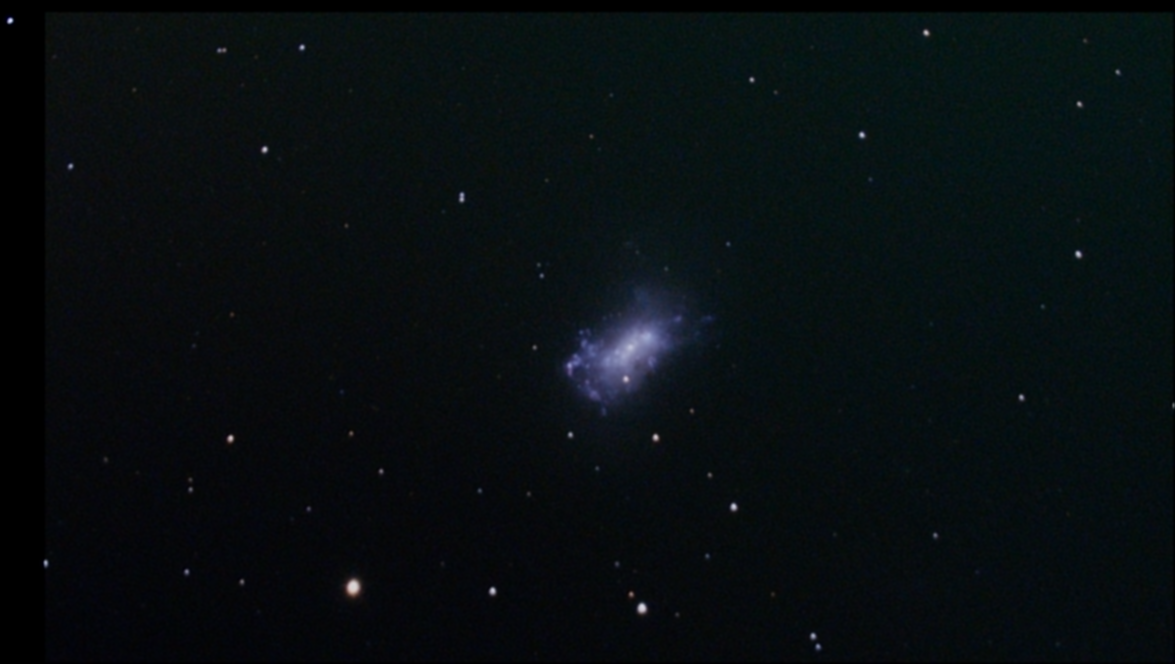

IC2574 30 x 60s Filtre Ir/Uv Cut, Save as seen

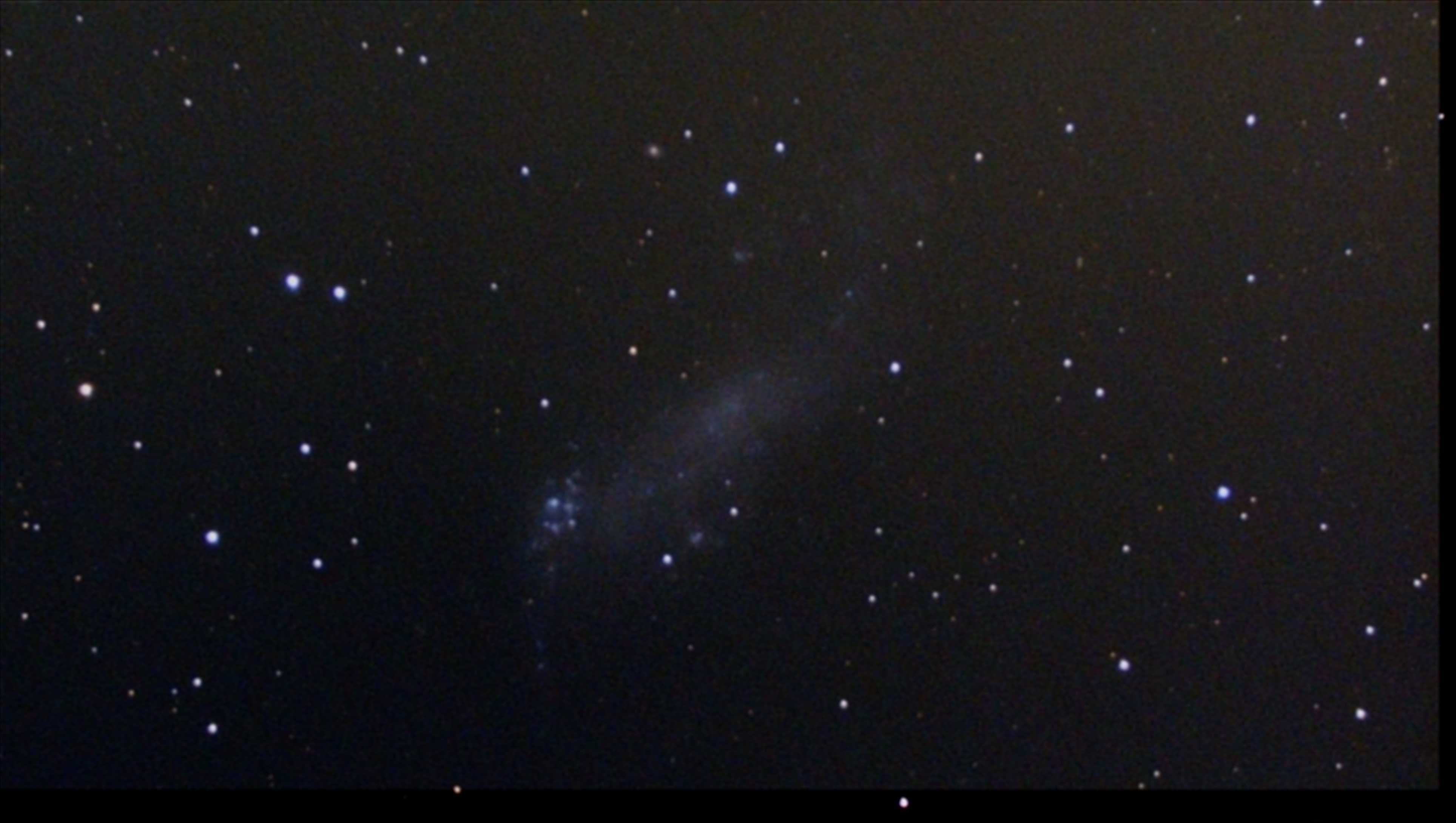

NGC 4449 - 30 x 60s

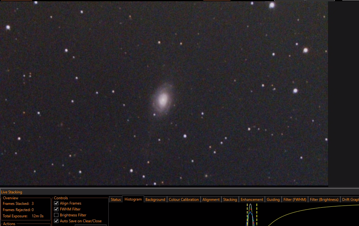

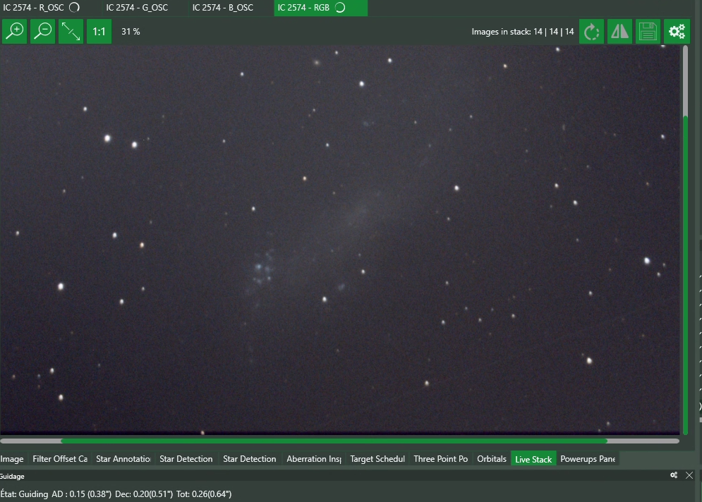

Ce soir, je reviens sur les cibles de @fcouma en commençant par Coddington.
Je fait en parallèle le livestack NINA et le stack à partir du dossier des captures dans Sharpcap.
Juste les copie d'écrans pour le moment :
Stack NINA
Stack Sharpcap (avec forcément plus de réglages)

Tu dois être à F6.3, et donc par rapport à mon Newton à F4.6, il faut que tu poses 2 fois plus longtemps
Messages : 4561
VA au C8 sur OpenAstroMount - P1 IMX585 Couleur
Message par darki » 15 avr. 2026, 22:37
fcouma a écrit : ↑
15 avr. 2026, 22:29
Tu dois être à F6.3
Oui F6.3, sauf que 2 fois plus longtemps, le guidage tient pas la distance. J'ai commencé à 120s et j'avais des patates, je suis descendu à des poses de 90s du coup

IC2574 - 30 x 90s -Sharpcap

NGC 4449 - 16 x 90s - Sharpcap

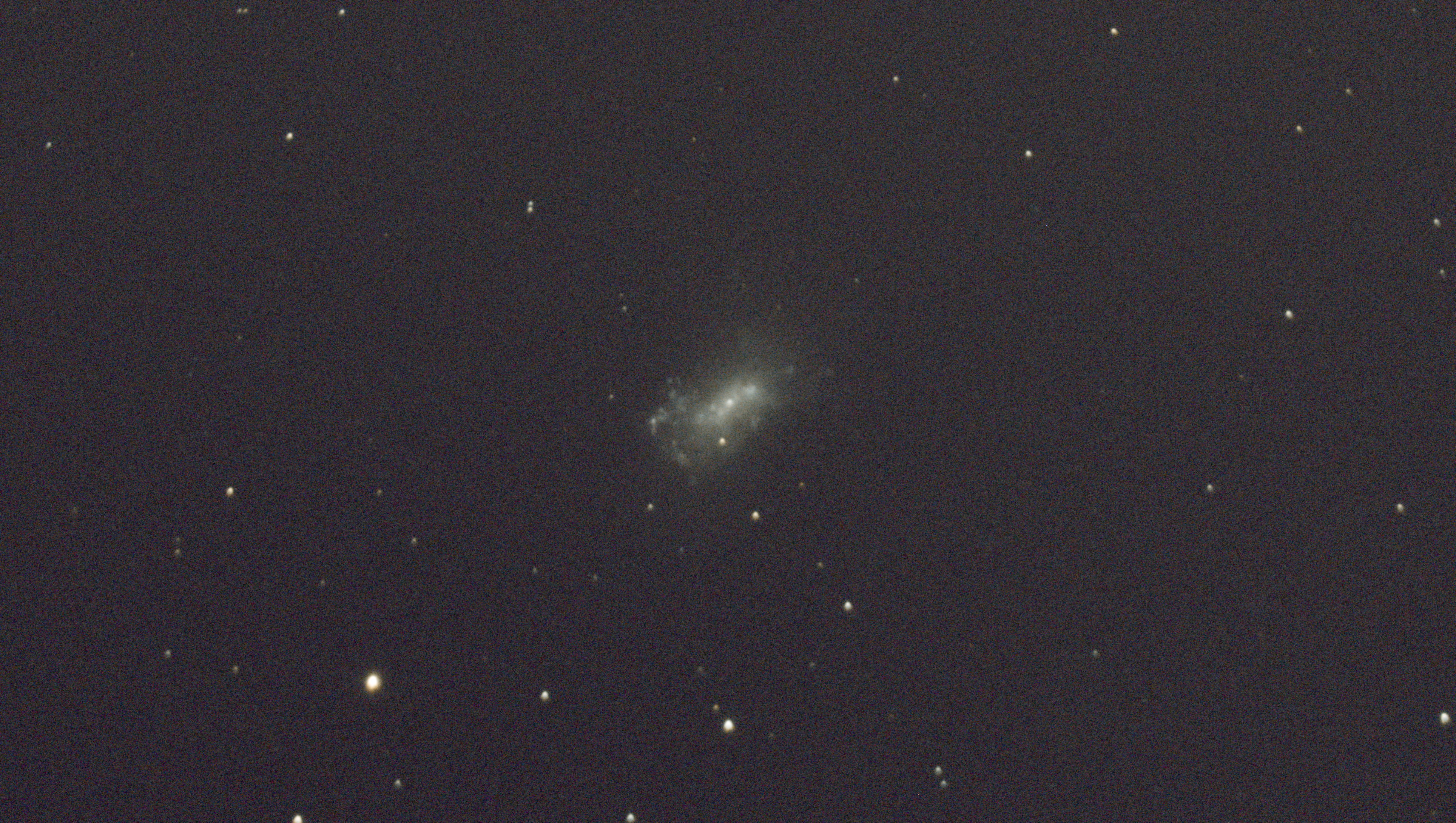

Voici une pose des 120s sur NGC4449 après rajout d'environ 1mm au backfocus

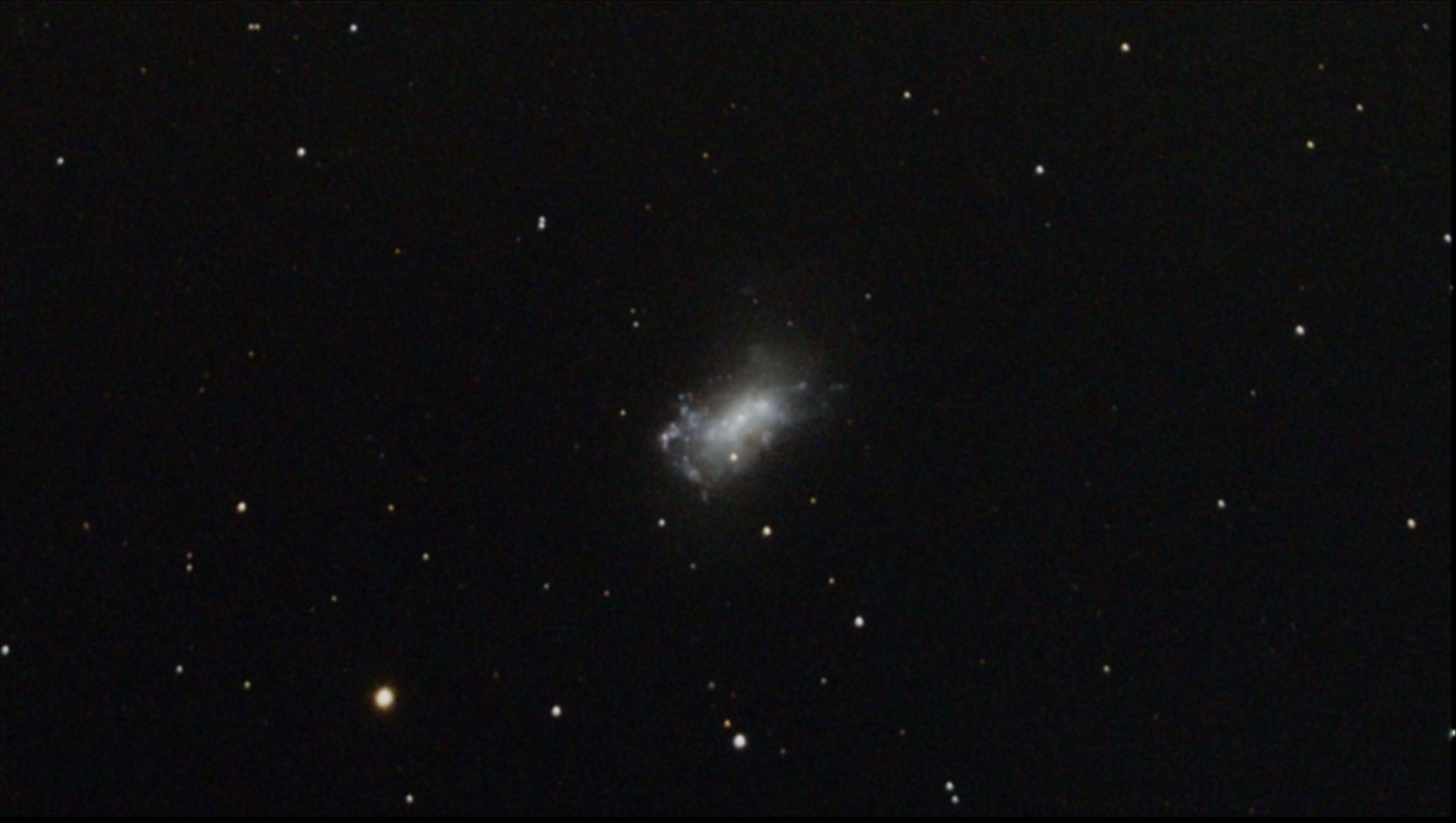

Et 5 x 120s en Bin 2x2 par Sharpcap

Message par darki » 16 avr. 2026, 22:12
ET 5 poses de 120s en Bin 1x1

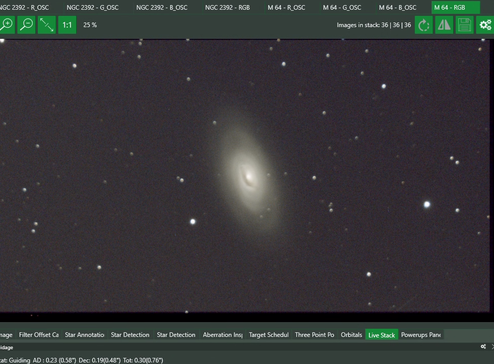

Pendant ce temps, j'ai commencé M64 en poses de 30s. Ca fait penser à une mavaise map mes étoiles ...

Message par dob250 » 17 avr. 2026, 23:44
darki a écrit : ↑
17 avr. 2026, 23:29
ah effet possible vu le résultat, là en 18 minutes pfff c'est beau :ave: :dance: :dance: :dance: :dance:
