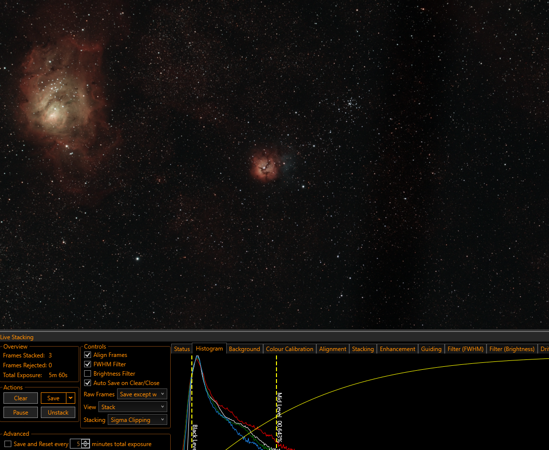

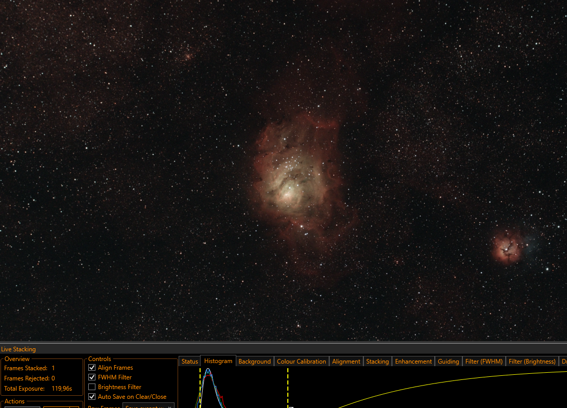

Bon la colim et le tilt du newton m'ont agacé , j'ai monté la TS80
Voila la triffide et la lagune. La bande noir c'est un fil edf dans le champ , je vais recadrer

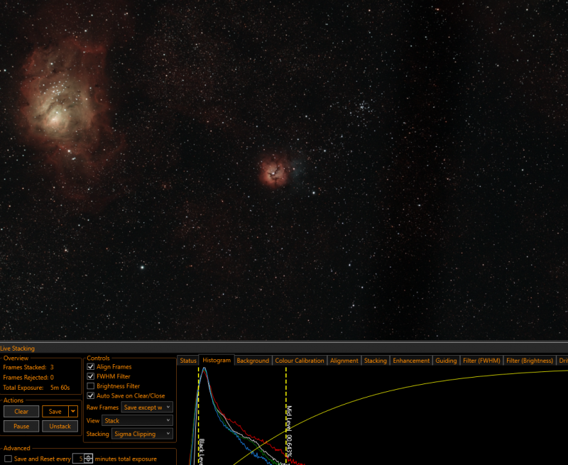

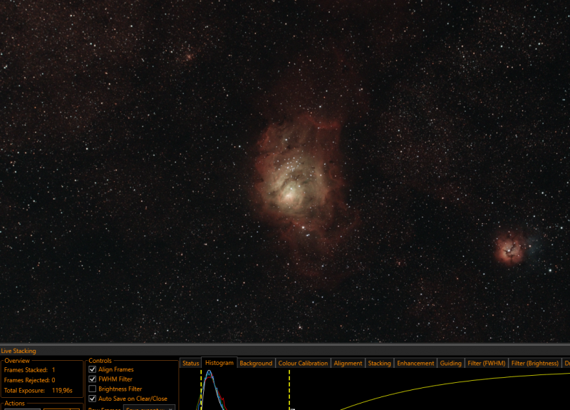

voila c'est mieux centré sur la lagune.

Bon je suis déçu par les images grand champ, le tilt vient tout faire foirer...que ce soit sur le newton ou la lulu. Les PO de ces instruments ne sont pas capable porter le poids d'une 2600.
Le newton avait bien un defaut de collimation en debut de session, mais quand je l'ai eu réglé, tout une partie de l'image avait les etoiles dédoublée a cause du tilt. Je suis passé a la Lulu, globalement ça semblait ok jusqu'a ce que je lance une verrif du tilt dans astap et la 44% de tilt... effectivement tout un pan de l'image a lui aussi des etoiles deformées alors que c'est parfait sur le reste.
Conclusion le tres grand champ a la 2600 aux oubliettes, ces instrument je les utiliserai plutot avec la minicam 8 (pas de risque de tilt on capture que le centre de l'image)...
Au moins le RC m'a donné la satisfaction d'un tilt de 1% sur C5 , la au moins avec l'esato 3 ça risque pas de bouger malgré les 4kg du systeme optique
