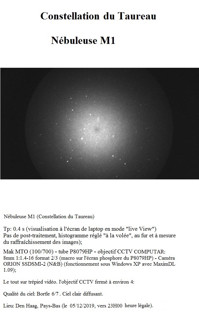

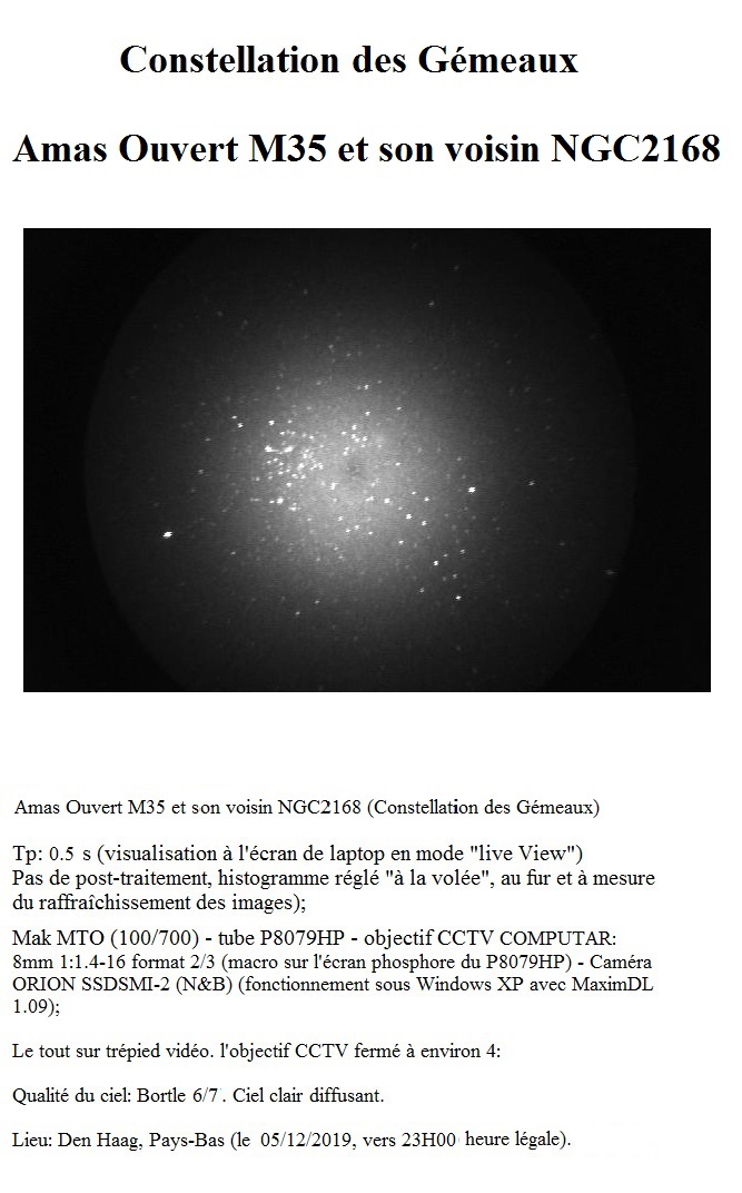

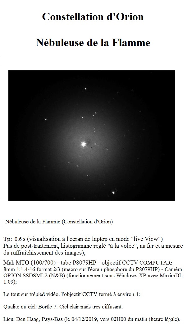

Bonjour à vous! :)
J'ouvre ici un fil pour participer et compléter le super boulot de Turbojf (voir ici: viewtopic.php?f=11&t=470&p=15993&sid=39 ... dc5#p15993 ), en voulant vous presenter quelques "fiches d'observations" faites récemment avec un de mes montages "boiteux"... :D
Pas trop de blabla...les details "techniques" sont dans les fiches, de façon systématique.
Tout est en "One Shot" et 0 post traîtement, dans l'esprit de coller au temps réel autant que possible ou pseudo-videos faites "sur le terrain"...
Aller c'est parti!
Les résultats sont modestes, utilisant du materiel 100/100 vintage, mais ces séances sont vraiment plaisantes, et je découvre à chaque fois des choses qui normalement me sont totalement inaccessibles ici, dans mon milieu urbain ultra pollué niveau lumière...
J'updaterai ce fil à chaque occasion possible, ouverture de ciel, etc....
à+ et merci!

Houla idée de présentation novatrice .
Tres Très bonne idée en mode Fiches :clap:
J'aime beaucoup

Message par Lambda » 05 déc. 2019, 16:58
Merci Olivier. :) :oops:
Cela permet de tenir un "log book" et de ne pas perdre les paramètres/conditions d'observations...
C'est super utile, pour pouvoir évoluer, de pouvoir de réferrer à ce genre de data.....
Typiquement, je sais déjà que pour ce setup, l'effort va être à remplacer l'imageur actuel par un truc de meilleure dynamique et resolution (pas difficile avec les produits actuels... :? ), comme la caméra utilisée par Turbojf sur son proper montage.
Mais heureusement, cette fois-ci, mon montage doit me permettre de faire ce type de remplacement en 2 temps trois mouvemenmt sans tout détrire/démonter.... quaaaaaaand même...:D
Cela me dit aussi, que vu les conditions de M..... ou j'observe, à la moindre occasion de bouger le matos en champagne, je suis sûr d'obtenir de biens meilleurs résultats....

Message par turbojf » 05 déc. 2019, 18:25
:clap:
Moi aussi j'aime cet enregistrement systématique, emprunté à la rigueur scientifique, qui permet de constater sa progression ou parfois l'inverse. :oops:
Quant à la forme, tu as dû t'inspirer des atlas des années 80-90, en N&B, illustrés de photos argentiques. Je dis ça parce que traîne sur mon bureau, "les plus belles curiosités célestes aux jumelles et au télescope" de chez Bordas, de 1995.
:idea: Il manque la mention "Lambda" quelque part.

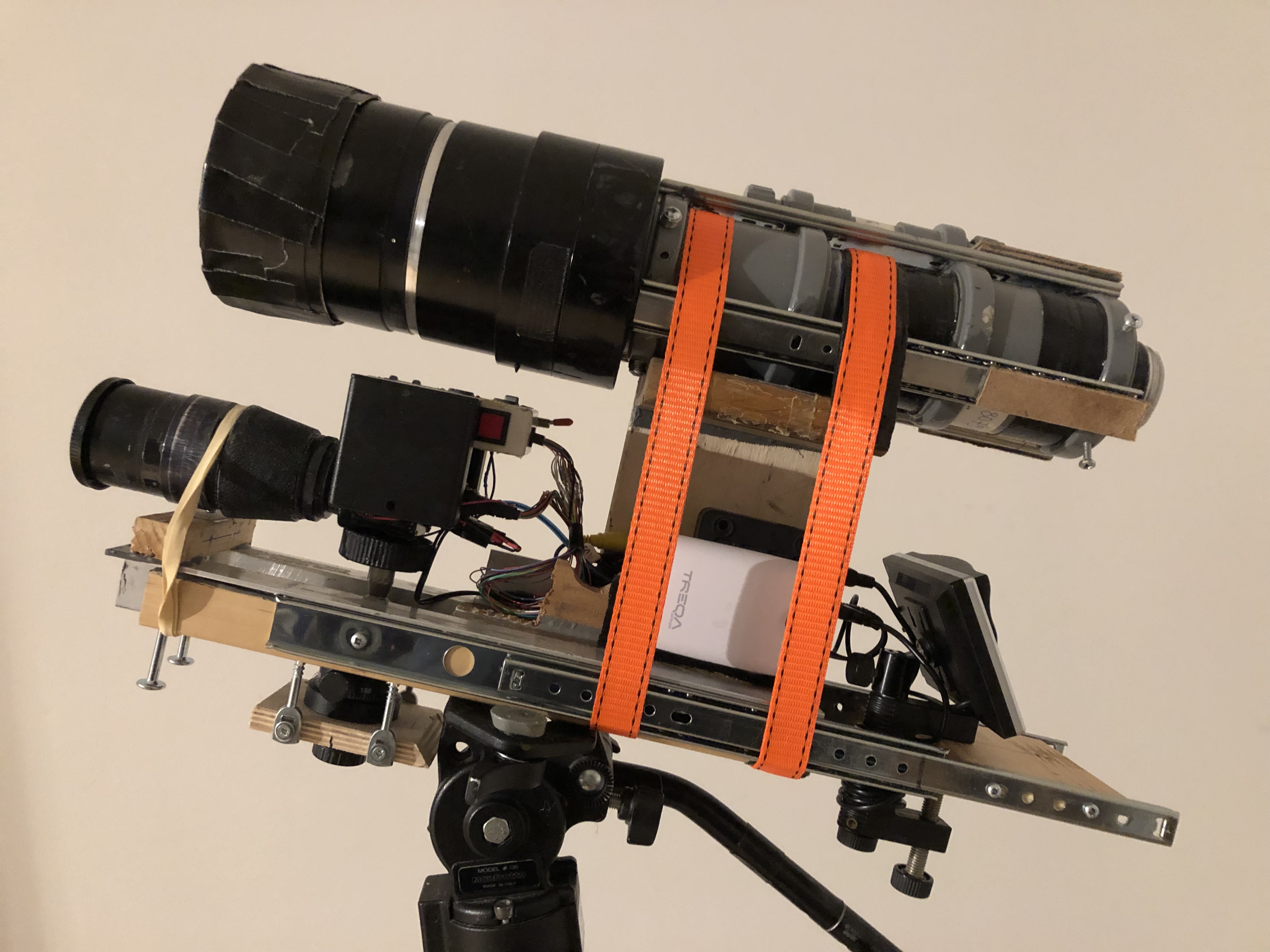

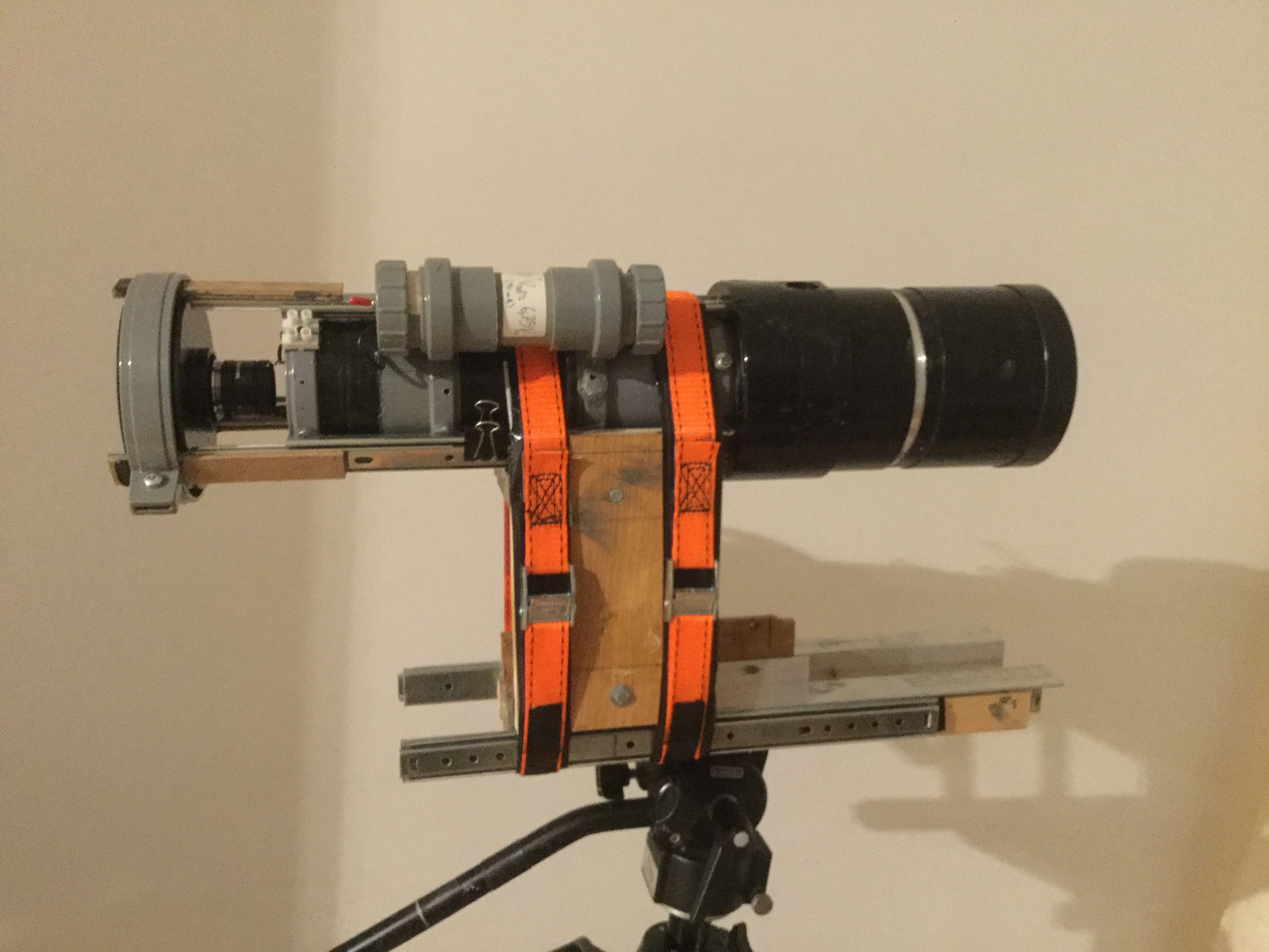

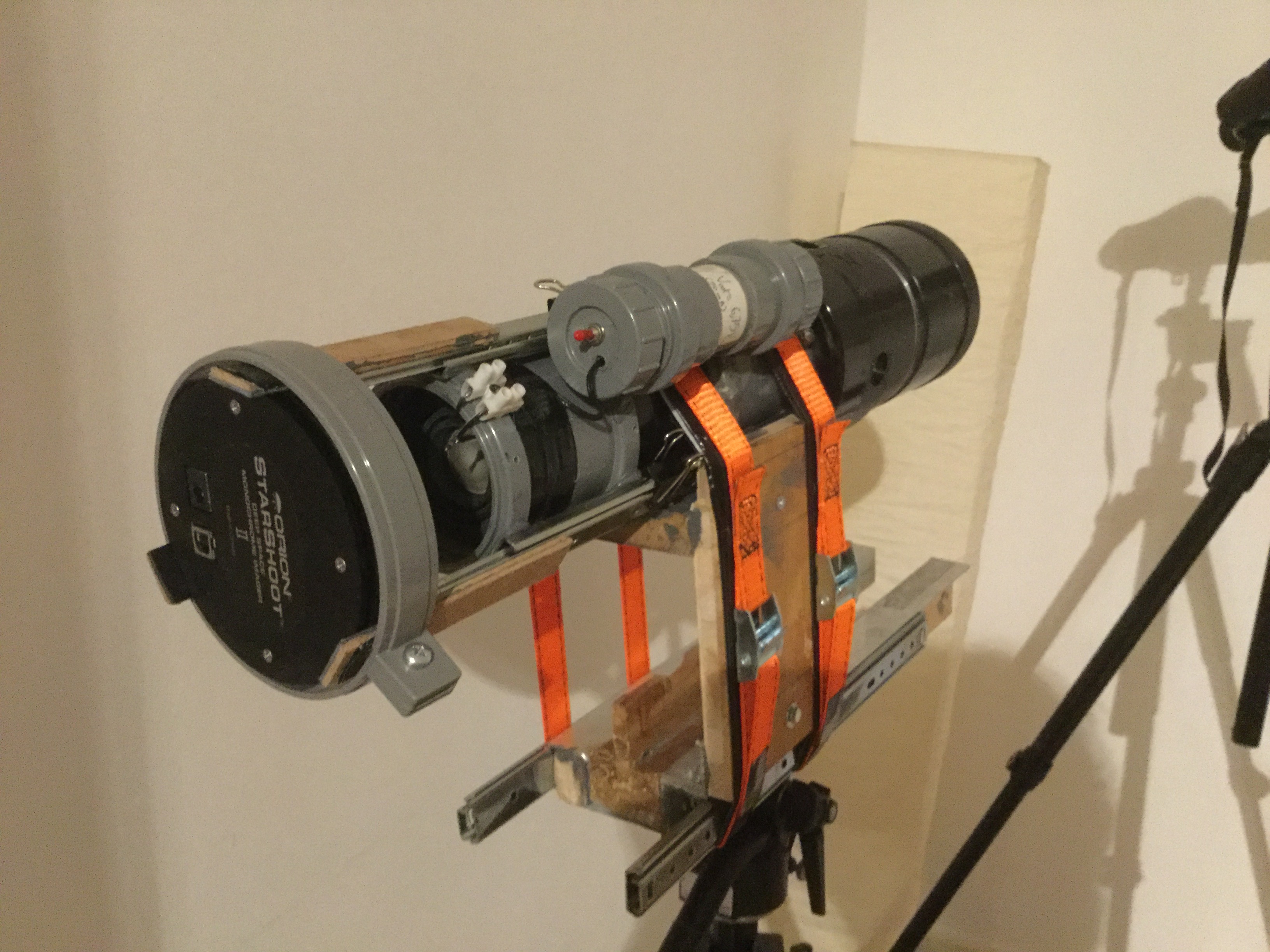

Ici, photo du setup actuellement utilisé....
L'espace dans la platine et les surfaces libres seront aménagés façon rocker de Ouki afin de recevoir des instruments complémentaires...

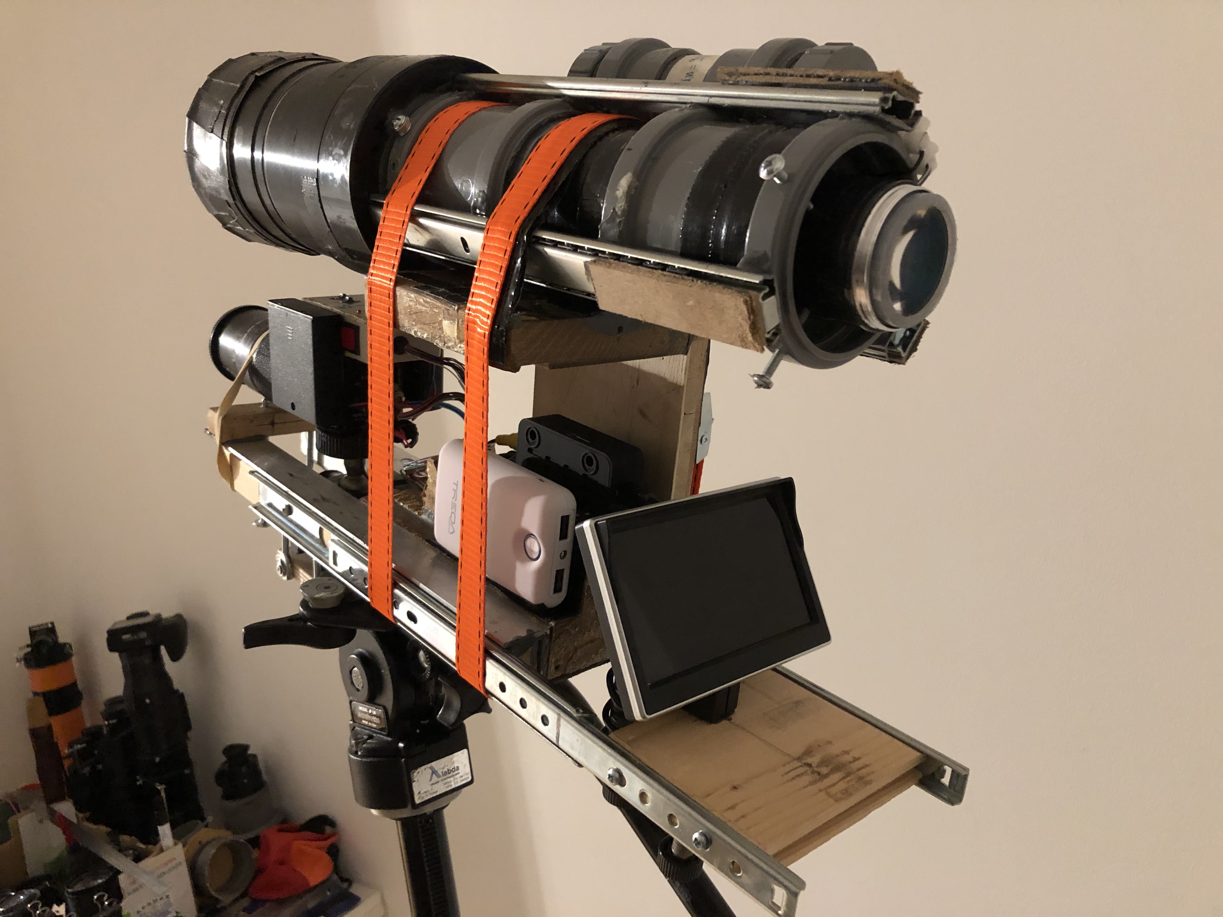

Salut! :)
Bon, apres moult reflexions, je suis repasse en mode visuel pur en remplacant mon systeme de camera sur le p8079hp par un oculaire (30mm). les images obtenues avec la camera+tube etaient sympas jusqu a present mais manquent de dynamique et de resolution.... il faut que je passe a un produit plus recent en utilisant le meme type de camera que ce qu utilise Turbojf sur son tube et combine a la solution ASICAP tablette que nous presente Ouki en ce moment: meilleure images et aussi ergonomie bien meilleure qu avec mon vieux tromblon de laptop et ma camera des freres lumières... D
Mais j ai garde le principe du chercheur electronique avec ma watec 120 n+ et son objectif 100/2 avec un petit ecran video et son convertisseur video/numerique enregistreur.
Cela fait un ensemble telescope intensifie (grossissement de l'ordre de x20-25 a l oculaire)/viseur electronique somme toute tres sympa et simple a utiliser...
Vla la bestiole apres modification...

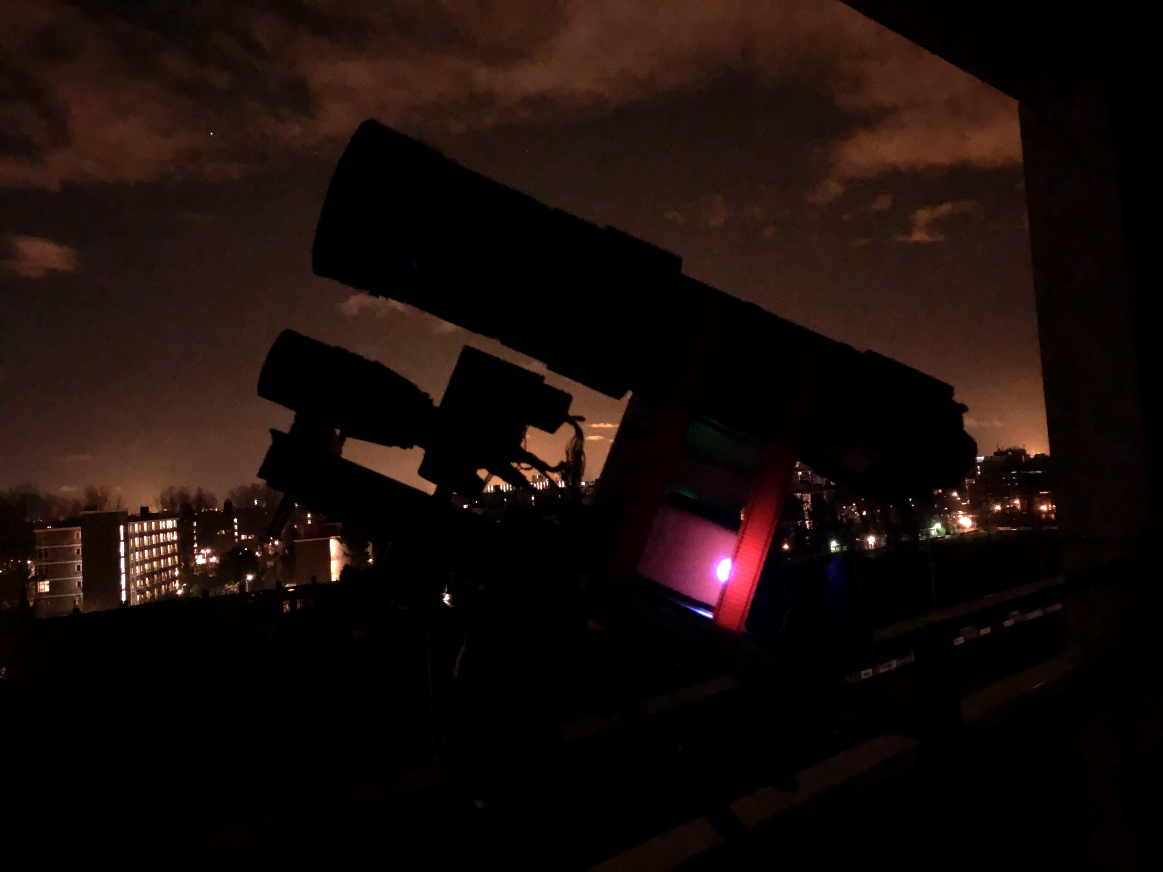

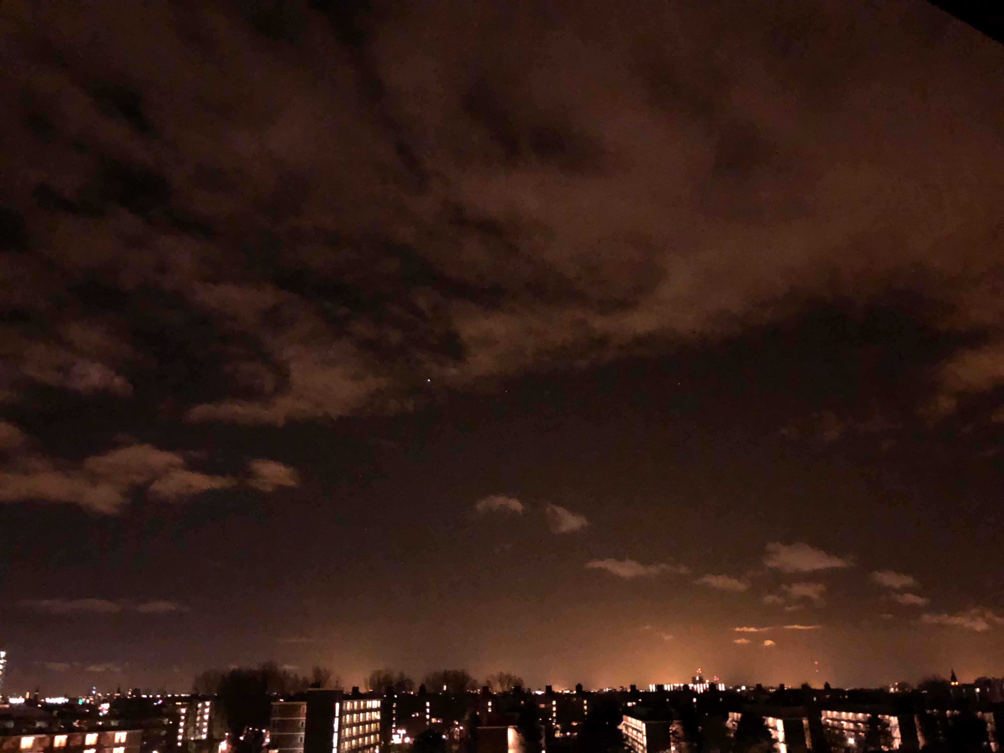

Avec un plan sur mon ciel de reve!!!

Message par ouki » 24 déc. 2019, 00:39
Salut mon Stéphane.
Alors j'avais visionné tes vidéos lors de leurs publication mais je n'avais pas le mode d'emploi :D
C'est vachement osé les montages a étages chapeau et relativement compact je trouve.
Dis donc tu fait dans l'artistique ;)
Ton montage double est intéressant et donne quelques idées novatrices pertinentes :think:
Aurez tu une idée du poids de l'ensemble par hasard ?
:closedeyes: ça me gratte les neurones tout ça
Vais aller faire germer 2/3 idées suite a ton post.
Merci pour le partage et la qualité des détails fournis super enrichissant.

Message par Lambda » 24 déc. 2019, 09:08
Merci les copains... :oops:
Olivier, pour le poids, a la louche le montage doit être autour des 10,11 kg et avec le trépied, autour des12,13 kg....
Pour le côté artistique... c est vrai que le ciel souvent sur-realistiquement orange offre bien des perspectives! :D
