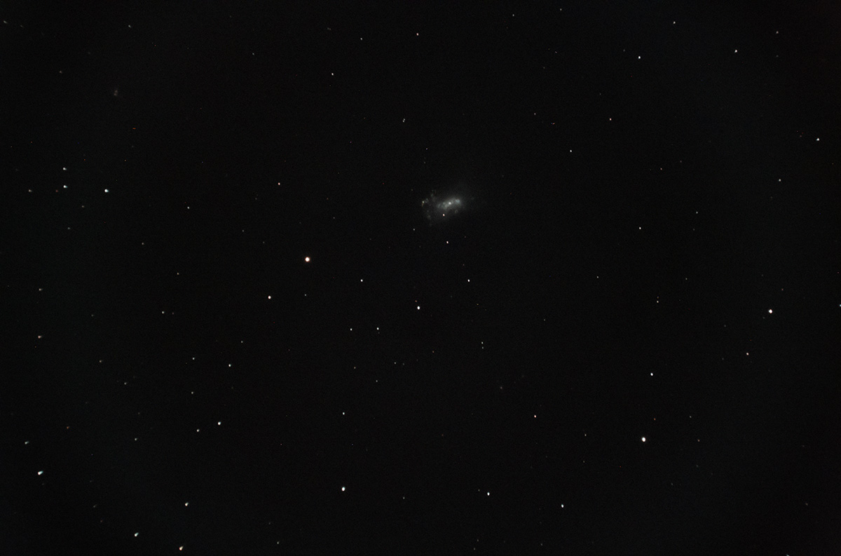

Message par Falconpage » 04 avr. 2020, 12:22
Et c'est parti pour la soirée du 03/04 :)
D'abord j'ai testé à f/12 : c'est chaud quand même à pointer, j'ai mis du temps à arriver à voir ma première cible même avec le plate-solving. Après à force de synchro c'est passé dans le champ presque à tous les coups mais toujours en plate-solving.
En goto c'est mort à chaque fois.
J'ai même mis plusieurs minutes de galère à choper la lune, si vous avez des astuce à gros grossissement, je suis preneur !
Voulant au départ prendre que la lune, des darks mais pas de flat et bien sur je n'ai pas enregistrer les frames donc pas de rattrapage possible. Le MAK chope facilement la lumière de la lune ...
Tous les images ci-dessous sont tirées du RAW sous SIRIL (gradiant, colorimétrie, histo) et CameraRaw (suppression des bandes de stack, pour le bruit et ajuster les niveaux).
NGC2403 : 23x15s à f/12
M94 : 15x15s à f/12
M94, idem mais un petit zoom pour les détails
NGC4051 20x15s à f/12
Après avoir pris la lune à f/12 (ça viendra plus tard), retour à f/8,3
M3 : 8x15s
Pour finir et faire echo à @elpajare et @turbojf une NGC4449 : 21x15s
Et la version "zoom"
Malgré une lune très présente j'ai été très surpris de ce que pouvait sortir le MAK sur les petits objets pas assez définis sur mon 130/650.
