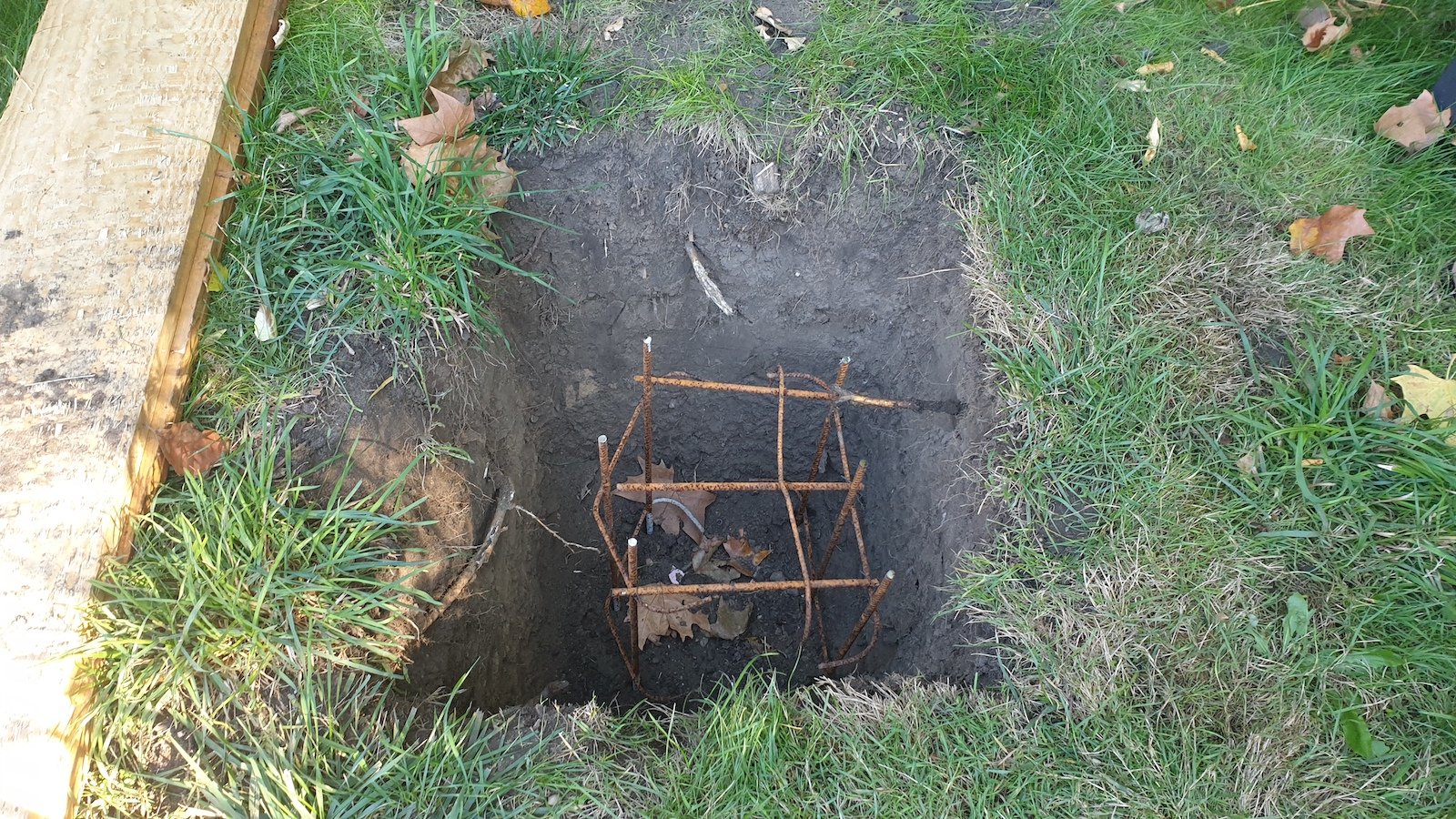

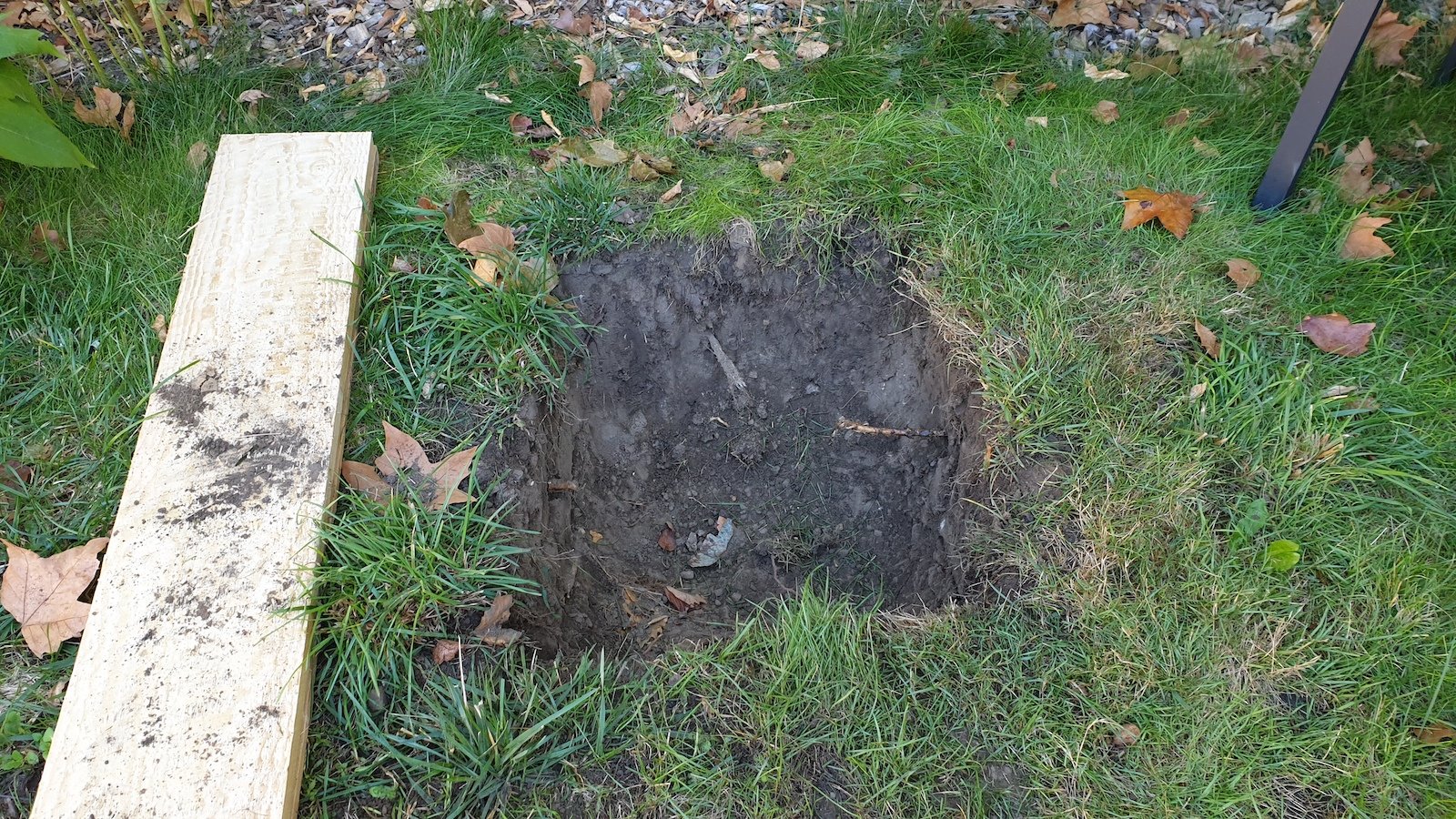

Des news du pilier pas-béton (puisqu'il sera métallique, en fin de compte) : j'ai des maçons à la maison pour des travaux, j'en ai profité pour leur demander de me faire un "plot" pour que je puisse fixer ma future colonne.
Ils ont fait un trou de 40 x 60cm et 30cm de fond... (je leur avais demandé 40x40x40)
Cela vous parait suffisant ? Ils n'arrivent avec le béton que lundi ou mardi, donc j'ai le temps de creuser un peu plus, si besoin.

Message par bemo47 » 14 oct. 2021, 13:31
Oui, comme dit@pejive , creuse donc !
20 cm plus ce sera bien ou 10
Si c'est dur prends un perforateur beton avec un burin large et ça va aller vite,

Message par Olivier-Fantasy » 14 oct. 2021, 16:34
Ok, je m'en doutais, ça ne me paraissait pas beaucoup non plus, 30cm...
L'idéal serait de finir par tomber sur du "dur"... Sinon, le plot de béton "flottera" dans la terre meuble, qui peut toujours bouger... Je me disais que je pourrais l'ancrer avec des trous plus profond, dans le fond du grand trou (genre faire des trous avec une perforeuse à piquets de clôture), pour que le béton tombe dedans et fasse "ancrage".
Mais comme je n'ai jamais vu ça nulle part, peut-être que c'est une idée à la con ?
Messages : 5052
Pilier béton pour poste fixe
Message par bemo47 » 14 oct. 2021, 16:59
mais juste 3 ou 4 fers à béton repliés au bout pour qu'ils s'accrochent bien dans le béton, plantés de 30 ou 40 dans le fond et dépassant de 15 ou 20 ?
quand il vont être pris dans le béton, ça devrait assurer encore mieux
bon je suis pas maçon non plus...
et tes maçons pas sûr qu'ils comprennent bien pourquoi on veut autant assurer ce bloc...

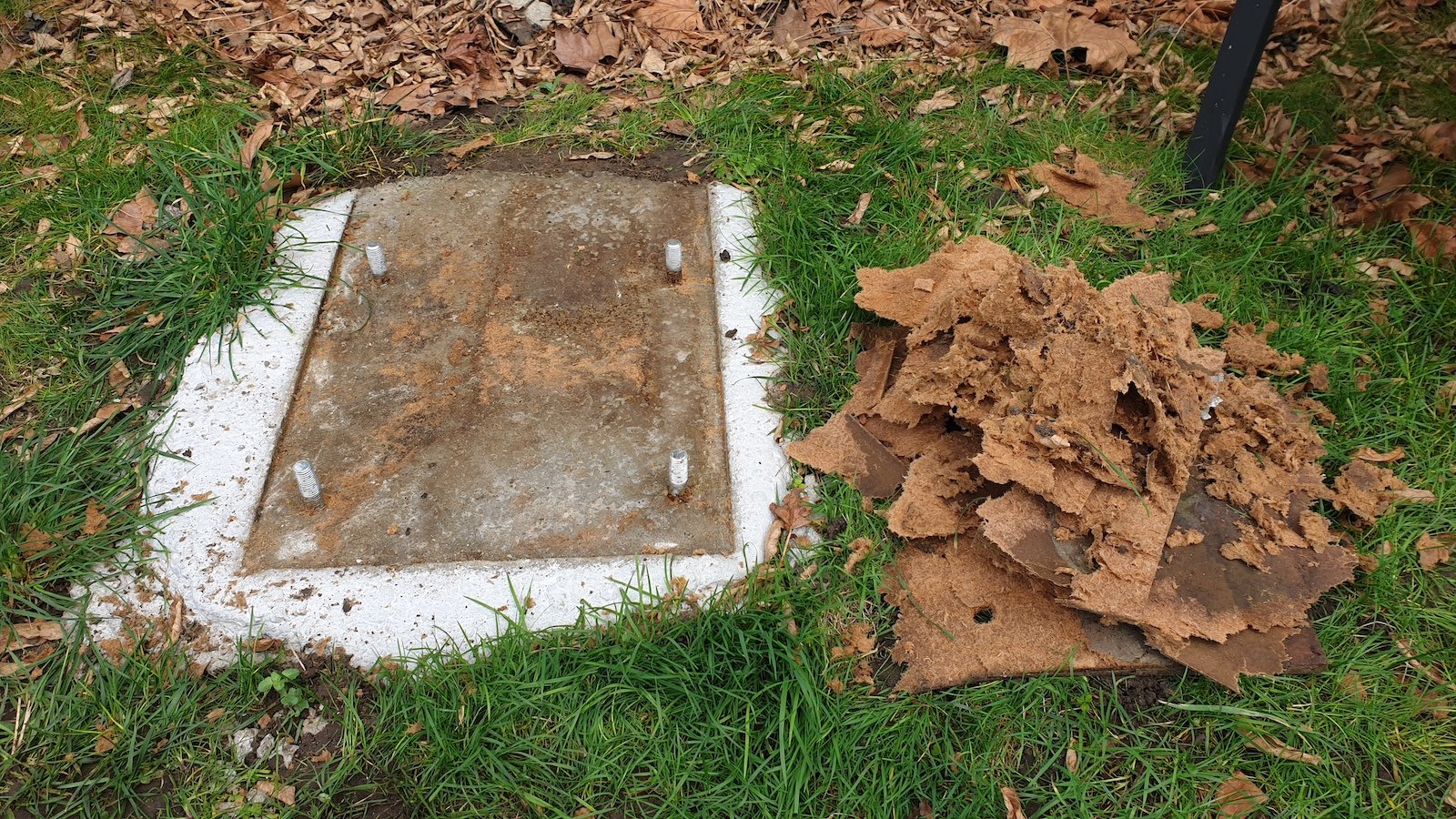

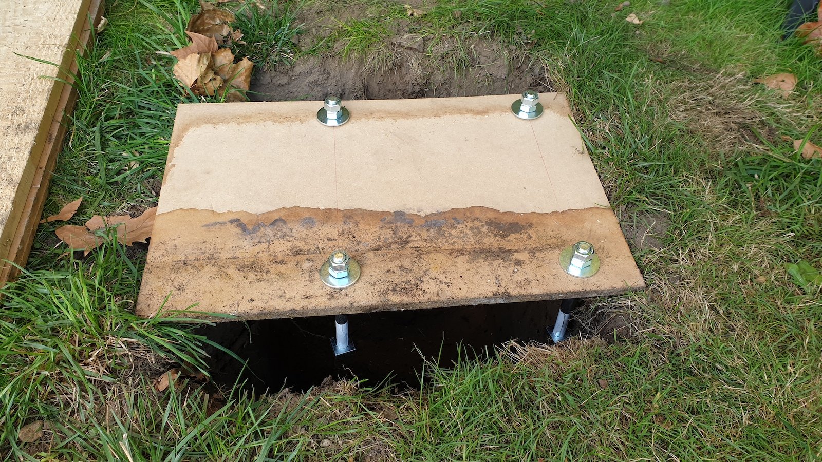

Voilà : 40 x 50 x 60cm de profondeur, là ça devrait être bon ;)
J'ai préparé un gabarit avec les fixations (20cm) qui iront dans le béton... (elles iront au centre du plot, bien sûr, pas comme sur la photo) :
Béton, lundi ou mardi... Faut que je commence à réfléchir sérieusement à comment abriter le matériel (cabane ou simple bâche : j'ai vu sur une vidéo que Cuiv avait tout son matos juste sous une bâche, sur son balcon... donc... ça pourrait être plus simple que tout une cabane ??)...

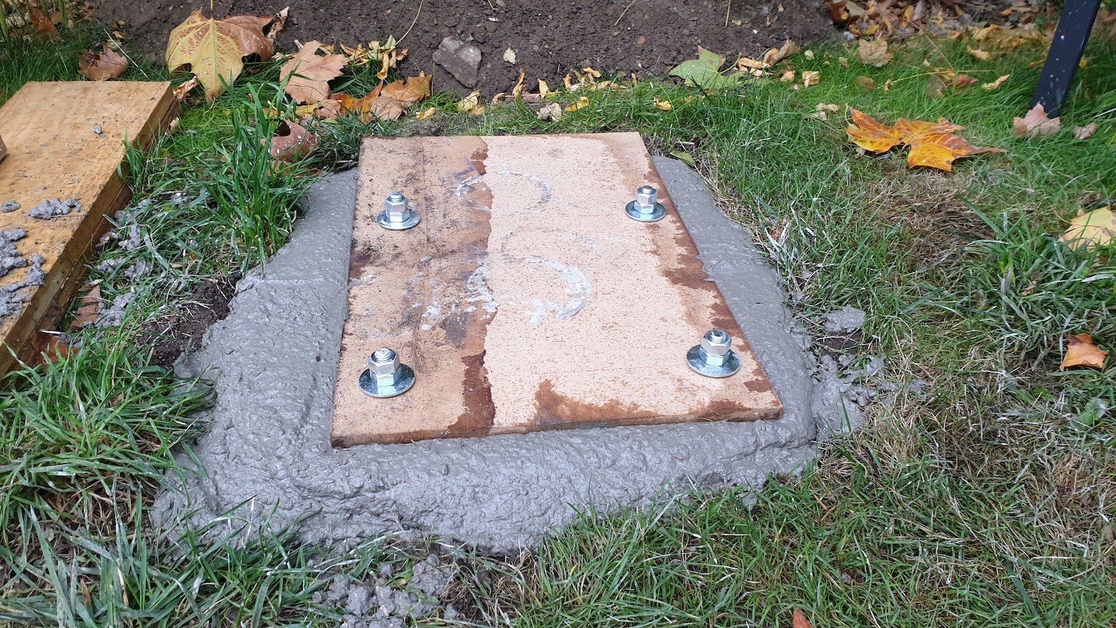

Message par Olivier-Fantasy » 20 oct. 2021, 12:04
Voilà, béton coulé et vibré :-)
Le Nord est pile en diagonale vers la gauche (si on trace une ligne imaginaire entre les boulons du bas à droite et du haut à gauche)...

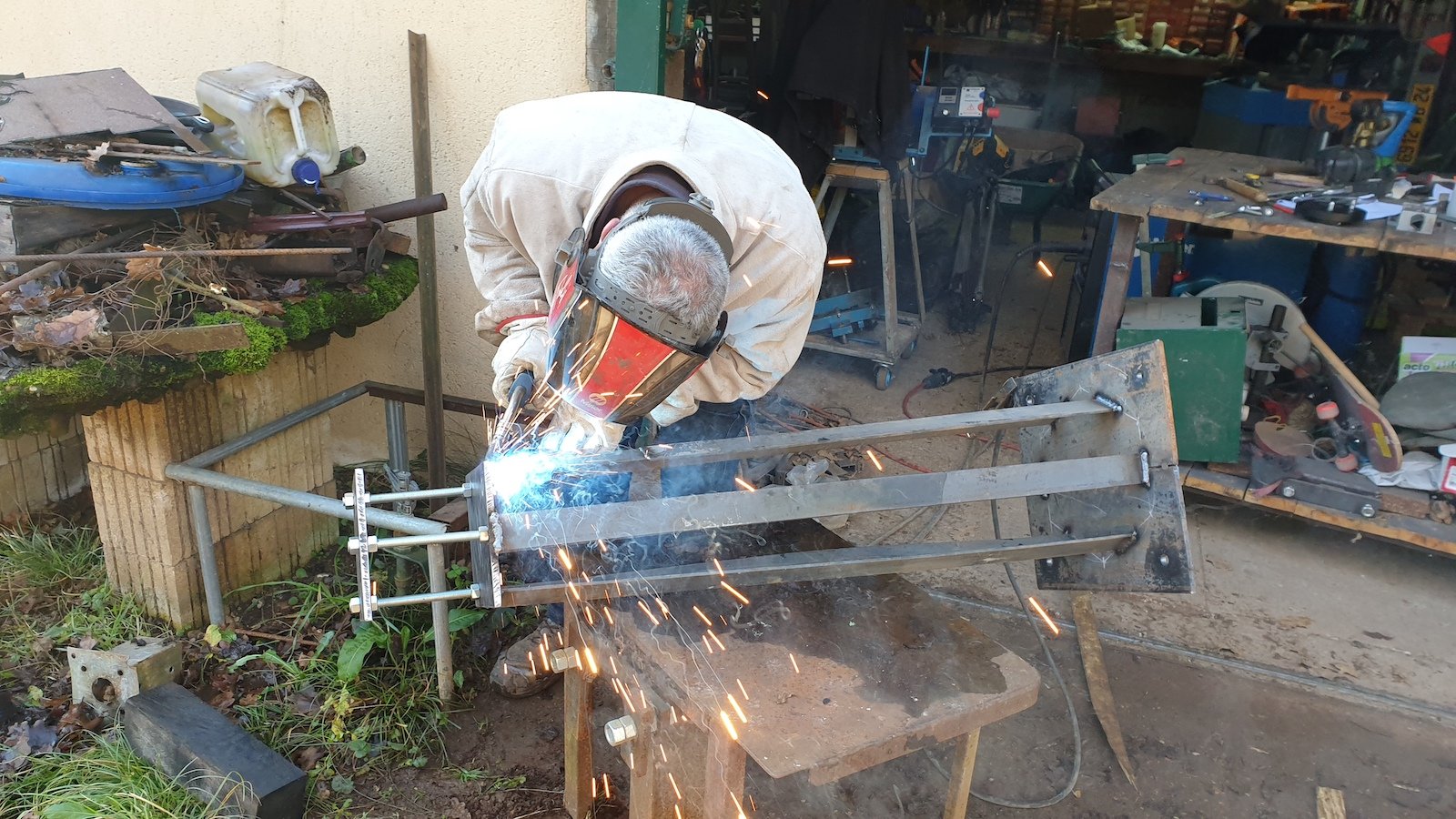

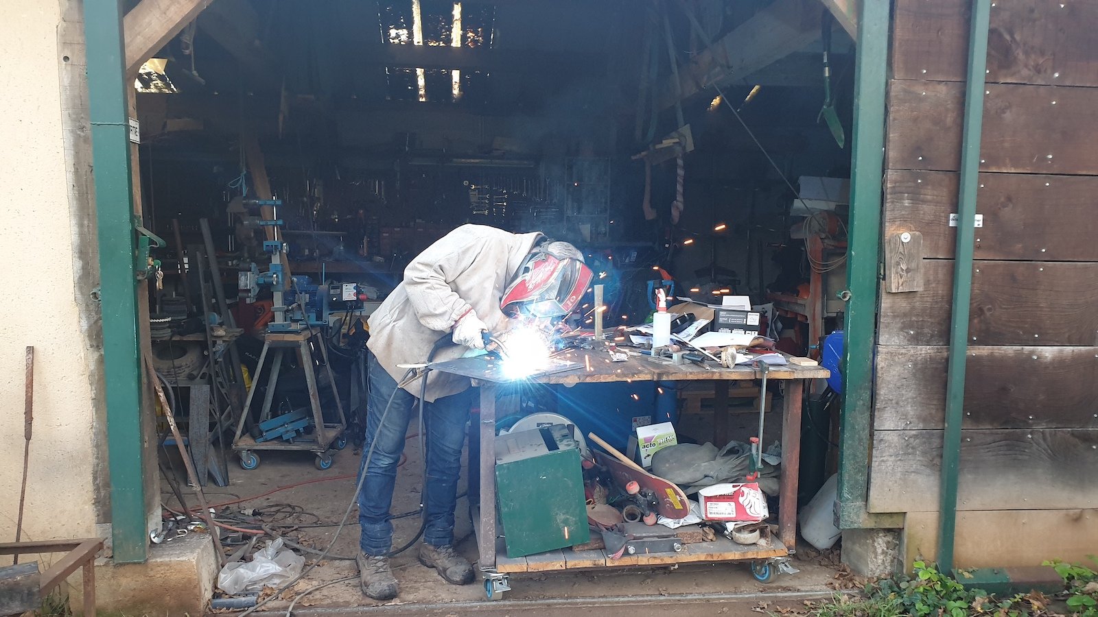

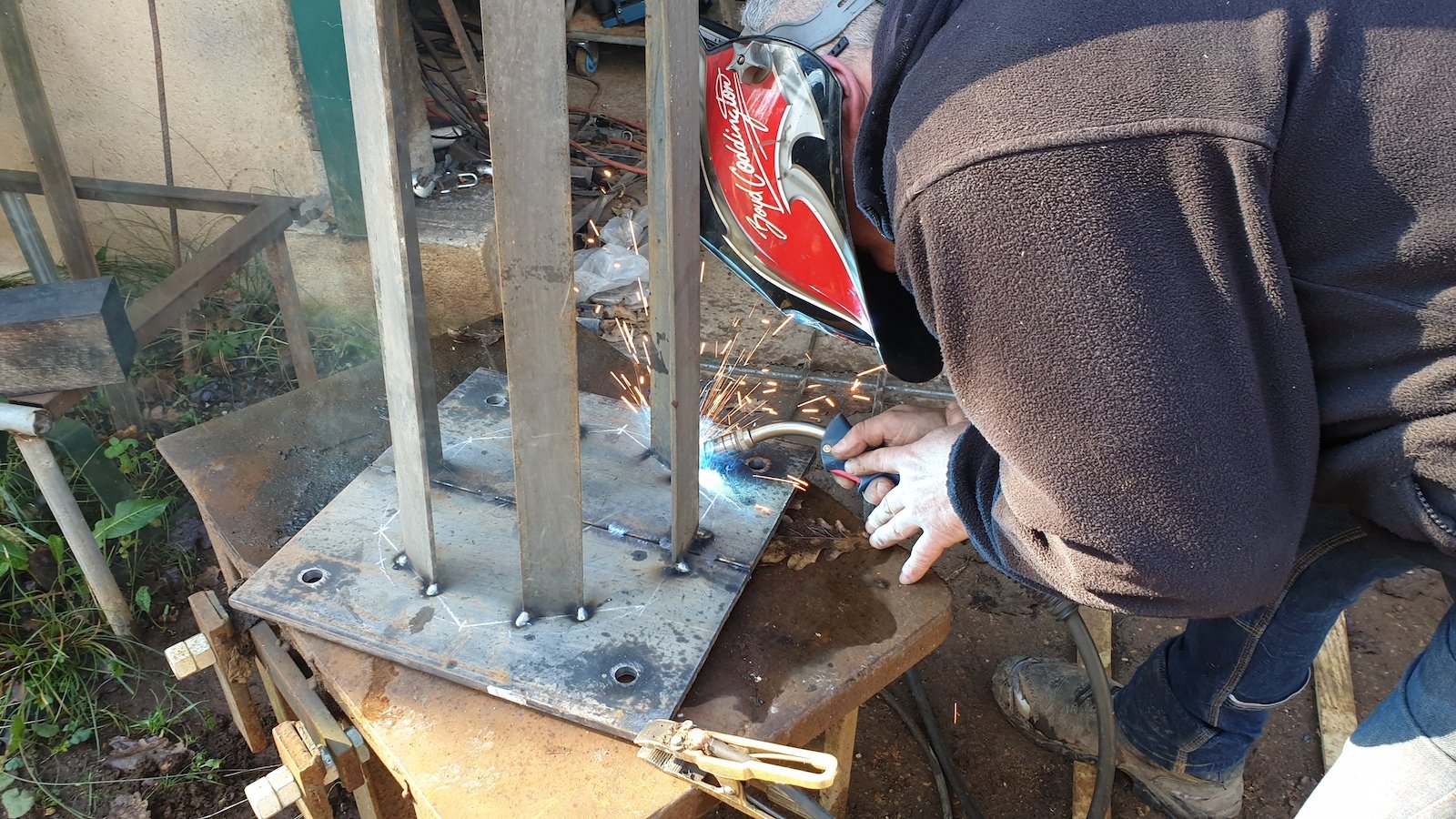

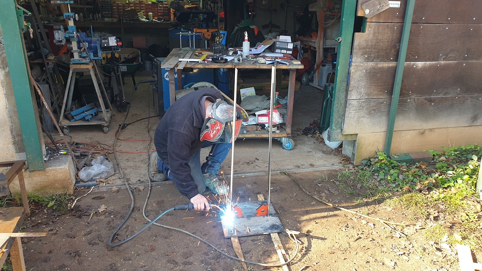

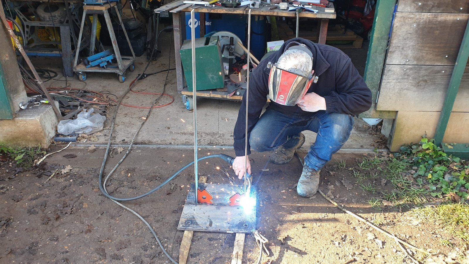

A Noël, mon cher frangin m'a bricolé en un aprèm et une matinée la colonne pour fixer sur la base béton.
Découpes au plasma de la base et des plaques de tête dans de la ferraille de 20cm (sur 6m de long, y'avait de quoi) :
Soudure des deux plaques de 40cm x 20 cm pour faire la base :
Et deux plaques de 20 x 20cm pour la tête. Percées les deux à la fois, pour être sûr que les tiges de 16mm soient bien alignées (trois tiges pour la mise à niveau) :
Soudure des tiges de 16mm sur la plaque du dessous :
Découpe de 6 plaques de 5cm x 105cm pour faire les côtés de la "colonne", et soudure sur la base :

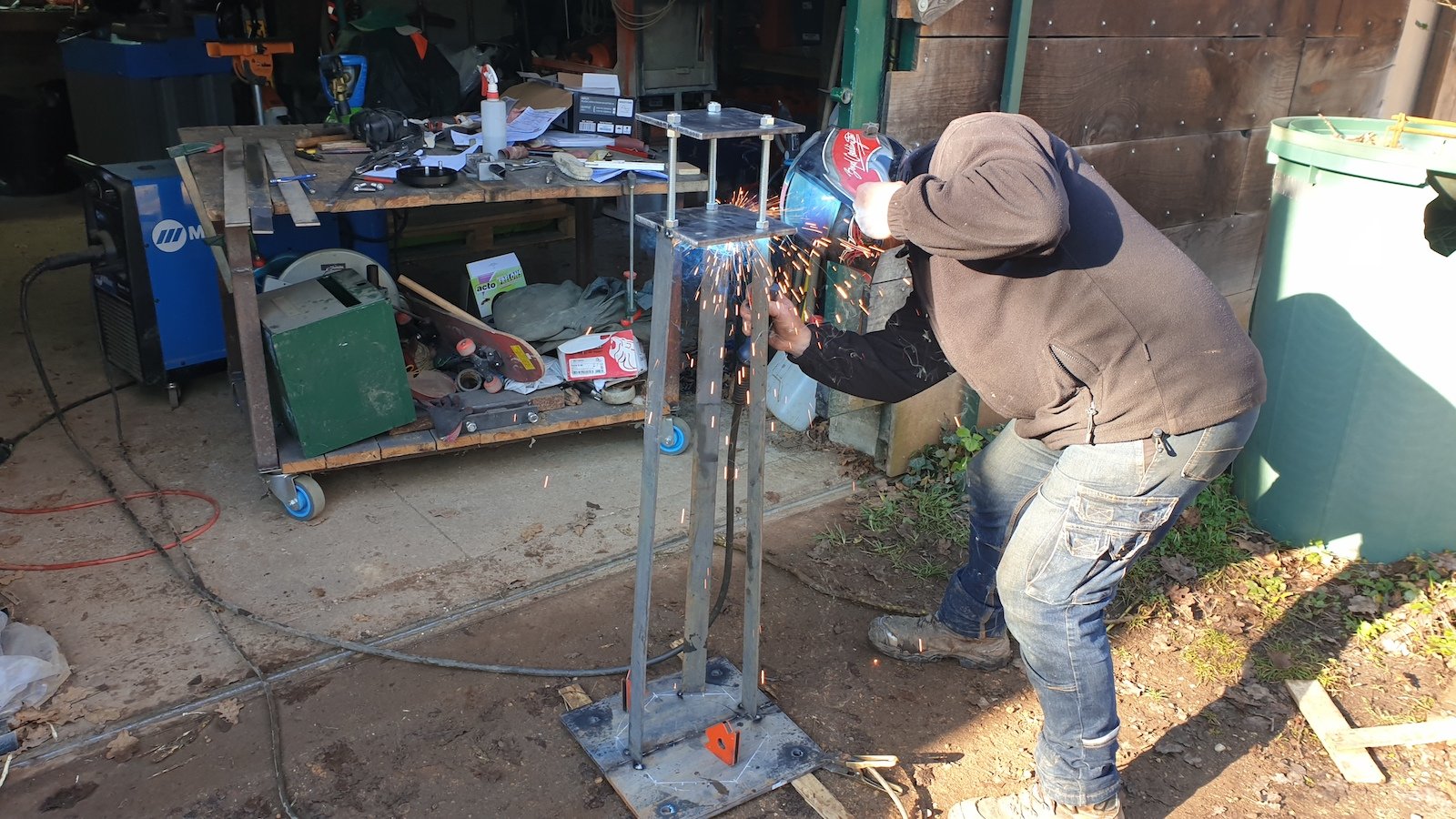

Et on pose la tête par-dessus :

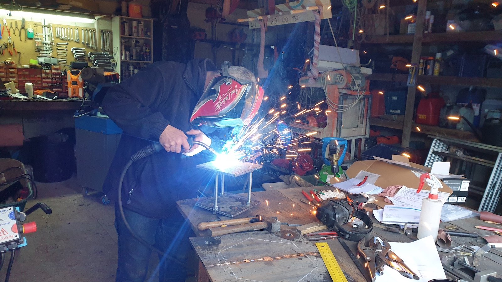

Le tout étant ok, il faut finir de souder ça correctement...
Et j'ai pu la mettre en place hier soir, car à mon retour c'était le déluge ! En pleine nuit, ce qui est normal pour une colonne d'astro :D
Virer le "bois" (une sorte de carton, plutôt) qui avait collé au ciment et refusait de se décoller !

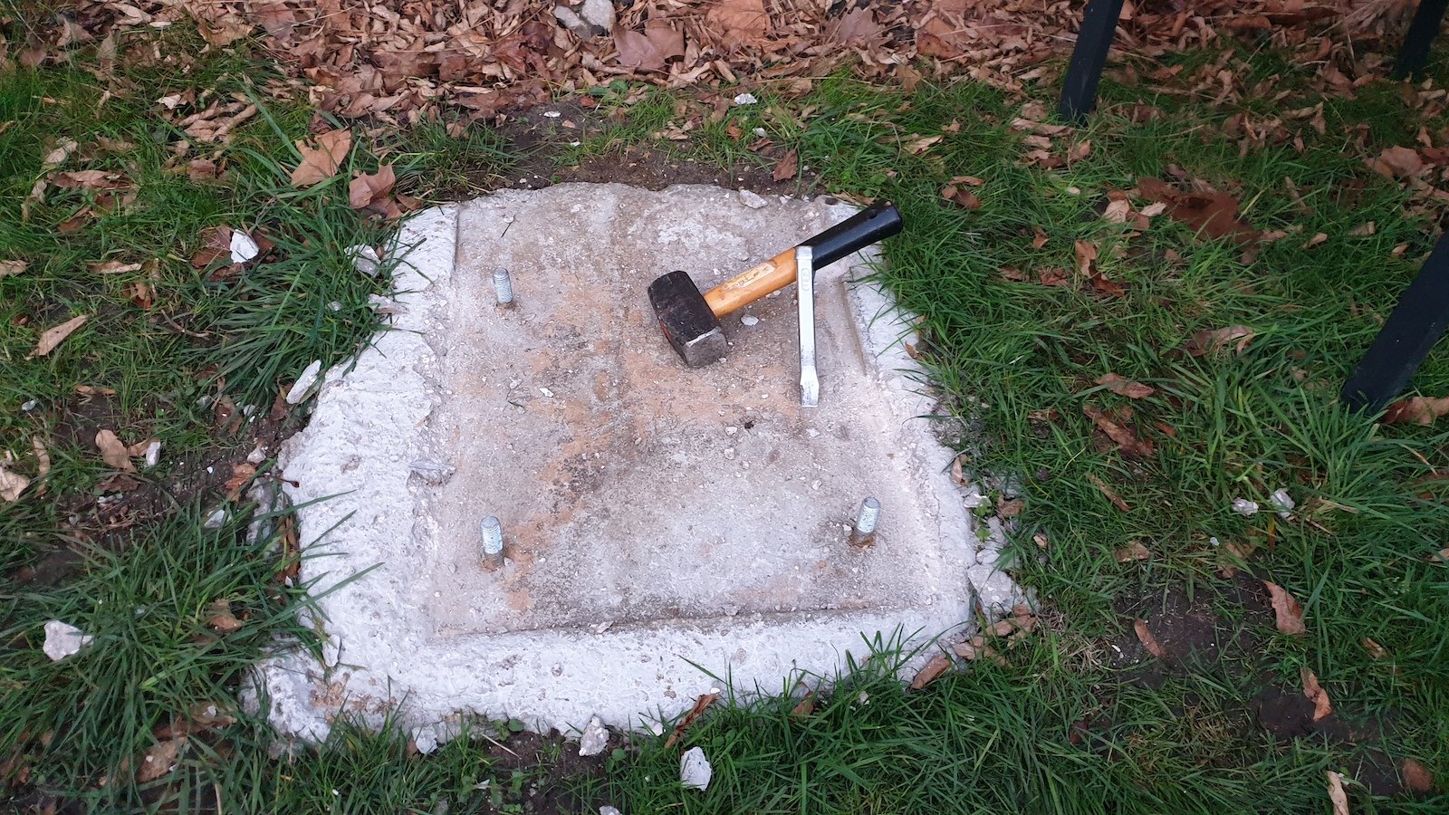

Virer le béton qui, bien sûr, avait fait des "bords" qui empêchait le positionnement de la colonne... (pourtant, j'avais mis une plaque de 40cm aussi, mais j'aurais dû faire plus grand pour être tranquille)... et redresser une des tiges qui avait été bétonné un peu penchée (donc forcément, ça ne rentrait pas : l'acier, c'est moyennement flexible !) :

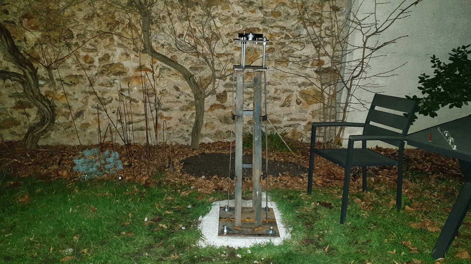

Et voilà, colonne en place, parfaitement boulonnée et la tête bien de niveau (ajustage facile avec les 3 tiges) :
La colonne fait 40 ou 50kg, je ne l'ai pas pesée, mais elle pèse "un âne mort" !!! Toute en acier !... Les barres de côté sont renforcées par des petites pièces qui les relient entre elles. Cela ne bouge pas d'un pouce : le gars qui shoote dedans se cassera le pied avant que le C9 ne bronche ! :mrgreen: Et si on cogne dessus, la vibration est faible et s'arrête très vite. Donc, nickel.
La platine de monture iOptron est boulonnée dessus, dirigée vers la Nord. A vue de nez, ça a l'air bon, donc j'espère que j'aurais assez de débattement pour faire l'ajustage pendant l'alignement polaire... Pour ça, il faut que j'arrive à faire fonctionner le "Three Points Alignment" de NINA : encore une aventure !! ;)
