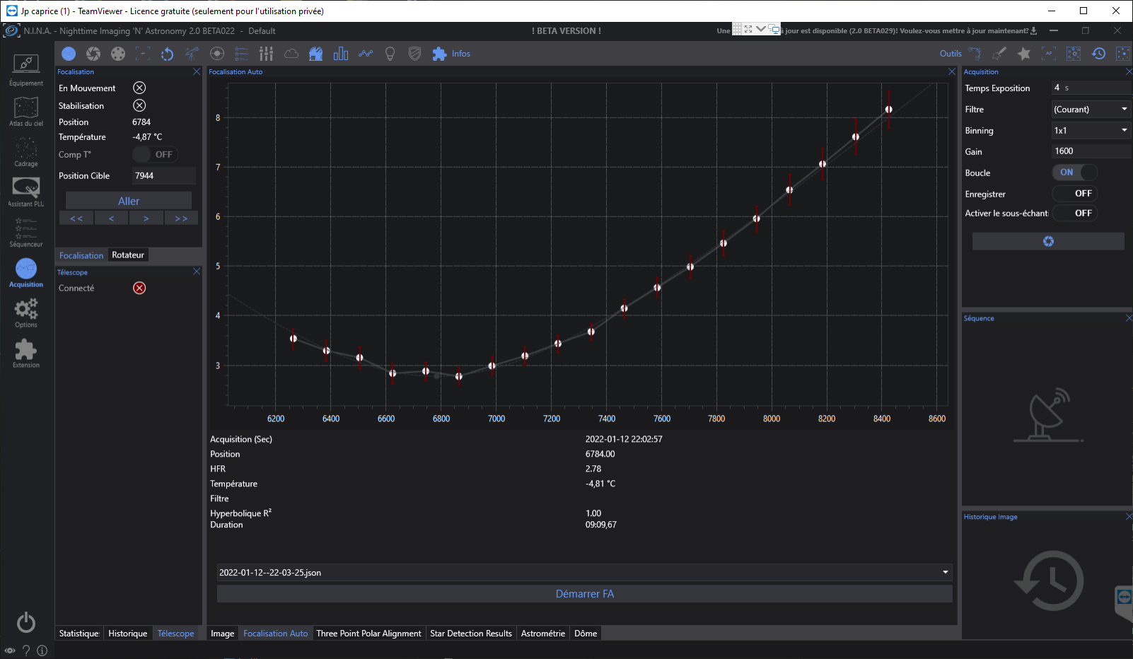

Message par Caprice » 12 janv. 2022, 22:16
Un autofocus plus tard
C'est mieux ! Pas top, mais mieux :dance:
