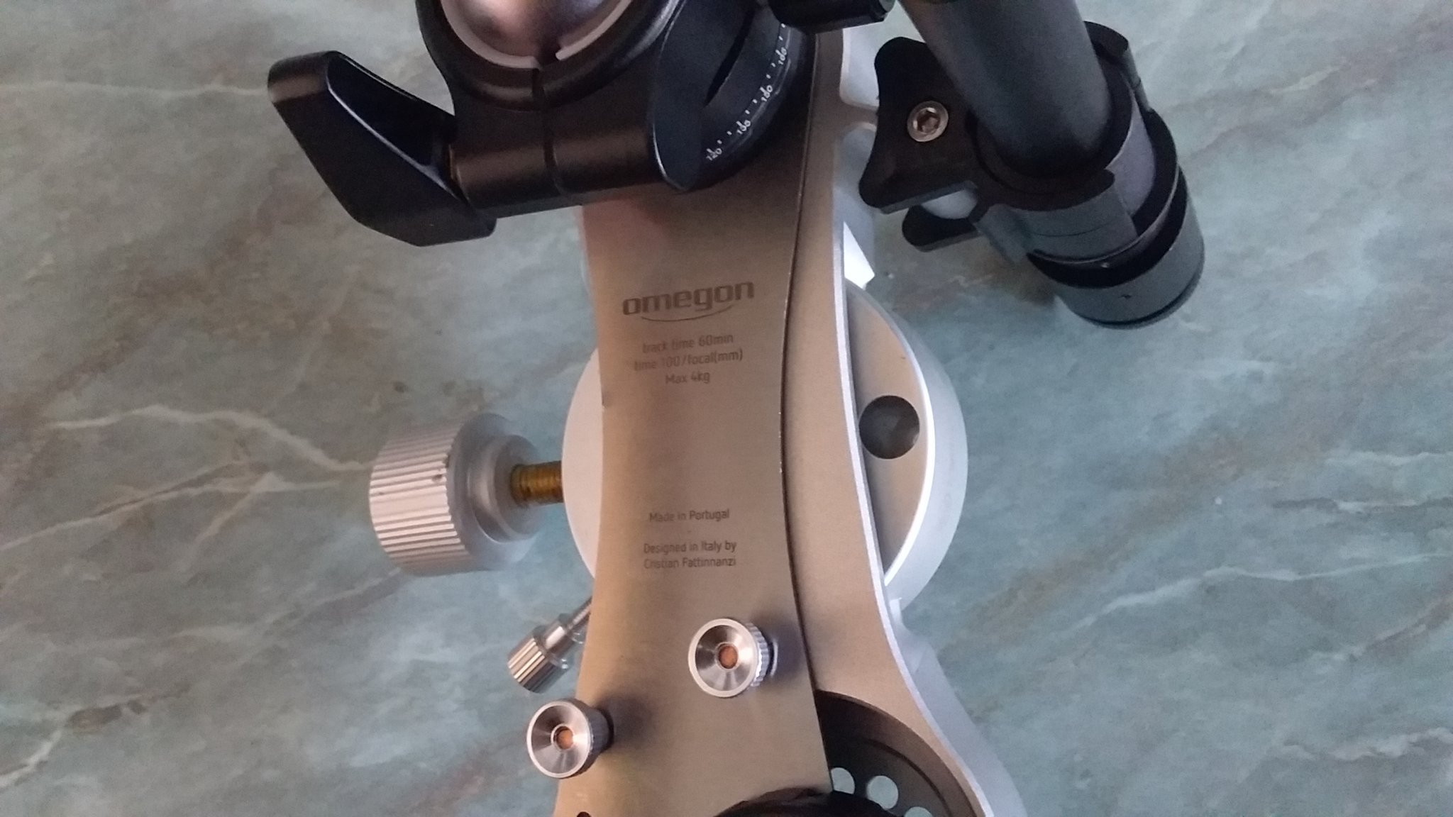

De quoi s'agit t'il aujourd'hui.
Découverte (c'est plus mieux que unboxing) de la
Monture Omegon Mini Track LX4 Quattro NS SET
Oui oui Omegon catalogué marque de merde par certains mais ça c'était avant ;)
Alors c'est quoi au juste ce bazar.
Tout simplement une monture mécanique astro création de sieur Cristian Fattinnanzi
Différents modèles
MiniTrack, Mini Track, LX2, LX3, LX4, LX Quattro.
La lx Quattro étant annoncé pour 4 kg.
Tarif 249 de vos euros en promotion au lieu de 270 € petit sachet de bonbons Haribo d'Uzés inclus profitez y en auras pas pour tout le monde.
Mode d'emploi traduit en Français ici.
69307_1_EN_Omegon MiniTrack Quattro NS_REV_A (1).pdf
(1.33 Mio) Téléchargé 180 fois
Réception rapide et sans problème, bizarre :think:.
Déballage et inspection.
Cette monture est quand même bien pensée, le bâti moulé au format queue d'arronde vixen contient un mécanisme de type horloger permettant de faire un suivi astro.
C'est livré avec 2 verniers pour les 2 hémisphères droite et gauche. ..... mais non NORD ET SUD tainnnnn faut suivre un peu :mrgreen:
C'est léger ça tient dans la main

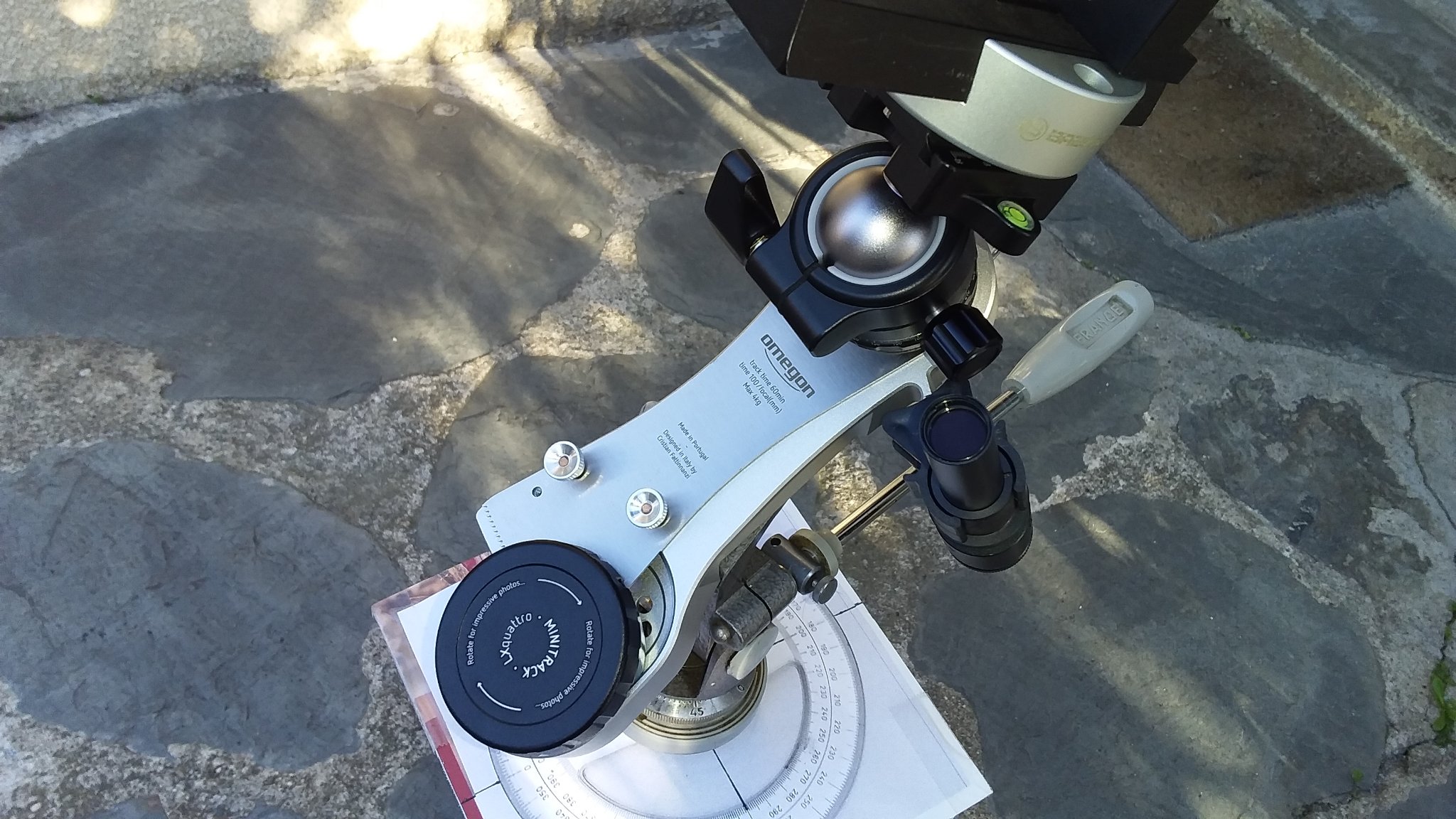

Tu peux montrer le dessous ? queue d'aronde ?
Messages : 2183
Expérimentations fantomatiques #1 le minuteur de cuisson.
Message par Casper le fantôme » 17 janv. 2022, 12:05

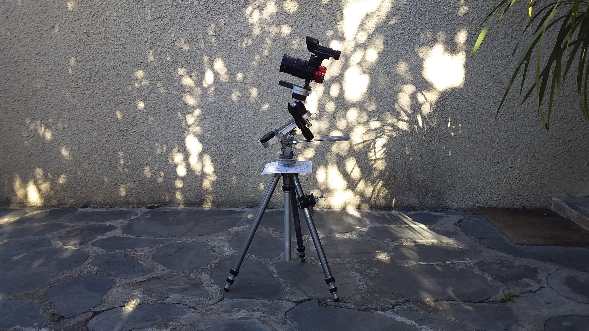

A l'arrière on dispose de 2 filetages type photo 1/4 et 3/8 pour fixation sur pied photo
Le gros ressort de pré tension réglable en fonction du poids de votre mini scope.
Et le support du viseur polaire en matière noble du TOUTENPLASTOC.
La rotule fournie est de bonne facture.
Le tout monté est vraiment compact mais 4 kg pfouuuuuuuu ça va être chaud quand même.

pejive a écrit :
17 janv. 2022, 12:03
Oui Pierre regarde
Super pratique

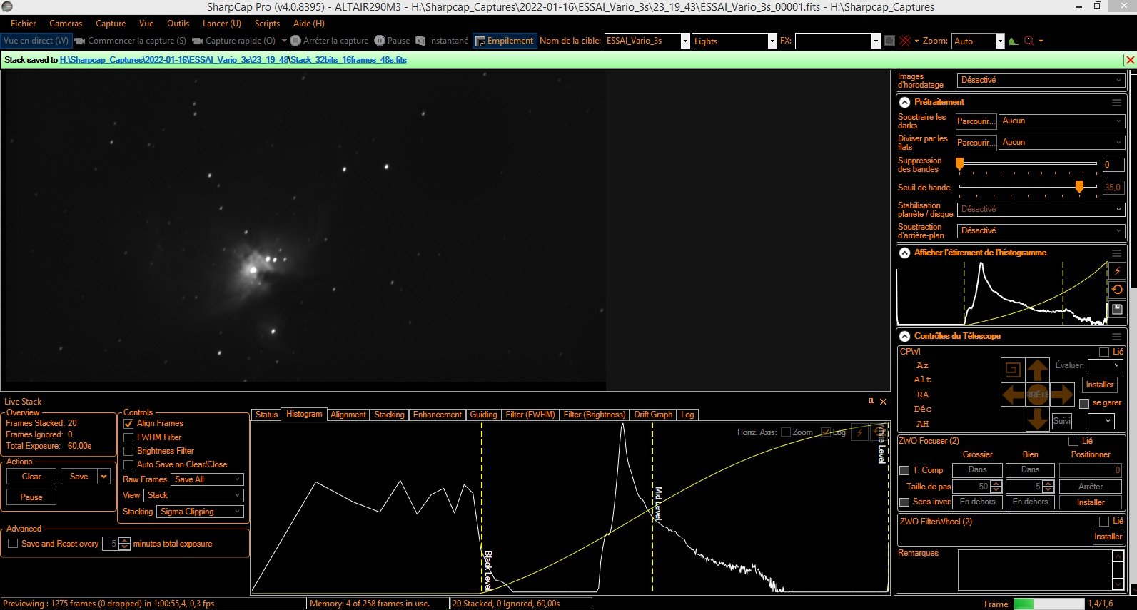

Setup de base
- Caméra Altair 290MM avec Sharpcap
avec
- Adaptateur Geoptik avec objectif Canon 50mm et une sous marque en 85mm, sans filtre
ou
- chercheur guide Vario finder 61/250mm, avec filtre Baader Anti-fringe

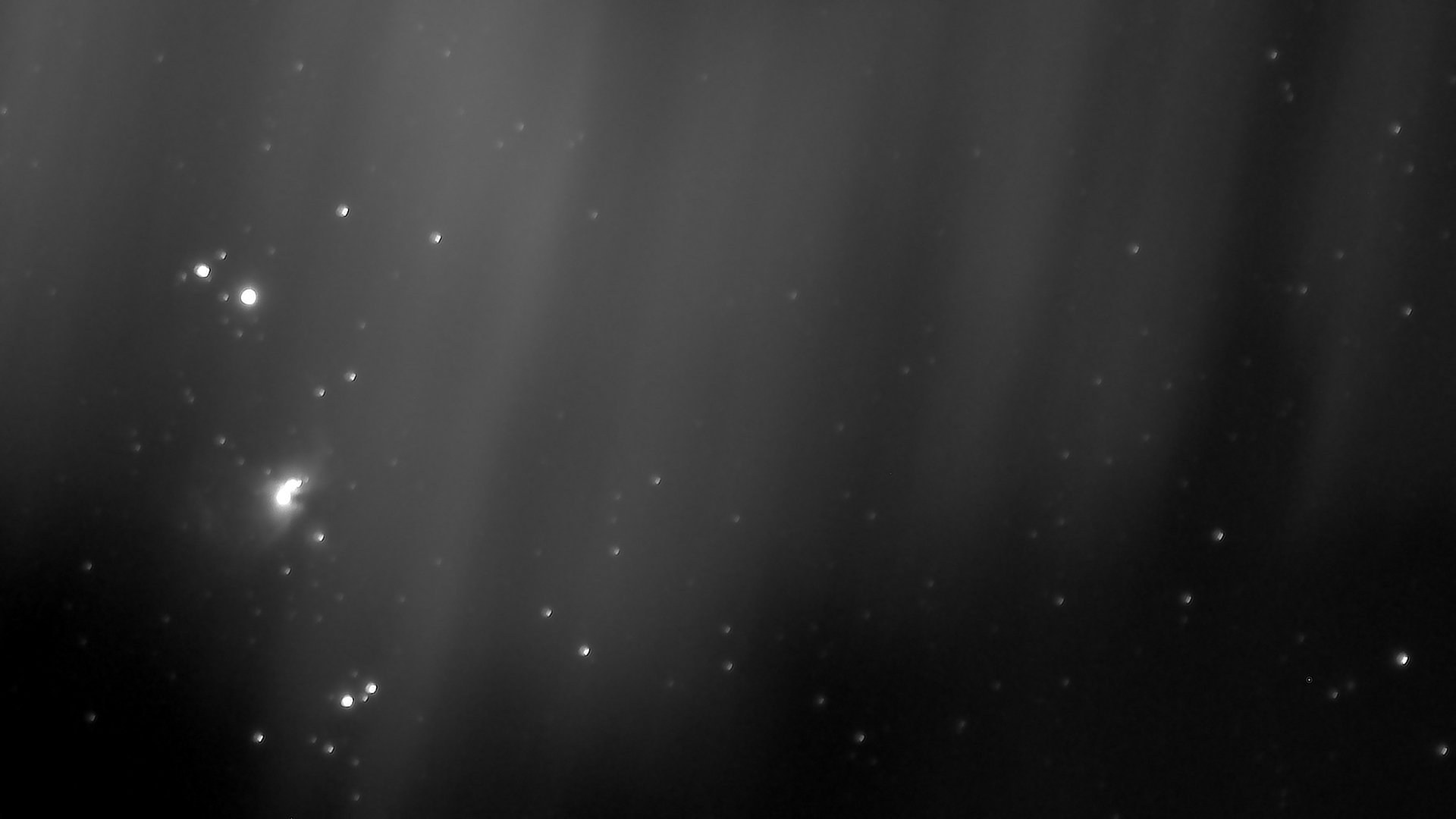

Essai 50mm, 8s
Un seul shoot:
Essai 85mm, pose de 5s, stack de 125s
Essai 85mm, pose 15s
Essai Vario Finder, pose de 3s, filtre Baader Anti-fringe (pour réduire le chromatisme)
Le LX est donné pour une focale Max de 300 mm, donc j'ai essayé le vario finder au jugé

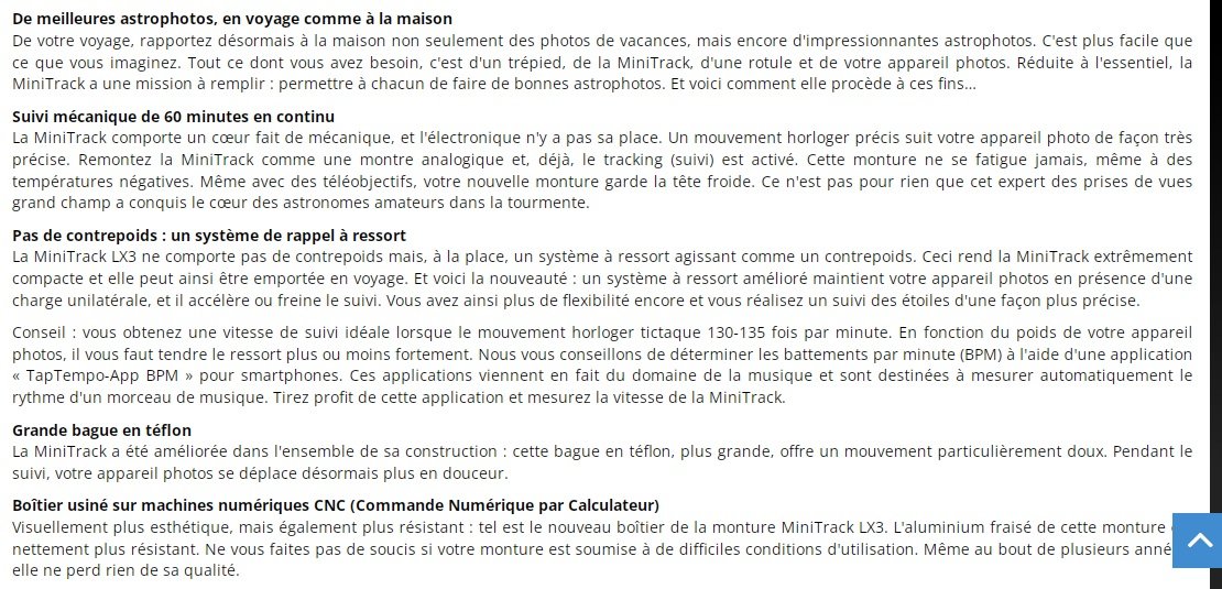

Par contre impossible de trouver une appli qui fonctionne pour le comptage réglage de la cadence des tics tacs...........
Messages : 7331
Message par kaelig » 20 janv. 2022, 10:18
Casper le fantôme a écrit :
20 janv. 2022, 09:27
Tu prends une appli pour musicien (notamment les batteurs). J'ai acheté "live BPM", c'est l'une des meilleures
https://www.astucetech.net/5-meilleures ... id-et-ios/

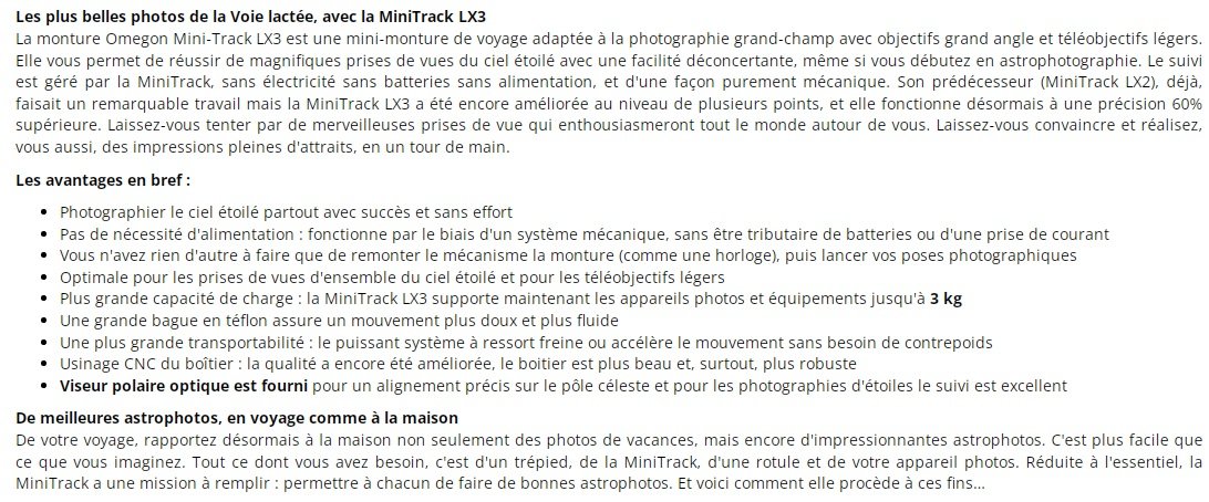

La monture LX3
Petite revue sur cette monture. On la trouve à 190 euros neuf (Pierre Astro, Mamazon) ou à 120 euros en occasion (mais assez rare).
lien: https://www.pierro-astro.com/materiel-a ... lx3_detail
