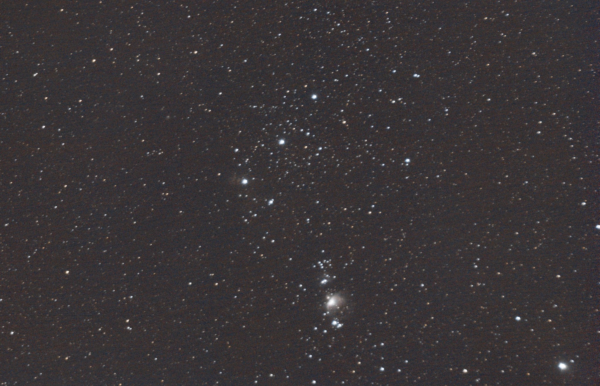

Alors la difficulté en zoomant est que les étoiles se déforment rapidement donc avec 100mm je suis passé à 5s...
PN = 450d non défiltré
ISO : 1600 (max)
Objectif : 28mm - 300mm
Réglage : 100mm F/D=5.6
Temps de pose : 5s
Nombre de photos 31
Empilement traitement SIRIL

On commence à distinguer la nébuleuse de la flamme. J'avais un petit espoir de voir le canasson, mais il faudrait zoomer plus peut être 300mm et là je passe F/D=6.3. Ah oui je suis sur un trépied fixe...

Et j'ai toujours mon lampadaire juste en dessous d'Orion... Je me suis rapproché de ma haie de thuya qui me cache sa lumière parasite.

Pour les étoiles, tu peux faire comme en manuel avec le dobson, réduire l'expo et augmenter l'iso

malheureusement je suis au max à iso1600
Je remets à jour les données.

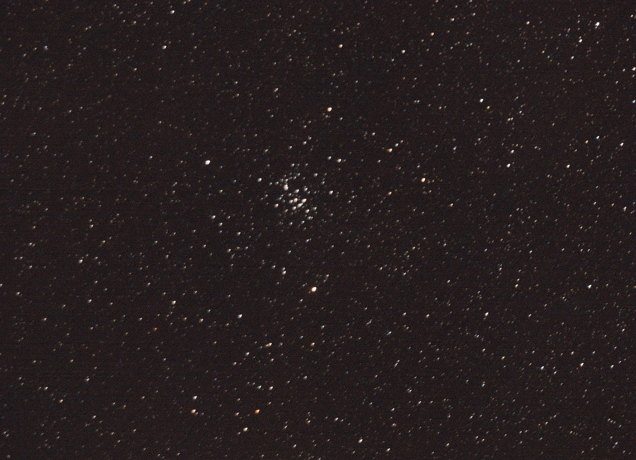

Allez on continue... L'amas de la crêche M44 dans le Cancer.
Je n'ai pas réussi à faire une MAP correcte. En plus c'est assez sensible. Bon tant pis.
APN = 450d non défiltré
ISO : 1600 (max)
Réglage : 83mm F/D=5
Temps de pose : 8s
Nombre de photos 50
Empilement traitement SIRIL prise de vue EOS utilities
Trepied AZ photo HAMA
ISO : 1600 (max)
Temps de pose : 8s
Nombre de photos 50

Si je dois la refaire je réduirais aussi le temps à 5s ça déforme moins les étoiles.

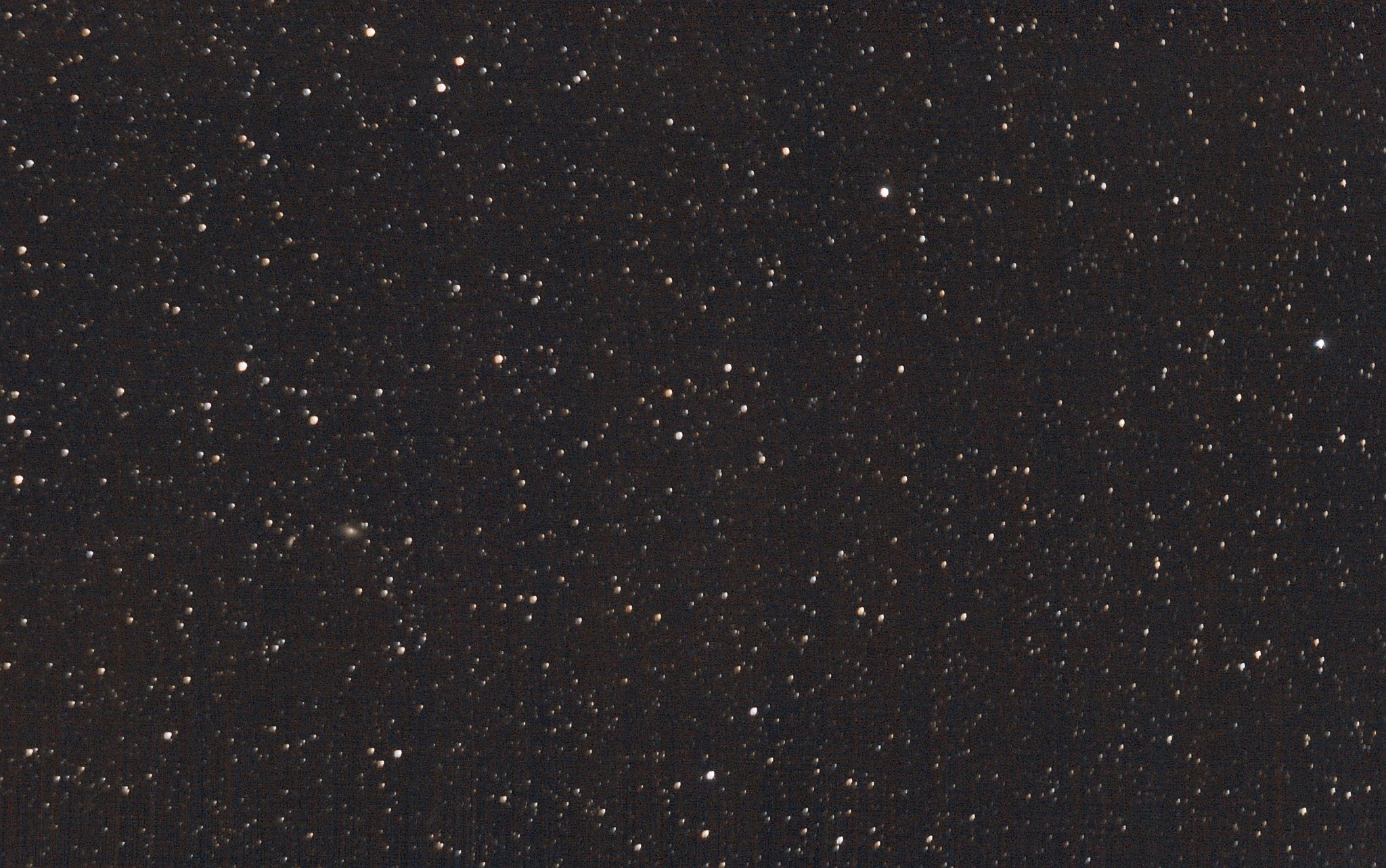

La suite ... Zone grande Ourse
Objectif : choper M81 et 82 et j'ai réussi. Mais c'est touuuuutttttt petit. Et 15s c'est ttttrrrooooppppp long. Mais c'était amusant (entre 2 engelures
ISO : 1600 (max)
Temps de pose : 15s
Nombre de photos 50
avec le plate solved (ca a marché avec le V17 !)
On y voit quelques trucs complémentaires...
ISO : 1600 (max)
Temps de pose : 15s
Nombre de photos 50

Ah, oui, parfois le plate solve fonctionnait mal sur de la photo grand angle. Bravo à toi
Ca me donne envie de remonter un setup avec l'APN.

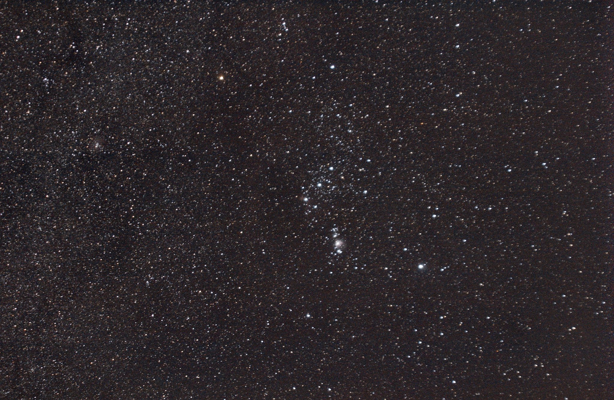

je vous ajoute 2 essais sur Orion de cet hiver.
ISO : 1600 (max)
Réglage : 28mm F/D=3.8
Temps de pose : 10s
Nombre de photos 31
Pas mal je trouve. On repère la nébuleuse de la flamme (toute petite), M42 évidemment, la Rosette sur la gauche.
10s reste passable à 28mm.

Temps de pose : 10s
Nombre de photos 31

Il est où Dada? très belle image, j'aime bien la vue d'ensemble
