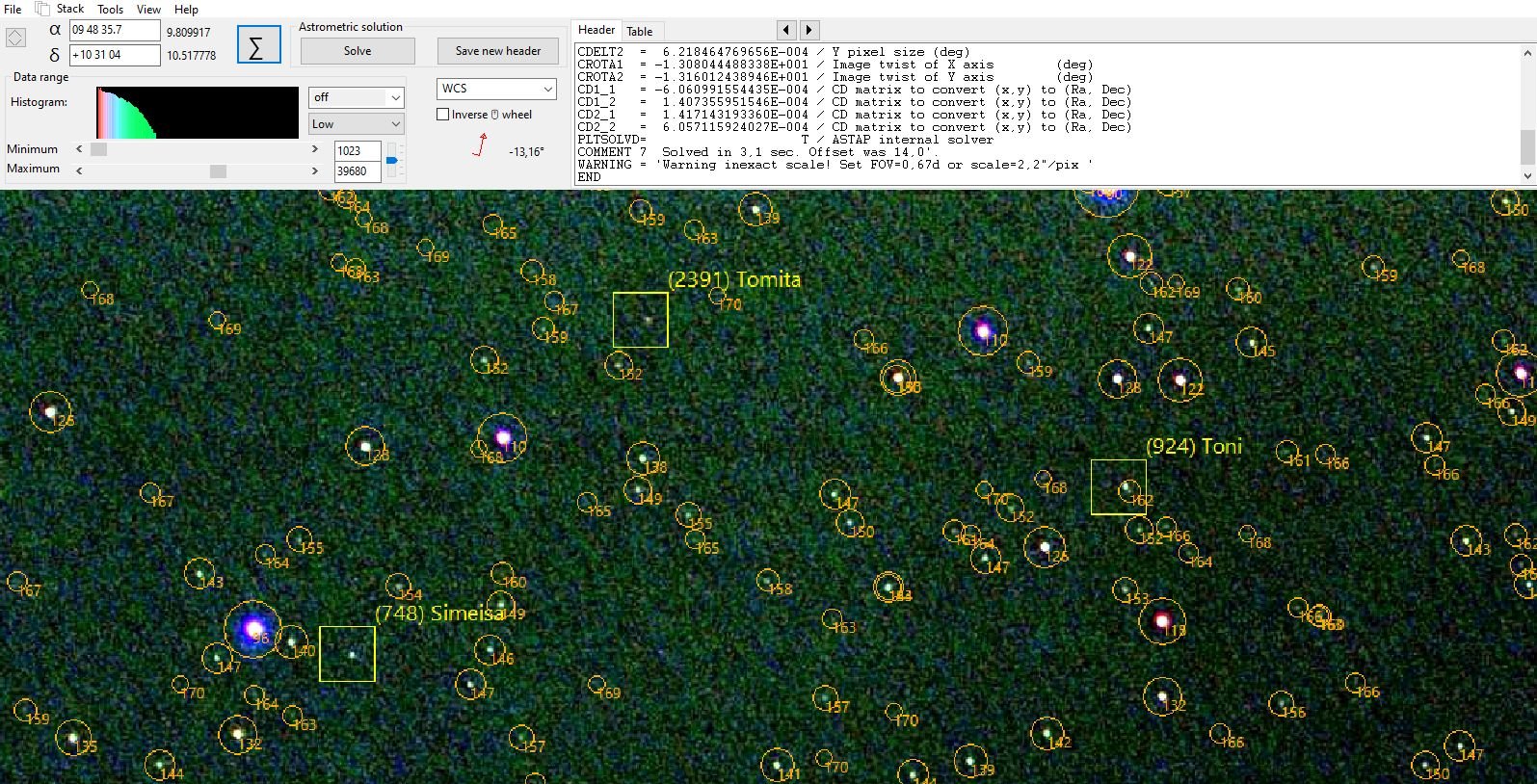

Malgré tout deux captures intéressantes pour ma courte séance d'hier soir
Lunette AR102 avec RdF x0.8 ASI485 4s/150/dark
L'astéroide (762)Pulcova La comète C/2019 L3

J'ai juste eu la force de pointer la zone où se trouvaient les astéroïdes (748)Simeisa et (924)Toni Simeisa se distingue aisèment des étoiles. Par contre Toni se trouve juste à côté d'une étoile; mais l'astéroïde est de magnitude 14,2 contre 15,8 pour l'étoile, donc pas de confusion possible
(2391)Tomita est de magnitude 15,4 mais il ne semble pas avoir été enregistré
Lunette 102+RdF x0.8 ce qui donne une focale de 534mm
asi 485 en bin x2 expo=2s gain=150 soustraction du dark
67P/Chury M67 NGC2832 Pas la peine d'insister, Abell 779 ce n'est pas pour moi

retour sur la chasse aux astéroides du 24
En ajustant les niveaux avec Astrosurface, mais surtout avec une remise à l'heure d'Astap
j'ai retrouvé le 3e larron (2391)Tomita
