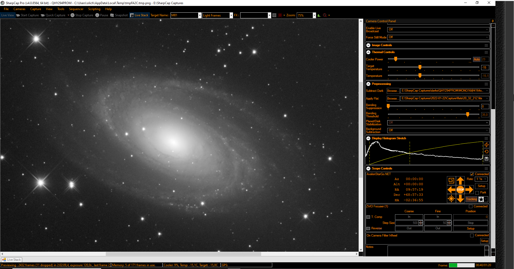

Message par Lavinch31 » 25 janv. 2022, 00:00
M81 en 22min
11x120s
Gain 1750
Offset 20
DArk+Flat+dithering

Message par Ubuntu » 25 janv. 2022, 00:18
Superbe :clap: :clap: :clap:

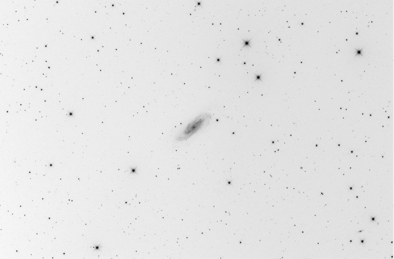

merci . Faut pas regarder les étoiles cependant elle sont " triangulaires " ... J'ai une piste je confirmerai ça ce soir .
Messages : 6438
Le VA de Lavinch31
Message par John Mc Burn » 25 janv. 2022, 09:05
@Lavinch31 yep, pour les étoiles ça fait comme l'autre soir.
Le VA de Lavinch31
Message par Lavinch31 » 25 janv. 2022, 10:43
90% des problèmes se réglent en remontant a la dernière intervention humaine ...
voici ce qui a été fait sur mon tube depuis que j'ai ce soucis :
- l'ajout d'un pare-buée DYI à fond la forme
- un desserrage/serrage du bafle sur le mirroir primaire
Je suis confiant sur un reserrage excessive du bafle ....( désseré par inadvertance quand j'avais voulu verifier si j'avais bien l'extension du bafle pour éviter les fuites de lumière, l'ensemble du bafle s'etait déserré)
voici une image inversée pour mieux voir le soucis.
mon guidage RMS était inferieur a la moitié de mon échantilonnage et phénomène présent en pose courte ...et de plus en plus présent au fil de la soirée (temperature qui baisse = changement de propriétés des matériaux....)
un poste qui ressemble fortement à mon problème : https://www.webastro.net/forums/topic/1 ... -sors-pas/
Bref MITATC ! Méchanisme Inconnu Touche`À Ton .... en ésperant que ca soit ça :mrgreen:

Message par John Mc Burn » 25 janv. 2022, 11:12
Ah la oui je mets un billet là dessus en effet !

Bon bah c'est perdu ca ne vient pas du serrage du bafle........mais bien du pare-buée en tapis de sol :closedeyes:
essai sans le pare-buée...
je vais le raccourcir pour voir si ca change quelque chose ( j'ai respecté 1.5x l'ouverture du tube )
