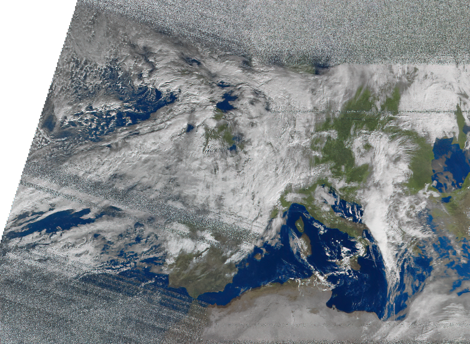

Je fais avec la même conf qui refonctionne enfin aujourd'hui :dance: (des petits soucis de MAJ windows non sollicitées ^^)
Par contre je n'ai pas la même portée que vous perché dans mes montagnes :ninja:

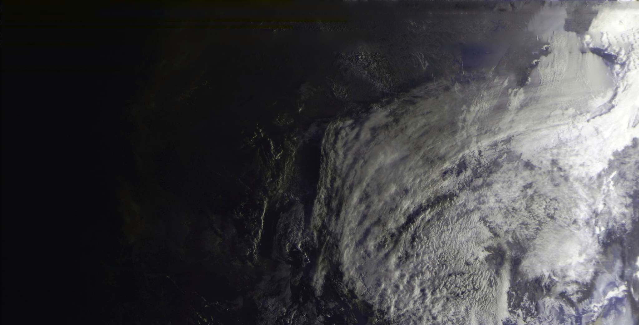

Mon passage de NOAA18 à 11:13
Le lever de Soleil par Meteor à 7:11 trop vite coupé par le passage de NOAA19. Les limites de mon automatisation... :mrgreen:
Il faudrait pouvoir rajouter une priorité pour Meteor par exemple.

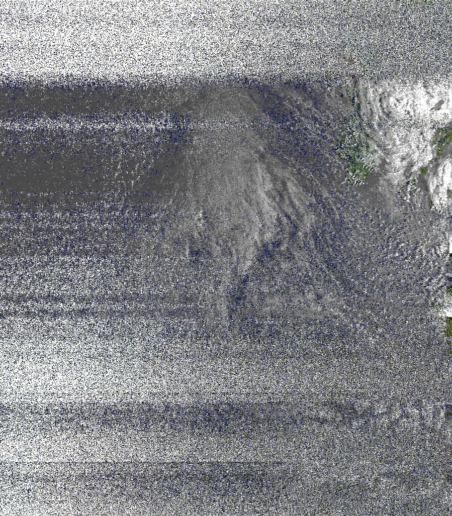

Meteor de 18h30 :lol:
au début j'avais mis le tracking Gpredict: locked en mode clignotant
Du coup je l'ai supprimé. Tout semblait aller bien, mais il y a eu une communication VHF qui semble t-il a brouillé le signal

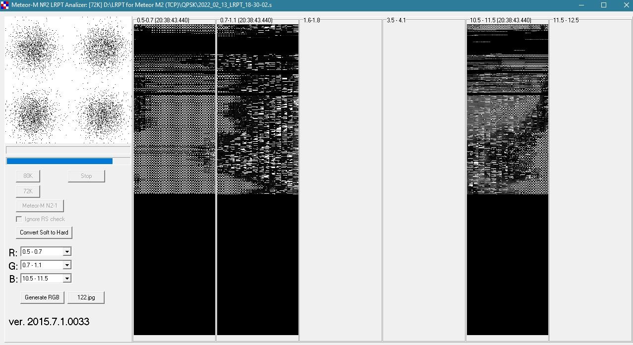

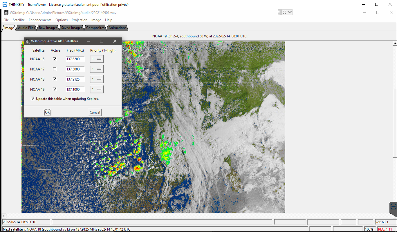

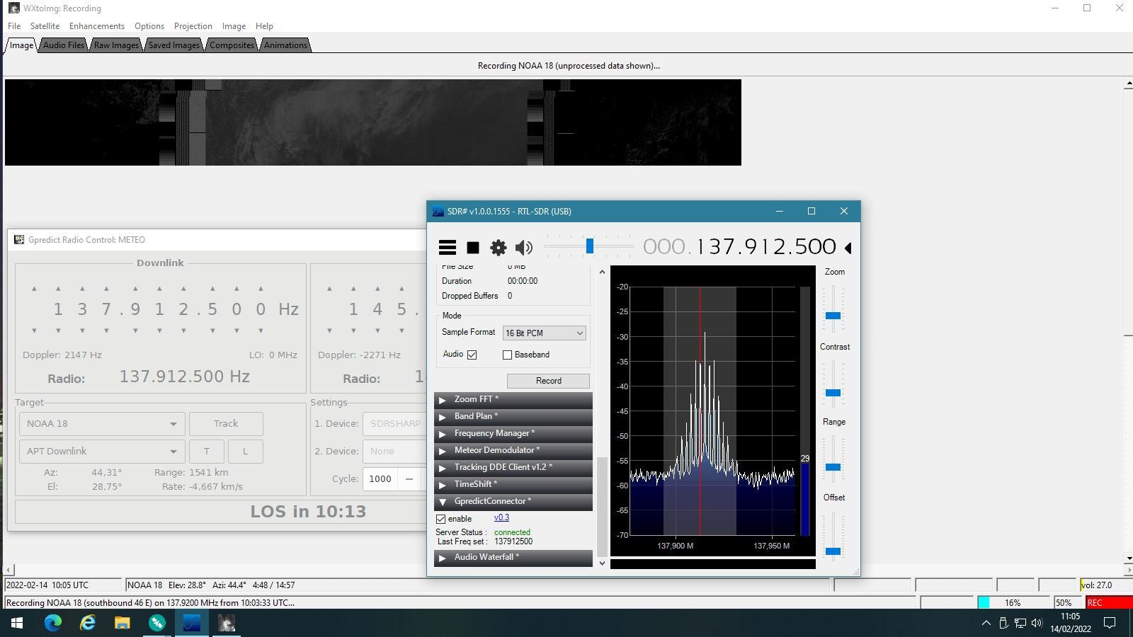

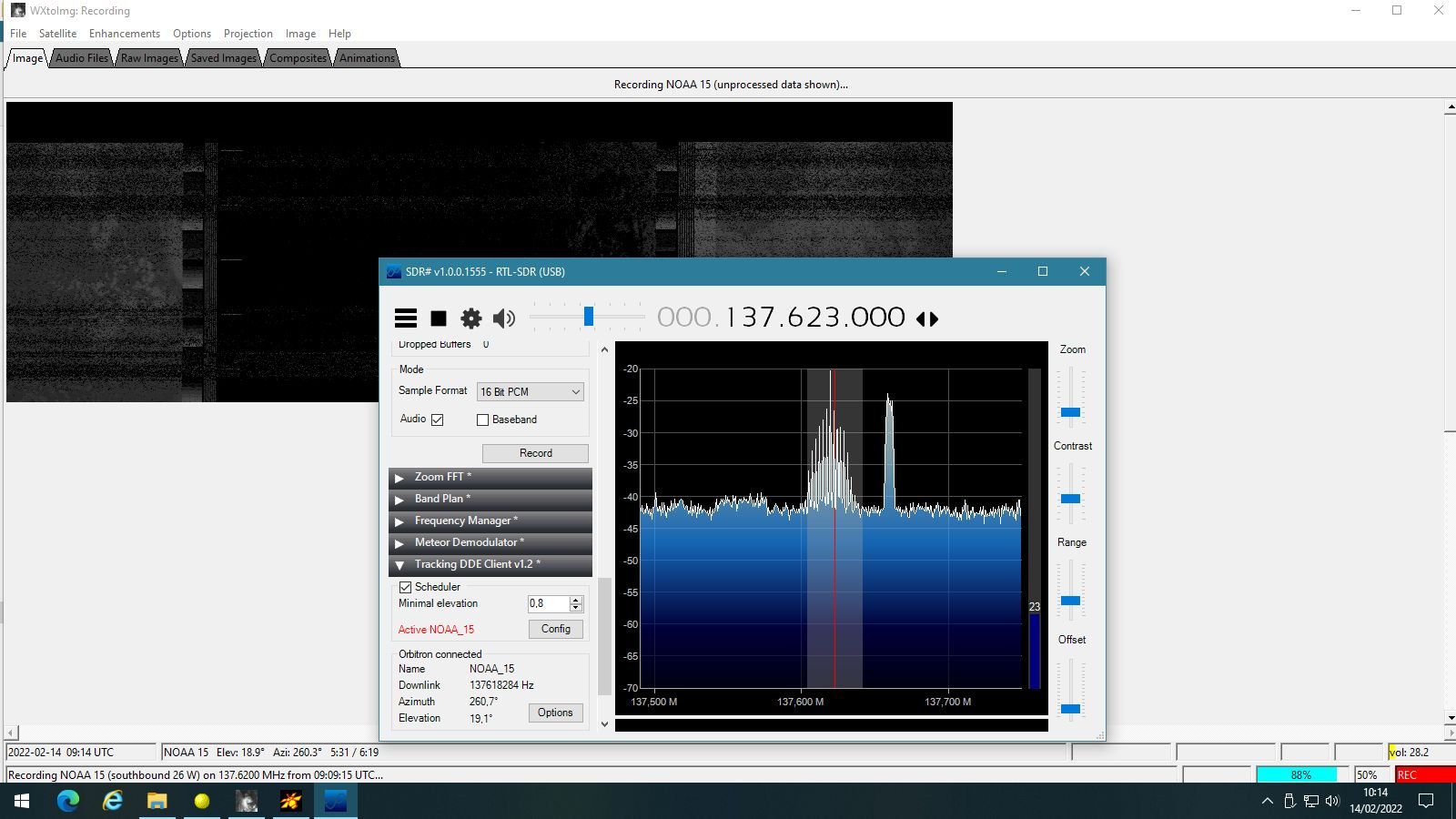

Message par pejive » 14 févr. 2022, 08:47
14/02/2022

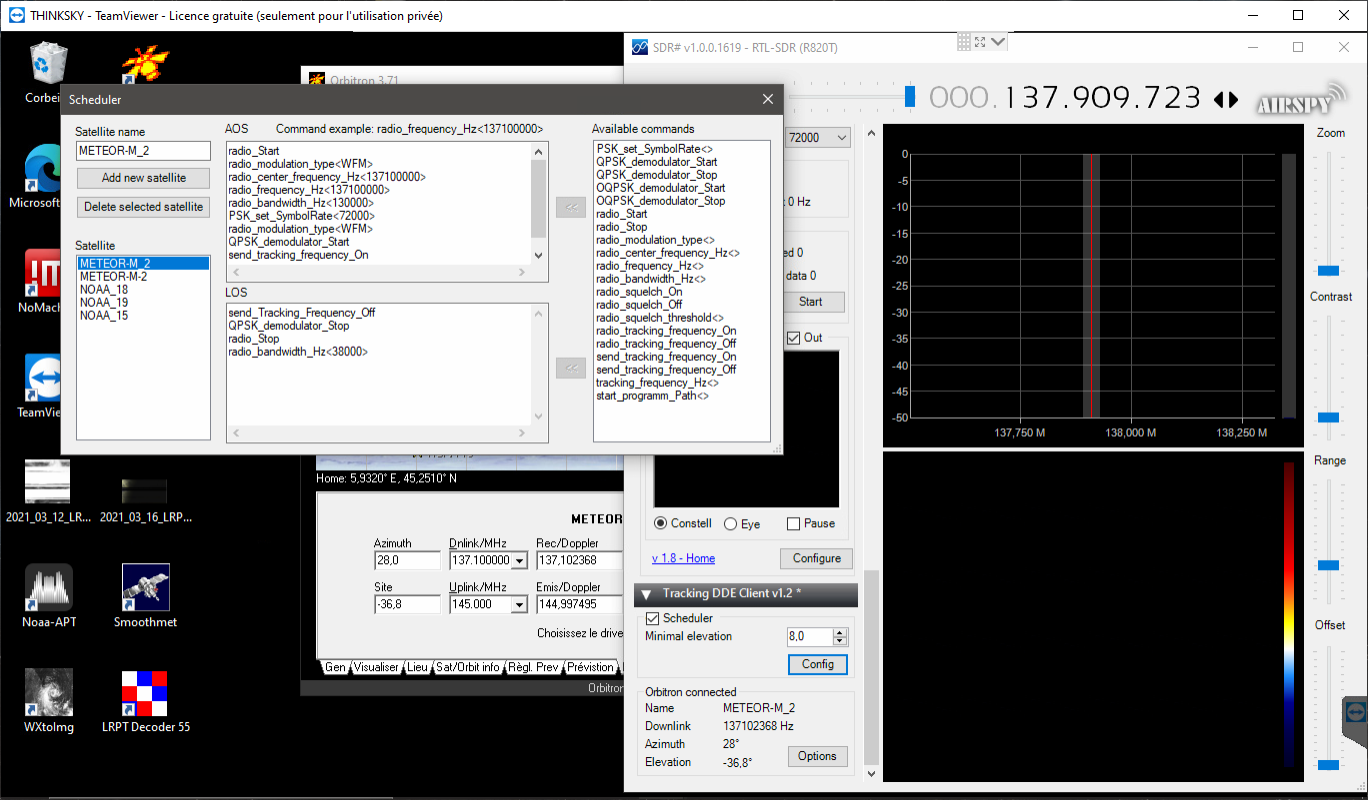

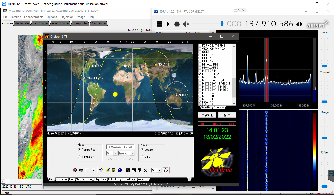

07h20 essais sur noaa 19 .....Orbitron semble se connecter à SDRSharp mais aucun signal :( :angry-banghead:
Verification du matériel: rupture de câble :cry: au niveau d'un raccord BNC
Goto l'atelier :auto-ambulance:

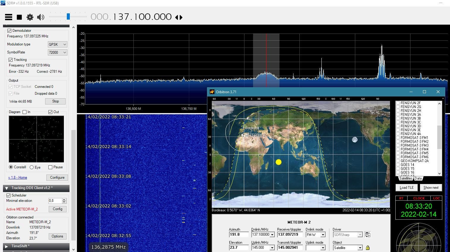

08h30 tout est remis en ordre juste pour le passage de Meteor
A force de cliquer un peu partout je vois enfin Orbitron lancer SDRSharp :D
capture d'écran en fin de passage, juste avant c'était locked
Miracle :ave: un fichier a été enregistré :dance:
Je n'ai pas encore tout compris mais je progresse. :D
:?: pourquoi dans SDRSharp ne voit-on pas varier la fréquence en fonction de l'effet Doppler ???

Réception satellites météo

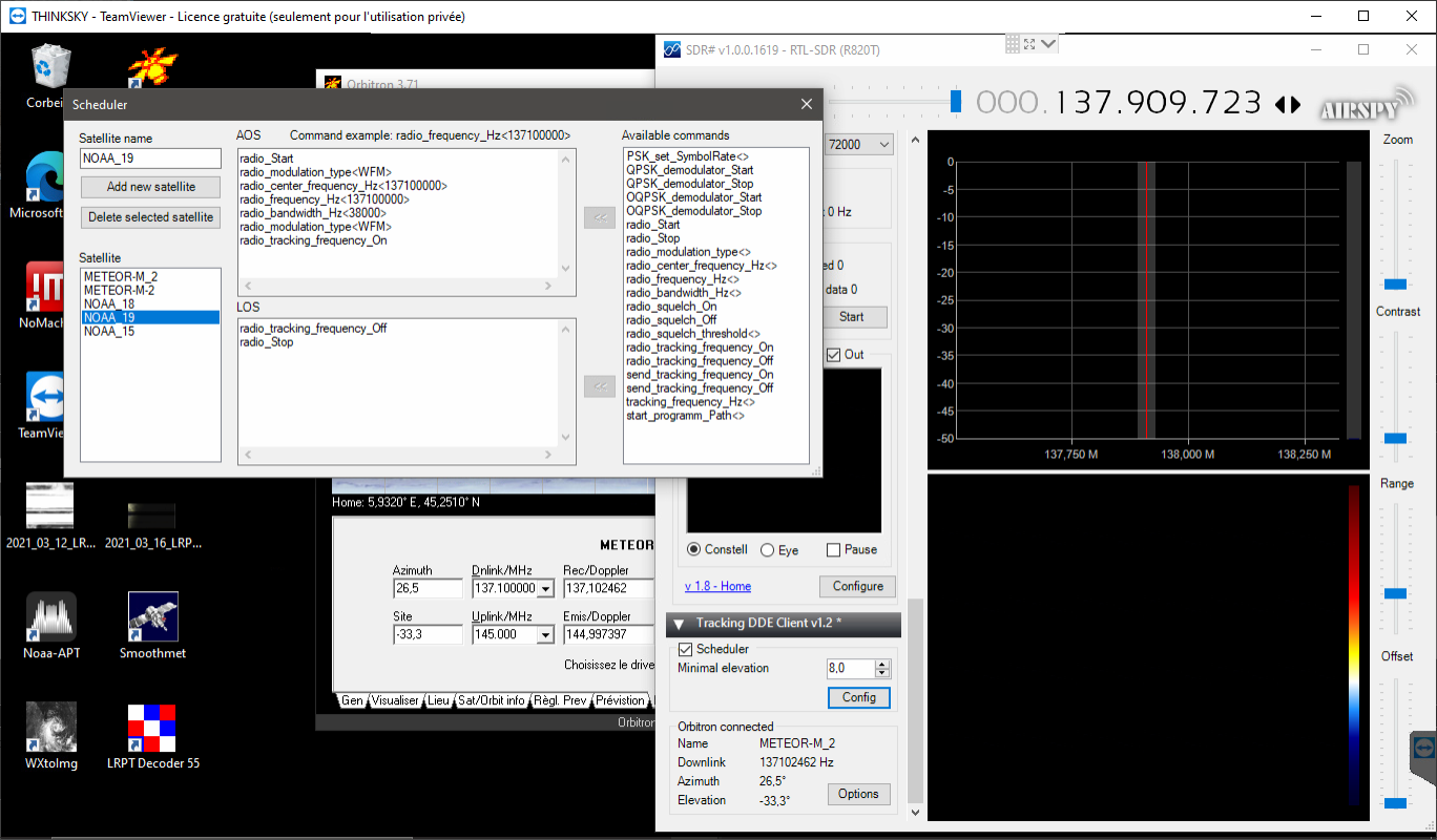

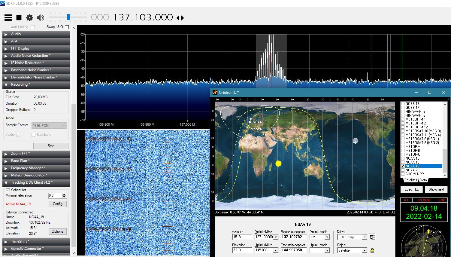

Message par pejive » 14 févr. 2022, 09:22
nouvel essai sur noaa19
Est-ce que Orbitron fait quelque chose ??
je dois lancer l'enregistrement manuellement et suivre la fréquence aussi.
Mon enregistrement dans SDRSharp est OK.
est-ce que Orbitron enregistre un fichier quelque part ailleurs ???
Message par Caprice » 14 févr. 2022, 09:51
Orbitron ne fait que déclencher SDRSharp et n'enregistre rien de son côté.
As-tu modifié le script dans SDRSharp pour chaque satellite ? :
et paramétré WxtoImg pour qu'il enregistre automatiquement ?
Message par pejive » 14 févr. 2022, 10:29
:auto-ambulance: :auto-ambulance: :lol:

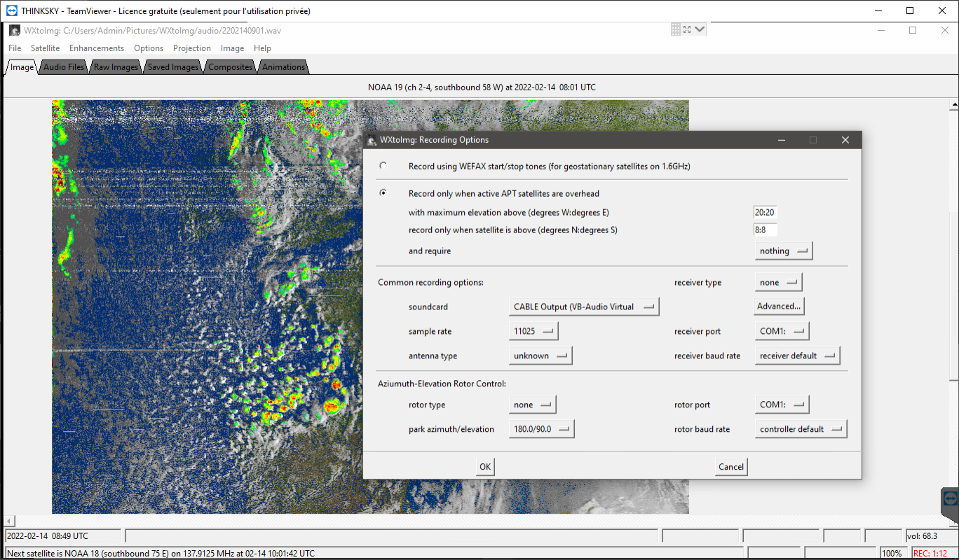

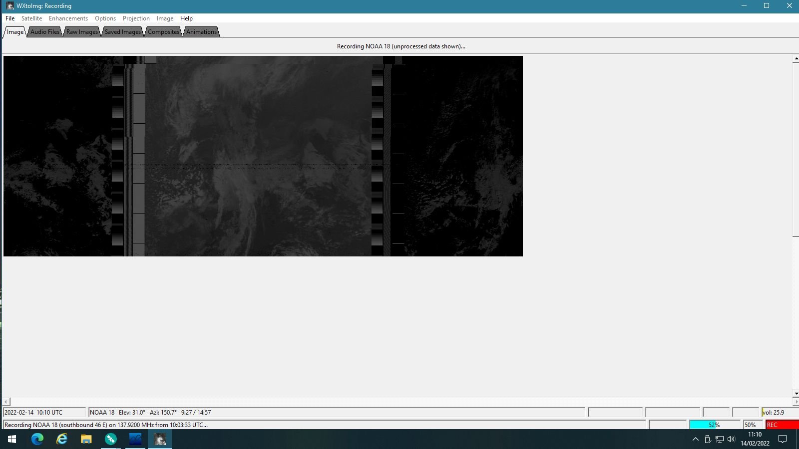

Cette fois j'ai mis Orbitron + WXtoImg
çà a plutôt bien commencé mais l'enregistrement a coupé car j'avais une mauvaise valeur pour la hauteur mini
J'ai des doutes sur l'utilité et l'efficacité de Orbitron.
Je vais essayer avec Gpredict avec lequel on voit bien la fréquence varier

Message par pejive » 14 févr. 2022, 10:59
Avec Gpredict çà marche, mais évidemment WXtoImg veut à tout prix attendre le passage suivant si on le lance lorsque le passage a commencé :D
J'ai dû enregistrer en mode Test.
noaa19 était trop loin et mon antenne très mal placée.

Message par pejive » 14 févr. 2022, 19:12

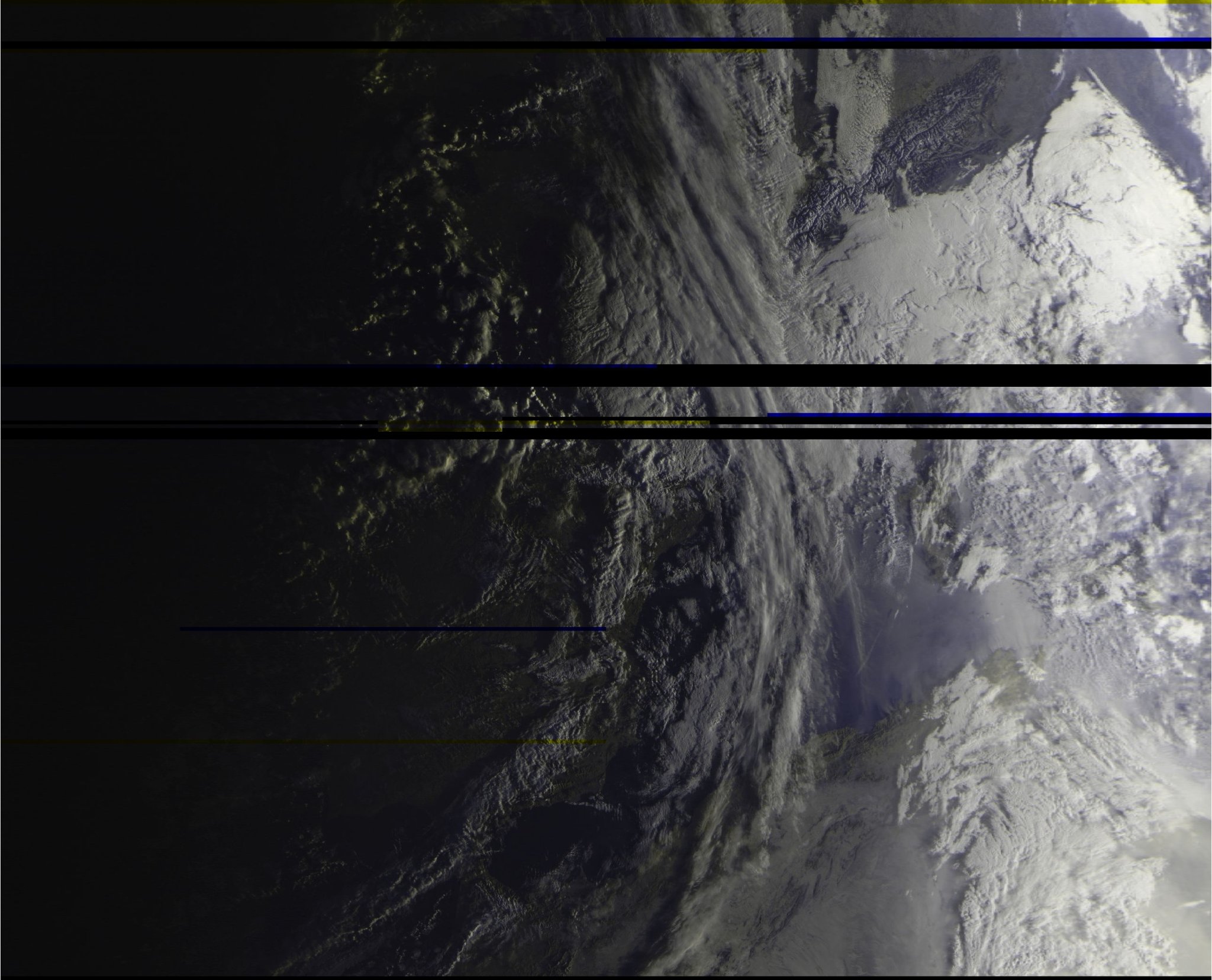

D'abord un Meteor très moche à 18h, faible .
Tracking avec Orbitron
Première partie en décodage live
Suite à un clic mal placé :mrgreen: tout a coupé, j'ai dû reprendre l'enregistrement en mode manuel

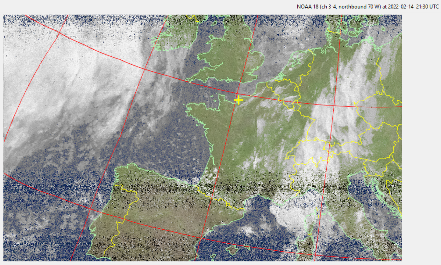

Messages : 4251
Message par turbojf » 14 févr. 2022, 22:47

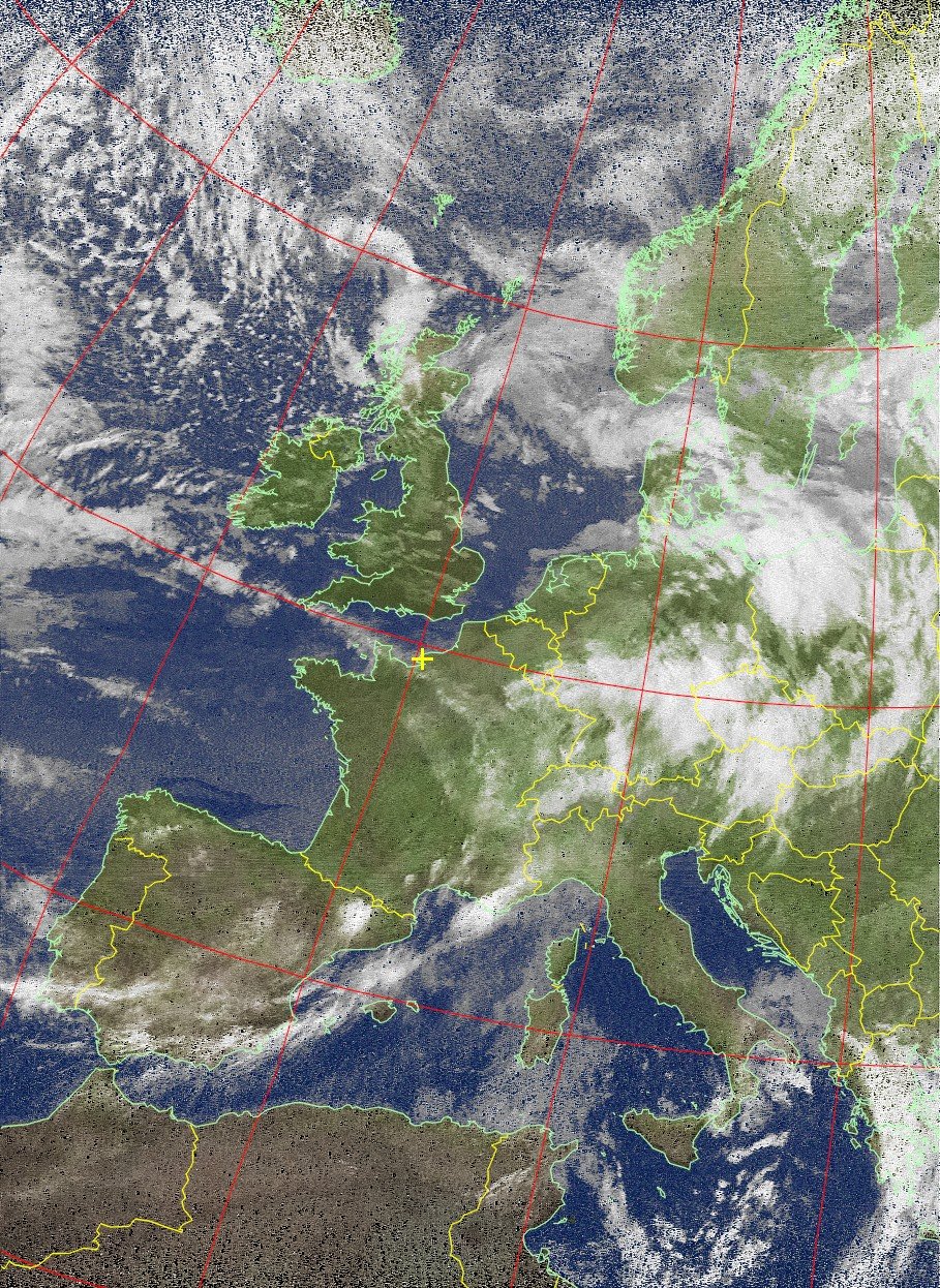

A l'instant, NOAA18 avec une réception dégradée par rapport à ce week-end.
J'espère que mon bricolage de ce soir n'est pas en cause.

Message par pejive » 15 févr. 2022, 07:27

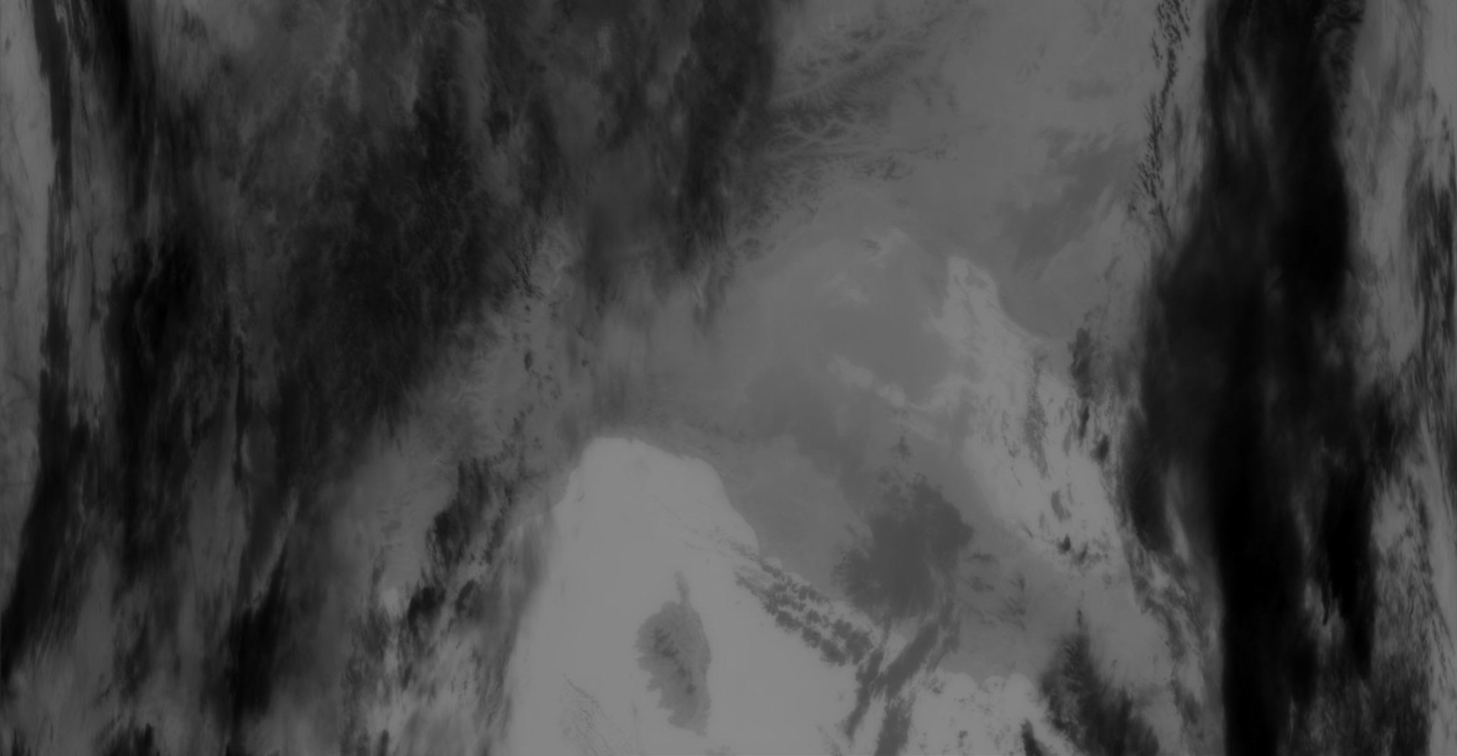

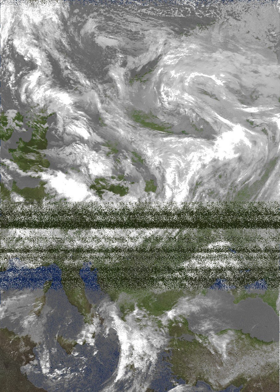

noaa19 de 07h loin et bruité
Lever de soleil sur la Mer Noire
Meteor de 8h tracking Orbitron
en infrarouge 11microns
N'oubliez pas votre parapluie :D

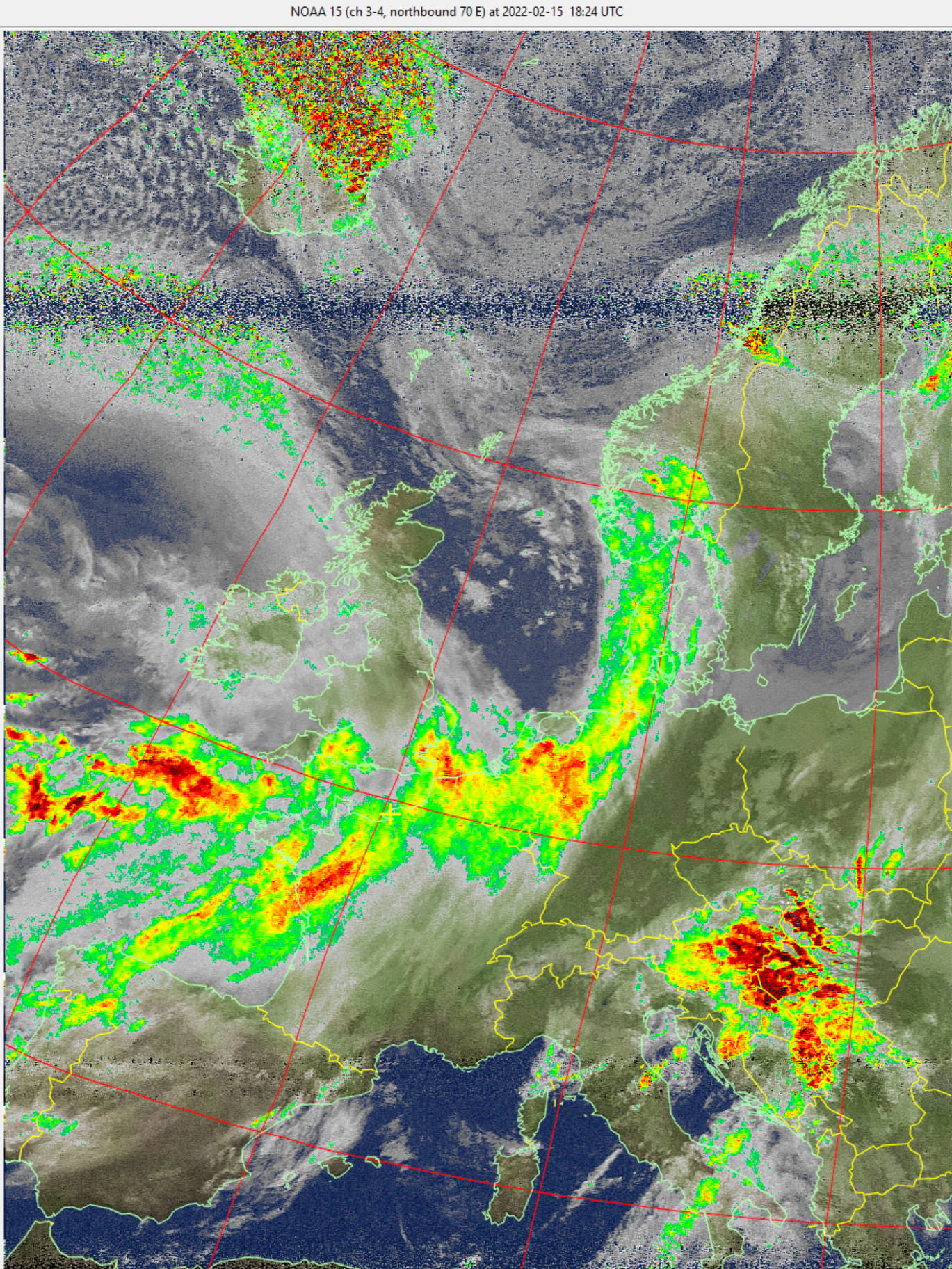

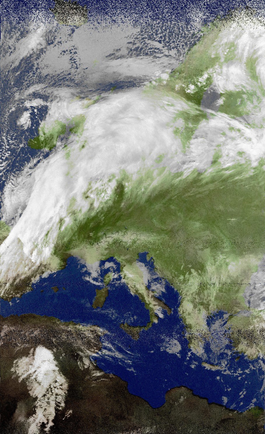

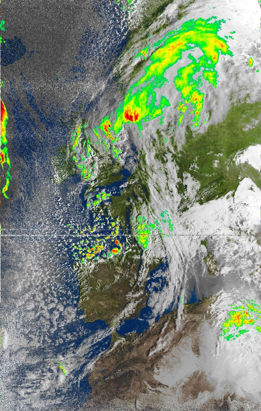

Message par turbojf » 15 févr. 2022, 20:00
Le NOOA 15 de 19h24 ne nous annonce rien de bon pour cette nuit.
Le NOOA 19 de 20h20 confirme:
Messages : 4251
Message par turbojf » 15 févr. 2022, 22:41
Je complète la collecte de la soirée avec NOAA 18 de 22h30, la résolution verticale monte à 1365 lignes.

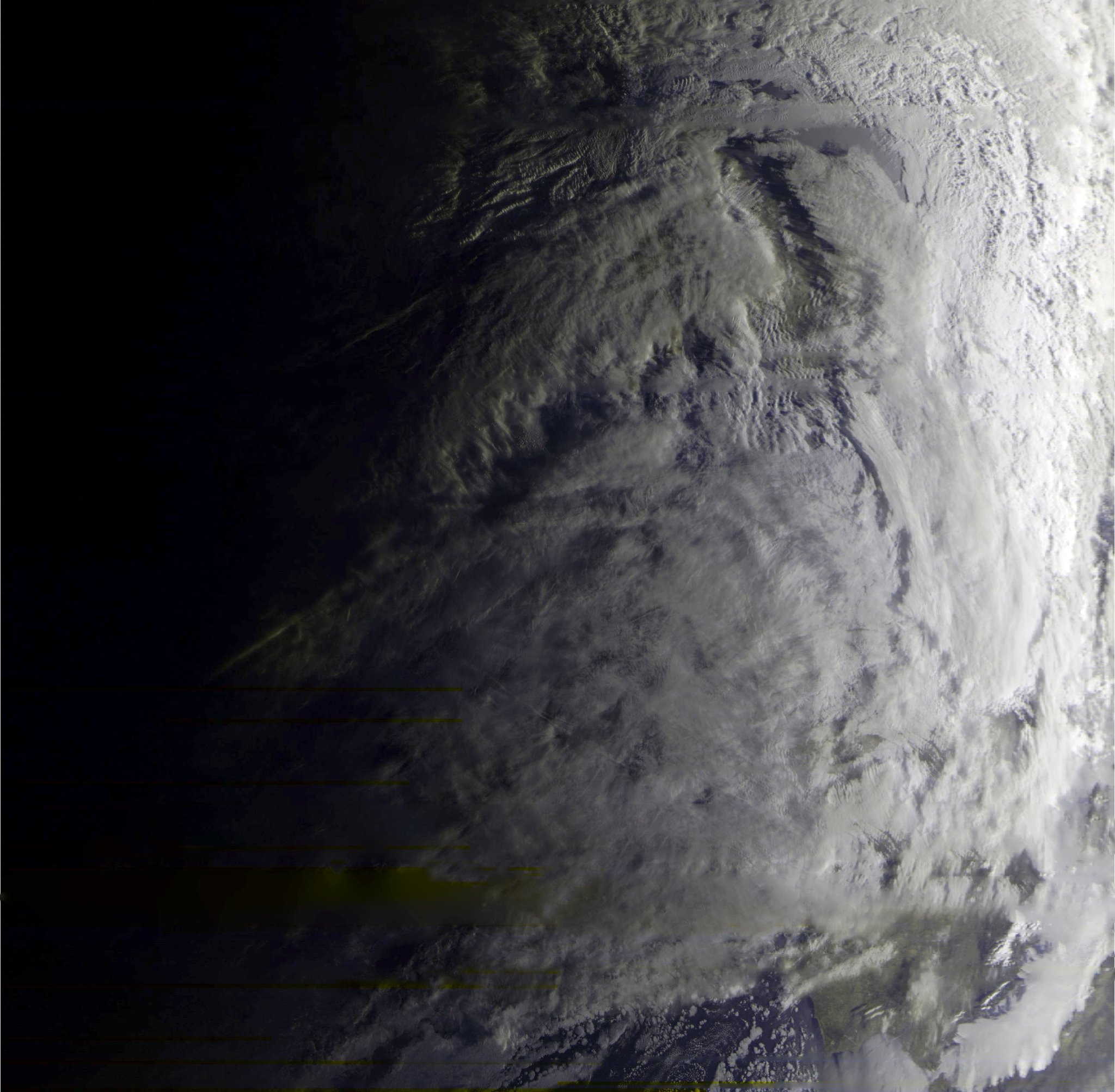

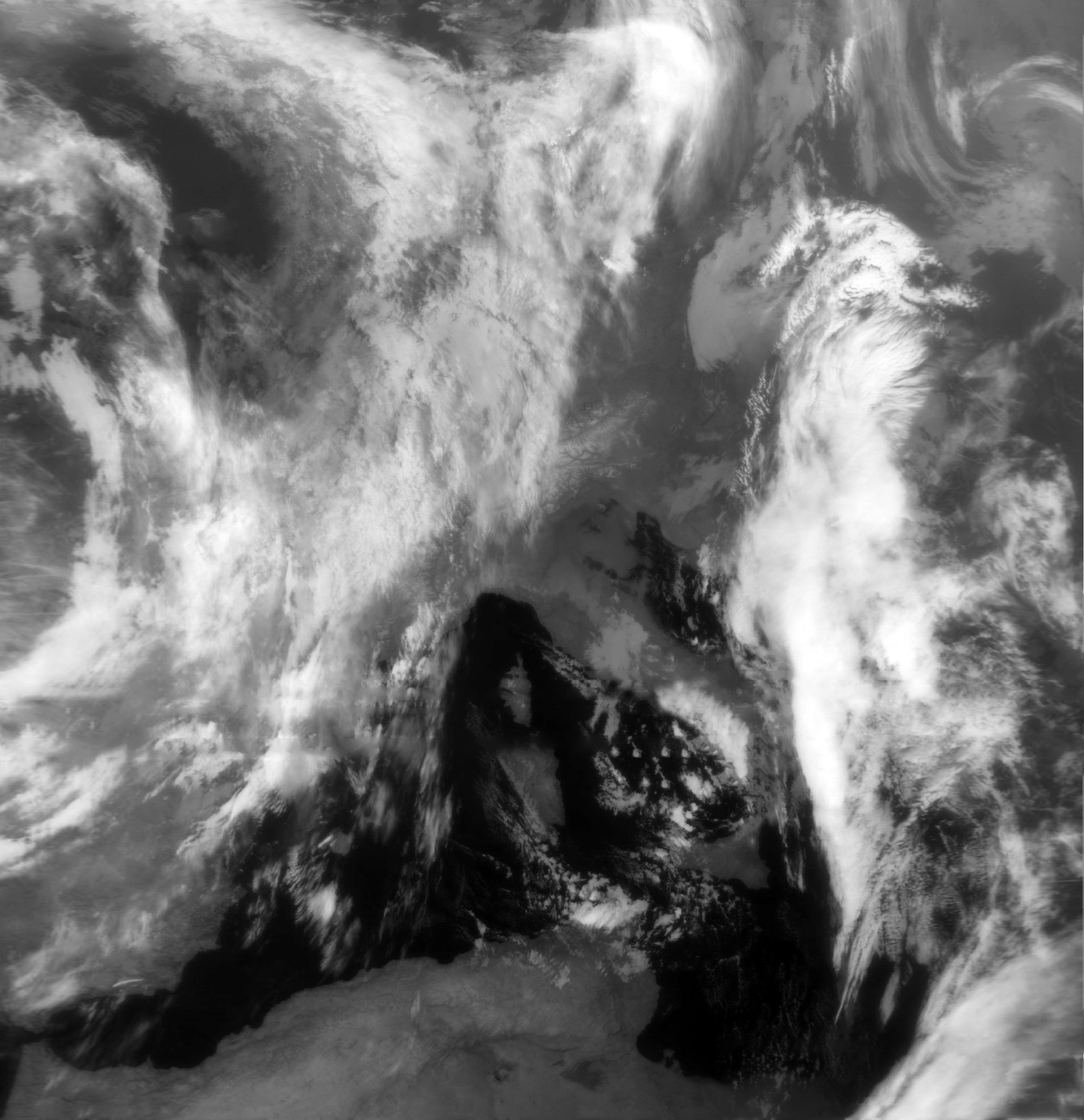

Message par turbojf » 16 févr. 2022, 08:09
15 févr. 2022, 23:04
C'est propre comme image
Presque! J'ai quand même du bruit et du moirage sur celle-ci.

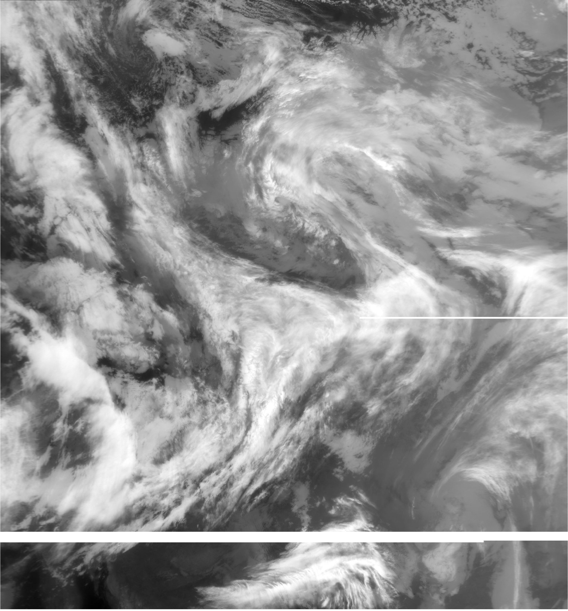

A l'instant, Meteor M2 nous indique qu'il fait grand beau sur la Corse et sur le Golfe de Gênes.
Quelques nuages arrivent sur Nice.

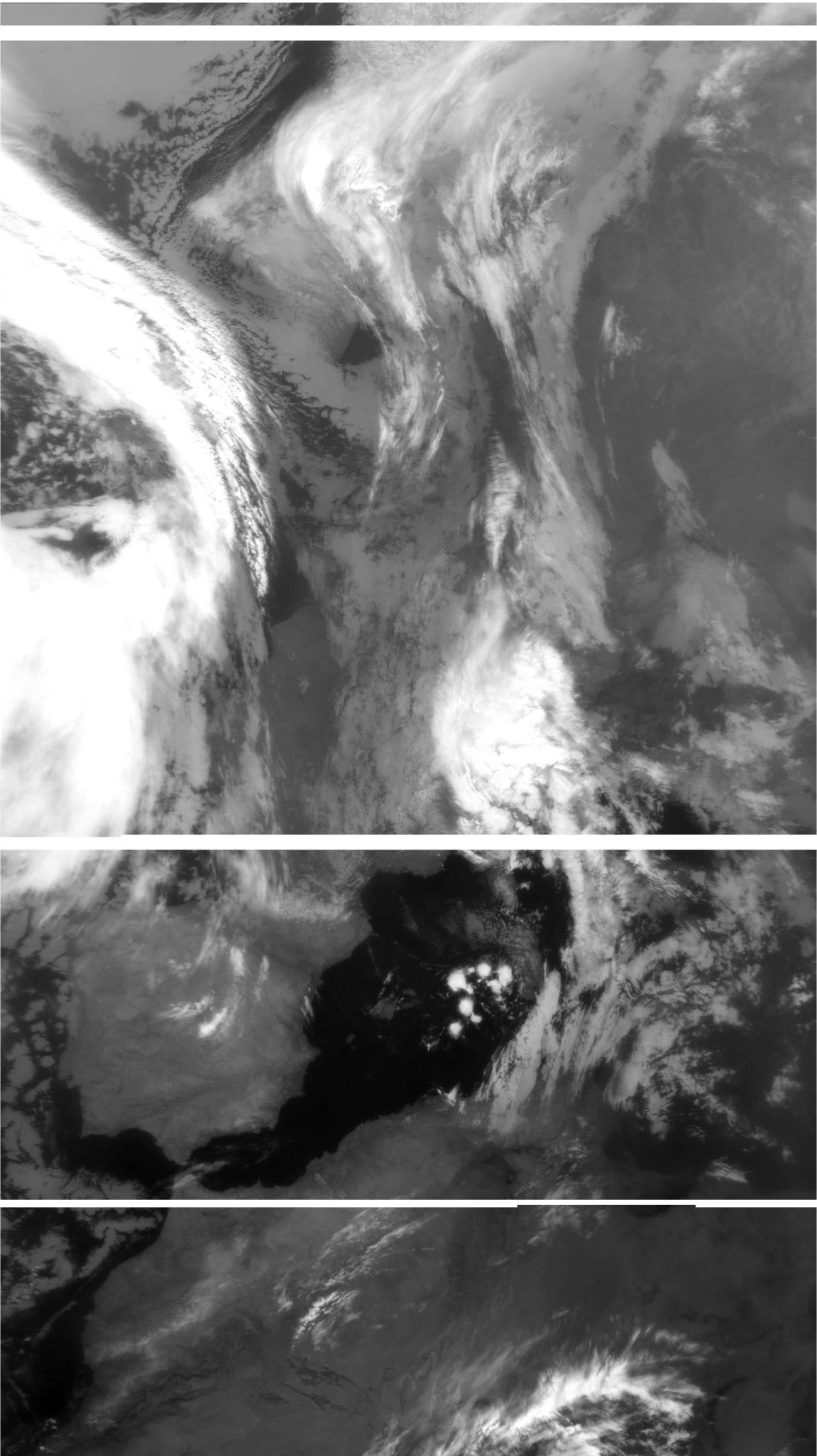

Un peu de météo avec les deux passages de NOAA18 fusionnés
Deux beaux passages de Meteor ce matin, la couche nuageuse a dû aider à la propagation des ondes
Les versions lever de Soleil
et les versions IR

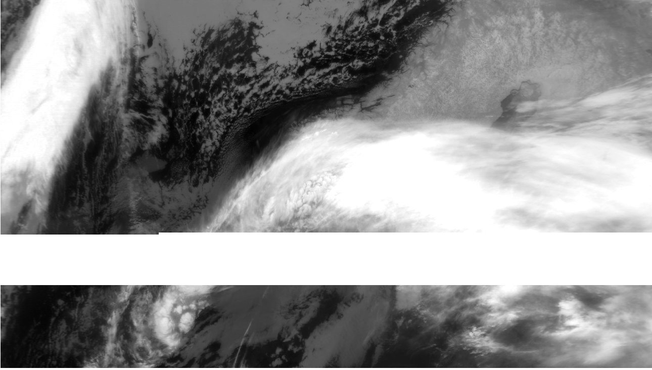

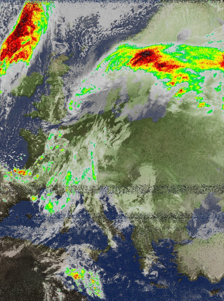

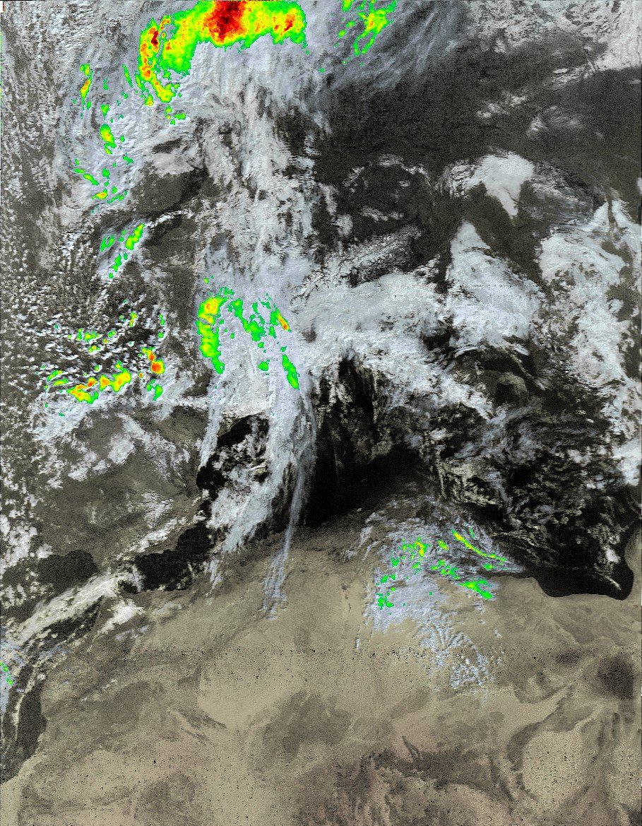

Message par pejive » 16 févr. 2022, 18:46

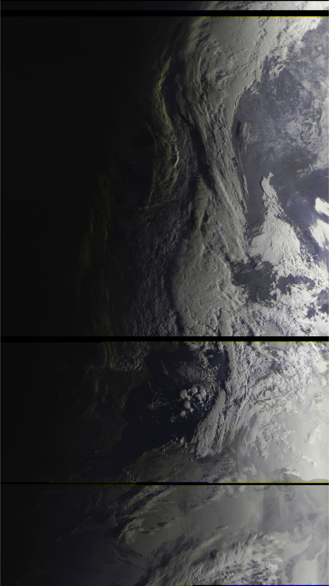

noaa19 de 18h30 belles couleurs en mcir; on dirait une gouache :)
Le brouillage au milieu est dû à une défaillance du rotateur d'antenne :mrgreen: qui lisait ses mails pendant le passage :oops:

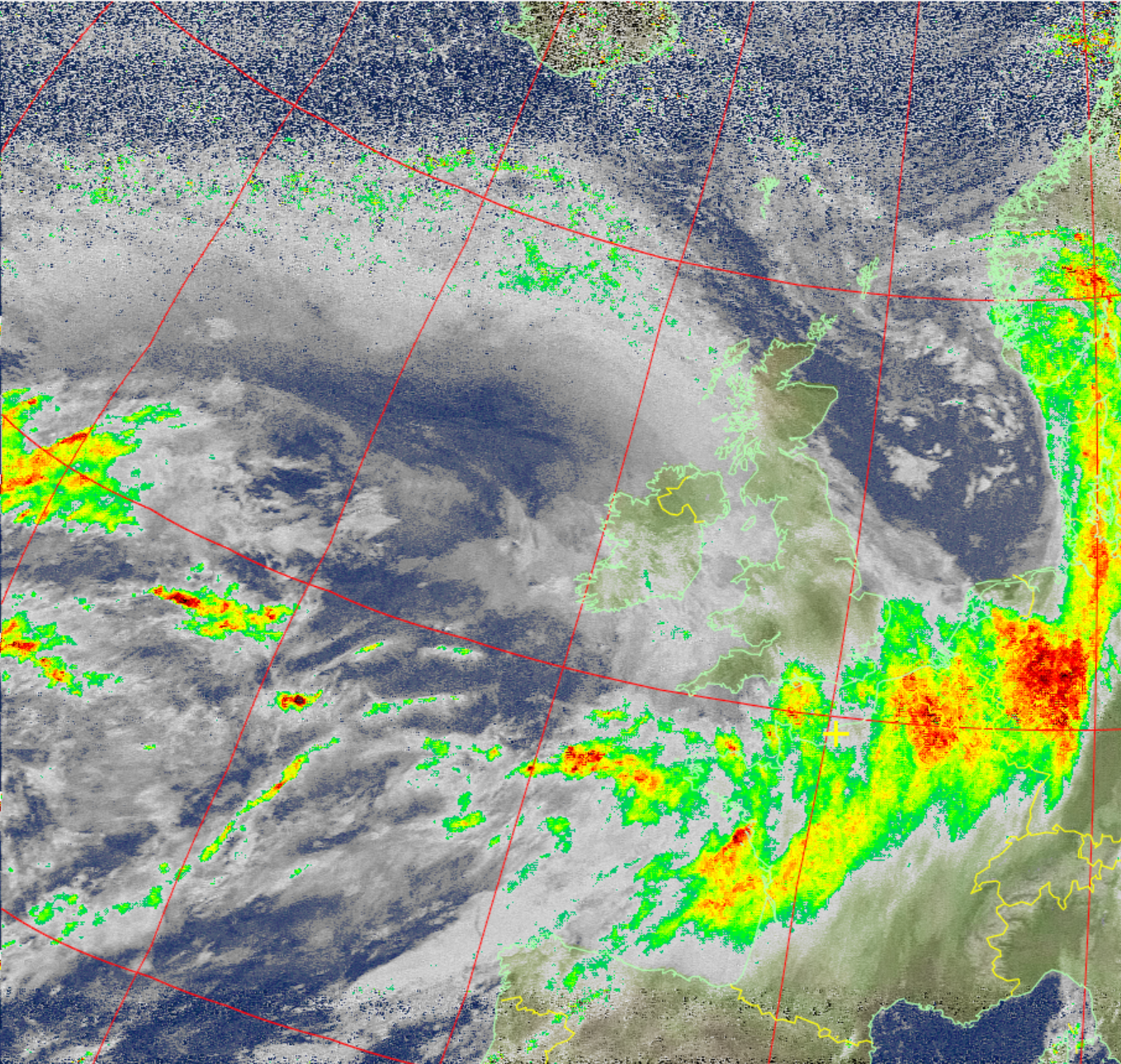

Message par turbojf » 16 févr. 2022, 22:38
Etant donné la violence de la tempête en cours, ce midi, j'ai préféré redescendre l'antenne au sol, elle est ainsi à l'abri derrière le rhododendron.
Etonnante cette antenne à polarisation circulaire, zéro perte de signal quand le satellite passe à la verticale. :dance:
NOAA 18 de 22h20

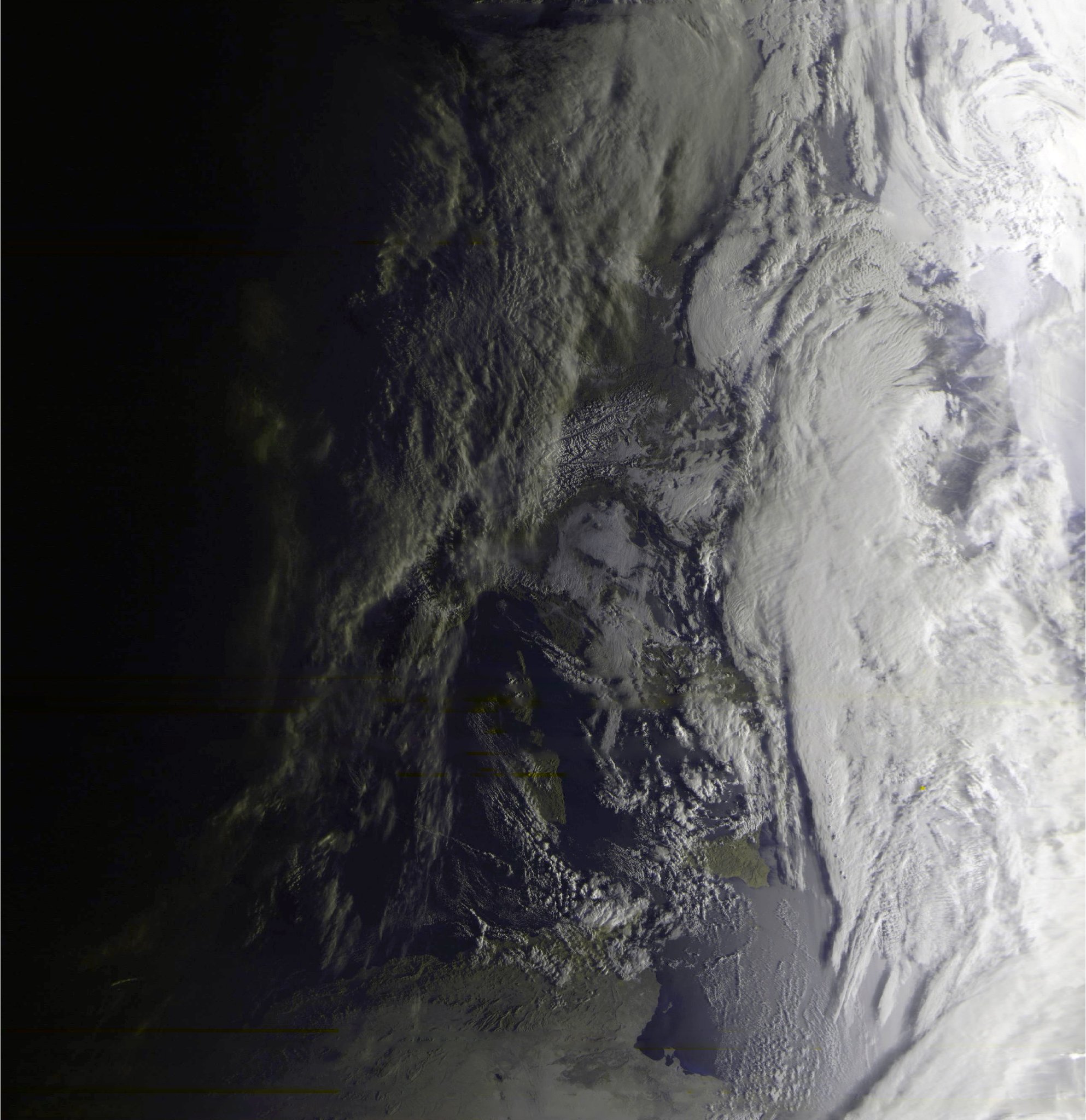

Message par pejive » 17 févr. 2022, 14:05
noaa18 de 13h50 un peu loin.
On voit le Groenland en haut à gauche
