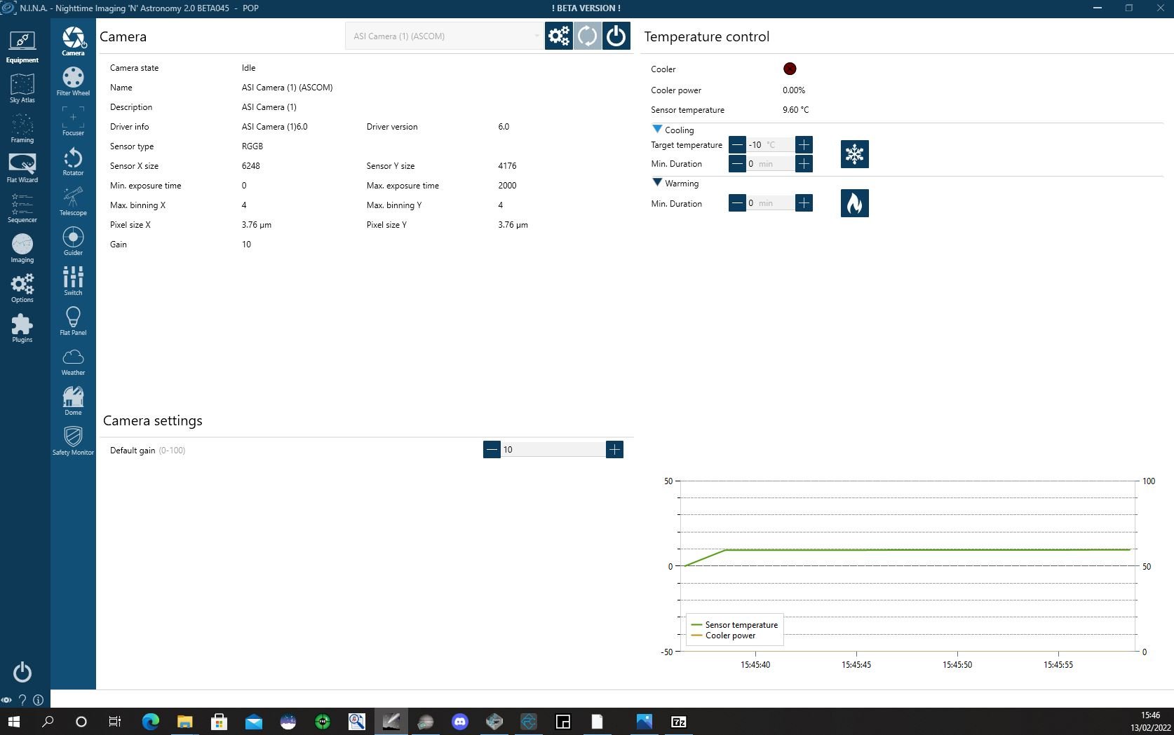

Message par spica2000 » 13 févr. 2022, 18:26
@bemo47 au jeu des 7 erreurs, je trouve que je n'ai pas de champ offset dans la page caméra contrairement à toi avec pourtant la version 2.0 comme toi. Comment est-ce possible un truc pareil?
Pas sûr que ça ait un lien avec le platesolve...
Mais ça va vite faire chier par la suite si ça manque...

Message par Petit Astro » 13 févr. 2022, 18:55
@spica2000 : pour le champ « offset » absent ou présent, je pense que c’est simplement le choix du driver de la camera le natif pris par @bemo47 et le ascom que tu as pris.
Penses pas que ça ait une influence sauf si tu as fait un réglage particulier dans ascom, alors à tout hasard, choisis le natif zwo en cliquant sur les engrenages et vérifie ensuite que cet offset est bien à 50.
Pour Astap, as-tu bien mis dans Astap, H18 dans l’onglet sigma ?
Dans Nina, le gain 400 est ptre « trop » fort pour le plate solve, testes avec 200 et download factor à 0.
Il s’agit des réglages que j’ai et ça marche chez moi avec la même camera ;)

Message par bemo47 » 13 févr. 2022, 18:59
@spica2000 pour ta caméra tu sembles utiliser le driver ASCOM, il faut que tu trouves le driver natif ZWO, les drivers ASCOM ne donnent pas toujours de bons résultats
