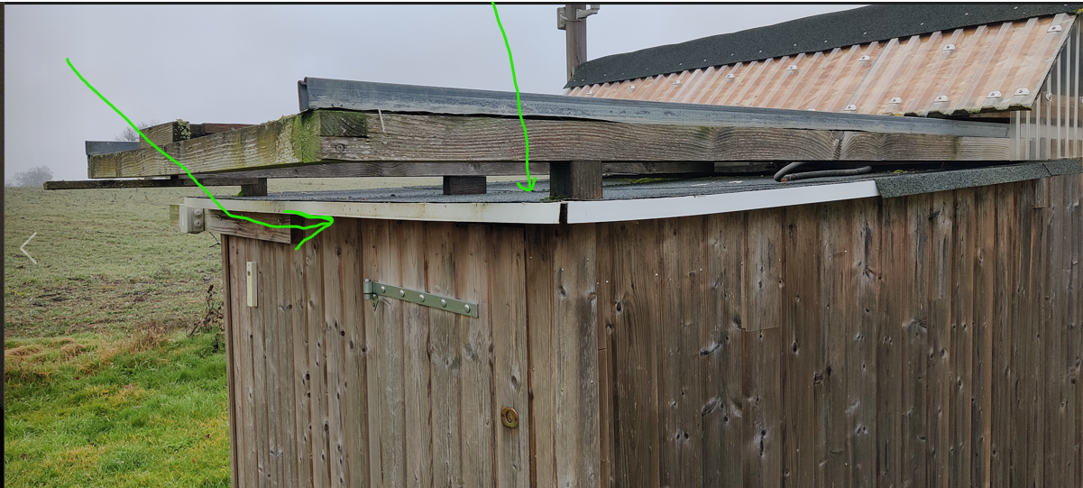

Alors pendant que certains se construisent leur observatoire, je ne cite personne @John Mc Burn , ici on en est aux réparations .............
Et oui... mes talents de couvreur se sont avérés un peu limités, pour rappel ma cabane fait 4mx2m et est divisée en deux parties de 2mx2m, l'une est l'entrée et le bureau, l'autre héberge la colonne et le télescope et est surmontée d'un toit mobile qui s'ouvre en reculant au dessus de la partie bureau.
Le toit mobile contre toute attente s'est avéré super étanche, malgré qu'il soit très aéré, forcément, mais pas une goutte d'eau n'y entre, c'est mieux pour le setup :mrgreen:
Même les oiseaux ne peuvent plus venir passer la nuit sur le tube en y laissant de belles décorations....
Donc coté scope tout va bien.
Mais coté entrée bureau, orientée Nord-Ouest, tout va mal, depuis pas mal de temps d'ailleurs.
Le toit est un OSB de 22mm qui déborde de 15cm tout le tour, petite rive en pvc fixée tout le tour pour protéger le bord de l'OSB, trop petite la rive... et pas bien résistante dans le temps
La pente est de 3cm/m donc 6cm sur 2m, c'est faible, mais ça pourrait être suffisant si je n'avais collé dessus ce tapis bitumé imprégné de grains verts, qui sert à couvrir les niches souvent, l'eau s'écoule pas bien...
En plus j'ai fait une petite armature dessous en tasseaux de 40x60, mais seul un est vraiment porteur, et je dois pouvoir marcher dessus pour accéder au moteur du toit au dessus, côté résistance entre l'OSB de 22 et le tasseau de 60 ça allait.
mais avec le temps il a fléchi, normal... donc léger creux au centre et infiltrations... et l'OSB ça aime pas beaucoup l'humidité
ensuite en bas de la pente, avec le vent j'avais des retours qui infiltraient la cloison, bref pas cool...
Là j'ai ... enfin.... décidé de démonter ça et voilà le résultat une fois enlevé la 1ère plaque d'OSB et la laine de roche de 40 posée sous le l'OSB en toiture et quia fait éponge...
pas beau... j'osais pas la montrer cette photo.. mais bon, on se connaît hein :mrgreen:
et voilà, vu de l'extérieur avant démontage, les flèches montrent les entrées d'eau principales

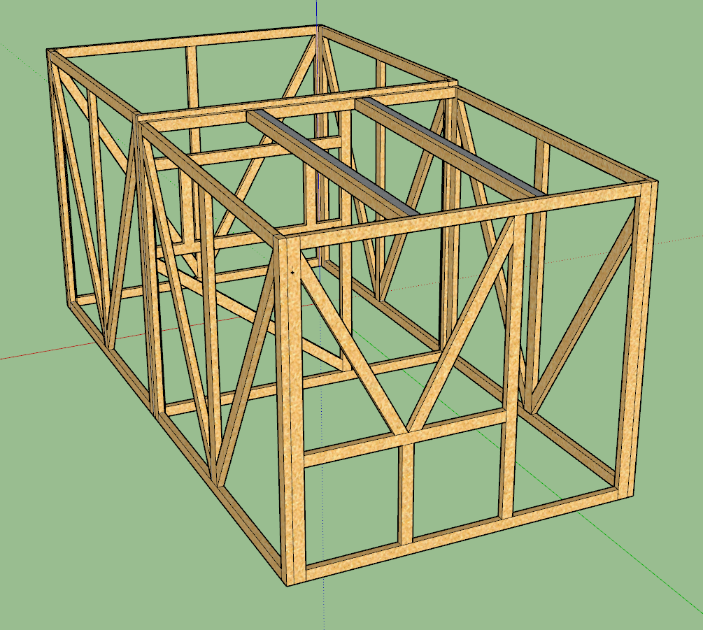

Donc démontage en cours, tout les panneaux OSB, les doublages, la laine de roche, changement de bois qui seraient trop abimés....
Puis nouvelle solution : 2 rails Mantion 55x62 qui serviront de traverses de soutien du toit, toit en voliges de 18mm, tasseaux puis couverture en zinc... et oui j'ai une file qui est couvreuse-zingueuse maintenant, ça sera peut être mieux que c'est que j'avais fait :ninja:
donc les rails de soutien, doublés de tasseaux de 40x60 pour pouvoir visser les voliges plus facilement
voliges et tasseaux
Vue avec les rails du toit et leurs supports
et l'ensemble, sans le zinc avec ses retours sur les cotés... disons que c'est ma partie, le reste c'est le domaine de la couvreuse-zingueuse !
bon, sur Sketchup c'est pas mal... on verra la réalité...... y plus qu'à ........... :mrgreen:

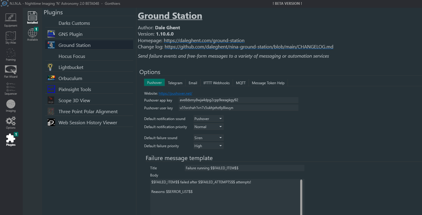

Sur un autre post, tu as indiqué utilisé le plugin ground station mais il n'apparait pas dans ma version NINA 2.0.0 2029?
Messages : 5045
Un observatoire.....
Message par bemo47 » 09 mars 2022, 19:55
LoupRouge a écrit : ↑
17 févr. 2022, 11:14
Je ne sais pas pour les urls, j'ai l'application android ewelink: je suis en train de voir, grâce à ta suggestion, de faire des url de commande avec iftt.
oups, désolé, je n'avais pas vu cette réponse et surtout la question...
voilà le plugin Ground Station
mais faut que je recherche pour retrouver les commandes que j'avais passé pour éteindre ou allumer les LED de ma caméra interne de l'obs...

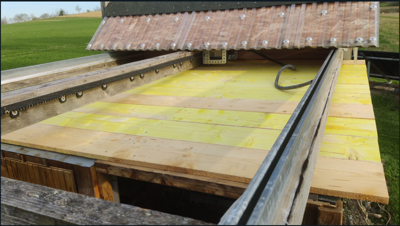

Message par bemo47 » 09 mars 2022, 19:59
petite avancée de mes travaux de réfection, le berceau moteur a été refait en cornières zinguées, boulons et écrous.. je crains un peu que ça se dévisse tout ça, mais j'ai utilisé des rondelles d'arrêt donc je crois les doigts...
toit du bureau enlevé, sans toucher au support des rails, puis remplacé par des voliges
pour l'occasion j'ai réactivé mon établi mobile
reste à finir l'avancée jusqu'aux deux poteaux ajoutés pour soutenir les rails en bout.
puis le parepluie
puis les tasseaux
puis la couverture en zinc...
à suivre....
