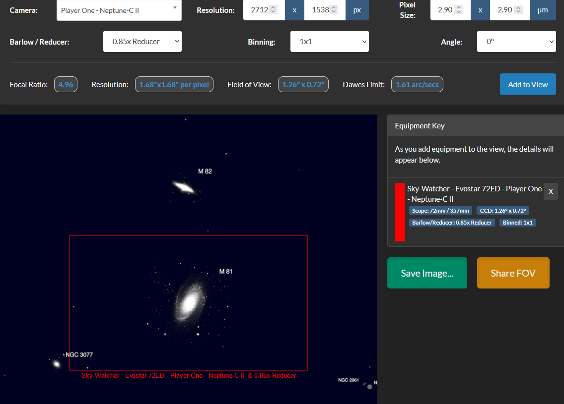

Message par John Mc Burn » 23 févr. 2022, 16:08
Qu'est ce que tu veux voir? Parce que c'est surtout ça qui permet de savoir sur quel type de matériel se diriger, avec un lunette 50/200 tu ne pourras faire que du grand champ, donc les objets du CP seront rikikis voir minuscules, a part quelques uns.
D'un point de vue qualitatif ce type de lunette souffre de pas mal de chromatisme et la courbure de champ est importante (et il n'y a pas de correcteur dédié), c'est utilisé comme chercheur ou pour lunette de guidage mais ça ne fait pas de miracles en "imagerie". Si tu l'as déjà tu peux tester avec, c'est formateur, mais ce serait dommage d'en acheter une.
Une SW 72ED serait beaucoup plus adaptée, il existe un correcteur/reducteur dédié, la focale est un peu plus intéressante, l'ensemble plus qualitatif avec une mise au point démultipliée, vu la faible focale une caméra avec des pixels pas trop gros pour conserver de la résolution, et ça donne ça:
SW72ED + reducteur 0.85x + Player One Neptune Cll (IMX464)
C'est très bien avec une AZGTi (que tu pourras même passer en mode équatorial après), le champ est appréciable ( M81 et M82 rentre dans le champ) tout en permettant de voir les objets du CP a une taille supérieure au confetti, et ça reste raisonnable en tarif.
Après il faut aussi avoir une idée du budget, en plus de ce que tu veux voir et comment tu veux le voir.
