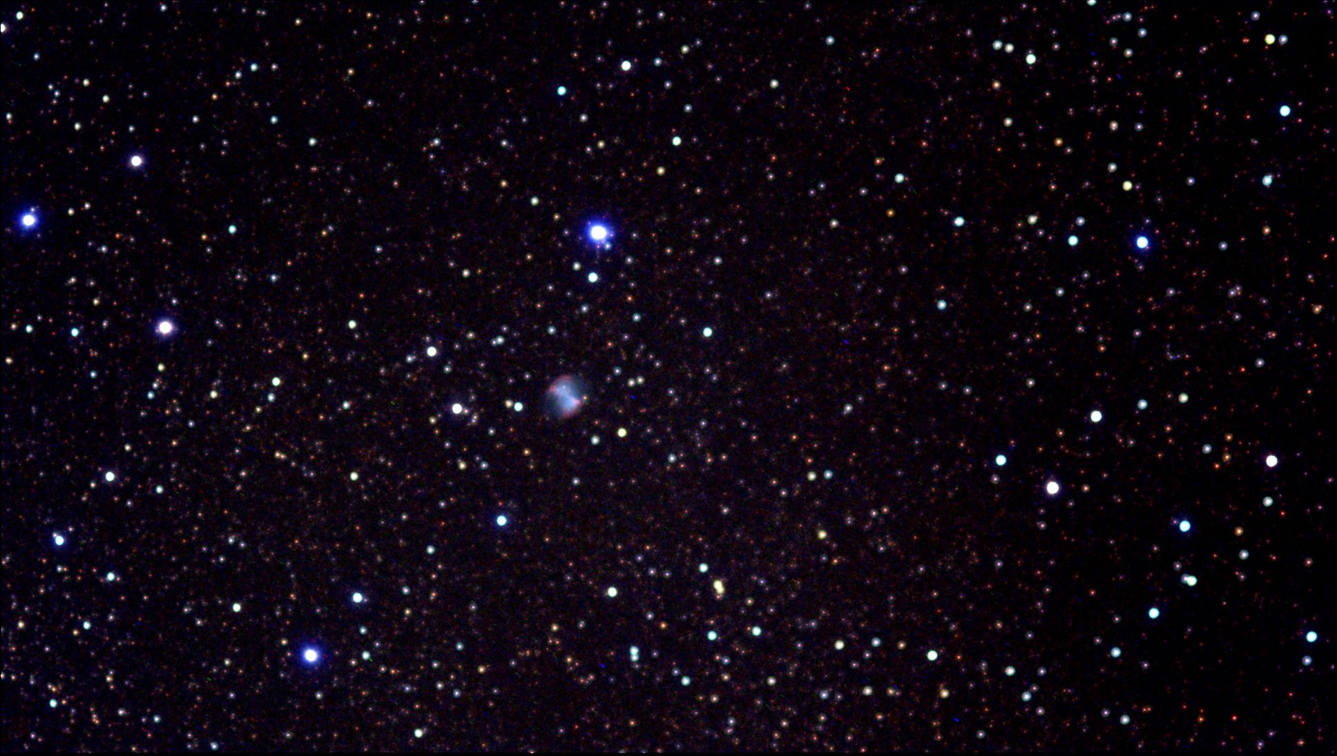

nuit du 13 au 14 juin 2021. Température estivale, trop chaud pour moi, mais le ciel semble clair exceptionnellement
Je me risque à 7s d'exposition gain 130 du côté de Gamma du Cygne pour régler le cercle d'AD.
Je distingue immédiatement des nébulosités rouge, c'est bien la 1ère fois!
Je fais bien sûr un dark Astap réussit à solver :le champ est de 3,14°x1,78°
Je révise quelques classiques
M29 M27 M71 NGC6888 difficile à apercevoir Collinder399 et son voisin NGC6802 Après les 12 coups de minuit je décide de poursuivre
NGC6992 mais oui!
NGC6940 facile
Je tente du jamais vu (pour moi)
NGC7000-NGC6997
N'étant pas préparé à une recherche de nébulosités je lève la séance, mais je reviendrais avec un programme

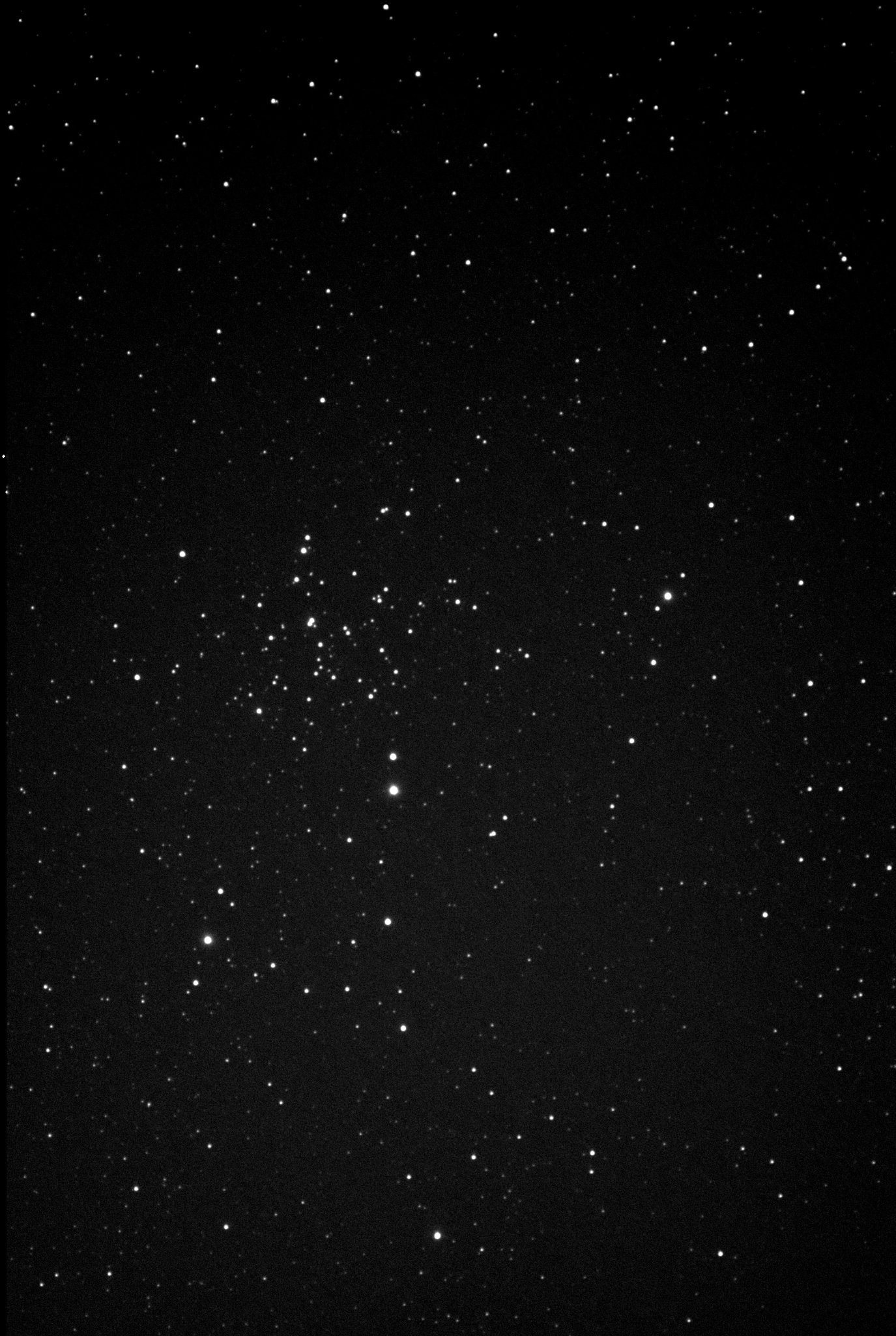

Séance improvisée car aucun matériel n'était prêt
J'ai donc installé en catastrophe l'objectif 50mm réglé à f/5,6 devant l'ASI485 équipée du filtre ir-uv cut
Raccordement pifométrique avec des bagues T2, la MaP s'obtient avec l'objectif réglé sur 4m
Le champ obtenu est d'environ 6° x 11° mais avec beaucoup de vignettage; le champ utile est de l'ordre de 5°
Aberration chromatique importante, gênante sur les étoiles brillantes.
Exposition 4s gain 125 soustraction du dark
M51 L'amas de galaxies Coma Le Triplet du Lion
M3
M3

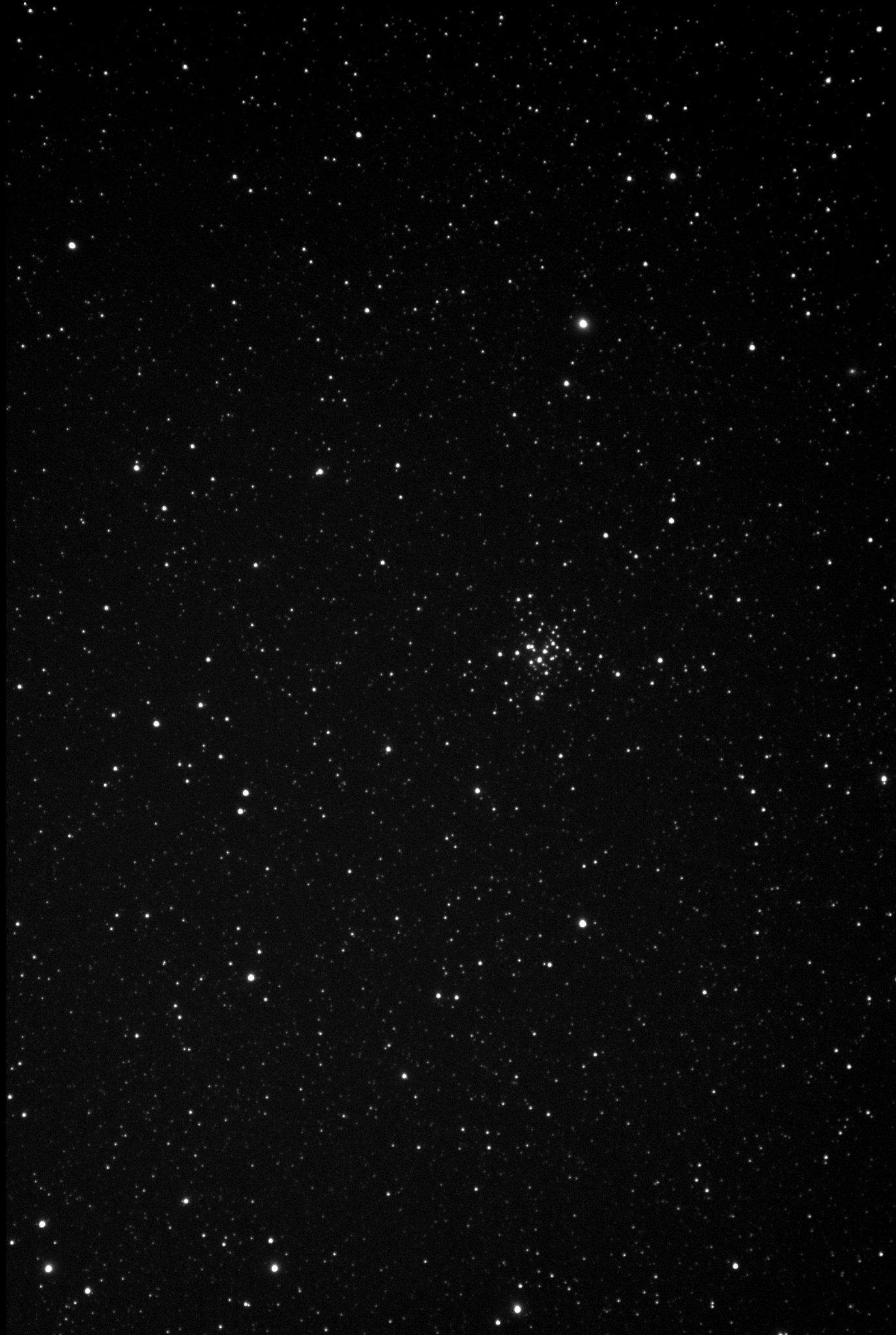

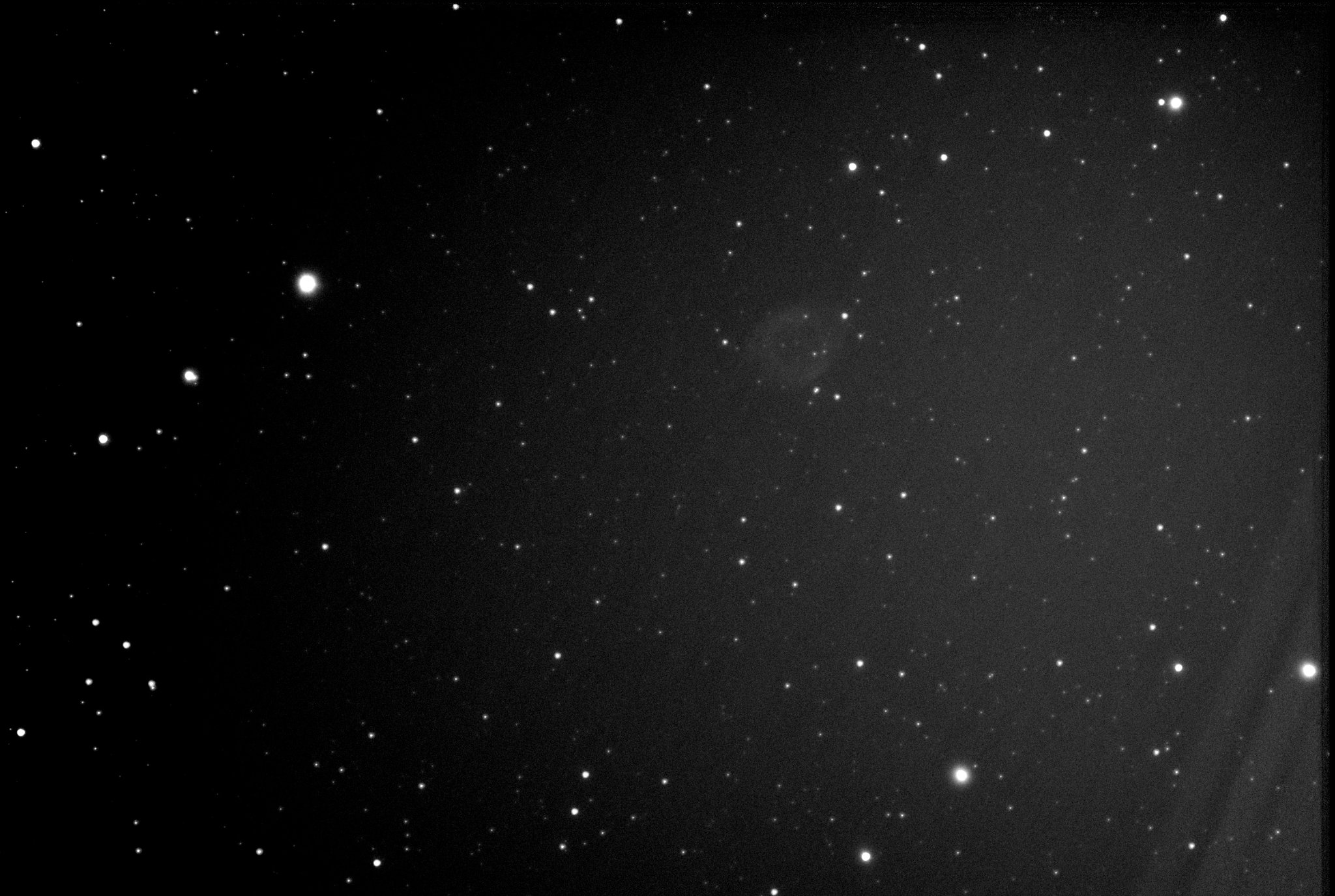

Quelques mois plus tard...13 novembre
Essai cette fois avec la caméra Neptune-M. Sans filtre; peut-être un IR-cut aurait été utile...
Objectif 135mm car la mise au point avec un 55mm s'est avérée trop délicate.
La mise au point (améliorable) à l'infini s'obtient en réglant vers 10m sur l'objectif.
Le support est provisoire
Je n'ai pas pu faire une MaP précise en raison de l'installation sur le balcon, sans vue directe sur l'écran.
Le but était de découvrir le ciel côté Sud-Ouest .
Malgré une fenêtre de vue assez limitée j'ai pu trouver quelques objets.
Exposition 2s gain 200 avec soustraction du dark.
Le champ total fait 3° x 2° mais avec beaucoup de vignettage
M72 M75 M2 Une tache floue s'avère être une nébuleuse que je n'avais encore jamais vue : NGC 7293
à refaire avec plus de focale
J'ai monté l'exposition à 4s gain 250

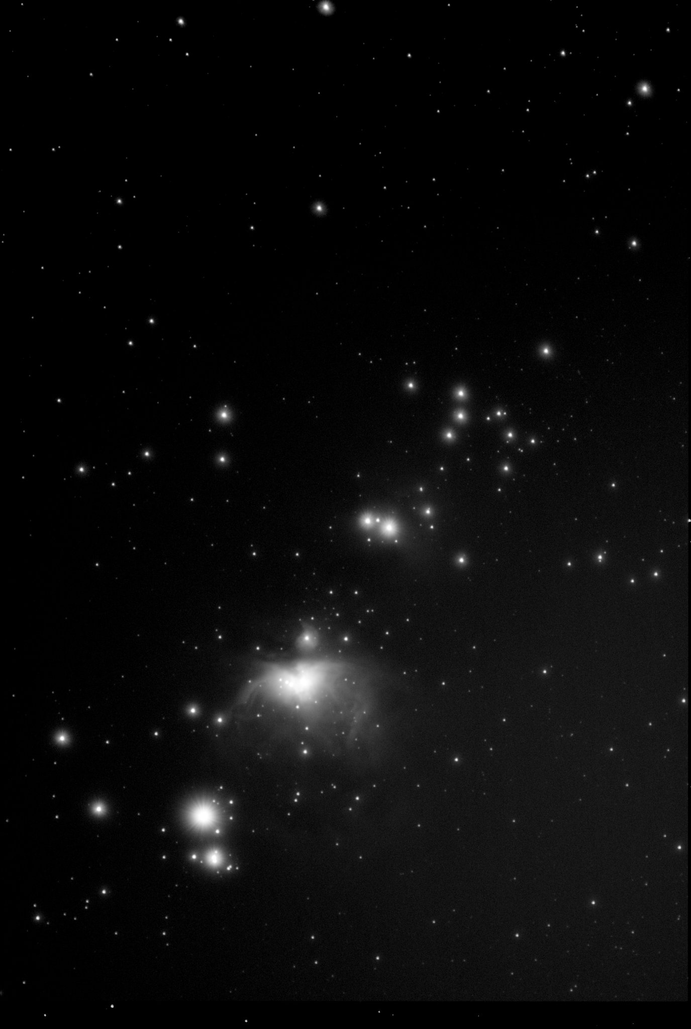

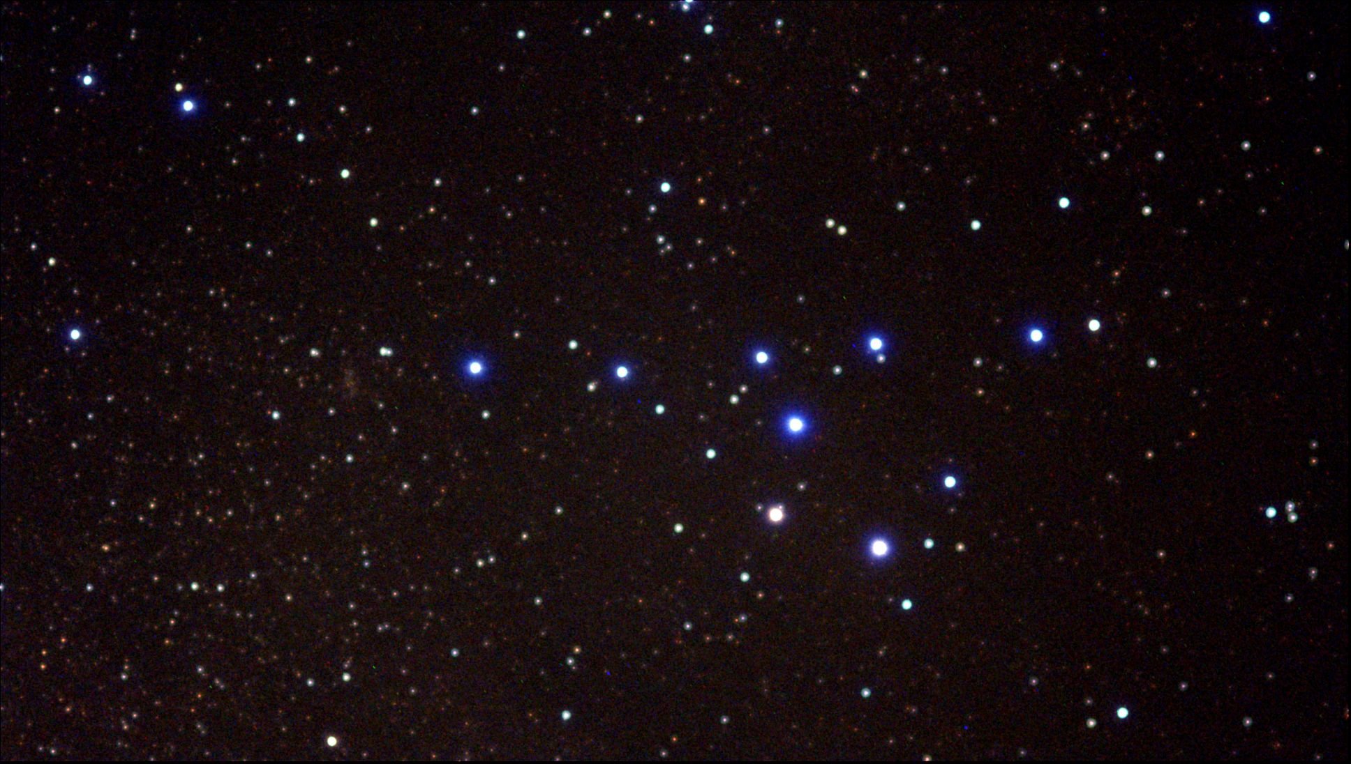

Premières horreurs de l'année avec objectif zoom 35-135 sur Canon EOS 1100D
focale 50mm pose 5s f/4.5 iso 200 (sous la Lune, nuages et lampadaires)
En réglant les niveaux dans Astrosurface on arrive à voir des étoiles comme en plein jour, et même M42

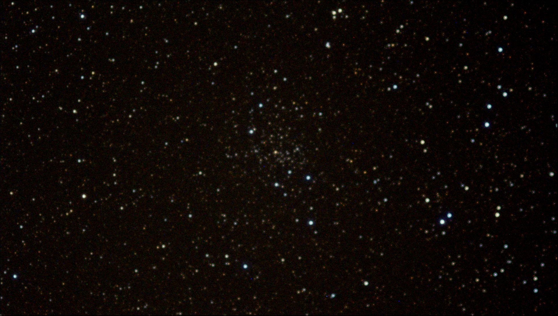

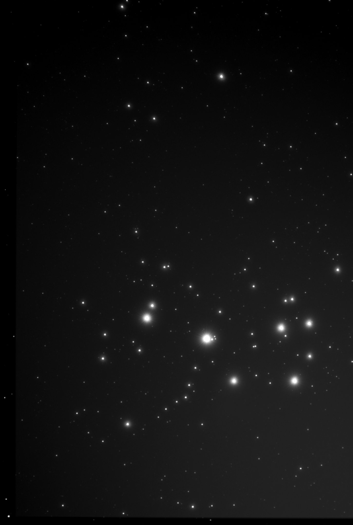

13 février
monture EQ-2 Objectif 135mm f/2.8 + camera Neptune-M
filtre IR-UV cut
champ= 3,2° x 2,16° beaucoup de vignettage (camera raccordée avec un adaptateur M42-T2-1.25")
exposition 4s / gain 150 /dark
La cible principale était la comète. Mission réussie, on aperçoit une queue. L'amas ouvert est NGC1647 Coup d'oeil sur les Pléiades Le champ de M42 Plus difficile le secteur d'Alnitak; on distingue la Flamme NGC2024; on soupçonne la tête de Cheval Essai sur l'autre comète C/2022 U2
non visible
en principe elle est par là
Juste à côté un joli champ avec de nombreux amas, en particulier NGC1893 en bas et NGC1907 en haut
filtre IR-UV cut

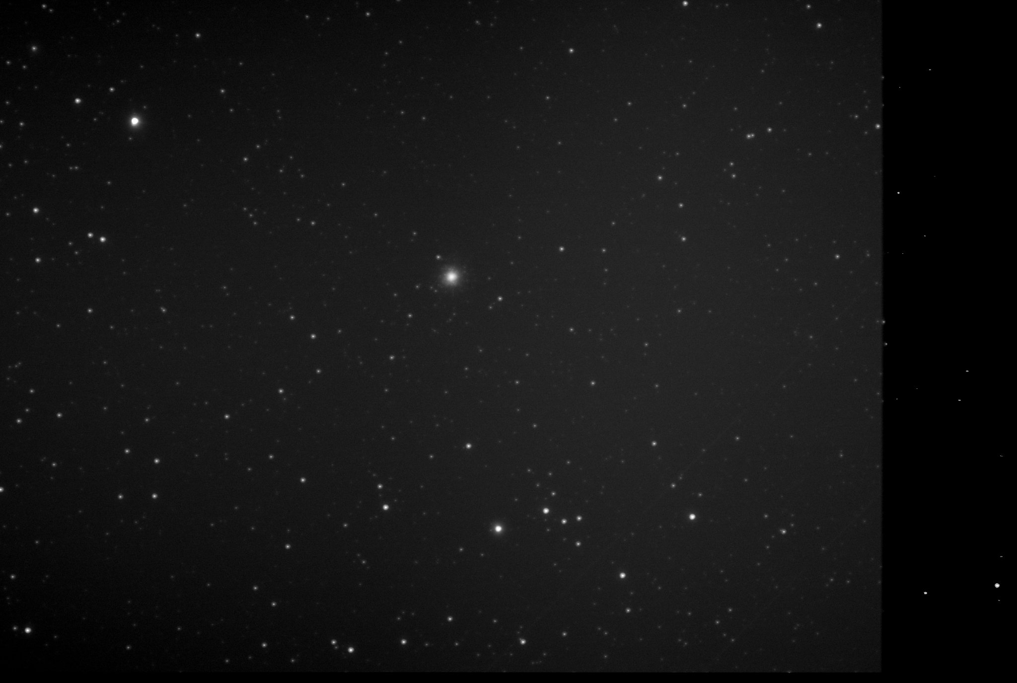

Reprise du montage sur monture équatoriale EQ3-2
objectif diaphragmé à 4; exposition 8s gain 150; soustraction du dark
Avec une trentaine de frames stackées on atteint la magnitude 15+
MaP pas trop fignolée.
NGC 1647 M1 M36 M37 M38 Images à analyser plus en détail: présence d'amas ouverts peu connus, d'astéroïdes, d' étoiles doubles

Objectif 135mm f/2.8 camera imx464 filtre L-pro
expo 2s gain 200
champ 1,94° x 3,42° magnitude max 13,5
La map n'est bonne que sur le canal vert (j'aurais dû diaphragmer à 4 ou 5.6)
M4 se voit facilement près d'Antarès ainsi que ngc6144
Y a qu'à attendre 20mn que les fils aient terminé leur défilé
