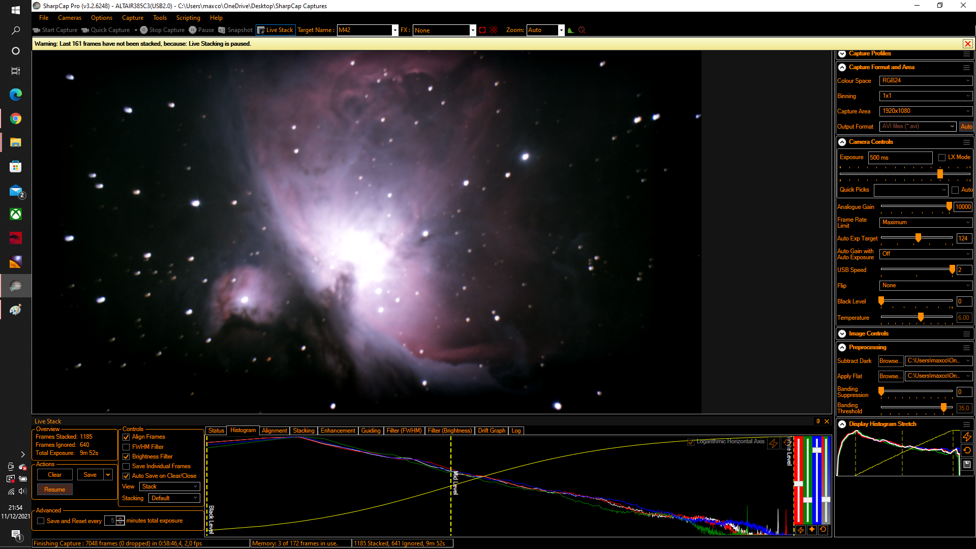

Message par MaxCoch » 12 déc. 2021, 11:24
Enfin après presque 2 mois de mauvais temps, j'ai pu sortir le matos pour m'essayer sur les constellations d'hiver.
Pour l'instant j'ai juste chercher entre le Taureau et Orion.
Un bout de M45 en 1050x500ms
M1 en 1300x500ms
M42 en 1180x500ms
IC434 en 1140x500ms mais compliqué elle est peu lumineuse.
NGC2024 en 1200x500ms

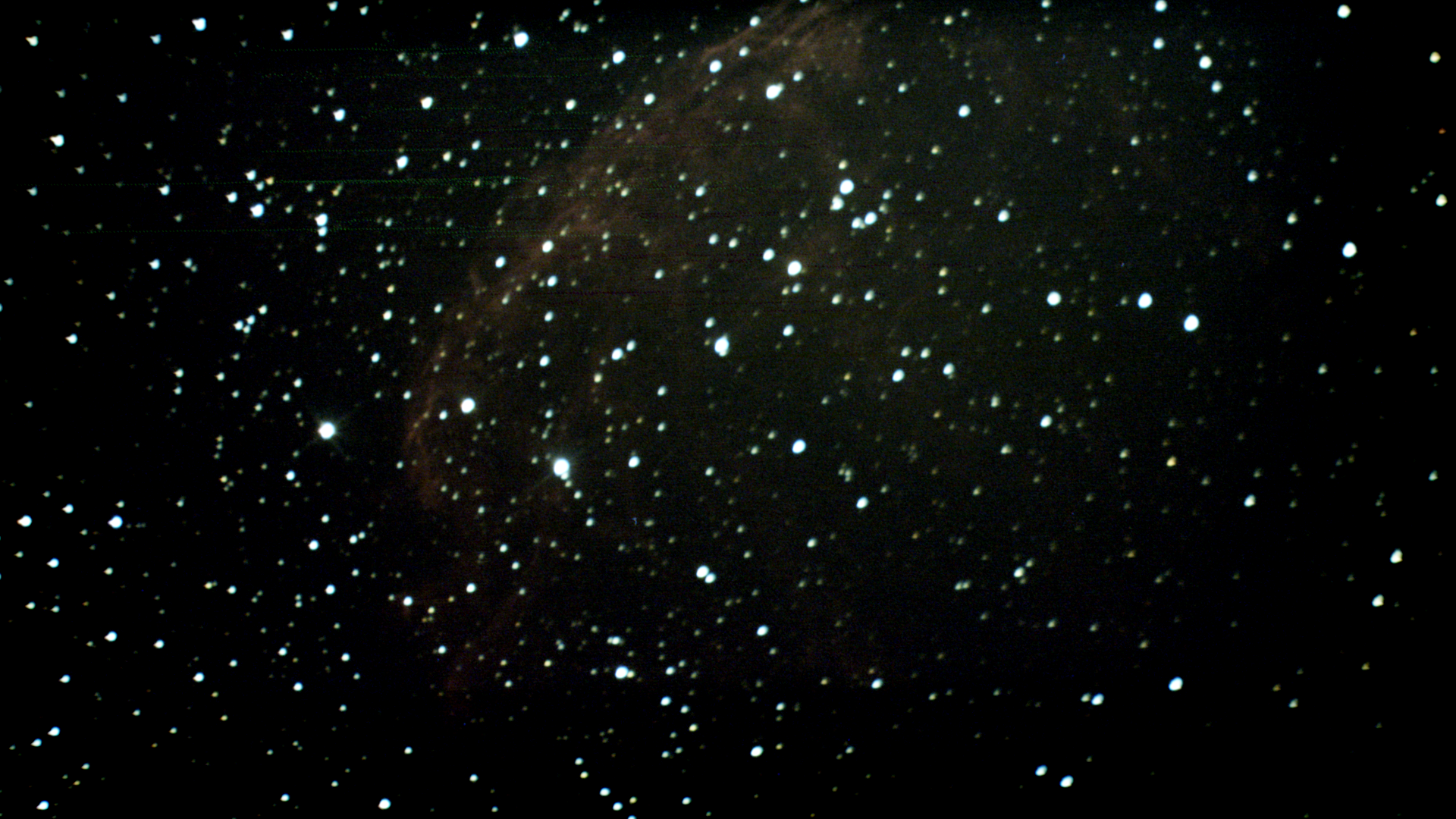

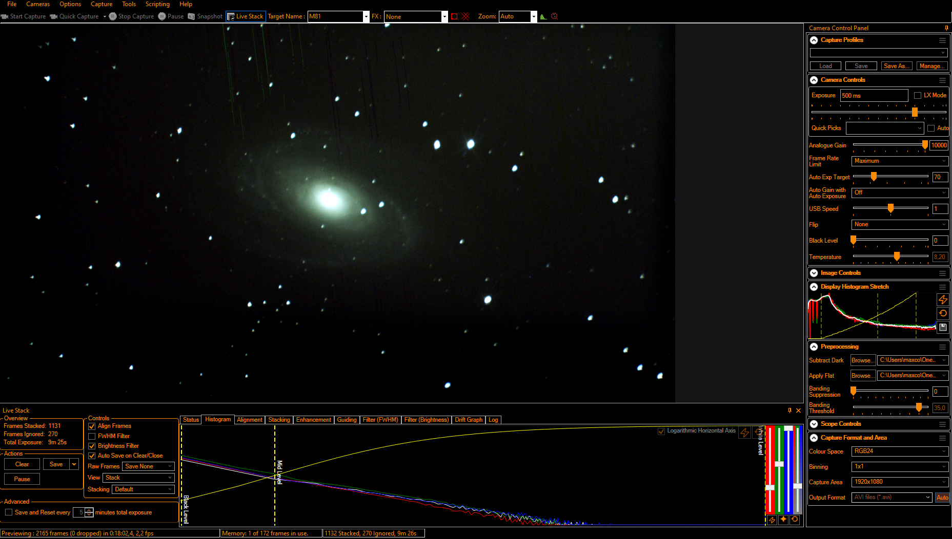

Message par MaxCoch » 06 févr. 2022, 13:56
Enfin hier soir un ciel dégagé sans nuages, ca faisais longtemps.
Par contre sur cette séance j'ai beaucoup de mal avec les nébuleuses, et les trainées de pixel vert qui était sur tout mes stacks c'étaient plus compliqué que prévu.
C50 en 1400x500ms.
A la base je voulais prendre NGC2238, mais elle trop immense pour tenir sur mon écran. Donc je me suis rabattu sur C50.
IC443 en 1200x500ms
La aussi la nébuleuse est trop grande pour tenir sur mon écran, j'ai n'est juste qu'un morceau.
M1 en 1100x500ms
M81 en 1100x500ms

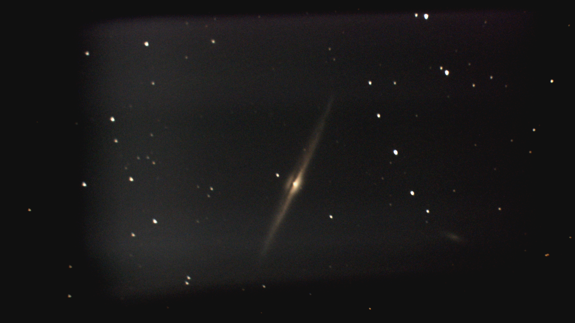

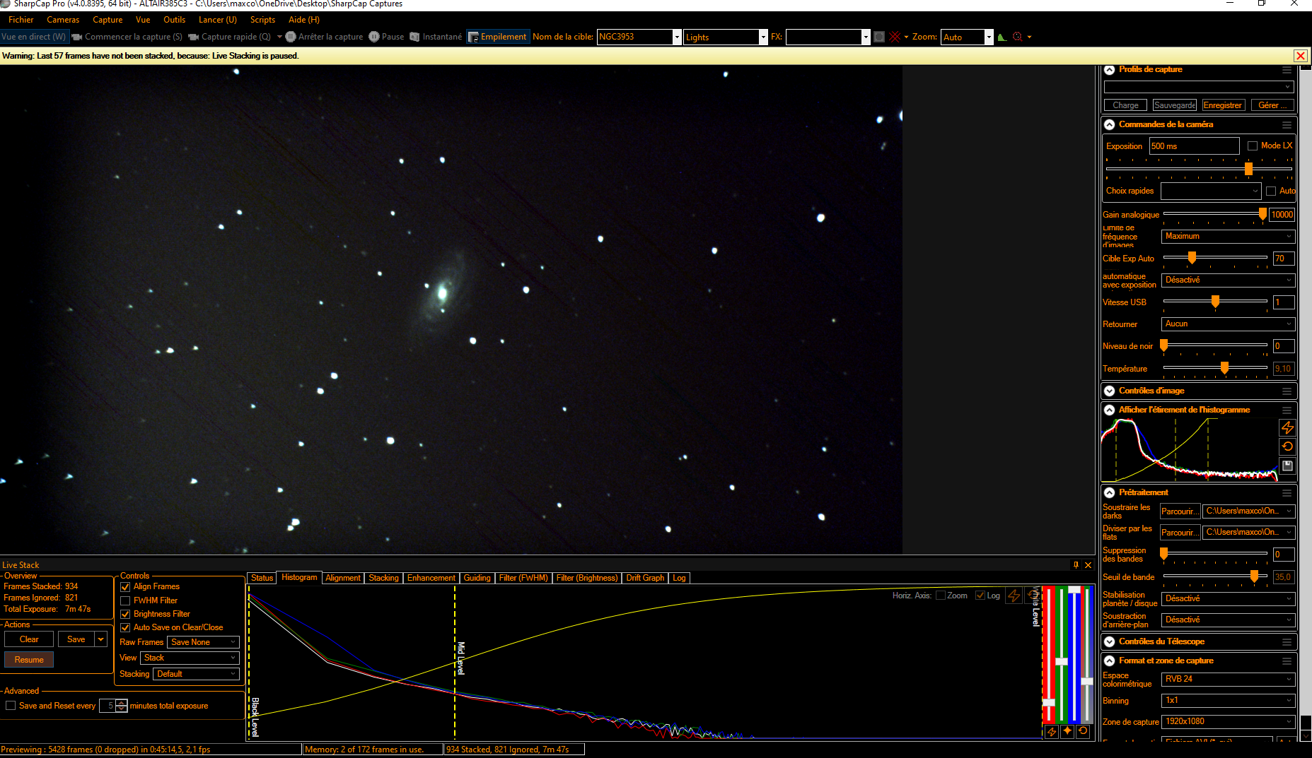

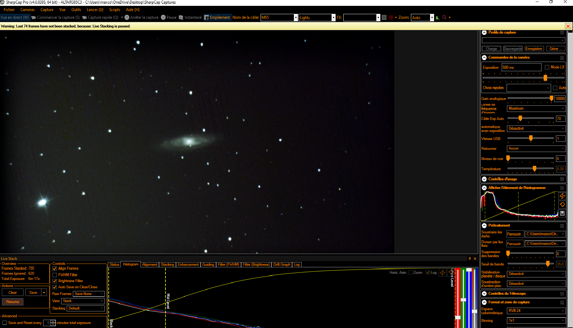

Message par MaxCoch » 01 mars 2022, 11:11
Grosse séance ce week end avec pas mal de galaxies trouvée entre le Lion et la Grande Ours, plus ou moins avec de réussite :D
NGC3377 en 1000x500ms
M105 avec sa compagne NGC3384 en 1080x500ms
M95 en 1000x500ms
M65 en 750x500ms
M66 en 830x500ms
NGC3628 en 1000x500ms
NGC3953 en 900x500ms
M108 en 1100x500ms
M109 en 1200x500ms
