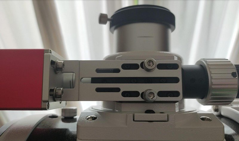

Message par SBRCoach » 17 févr. 2022, 13:47
Bon c'est tres léger et juste au début ensuite bruit et déplacement me paraissent normal ... et a chaque manip, ça le fait
Donc c'est pas normal ?
oui mais quelle vis ??? y'en a plein !!! c'est le probleme
Messages : 2838
Eaf zwo quelqu' un en a un ??
Message par SBRCoach » 17 févr. 2022, 13:50
ou ça pourrait venir éventuellement du backlash qui n'est pas encore réglé ?
Messages : 5052
Message par bemo47 » 17 févr. 2022, 13:54
déjà tu peux vérifier manuellement si le tube du po ne bouge pas quand on essaye de le déplacer à la main, enfin en forçant un peu il va bouger, mais ça doit être bien maintenu, sinon ça patine quand l'EAF démarre...
mais si c'est une crémaillère, c'est différent je pense, ça peut pas patiner, sauf si il y a vraiment beaucoup de jeu entre la crémaillère et la VSF d'entrainement entre les 2 molettes...
Messages : 16621
Message par clouzot » 17 févr. 2022, 13:56
J'ai aussi coché "reverse". Peu importe, c'est juste une convention. Tant que ça tourne dans le bon sens mécaniquement pour ta config, c'est bon.
Messages : 2838
Message par SBRCoach » 17 févr. 2022, 13:56
Non pas de jeu le PO à l'air bien costaud et de tres bonne qualité ... ça bouge pas
Messages : 2838
Message par SBRCoach » 17 févr. 2022, 14:17
Quand je laisse le doigt sur le focuser lors du tout debut du deplacement je sens aussi une legere vibration qui s'estompe pratiquement de suite
Messages : 2838
Message par SBRCoach » 17 févr. 2022, 14:27
Bon là je vais faire ma sortie vélo
En revenant je démonterais l'EAF pour l'essayer NON monté sur le PO -
Si ça vibre et que ça fait encore ce petit bruit au démarrage je serais rapidement fixé ... on va y aller en tâtonnement ... peu etre un probleme de fixation à relacher un peu

Message par SBRCoach » 18 févr. 2022, 12:00
Bon ben j'ai fait les reglages, et du Backlash en particulier - avec 2 methodes differentes ... et chemin optique au complet.
Tombe +- à 40 ... A voir en situation réelle !!!
7873 correspond à la derniere map que j'ai eu en situation réelle avec L'AsiAIR Pro
par contre bizarre selon que je fasse le test via l'appli ASCOM directement ou via ASICAP par exemple ... le mode reverse ne va pas ds le même sens . Bon finalement pas gênant, maintenant je le sais
MON REGLAGE EAF.png (29.07 Kio) Consulté 2053 fois
MON REGLAGE EAF 2.png (50.71 Kio) Consulté 2053 fois
