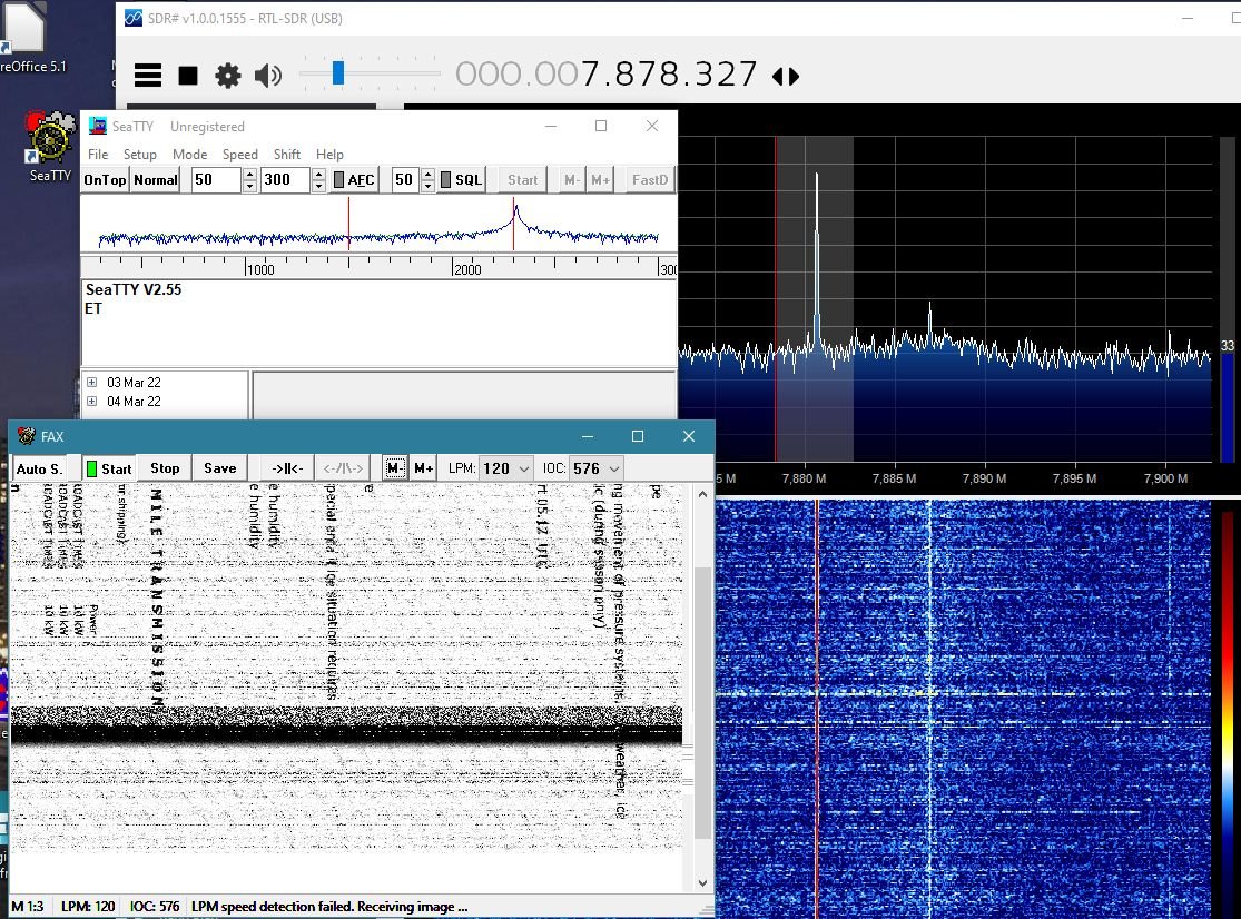

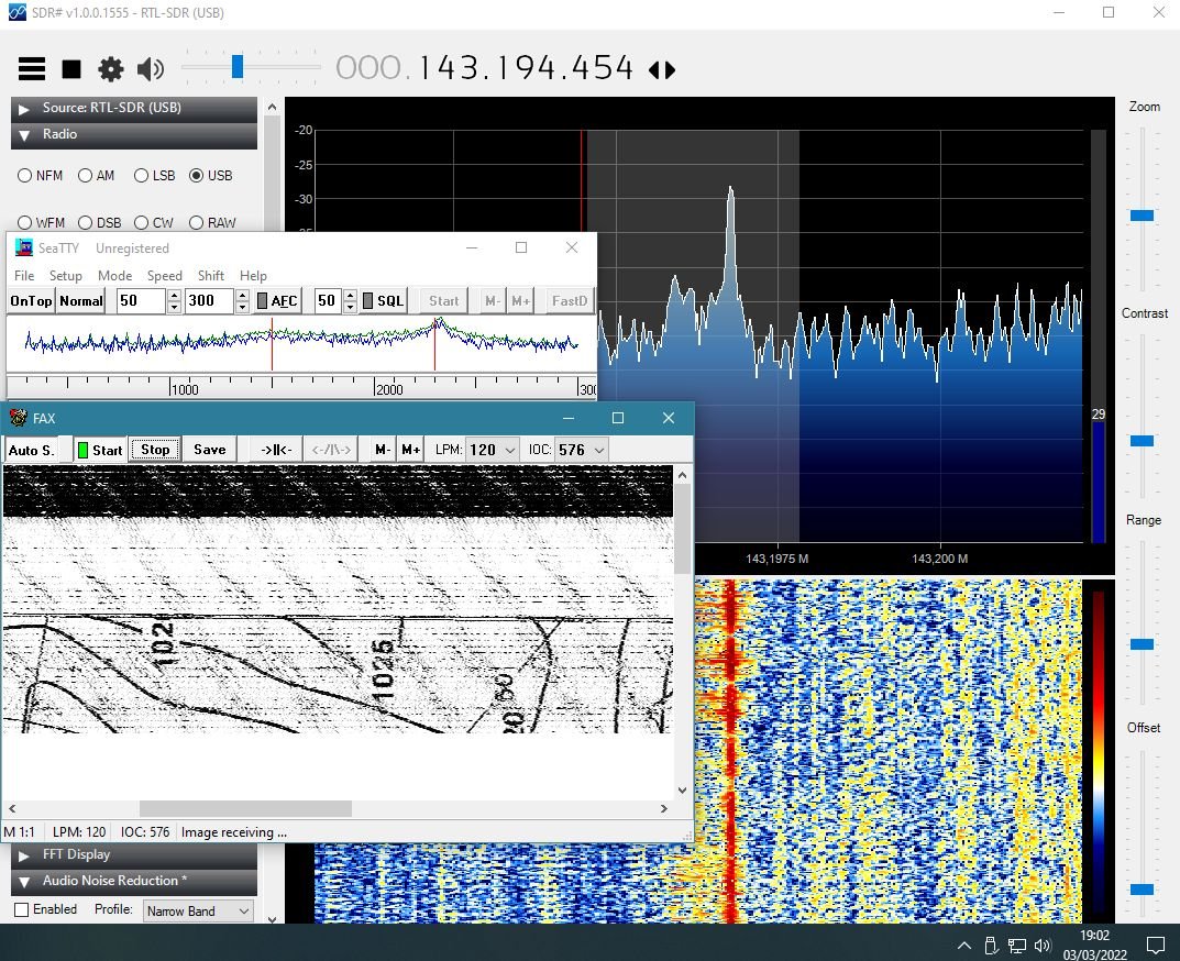

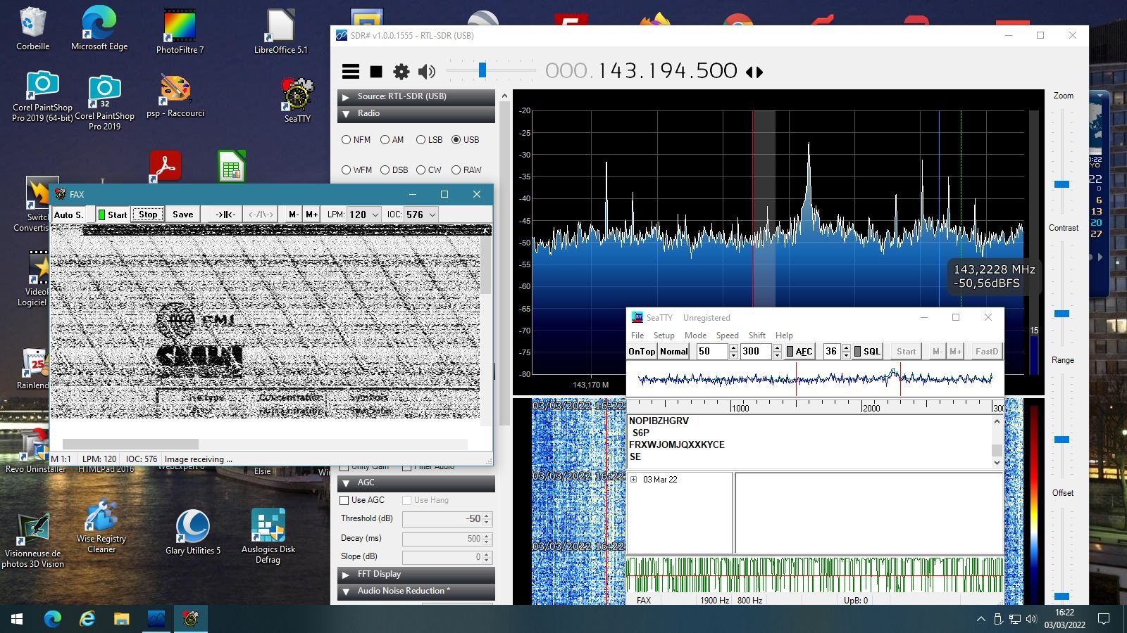

Un autre exercice d'utilisation du up-converter et de la clé de réception SDR .
Des cartes météo sont transmises par fax sur les fréquences HF.
http://14ar2555.eklablog.com/swl-fax-meteo-c30342558
par exemple la station de Hambourg sur 7880 kHz
pas facile, avec mon installation,(l'antenne est un bout de fil de quelques mètres , à l'intérieur) de repérer le bon signal au milieu d'une mer de parasites;
de plus je ne connais pas avec précision la fréquence de l'oscillateur local du up-converter; théoriquement avec un quartz de 27,065 MHz elle devrait être de 135,325 MHz,
mais elle est visible à 135,316 MHz dans SDRSharp
J'ai quand même réussi à retrouver le bon signal
Le signal BF est transmis au logiciel SeaTTY par le câble virtuel.
Lorsque la fréquence est bien accordée on voit apparaître des signes :D

Il semble y avoir un problème de synchronisation, l'image est décalée; peut-être à cause du décodage lancé en mode manuel

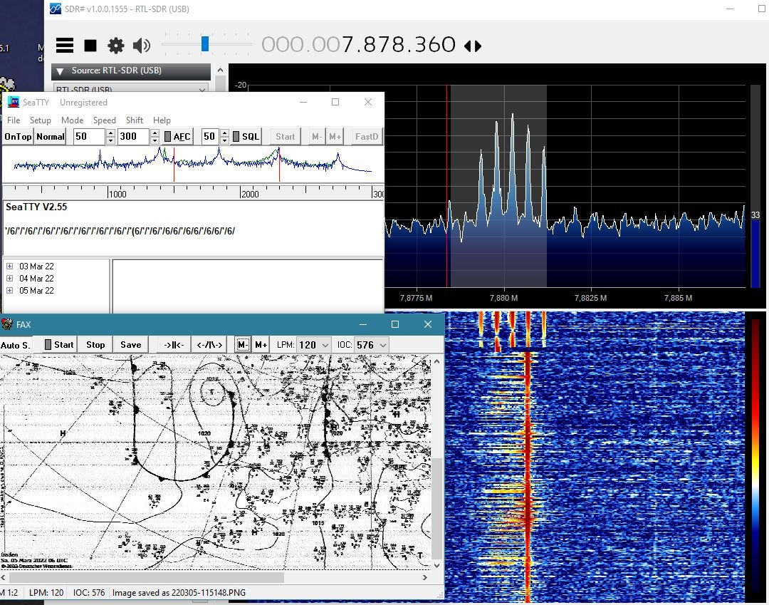

belle réception ce soir. J'ai vu qu'il y avait un bouton pour ajuster le début de l'image, çà sera pour une autre fois :D
En haut Saint-Pierre et Miquelon
Messages : 11593
Réception meteo fax
Message par pejive » 05 mars 2022, 06:15
image corrigée ( slant et synchro ) après réception

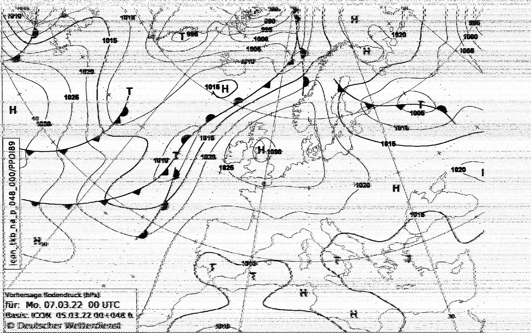

Message par pejive » 05 mars 2022, 08:48

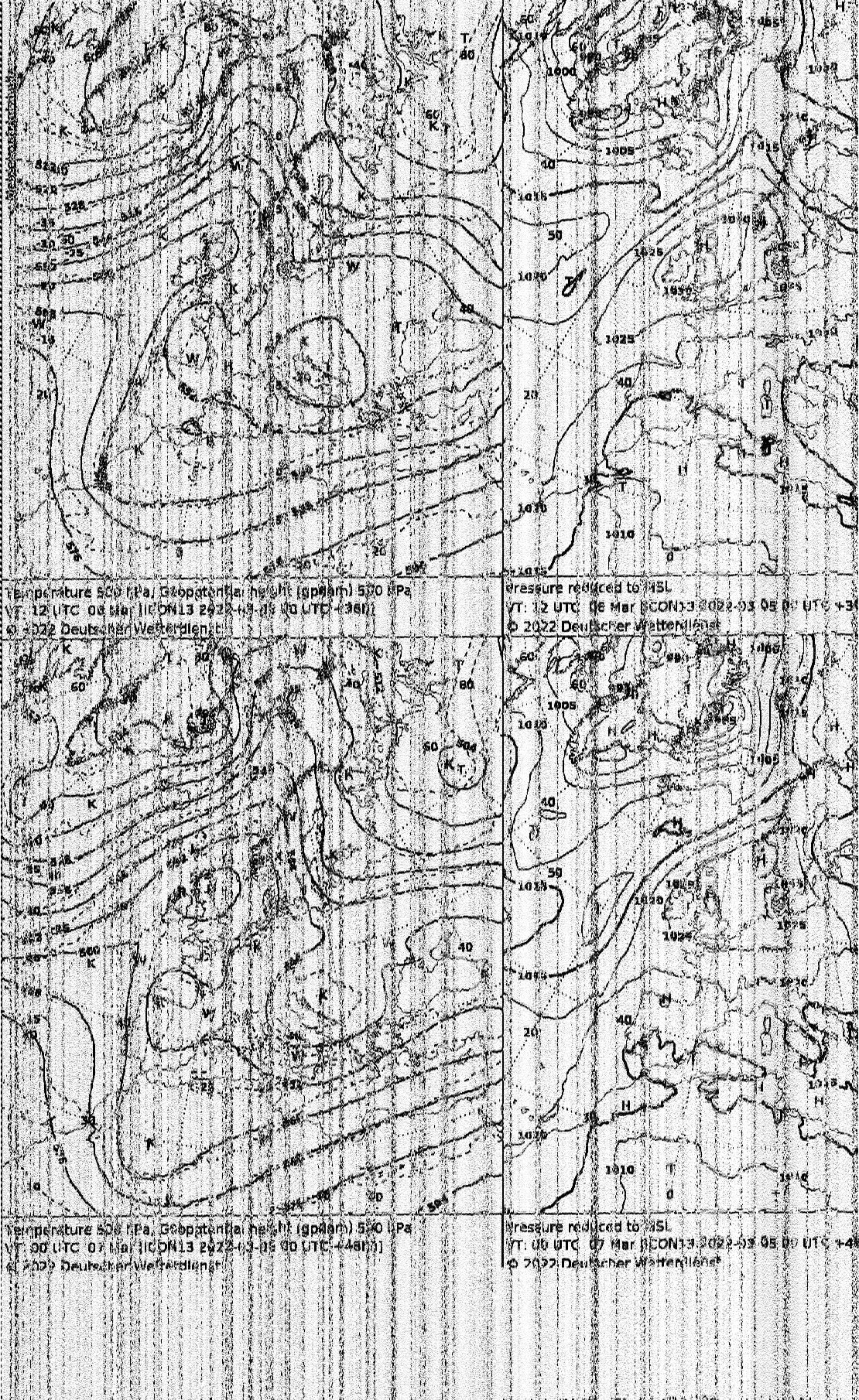

Carte de prévisions pour lundi reçue à 08h30 sur 7880 kHz
Les bips de fin de transmission :)

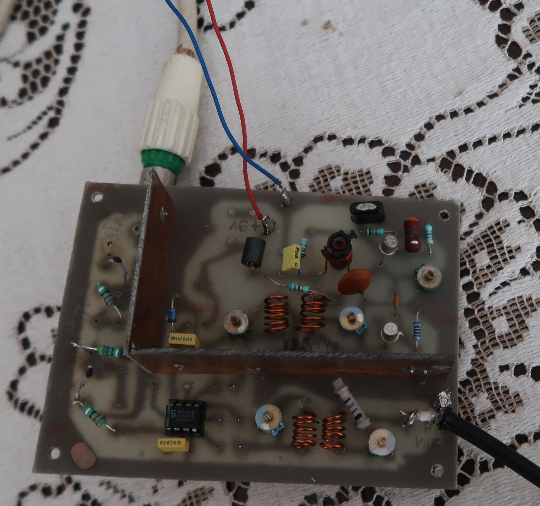

Message par pejive » 06 mars 2022, 16:21
Plugin 3D :mrgreen: réalisant l'adaptation d'impédance entre le 75 ohms du câble d'antenne et le 1500 ohms du filtre d'entrée
Pas d'amélioration visible, mais la propagation n'était pas très favorable

Eventuellement, tu pourrais peut-être essayer de bricoler un transfo d'adaptation d'impédance, pour ce passage 75 Ohms -> 1500 Ohms ?
À faire en large bande sur un tore qui bosse encore correctement à quelques MHz...
Tu pourrais éventuellement même faire un transfo d'adaptation accordé et remplacer ton filtre d'entré actuel avec ça...
Même avec un transfo à air avec un couplage variable " à l'ancienne".... ça devrait bien "pointu" et booster le SNR....
juste une idée comme ça.

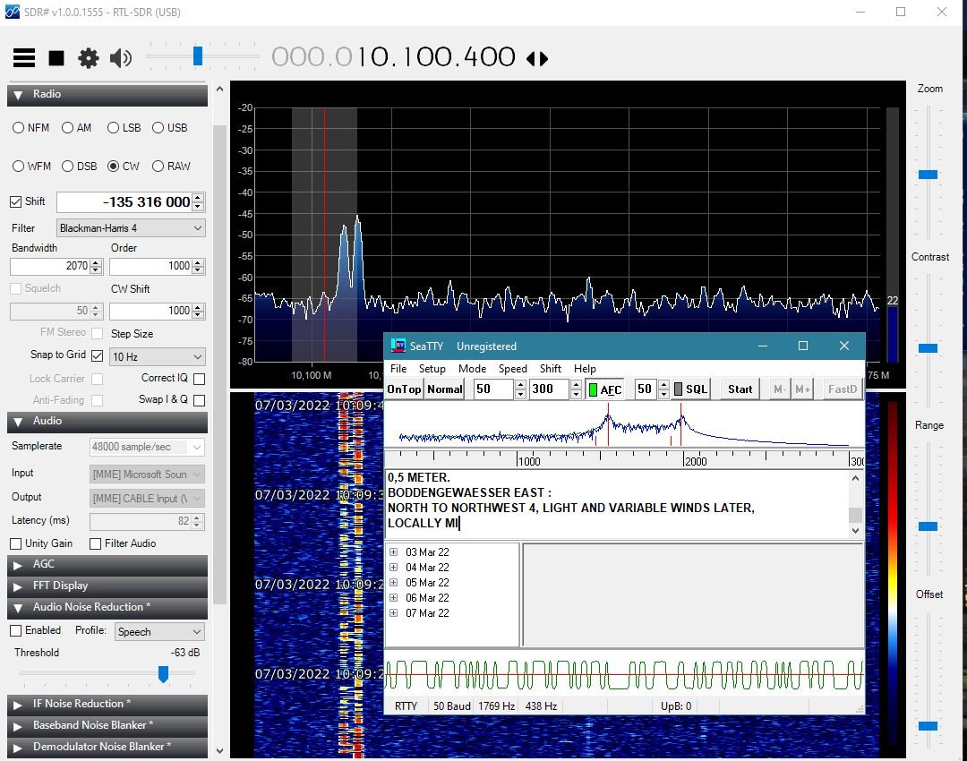

Message par pejive » 07 mars 2022, 10:21
Je suis pleinement satisfait de mon dernier montage:
filtre passe-haut 3MHz +transistor / sortie 1500 ohms avec possibilité de mettre quelques dB de gain.
Cela permettra d'avoir ensuite plusieurs passe-bande commutés :dance:
Je viens de réussir mon 1er décodage de RTTY sur 10,1MHz sans même avoir réaccordé la sortie VHF du convertisseur
Si c'est un message des ET ils parlent bien l'anglais :lol:
ART FIRST NORTH ABOUT 3, OTHERWISE LIGHT AND
VARIABLE WINDS, LOCALLY MISTY, LATER FOG PATCHES, SEA 0,5
METER.
SOUTHERN BALTIC :
NORTH TO NORTHWEST 4, LIGHT AND VARIABLE WINDS LATER, SEA
0,5 METER.
BODDENGEWAESSER EAST :
LOCALLY MISTY, FOG PATCHES, SEA 0,5 METER.
SOUTHEASTERN BALTIC :
NORTHWEST TO NORTH 4 TO 5, ABATING, SEA 1 METER.
CENTRAL BALTIC :
NORTHWEST 5, SHIFTING NORTH, LATER ABATING, SEA 1,5
METER.
NORTHERN BALTIC :
NORTHWEST 5 TO 6, SHIFTING NORTH, ABATING SLOWLY, SEA 1,5
METER.
GULF OF RIGA :
NORTHWESTERLY WINDS 4 TO 5, ABATING SLOWLY, LOCALLY
MISTY, SEA 0,5 METER, AT THE NORTHEASTCOAST SEA ICE.
OUTLOOK VALID UNTIL WEDNESDAY MORNING:
ENGLISH CHANNEL WESTERN PART :
SOUTH TO SOUTHWEST 5 TO 6, DECREASING A LITTLE.
ENGLISH CHANNEL EASTERN PART :
SOUTHEAST 5 TO 6, SHIFTING SOUTH, DECREASING A LITTLE.
IJSSELMEER :
SOUTHEAST 4, SHIFTING SOUTH.
GERMAN BIGHT :
SOUTHEAST TO SOUT

Une jolie carte à colorier :D

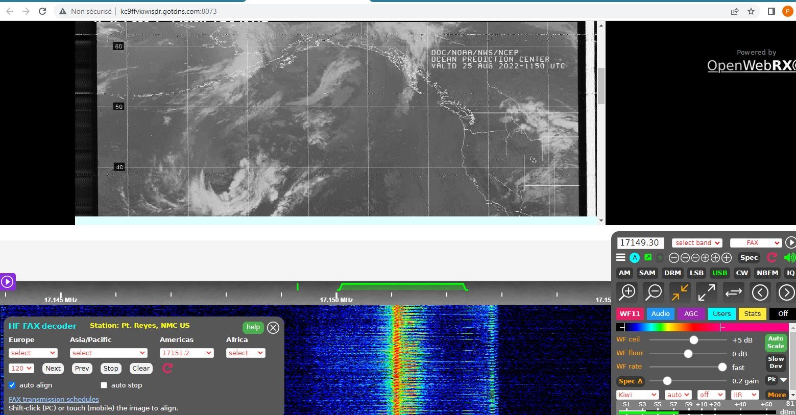

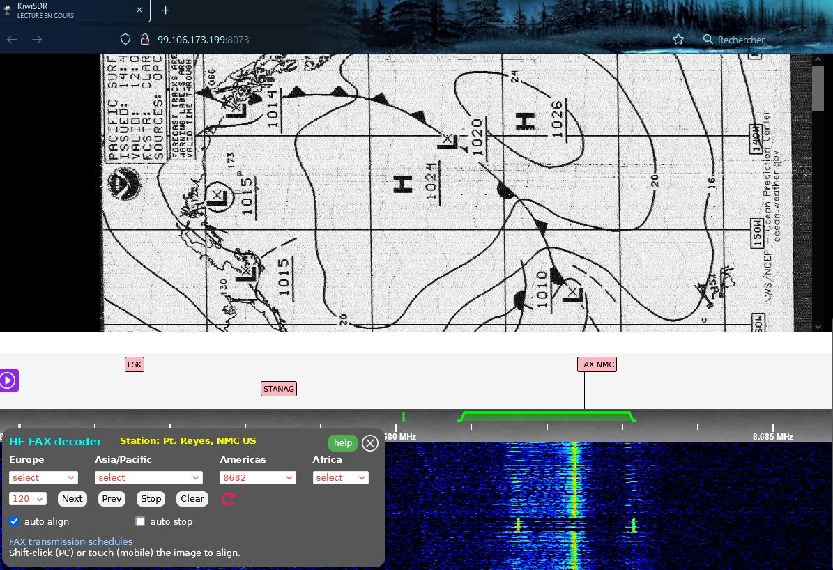

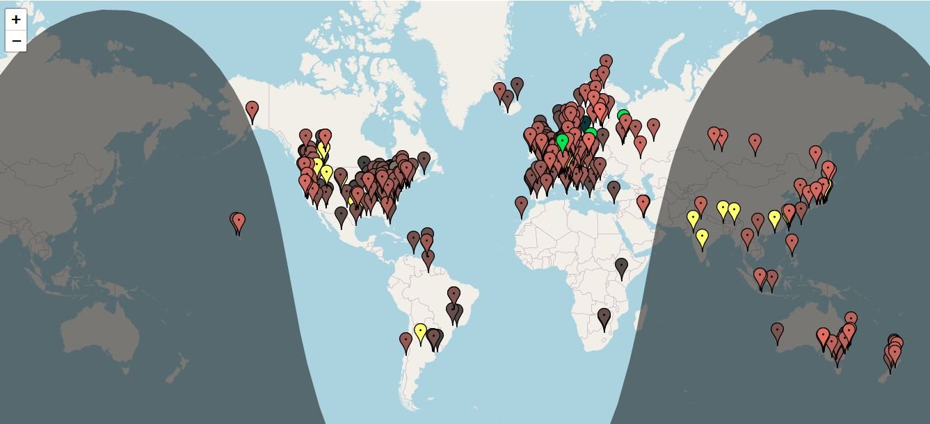

La plupart des stations web-sdr , en particulier les kiwi-sdr permettent la réception des météo-fax
http://kiwisdr.com/public/
Choisir une station sur la carte et chercher une transmission fax dans la même région...
Réception de Hamburg depuis une station française
Depuis Boston aux USA
La même station reçue depuis Anchorage

Message par pejive » 25 août 2022, 17:22
Réception depuis San Francisco
Il est possible d'enregistrer les images mais c'est très lent ( ligne par ligne)

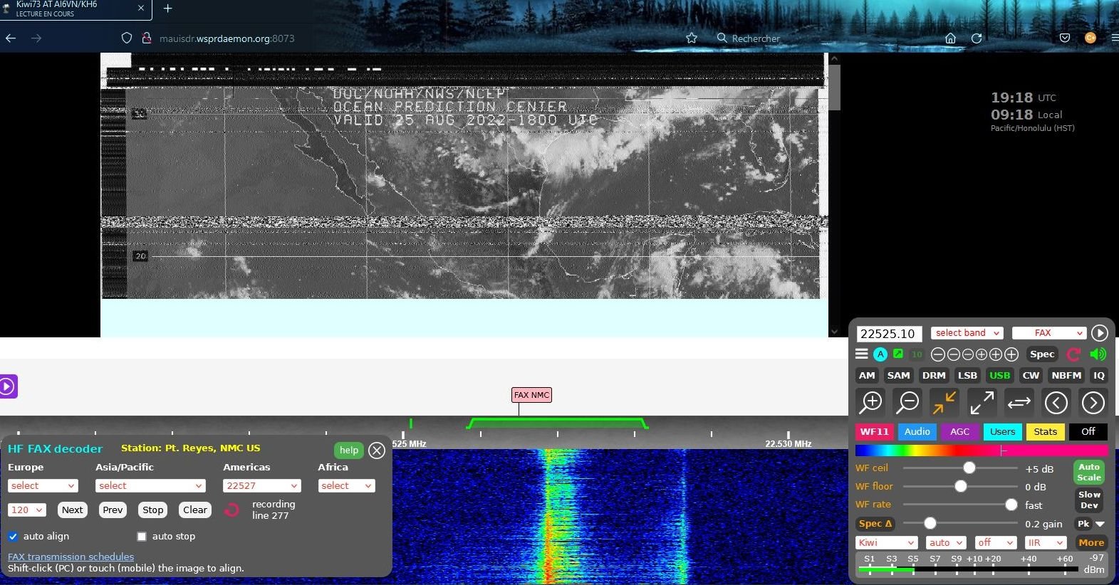

Image du satellite GOES retransmise par la station de Pt Reyes (Californie) et reçue à Honolulu sur 22,527 MHz :D pourquoi faire simple quand on peut faire compliqué :mrgreen:
J'ai tenté de l'enregistrer mais çà a bugué :(

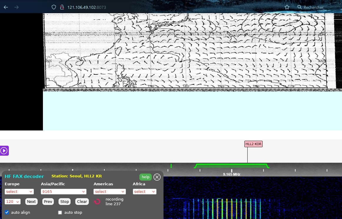

deux réceptions en Asie
Séoul reçu à Okinawa
