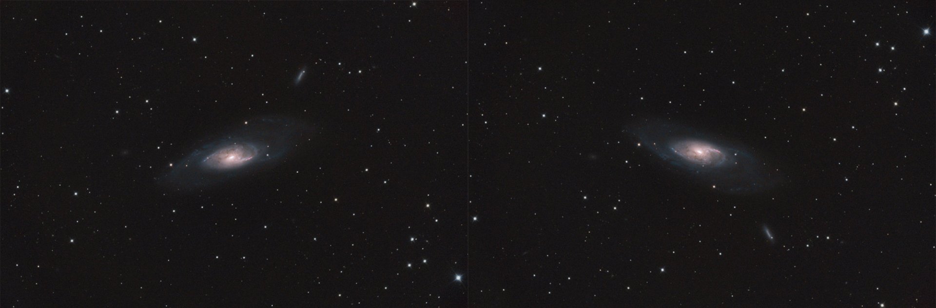

Message par spica2000 » 12 mars 2022, 17:46
Contre toute attente, avant que le sort puissant de la Merveille des Merveilles ne donne toute sa mesure, j'ai eu le loisir de faire une petite galaxie entre les nuages (du moins Nina a fait ça pour moi).
M88 et compagnie avec la Merveille des Merveilles au RC250.
zoomée:
Full et données: https://www.flickr.com/photos/194694965 ... ed-public/

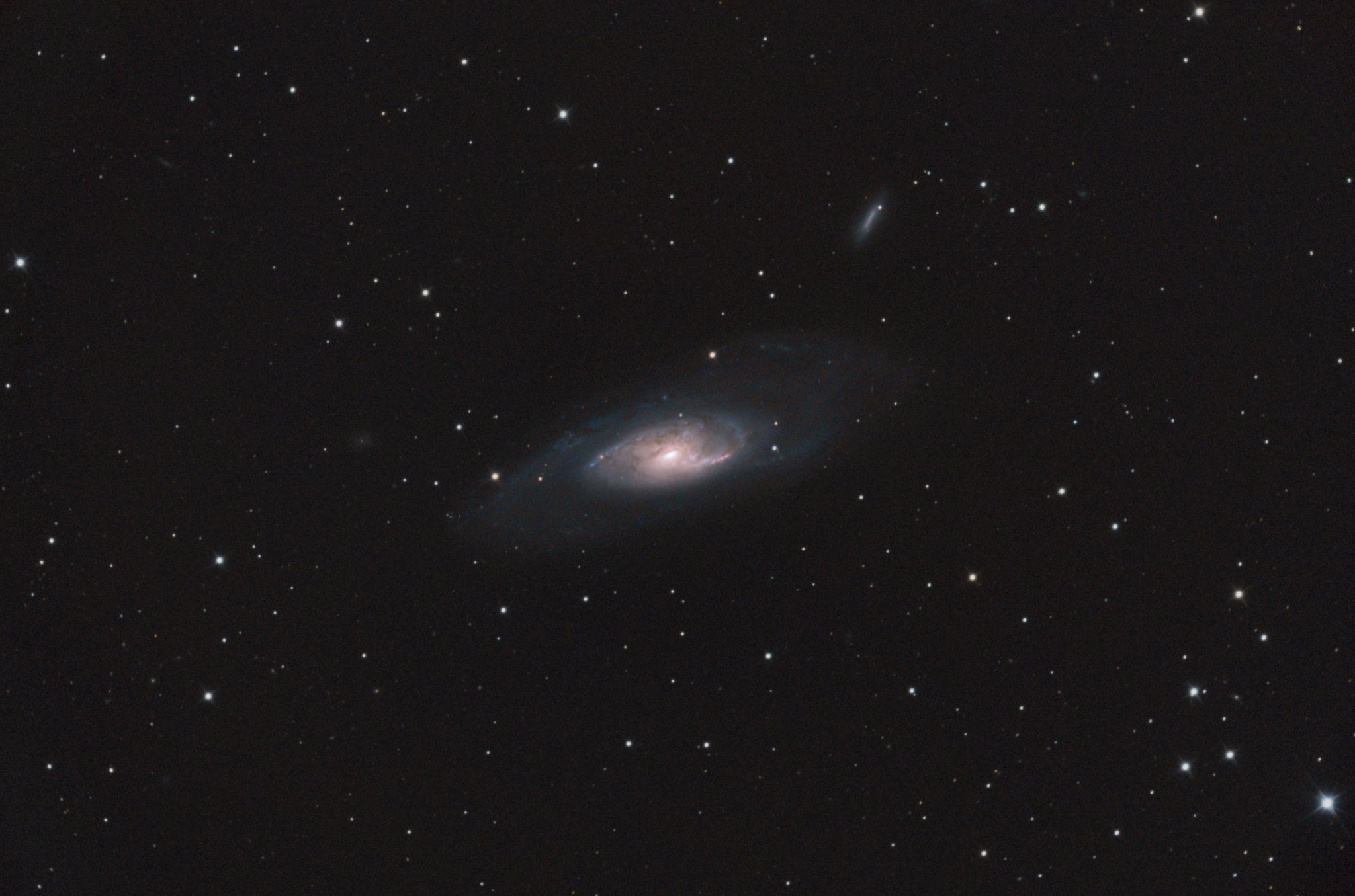

Message par spica2000 » 29 mars 2022, 23:33
Une M106 entre deux tempêtes de sable, prise la nuit du 27 mars avec la Merveille des Merveilles au RC250.
Full ici: https://www.flickr.com/photos/194694965 ... ed-public/
L : 65 x 60s + 19x120s
R: 35 x 60s
V: 35 x 60s
B: 40 x 60s
Ha: 20 x 120s
Expo totale: 4h13

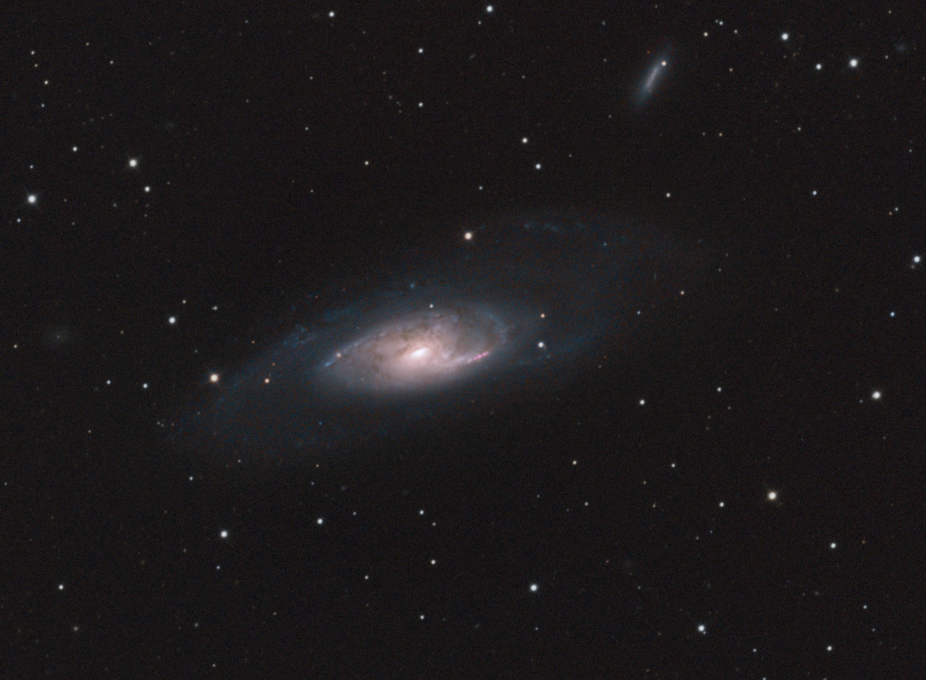

et un crop:

Message par John Mc Burn » 30 mars 2022, 09:39
elle bosse bien Nina quand même :closedeyes:
Belle M106, et il y a du monde au fond de la classe!
Si je puis me permettre, une rotation de 180° serait du plus bel effet, pour une meilleure profondeur et plus de relief il est préférable de mettre les bandes sombres "en bas", (pareil sur M88) pour suivre le sens de la marche, (comme sur M81 qui est tout de suite moins chouette à l'envers), et enfin, une symétrie horizontale pour l'avoir " a l'endroit".
Sur un RC les images sont inversées gauche/droite il me semble, ceci expliquant cela :D Sur un newton on est inversé Haut/bas, mais les brutes issues de SC sont souvent en miroir dans Siril, du coup je verifie souvent l'orientation sur aladin, dans le doute (l'analyse photométrique de Siril remet tout dans le bon sens)
Message par spica2000 » 30 mars 2022, 12:22
@John Mc Burn oui tu as raison de me le rappeler, j'oublie une fois sur deux que je fais des images en miroir!
Oui 4h c'est pas beaucoup, mais y'a déjà pas mal de copines autour.
Pour M106 elle même suis un peu déçu du résultat de la composition.
Bien sûr il me faut m'accomoder du seeing local.
Mais de plus:
- je n'ai pas su intégrer le Ha de manière idéale alors qu'il a pourtant donné un assez bon signal en 40 minutes seulement.
- je sais pas trop comment normaliser le niveau des 3 couches couleurs avant empilement. Y'a une fonction qui semble faite pour dans Siril et que j'ai utilisée mais pas sûr que ça ait réellement fait quelque chose. La console ne rapporte pas d'erreur, mais en même temps je vois pas l'image changer, alors ?!?
- l'alignement des starless que j'ai perdu alors que l'image de départ était préalablement alignée.
- le grand retour des flats qui marchent pas. Très probablement à cause d'une fuite de lumière qu'il me reste à débusquer puis combler...
Bref me reste pas mal de chemin à faire. Heureusement, sinon je m'ennuierais.

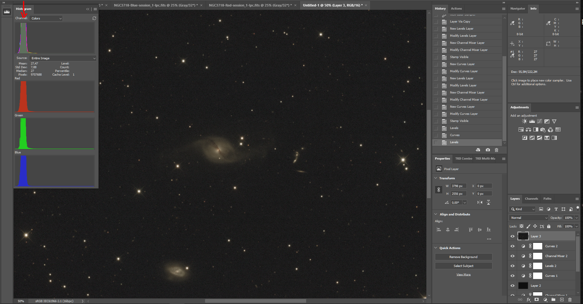

Message par spica2000 » 04 avr. 2022, 20:06
Une petite NGC3718 et copines prises sur plusieurs nuits du 24 au 26/03/2022.
Un enfer au traitement. Elle est sortie totalement violette. J'ai vraiment un problème à l'assemblage LRVB pour faire en sorte de partir avec un minimum d'équilibre colorimétrique. Faut que je fouille internet car y'a visiblement un truc que je ne sais pas faire.
Moyennant un traitement de cheval pour rajouter du vert, elle reste regardable.

Message par John Mc Burn » 04 avr. 2022, 20:38
@spica2000 quand c'est comme ça tu fais un vert synthétique, en mixant la couche bleu et rouge (moyenne R/B) mais bon pas de raison que ça ne fonctionne pas en mixage LRVB.
Message par Lavinch31 » 05 avr. 2022, 11:14
J'étais sur cette cible cette nuit ... APP est en train de la mouliner mais moi je vais manquer de bleu .... me fait avoir comme un bleu a chaque fois avec la levée du jour tiens :closedeyes:
Message par spica2000 » 05 avr. 2022, 11:33
@Lavinch31 d’où l’idée de garder le vert pour la fin car on peut toujours faire un vert de synthèse. ce que je n’ai pas fait sur la mienne (à tort sans doute car il semble que je n’ai pas assez de vert).
Ca m’intéresse ta remarque: “je vais manquer de bleu”.
Ca signifie quoi? Tu vas avoir des couleurs déséquilibrées car tu n’as pas assez de poses avec le filtre bleu? Comment on fait pour pré-équilibrer les couches couleurs avant assemblage? J’imagine qu’à la base on pose autant en R qu’en V et B pour commencer. Mais après? Histo sur chaque couche avant ou après assemblage ou les deux? J’ai essuyé un échec sans tirer l’histo avant assemblage, sais pas trop pourquoi...ça restait très sombre après quand je voulais régler l’histogramme. Mais du coup, en faisant un histo avant assemblage, j’imagine que je déséquilibre les couches...
Message par Lavinch31 » 05 avr. 2022, 21:00
spica2000 a écrit :
05 avr. 2022, 11:33
Ca signifie quoi?
une couche très bruitée qu'il faudra débruiter .... et j'aime pas débruiter :closedeyes: ( ie: quand tu vas saturer tes couleurs ca va faire des pixels de couleur tout moche ....)
spica2000 a écrit :
05 avr. 2022, 11:33
Dans un monde parfait , le même niveau de signal sur chaque couche RVB suivi d'une montée d'histo identique ?
Dans les fait , et pour me simplifier la vie ( car sa m'arrive) je colle chaque couche dans un fichier RVB puis tout le long de la montée d'histo globale ( qui se fait en douceur) , j'équilibre les couches à coup de mélangeur de couche au besoin de manière a maintenir un niveau identique sur chaque canal .
Si pendant ta montée d'histo le canal vert est plus haut que les autres et bien dans le mélangeur de couche tu te place sur la couche a rehausser ( ex : la rouge puis la bleu) et tu n'agis que sur le curseur de la dominante globale de ton image ( dans mon exemple la dominante globale etait verte donc je n'agis que sur le curseur vert !). Note: on rehausse toujours les canaux et pas l'inverse.
tu répetes cette action autant de fois qu'il le faut...

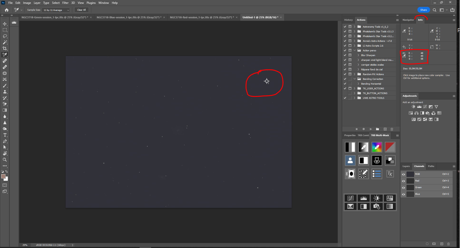

Message par spica2000 » 06 avr. 2022, 07:40
@Lavinch31 tu viens de me dknner de quoi méditer pour un moment là.
tu le trouves où ton petit tableau RVB 24/24 ?
Message par Lavinch31 » 06 avr. 2022, 11:25
spica2000 a écrit :
06 avr. 2022, 07:40
le plus simple c'est de positionner sur le fond de ciel de ton image ( endroit le plus sombre , sans nebulosités) un ou plusieurs point de mesure , ca va te permettre de surveiller ta balance des blancs pendant tout ton traitement ( click droit dessus puis delete pour le virer).
l'info est dispo dans l'onglet info
l'autre approche , plus simple c'est de developper l'affichage de ton histo pour voir chaque canal et les equilibrer/aligner visuellement
quand l'histo RGB est gris au centre c'est que les 3 canaux sont bien alignés
(Steph n'aura bien evidemment pas lu , ni rigolé sur ce que je viens de raconter :closedeyes: )
Message par spica2000 » 06 avr. 2022, 13:05
@Lavinch31 cool. Merci pour tes explications. Je faisais toujours une première montée d'histogramme douce sous Siril avec un premier équilibrage des couleurs. Puis une deuxième passe sous PS avec histo proche du taquet et ensuite plutôt un déséquilibre des couleurs claires et moyennes pour faire ressortir des détails, tout en cherchant à garder un fond neutre.
Mais je n'avais pas encore exploré les fonctions que tu décris sous PS. A essayer absolument. Merci tout plein du temps pris pour les vues d'écrans, ça va bien m'aider.

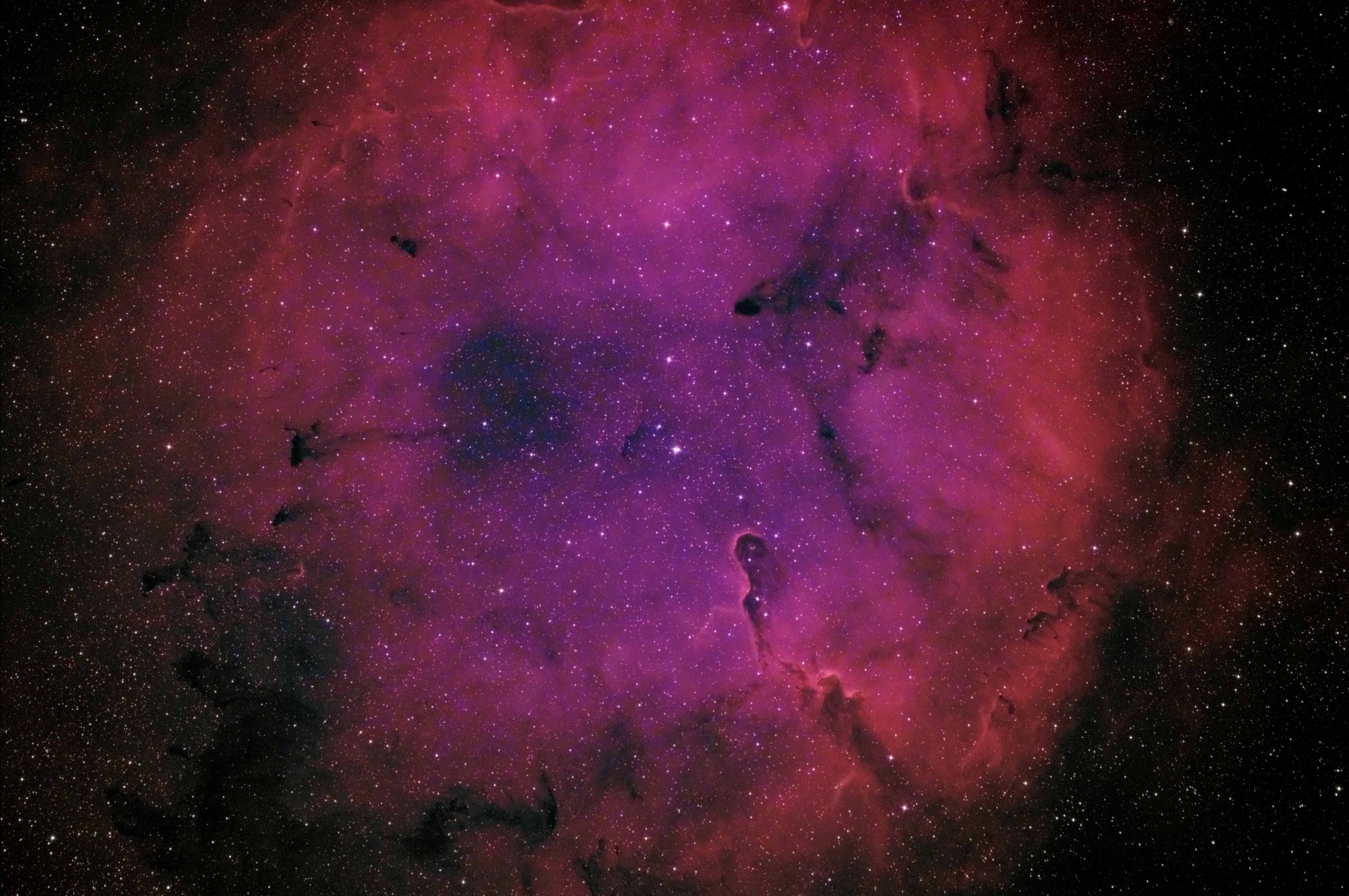

Message par spica2000 » 14 juin 2022, 21:51
Voici mon coup d'essai pour valider le concept du Peroquet, ci-dessous:
Le concept:
La FS60 et la Merveille, première du nom, se chargent des couches couleurs avec une résolution 2 fois moindre que l'Epsilon MAIS EN MEME TEMPS.
L'Epsilon130 et la Merveille des Merveilles se chargent de la luminance en résolution maxi.
L'EVO50+GPCAM290M et PHD2 au guidage.
NINA à la gestion de la prise de vue.
Votre très humble serviteur aux réglages foireux et mauvais traitements.
IC1396 a servi de cobaye.
Traitement à l'arrache avec Starnett en panne (encore le Farafadet), voici ce que ça peut donner pris à la quasi pleine lune sans flat, ni dark :o
FS60 + Merveille + filtre NBZ 137x60s
Epsilon 130+ Merveille des Merveilles + filtre Ha Astononomik 6nm standard 94x120s
Soit 5h25 de poses cumulées prises en 3 heures effectives et des brouettes.
Traitement hyper basique:
Couleur => avec PS alignement auto des calques de la couche couleur sur la couche L (puisqu'elles n'ont pas la même échantillonnage) mais pour ça faut garder les étoiles! =>Starless ensuite (à la mano donc sous PS) histoire d'éliminer les étoiles baveuses et le chromatisme de la FS60 que je n'ai pas encore réglée.
Luminance avec la couche N&B Ha
Masque d'étoiles sur le couche L pour garder des étoiles blanches plutôt qu'avec des couleurs zarbi venant de la starless. Idéalement faudrait rajouter des prises couleurs pour chopper la couleur des étoiles. Mais là c'est fait à l'arrache, donc... :whistle:
Assemblage sous PS: Masque d'étoiles+L+Couleur Starless sous PS
Réglage d'histogramme différencié entre couleur et luminance.
Suis bien content, je valide le concept. :D
