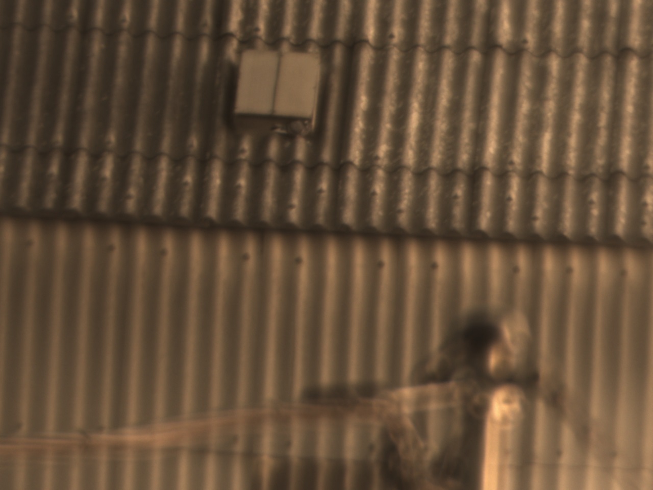

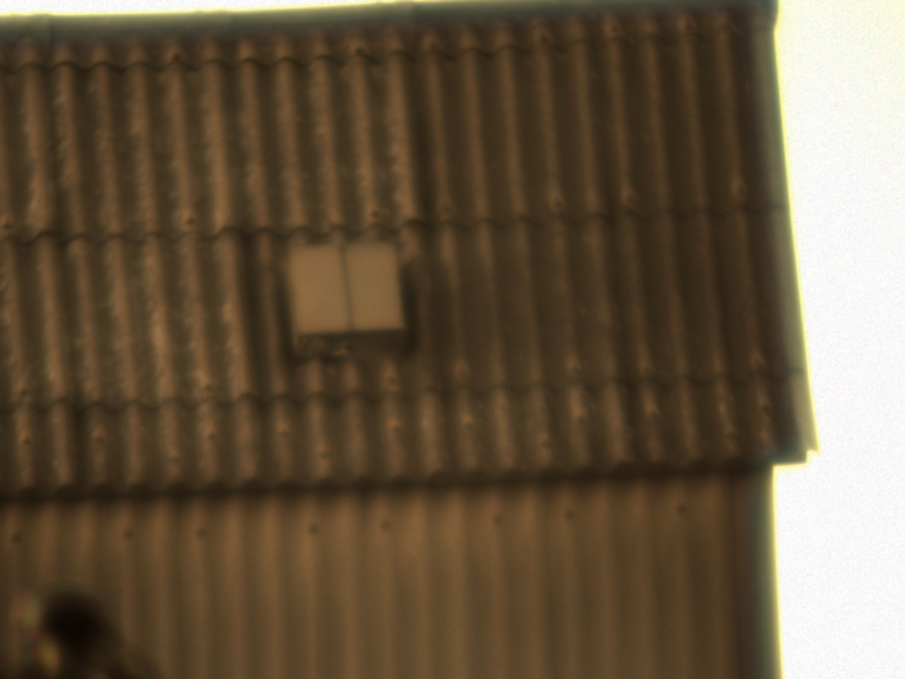

image de référence à x1 (on retrouve cette aspect brun :mrgreen: )
avec RDF à 0.4x

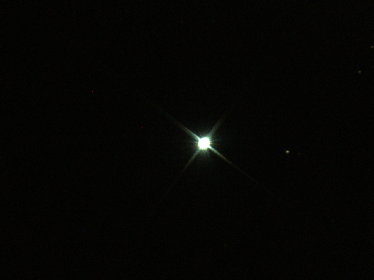

et enfin ES 2x (à partir de là on voit bien la turbu - en même temps j'ai fait le test à travers la fenêtre ...... )
je voulais faire une image avec mon 5x Keppler, mais pas réussi à faire la map sur le toit
j'ai fait un test avec oculaire
Oculaire 6 mm + Barlow (=3 mm) Vs Oculaire 4 mm
Et bien j'ai pas trouvé de différence de piqué
j'ai même testé le 4 mm + Barlow pour le fun: ça commence à être moche et sombre, mais ya encore du jus.
rest plus qu'à tester sur juju, les nuages n'ont pas envie ce soir ........

l'image avec le rdf est vraiment floue :(
je ne sais pas si ça vient du réducteur en lui même, ou de l'alignement du capteur dans le PO, c'est assez galère de faire une bonne map à f/2.
en mode ciel, j'ai pas mal d'étoiles de formes pas très très ronde, à tel point que all plate solver est souvent dans les choux.
difficile de s'y retrouver dans toutes ses formules optiques.

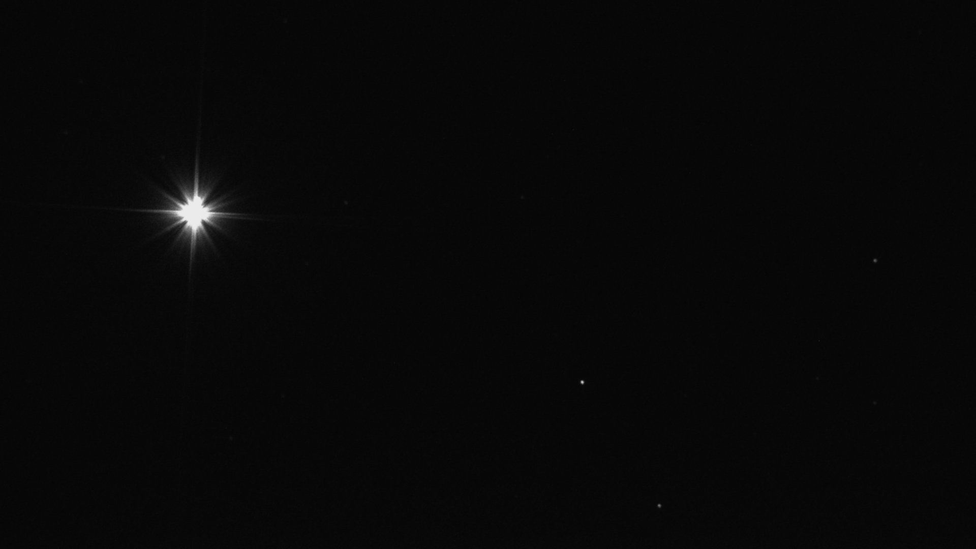

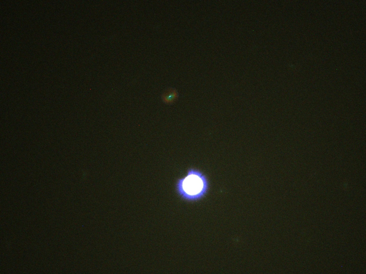

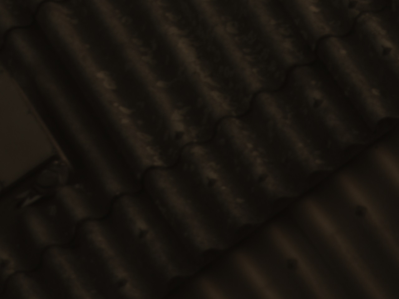

Message par Greenood » 20 sept. 2019, 08:54
place aux photos
jour:
1x (désolé l'expo est aux fraises)
0.6x TS
0.4x TS
0.4x Svbony
nuit:
1x
0.6x TS
0.4x TS
0.4x Svbony
Test Réducteur de Focale et Barlow (TS Optics, Keppler, Explore Scientific, Svbony)
Message par Falconpage » 20 sept. 2019, 09:00
Je vois que tu as des résultats proches de ce que j'ai rencontré sur mon Dobson.
Par contre comment expliquer que sur le 1x ou 0.6x l'étoile n'est pas ponctuelle ?
Tu peux me donner la références de ton réducteur 0.6 ?
Greenood
Messages : 1382
Message par Greenood » 20 sept. 2019, 09:42
Falconpage a écrit : ↑
si tu parles des aigrettes (la croix) c'est à cause de l'araignée.
la taille, à cause de la surexposition
le fait qu'elle ne soit pas ronde ronde ou le dédoublement des aigrettes, le suivi pas top
j'espère avoir répondu à ta question ....
la ref je sais pas mais c'est celui là
https://www.astroshop.de/fr/aplansseurs ... m_content=
