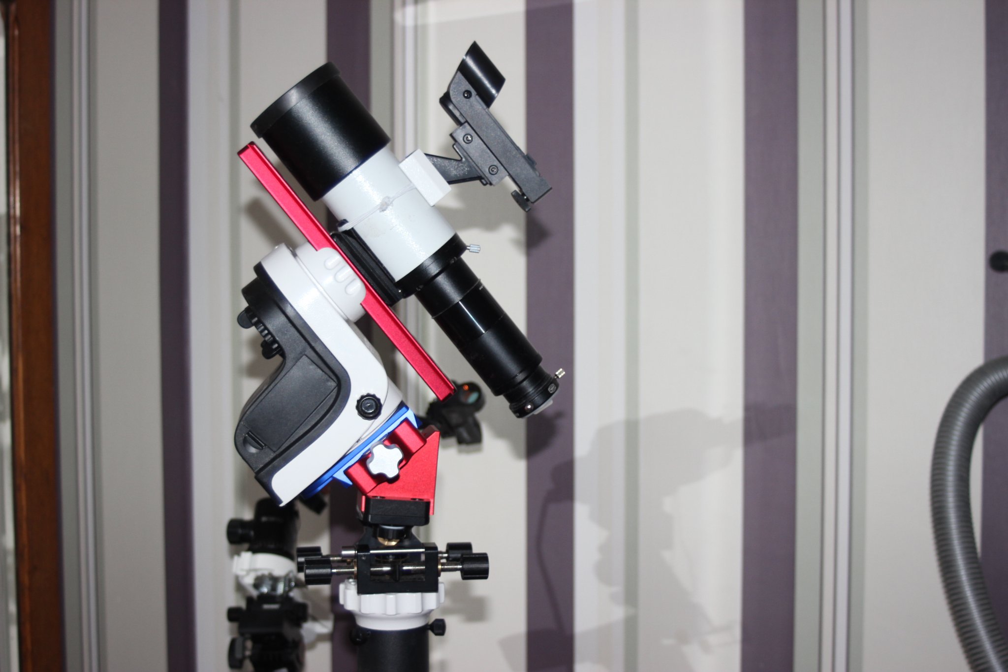

Setup Nomade: base AZGTI (recopie de ce que j'avais mis dans mon fil config)
Le setup avec la monture CGEM ii n'est pas très nomade et pas facilement déployable dans un champs. Je travaille actuellement sur deux setups nomades pour faire du VA:
1) le premier setup est basé sur la monture AZGTI avec une lulu petite focale ou le 130PDS
2) le deuxième setup est basé sur une monture mécanique LX3 omegon pour du grand champ: APN ou objectif d'APN
Je profite de cette période nuageuse pour faire avancer ce setup d'appoint ou nomade. Il me servira aussi quand la soirée s'annonce nuageuse pour profiter
des trouées (même en Bretagne, ca devient rare).
J'ai d'abord testé avec la base équatoriale de SW, en dessous la rehausse SW et un pied de théodolite
Mais j'avais une base baader stronghold dans mes tiroirs, je voulais la réutiliser. Cette base est sympa à utiliser, à une charge utile de 7 kg
mais est limité dans ses mouvements (dommage vu le prix), notamment pour les réglages de déclinaison
Baader_stronghold_1_2022-02-19 22-23-57.jpg (10.42 Kio) Consulté 5646 fois
Je n'ai que 35° de jeu ... du coup 90-35 = 55°, c'est dommage, j'habite à 51° Nord :mrgreen:
Du coup, je me suis inspiré de la solution trouvé par Hercules pour son clone de stronghold Baader:
https://fr.aliexpress.com/item/32822479 ... mainSearch
Ils ont tout simplement rajouté un plan incliné de 45°, du coup ... hop, la base équatoriale fonctionne pour chez nous.
Et comme les chinois sont des gens pragmatiques, la pièce existe (en plus dans un joli rouge). Elle peut être utilisé dans deux sens, il y a une goulote de chaque côté.
le lien pour ceux que ca intéresserai:
https://fr.aliexpress.com/item/10050035 ... 6c37hNS9nR
Du coup, j'ai opté pour le montage avec cette base sur lequel j'ai vissé une queue d'aronde Vixen. Ceci me permet de démonter plus facilement les choses.
Voilà, c'était les bidouilles du soir. Je vais maintenant m'attaquer aux améliorations possibles de la base équatoriale Skywatcher
J'attends maintenant un peu de ciel pour tester grandeur nature.
Vous pouvez trouver des données intéressantes sur l'amélioration de cette base ici:
https://nightskypix.com/star-adventurer-problems/
https://www.webastro.net/forums/topic/1 ... kywatcher/
