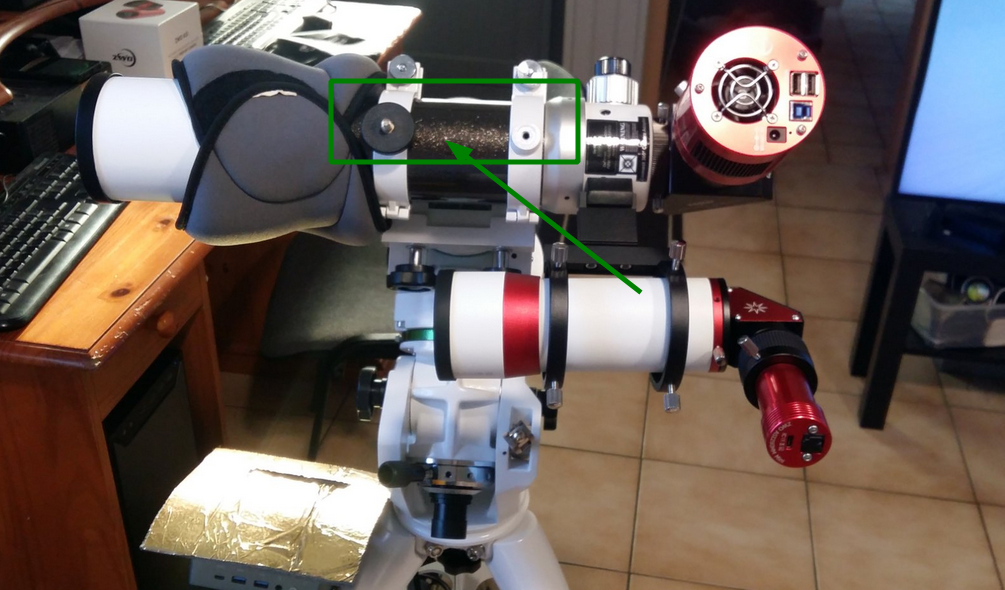

t'as une photo de ton setup ? voir ce qu'il y a dessus. J'ai aussi une 72ED et pas eu trop de difficultés pour l’équilibrage ... après si c'est la queue d’aronde d'origine, elle est vraiment pas longue , mais ça se fait

@SBRCoach oui oui voilà des photos
En rajoutant le poids à l'avant j'ai pu équilibrer en Dec et ça m'a permis de redescendre le contrepoids sur la barre (je n'ai que 3 contrepoids de 5kg :oops: )
Et oui c'est la queu d'aronde d'origine, elle est un peu courte, et comme je n'ai pas encore le correcteur j'ai du mettre le renvoi coudé en 2" sinon je n'atteint pas la map
Edit: et finalement c'est un poids de 2kg plutôt qu'1kg ce qui me permet de bien remettre la queue d'aronde dans la gorge

effectivement vu le montage, ça doit pas etre aisé
déjà pourquoi ne pas monter la lunette guide sur le dessus dans le meme axe que le tube et la Cam ... ça faciliterais déjà pas mal pour la suite
idem pour la Cam principale ... Tu n'as pas le flatener de la 72ED ? C'est vrai qu'il est pas donné par rapport au prix de la lulu
Parce que pour le moment je n'ai qu'un simple support chercheur ^^ il faudrait que je regarde si je peux le fixer en pas kodak (c'est le pas sur les anneaux)
Edit: Après je dois récupérer un nouveau support chercheur adapté aux SCT, je pourrais monter l'ancien qui est sur mon C11 dessus (il est vissable au centre au pas kodak justement, mais sur le C11 il ne passe pas bien mais pour le moment je ne dispose que de celui là)
Edit 2: le support anneau de la lunette peut se dévisser de la base chercheur mais n'est pas assez long pour passer entre les deux

Bas en attendant tu peux te bricoler une petite planchette en bois et fixer le tout avec sur le dessus ... ça ferait l'affaire
