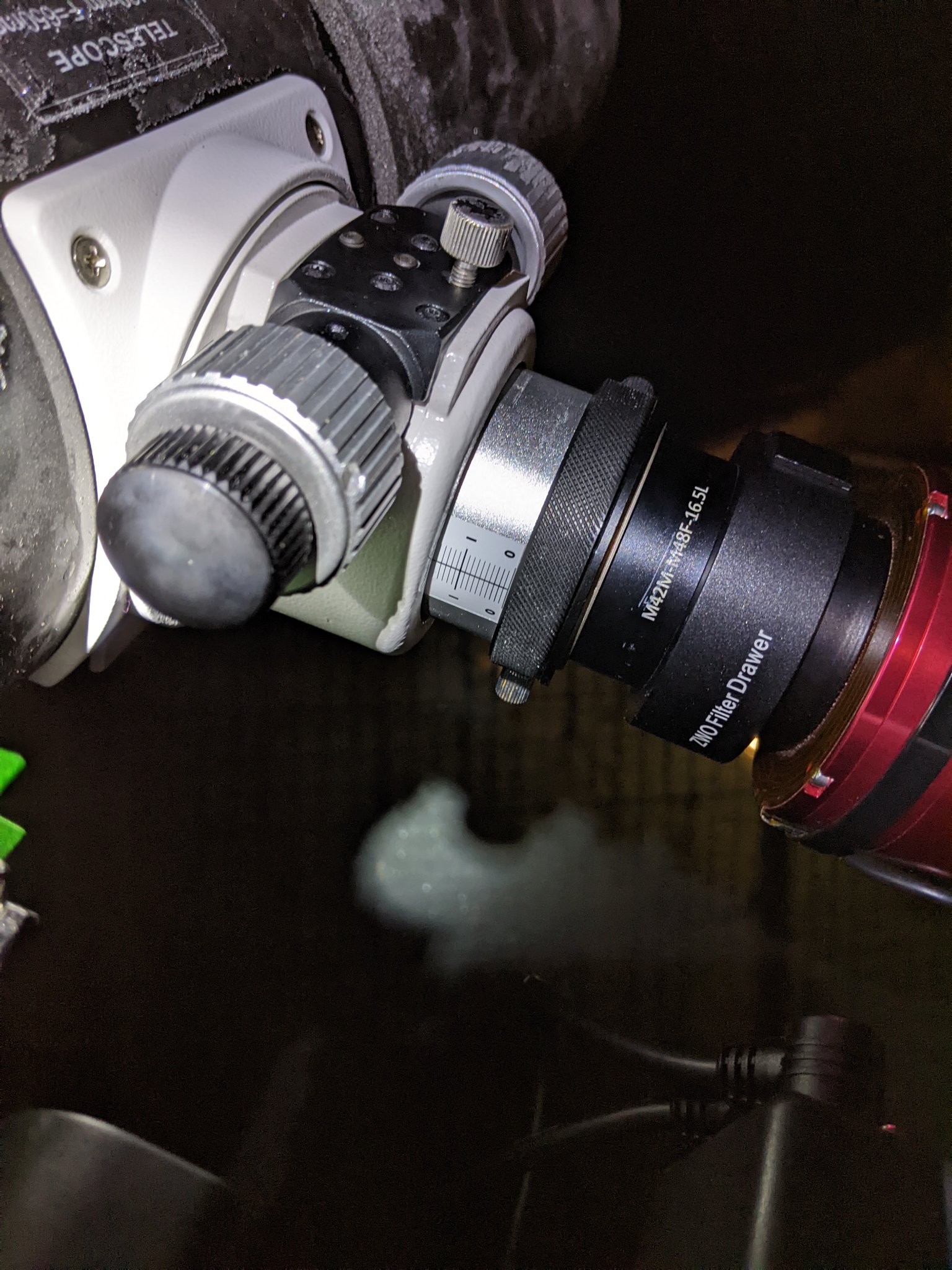

Une petite question aux possesseurs de 130 ou 150PDS, de combien sort le point focal du PO ?

La version sans aucune modification ( pas de miroir zen plus épais ou miroir sur pilotis ) = 15mm.

@soulearth , sur ta photo ça m'a l'air beaucoup plus si on mesure la distance sortie PO jusqu'au capteur de ta 533, on dirait que ça fait presque 60mm, non ?

@Ubuntu attention il y as le porte filtre la

Ubuntu a écrit :
21 mars 2022, 16:00
soulearth a écrit :
21 mars 2022, 15:33
si correcteur de coma il y a , tu as déjà 55mm entre le haut du p.o et le plan du capteur ;) . ( Et si c'est un CC maxfield le plan focal rentre d'avantage dans le P.O ...)

Ubuntu a écrit :
21 mars 2022, 16:00
Excuse moi. Tu as bien sur raison.
Effectivement c'est 15mm de "tirage" pour le PO mais ensuite il faut ajouter les 55mm du backfocus de correcteur de coma. Donc tu as facilement les 70mm et meme plutot 80mm en comptant l'epaisseur de la bague de serrage en bout du PO.

Chez moi (PO raccourci mais ça ne change rien + correcteur TSMaxfield + Baader Clicklock2) ça doit être proche de 10 mm (à revoir quand j'aurais pu ressortir le telescope en ayant tout bien re-réglé)

Message par Lavinch31 » 21 mars 2022, 16:11
soulearth a écrit :
21 mars 2022, 16:06
l'epaisseur de la bague de serrafe en bout du PO
de 12mm précisément 😄

Message par Ubuntu » 21 mars 2022, 16:24
soulearth a écrit :
21 mars 2022, 16:06
Ubuntu a écrit :
21 mars 2022, 16:00
Mais sans correcteur c'est la même distance ?
sebb916 a écrit :
21 mars 2022, 16:07
Et sans correcteur tu as combien ?

Ubuntu a écrit :
21 mars 2022, 16:24
Je voudrais bien éviter de dire une énième connerie, mais il me semble que c'est identique. Le maxfield de modifie le plan focal.
En tout cas on peut retrouver cette affirmation ici :
https://www.univers-astro.fr/pour-teles ... akorr.html

Message par Ubuntu » 22 mars 2022, 20:25
@kaelig tu as mesuré la distance point focal, sortie de PO sans correcteur sur ton 130PDS ? :D

Message par kaelig » 22 mars 2022, 22:32
Ubuntu a écrit :
22 mars 2022, 20:25
Sans rien faire, je suis proche de cela
soulearth a écrit :
21 mars 2022, 15:33
En changeant la bague du PO par un baader clicklock ... là ca descend à zéro.
Aujourdh'ui, avec le clicklock Baader + la rehausse du miroir primaire, je suis à mi-course. Je vérifierai demain car je
n'ai pas le setup sous la main. Je dirai 25mm.

Message par Ubuntu » 23 mars 2022, 10:25
kaelig a écrit :
22 mars 2022, 22:32
Donc a peu près 60mm, c'est ça ? :D
