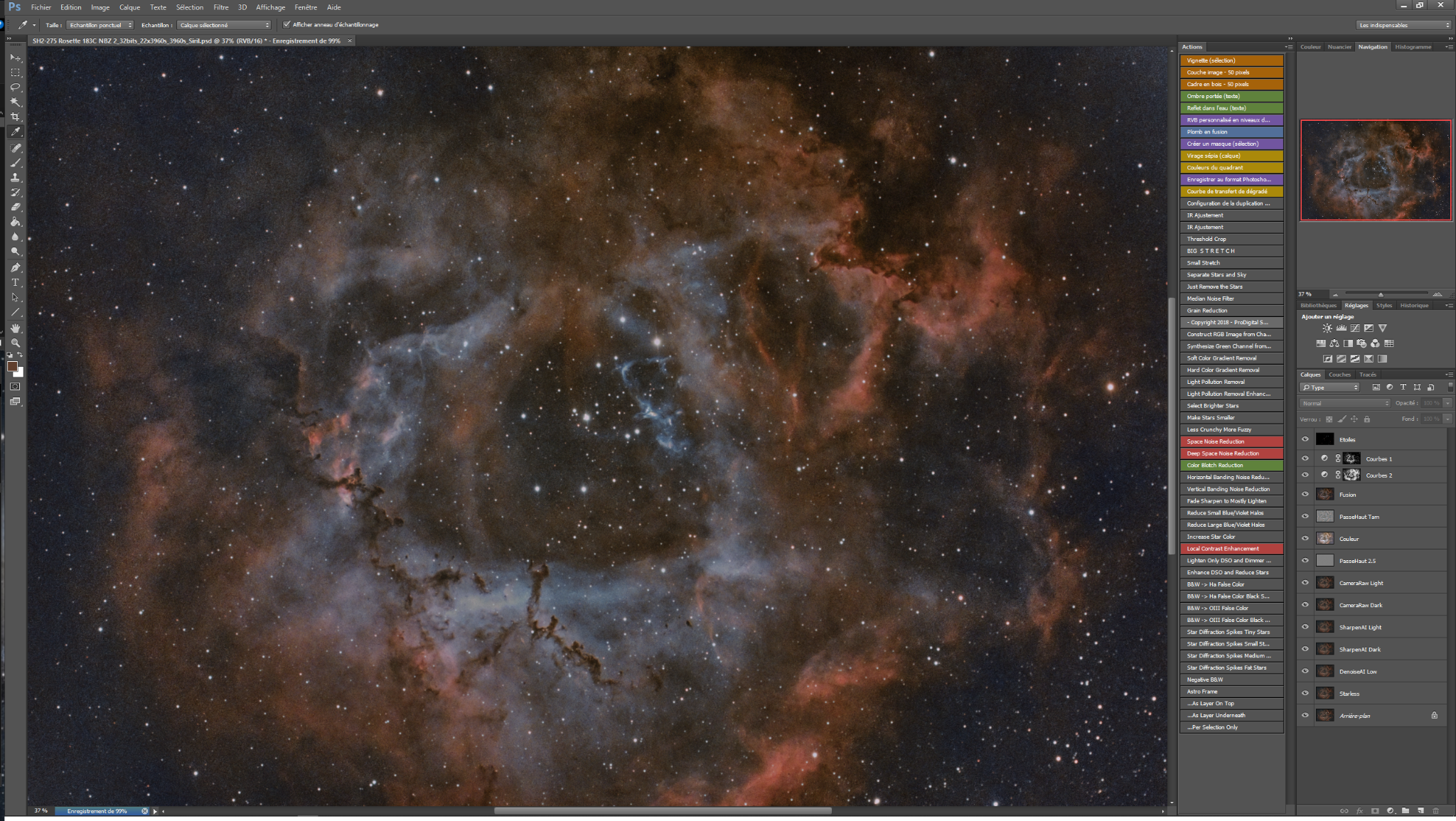

Message par Caprice » 16 mars 2022, 15:18
16 mars 2022, 10:31
Bon, je ne sais pas comment tu arrives à faire ça !
Je l'ai rapidement reprise pour tout noter ;) Déjà sous Siril :
- Première transformation de l'histogramme
- Etalonnage des couleurs par photométrie
- Recadrer
- Nouvelle transformation de l'histogramme
- Transformation ASINH
- Suppression du bruit vert
- Suppression du gradient (manuel, juste quelques points posés en périphérie de la nébuleuse)
- Etalonnage des couleurs -> Neutralisation du fond de Ciel (avec un petit rectangle sélectionné sur le Ciel en bas à droite)
- Transformation ASINH encore
- Saturation des couleurs
- Egalisation d'histogramme adaptif limité par contraste
- Dernière transformation de l'histogramme
Et ça me donne ça :
Ensuite je change de soft, je crée un Starless avec StarnetV2 pour séparer les étoiles, les garder à part (leur faire une petite réduction au passage) et ne travailler que sur la nébuleuse seule à l'aide, entre autre, de Sharpen AI.
À droite de l'écran, tu as la liste des calques qui te donne une idée des opérations
16 mars 2022, 10:31
Ps : tu pourras m'en sortir une petite version .jpg ou .png pour mes archives ?
La voici ;)

Message par Olivier-Fantasy » 16 mars 2022, 16:18
Caprice a écrit :
16 mars 2022, 15:18
La voici
:ave: Merci beaucoup pour le tuto !
Caprice a écrit :
16 mars 2022, 15:18
Moi, je n'utilise que la première fonction, pour foncer le fond de ciel... C'est ce que tu fais, ou bien c'est autre chose ?
Caprice a écrit :
16 mars 2022, 15:18
Ah oui, futé !!! Moi je m'ennuyais à virer tous les points sur la nébuleuse !!... Je n'avais pas vu qu'on pouvait juste en mettre quelques-uns soi-même !! :mrgreen:
Caprice a écrit :
16 mars 2022, 15:18
Ah, ça je ne m'en suis jamais servi, j'irai voir ce que c'est et comment ça marche, la prochaine fois...
Message par Caprice » 16 mars 2022, 16:27
16 mars 2022, 16:18
Je t'en prie ;)
16 mars 2022, 16:18
Caprice a écrit :
16 mars 2022, 15:18
Oui c'est bien ça, je laisse le facteur d'étirement à 1 et je joue avec le point noir. Normalement je ne m'en sers qu'un fois mais là dans ce cas, la seconde passe est utile je trouve ;)
16 mars 2022, 16:18
En le relançant un deuxième coup, ça apporte encore je trouve d'ailleurs, j'ai été trop timide la première fois ^^
Sans
Avec
