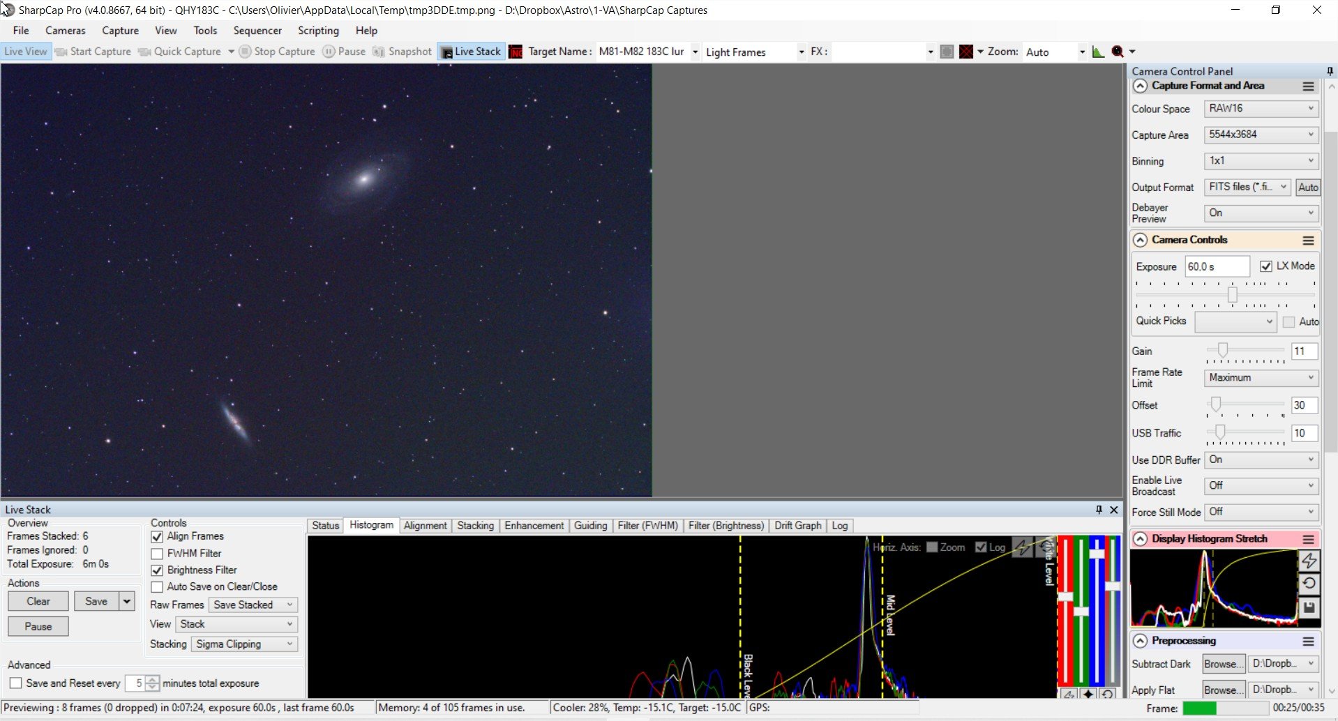

Darks refait cet après-midi, donc + flats tout neuf, qui sont passés normalement (dans les 400ms : je ne sais pas ce qui s'est passé l'autre soir, pour qu'ils aient été à 1500ms ?)... Et... tout semble bien aller.
Test sur M81-M82, ici en 6 x 60s :
SharpCap Pro (v4.0.8667, 64 bit) - QHY183C - CUsersOlivierAppDataLocalTemptmp3DDE.tmp.png - DDropboxAstro1-VASharpCap Captures_2.jpg
Et PHD2 qui ronronne :

Message par Olivier-Fantasy » 27 mars 2022, 22:50
Essais de tripatouillages d'histo :
# "Méthode Douce" : Maître Steph
SharpCap Pro (v4.0.8667, 64 bit) - QHY183C - CUsersOlivierAppDataLocalTemptmp3DDE.tmp.png - DDropboxAstro1-VASharpCap Captures_3.jpg
Je me soupçonne d'être trop "doux", justement, et de ne pas faire ressortir autant de détails fins que ce serait possible...
# "Méthode GB" ("Gros Bourrin") : autostrech du grand histo et éventuellement corrections sur le petit histo
SharpCap Pro (v4.0.8667, 64 bit) - QHY183C - CUsersOlivierAppDataLocalTemptmp3DDE.tmp.png - DDropboxAstro1-VASharpCap Captures_4.jpg
On voit davantage de détails, mais du coup l'image est très bruitée. Efficace, mais moche si on ne corrige pas après coup.
# "Méthode Technique" : Olivier Lavinch31
SharpCap Pro (v4.0.8667, 64 bit) - QHY183C - CUsersOlivierAppDataLocalTemptmp3DDE.tmp.png - DDropboxAstro1-VASharpCap Captures_5.jpg
Cette manière de faire ressemble à la "Méthode douce", mais en s'aidant de l'autostrech, en étapes séparées. Cela permet d'être un peu plus péchu qu'avec la méthode douce, mais pas trop. On devrait donc pouvoir arriver à obtenir le même résultat avec la méthode douce aussi ("tout à la main")... Ici, l'autostrech du mini histo aide à sortir tout le possible de l'image, puis on calme le jeu en écartant un peu les curseurs, et on affine le fond de ciel en rapprochant si besoin le black level du grand histo (au moins en début de stack)...
Je pense que c'est ce qui marche le mieux avec mon ciel de ville.
La méthode douce, tout à la main, est super à régler... mais il faut que j'arrive à gagner en détail... Pour l'instant, je jongle entre ça et la célèbre méthode Lavinch ;)
Dernière modification par Olivier-Fantasy le 29 mars 2022, 11:21, modifié 4 fois.

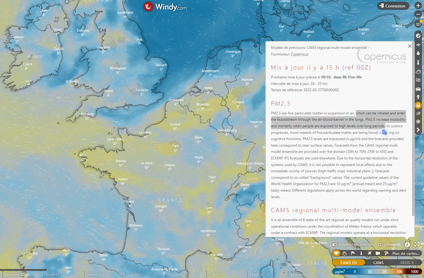

Message par SBRCoach » 28 mars 2022, 00:29
Quelles cartes vous utilisez pour le SABLE ... Je regarde sur Windy, mais trouve pas les memes infos que vous !!!
