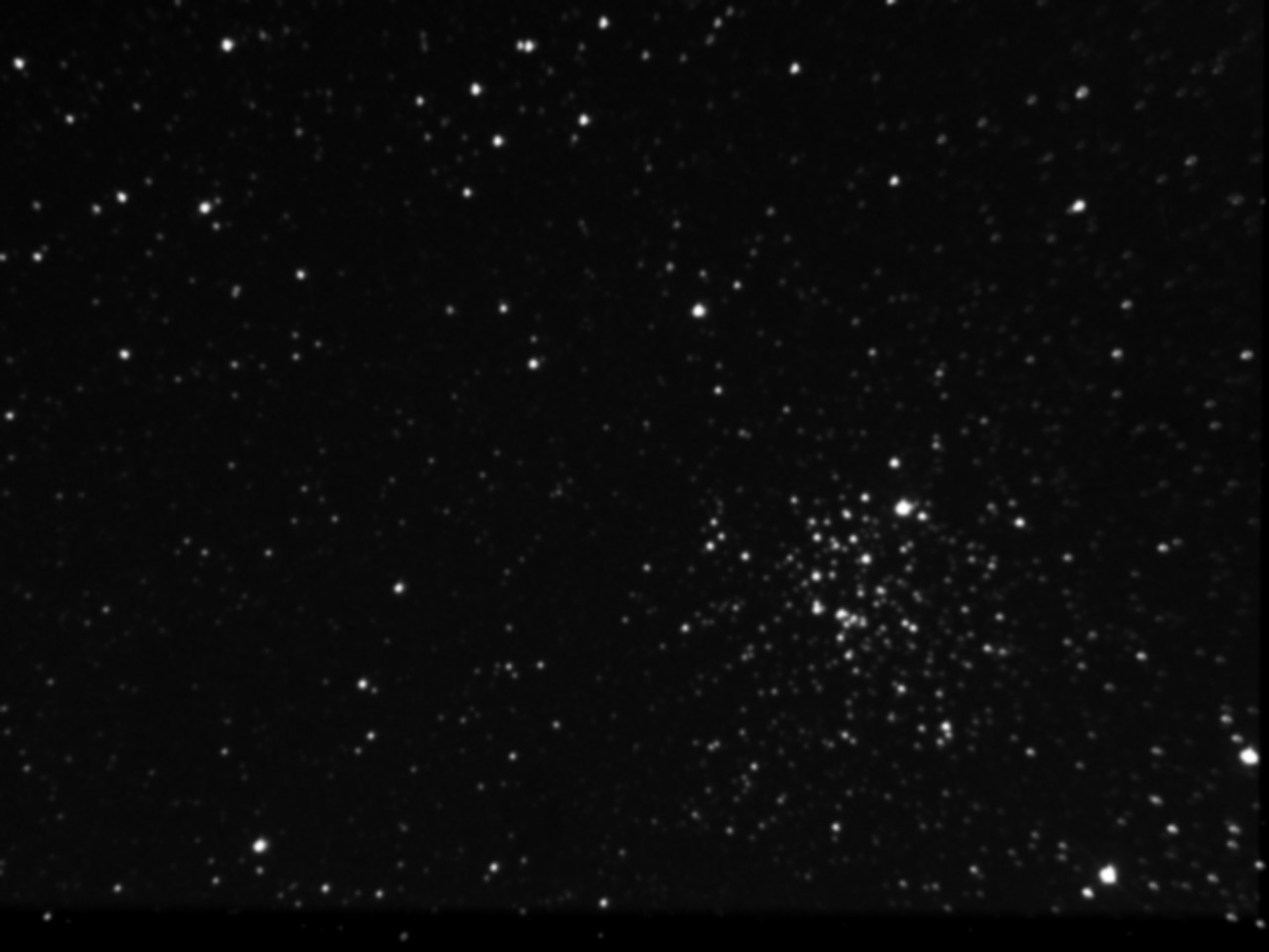

en mono je trouve que pour le coup c'est plus jolie
21x4s
