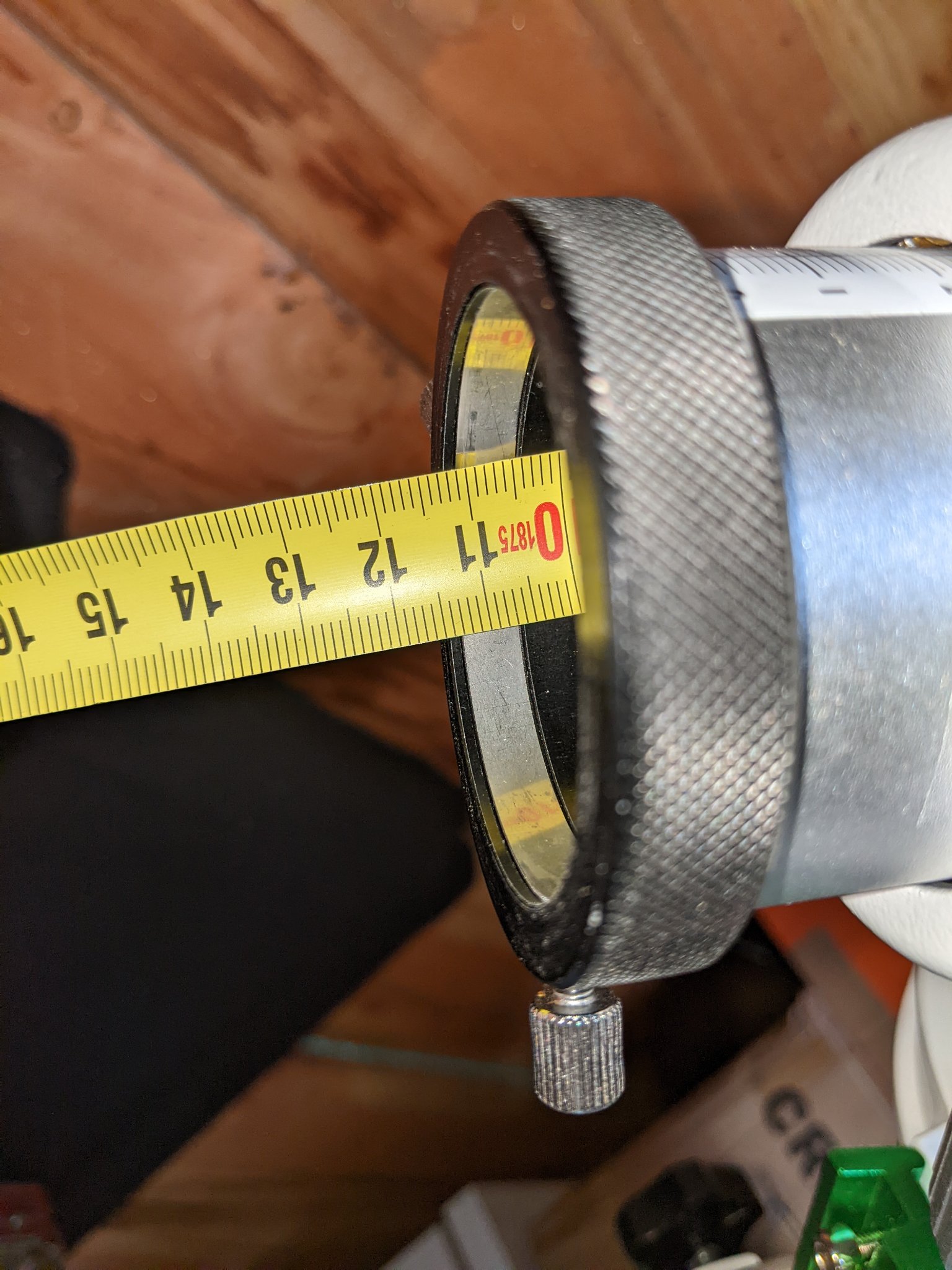

Bon mesures prises a l'instant. Le tube du PO fait 11cm de longueur donc le GPU n'en dépasserait pas. Mais si on ressort le plan focal de 2cm on se retrouve très prêt de la fin de course du PO. Il faut donc choisir entre trop rentré ou trop sorti. :mrgreen:
Il s'en est fallu de peu mais c'est pas encore la solution parfaite.
La MAP se situe vers 15mm. Si on fait +20 on arrive à 35mm... :(
En travaillant un peu au corps la position du primaire c'est jouable. Mais si on intègre le tilt et les défaut mécanique exacerbés du PO en position sorti max, ça ne vaut pas l'investissement.
