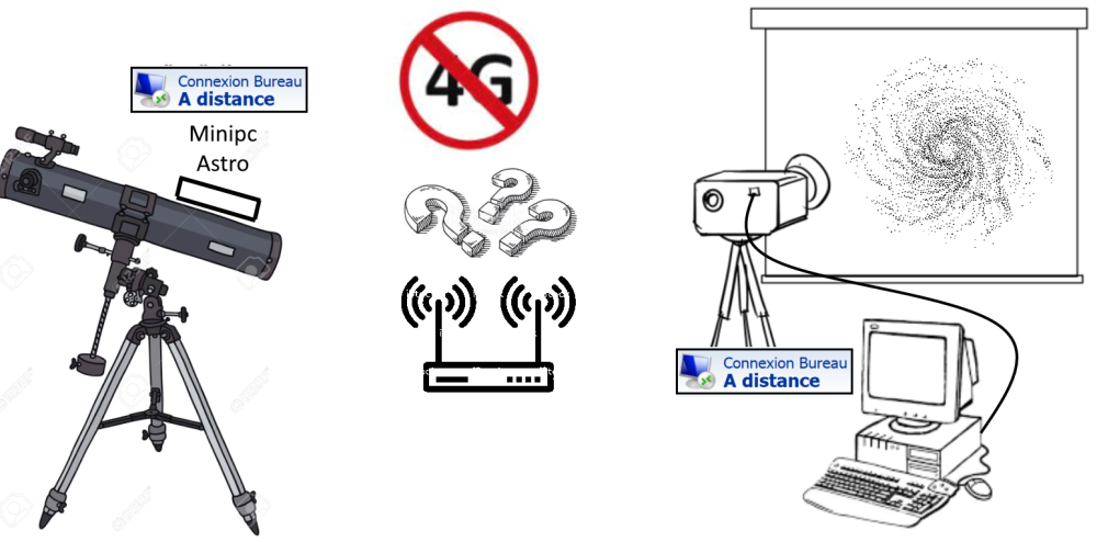

Je déterre ce topic pour évoquer le contrôle à distance du minipc astro par un pc tiers, dans le cas particulier où il n'y a pas de réseau internet pour faire le lien (typiquement lors d'une sortie nomade ou d'un en nuit des étoiles l) où la 4G ne passe pas).
Option 1 : le câble RJ45 entre le minipc et le pc tiers, jamais testé mais je pense que Remote Desktop Control (Bureau à distance) doit fonctionner, ceci dit avec Windows.... jamais sûr de rien. Par ailleurs, cela ferait un câble (réseau) entre les deux pc, pas forcément pratique selon le contexte)
Option 2 ; utiliser un boitier qui créé un réseau wifi local et sur lequel vont communiquer les deux ordinateurs.
Dans cette optique, j'ai depuis plusieurs années le Hootoo Tripmate Titan que j'ai utilisé quelques années en classe avant que le wifi ne soit implanté dans chaque salle pour partager des documents (ou en récupérer) avec les élèves (ou les collègueS.
Présentation : https://www.macg.co/materiel/2017/01/le ... yage-97169
Entre autres fonctions : l’appareil fait office de routeur sans-fil portable (Wi-Fi 802-11n). Vous pouvez le relier à internet via un câble Ethernet, ou bien étendre un réseau Wi-Fi existant. Voilà qui pourra être pratique, notamment pour partager une connexion à plusieurs utilisateurs.
Dans le cas qui m'intéresse, je ne veux pas le relier à internet (je n'aurai pas de réseau 4G là où on fait la nuit des étoiles) mais pour les spécialistes, est-ce que vous pensez qu'il est capable d'assurer la communication entre les deux pc ? J'aimerais vos avis avant de me lancer dans des tests pour éviter de perdre du temps.
Si l'appareil n'en est pas capable, quelles sont vos solutions simples/peu onéreuses pour ce cas de figure (

Message par Steph » 09 avr. 2022, 19:00
sebb916 a écrit : ↑
09 avr. 2022, 18:41
Il n'y a besoin de rien, il est possible de créer un Hotspot avec n'importe quel PC (si il a une carte WIfi) et de prendre la main dessus en RDP ou avec une tablette ou un mobile avec Remote Desktop par exemple.
La fluidité d'affichage sera en rapport des cartes Wifi utilisées

Message par sebb916 » 09 avr. 2022, 19:07
Merci @Steph je pensais vraiment qu'un accessoire étant nécessaire, je vais voir ça ^^
Accès à distance à un mini PC - réseaux wifi adhoc etc
Message par clouzot » 09 avr. 2022, 22:56
Les deux options fonctionnent @sebb916 : soit l’un des PC crée le réseau wifi comme l’explique Steph, soit c’est ta petite boiboite qui le fait pour tout le monde. J’ai choisi la seconde solution pour mon mini PC car il n’a pas d’écran, mais dans ton cas ça ira tout aussi bien sans le mini routeur.
Dans tous les cas ça marche très bien avec Microsoft RDP. @soulearth a fait un post pour le parametrage si tu veux affiner la qualité d’image, d’ailleurs

Message par sebb916 » 10 avr. 2022, 12:43
Est-ce que le PC qui créé le réseau à une importance ?
Tu évoques la seconde option pour cause d'absence d'écran mais dans les deux cas tu es obligé de coller à un moment donné un écran sur le pc à contrôler pour régler les paramètres du wifi (ne serait-ce que trouver le réseau auquel se connecter).
