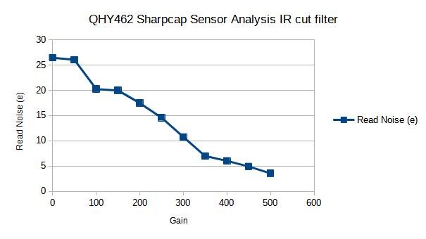

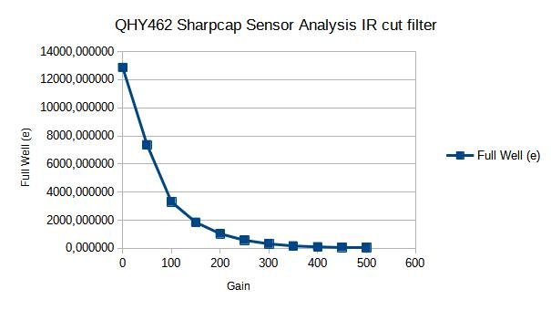

Je viens de recuperer les courbes generer par le Sensor Analysis de ShaptCap pour ma QHY 462
Je ne sais pas si cela suffit a determiner pourquoi je n'arrive plus a compenser le decalage a gauche a partir d'un certain gain
PS: je débute en VA sur le ciel profond
Merci d'avance
Bertrand

Message par clouzot » 16 sept. 2021, 11:04
bertrandl a écrit : ↑
16 sept. 2021, 10:46
Ce n’est pas suffisant car ce qui importe c’est la distribution (= l’étalement) du bruit autour de sa valeur moyenne. Si le bruit s’étale tant qu’il passe en-dessous de zéro quelque soit le réglage d’offset, ce qui semble être le cas pour des gains élevés, il n’y a rien à faire si ce n’est de réserver ces gains élevés à des tâches où la calibration est peu importante (planétaire et lunaire).

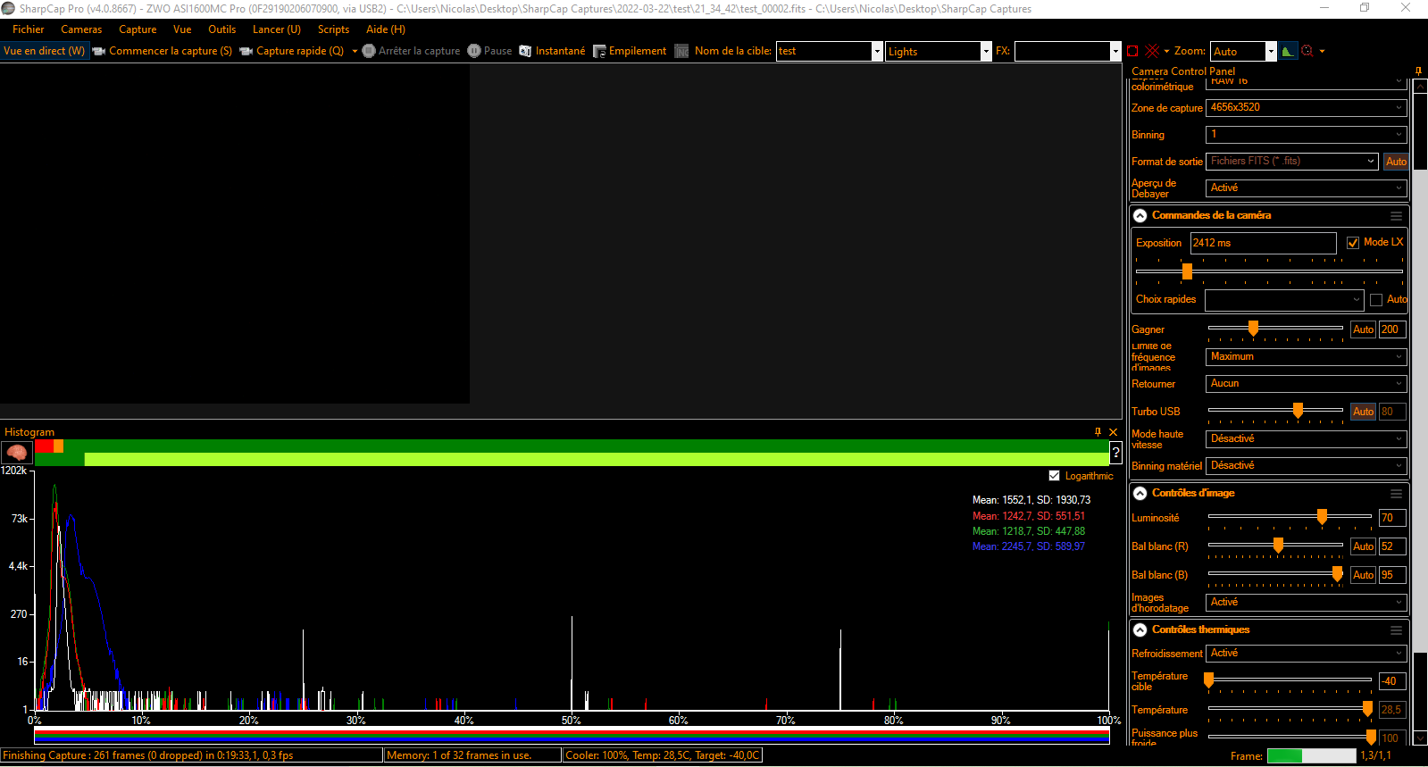

[Tuto] Trouver l'offset/brightness de sa caméra en quelques clics
Message par Scuti » 22 mars 2022, 22:03
Voila 1 test par conttre je n'arrive pas a baisser la t°c
Messages : 11437
Message par Olivier-Fantasy » 22 mars 2022, 22:12
Scuti a écrit : ↑
22 mars 2022, 22:03
Bah, tu n'es qu'à -40°c dans tes réglages (sur la droite) !! :mrgreen:
Je pense qu'il faudrait 1/ mettre une température "atteignable" et 2/ brancher la prise du Peltier sur le courant ;)
Message par Scuti » 22 mars 2022, 22:19
A vécu une prise neuve pas de jus, la deuxième l’alim clignote
Message par bemo47 » 22 mars 2022, 22:39
Scuti a écrit : ↑
22 mars 2022, 22:19
Holà faut éviter de les faire tourner à 100% de la puissance donc il faut ajuster la température pour qu'elle reste à 90/95% grand max.
Moi je tourne à -10 quasiment toute l'année, sauf en été ou là on n'arrive plus à les atteindre quand les nuits sont très chaudes.
Message par Scuti » 22 mars 2022, 22:49
J’ai changé la consigne avant la capture, j’étais à-10. Au bout de la 3° prise c bon j’ai du jus par contre j’ai qu’1 A. Il fait trop chaud à l’interieur je descend qu’à-1
