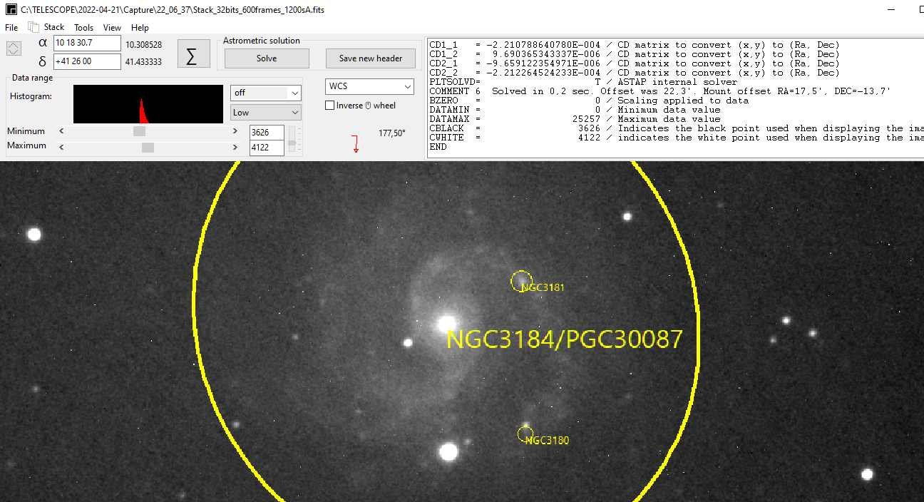

J'ai essayé de prendre une des galaxies listées par @Casper le fantôme NGC3180 (NGC3181 NGC3184)
Le ciel n'était pas génial (passages de voiles nuageux)
D'abord prise sans filtre en mono8bits
552 x 2s gain 400
Ensuite avec filtre ZWO 850 en mono8bits
280 x 4S gain 450
Il ne reste pas beaucoup de signal sur la galaxie, il faudrait que je réessaye avec des poses plus longues et un meilleur ciel.
Les lampadaires led n'arrangent surement pas les choses.
Même après traitement :
Sans filtre:
Avec filtre:
